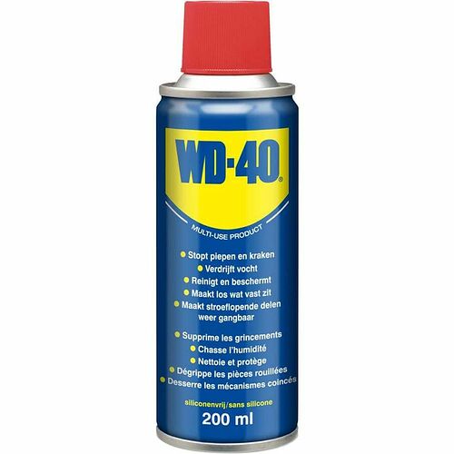

Hoogstwaarschijnlijk is dit onderwerp al een meerdere keren hier op HF voorbijgekomen, maar ik kan het met de zoekfunctie hier helaas niet vinden. Dus, mijn vraag is: “Hoe kun je het beste een metalen band die een piepend geluid maakt, smeren?”
Ultrasoon reinigen. Ik zou zelf geen smeermiddel gebruiken omdat het toch op je huid komt en ook vuil aantrekt.
Die fout heb ik 1x gemaakt: smeren met naaimachine-olie. Dat is op kleding kleurloos en uitwasbaar etc. maar wel vettig. Metaalslijpsel van de pennen en schakels wordt zwart en daarna heb ik nog maanden zwarte vegen op de schakels gehad en grijze vlekken op mijn pols.
Dan als de eerdere antwoorden: als alternatief zou ik WD40 proberen want dat droogt na verloop van tijd in en laat alleen een filmpje achter. Gaat dat alsnog vlekken dan snel in de ultrasoon. En het piepen houdt ook vanzelf een keer op bij voldoende dragen…
