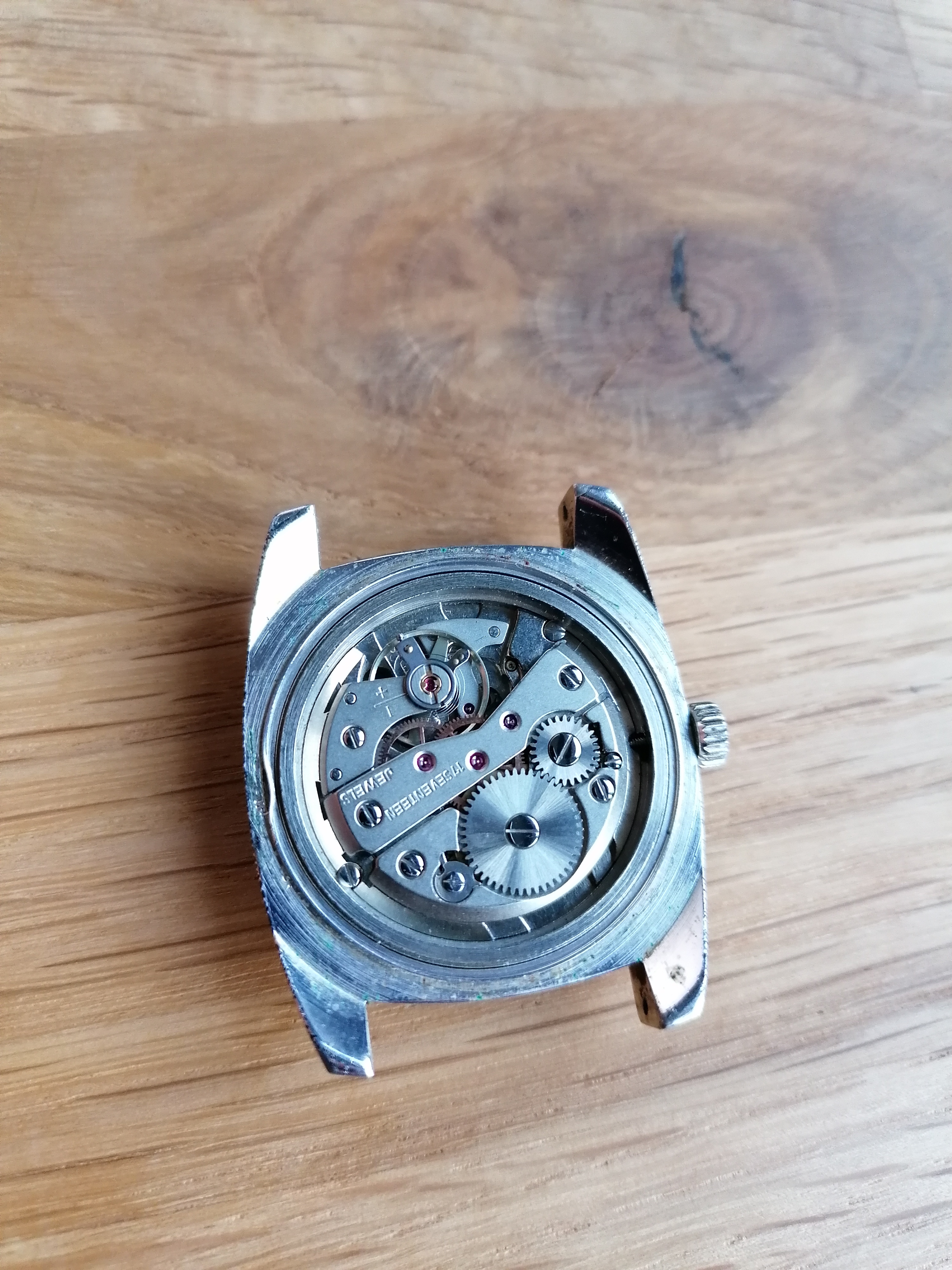

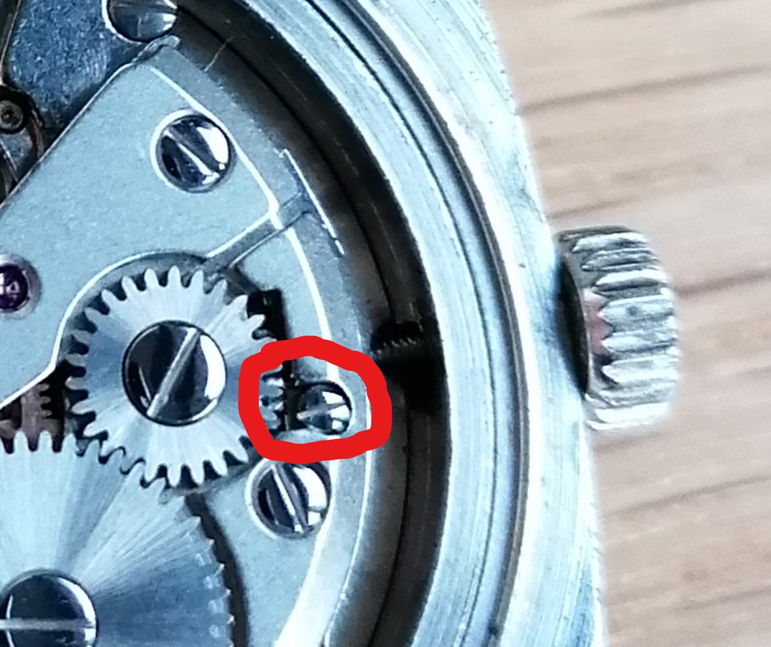

Zo gaat de stam er wel uit denk ik…
In het nederlands zeggen we “opwindas of opwindstift”.
De rood omcirkelde “Tiretteschroef” voorzichtig losser draaien (niet helemaal los, anders heb je extra werk). Een halve slag per keer en dan voorzichtig even aan de kroon voelen of hij al los komt en anders nog een beetje losser.
Thanks ga ik dat even proberen!
En bedankt voor de juiste benaming, ben nog niet heel bekend met de benaming van het uurwerk. En heb stam idd een keer voorbij horen komen in een Engels filmpje :sweat_smile:
Its the stem…:wink:

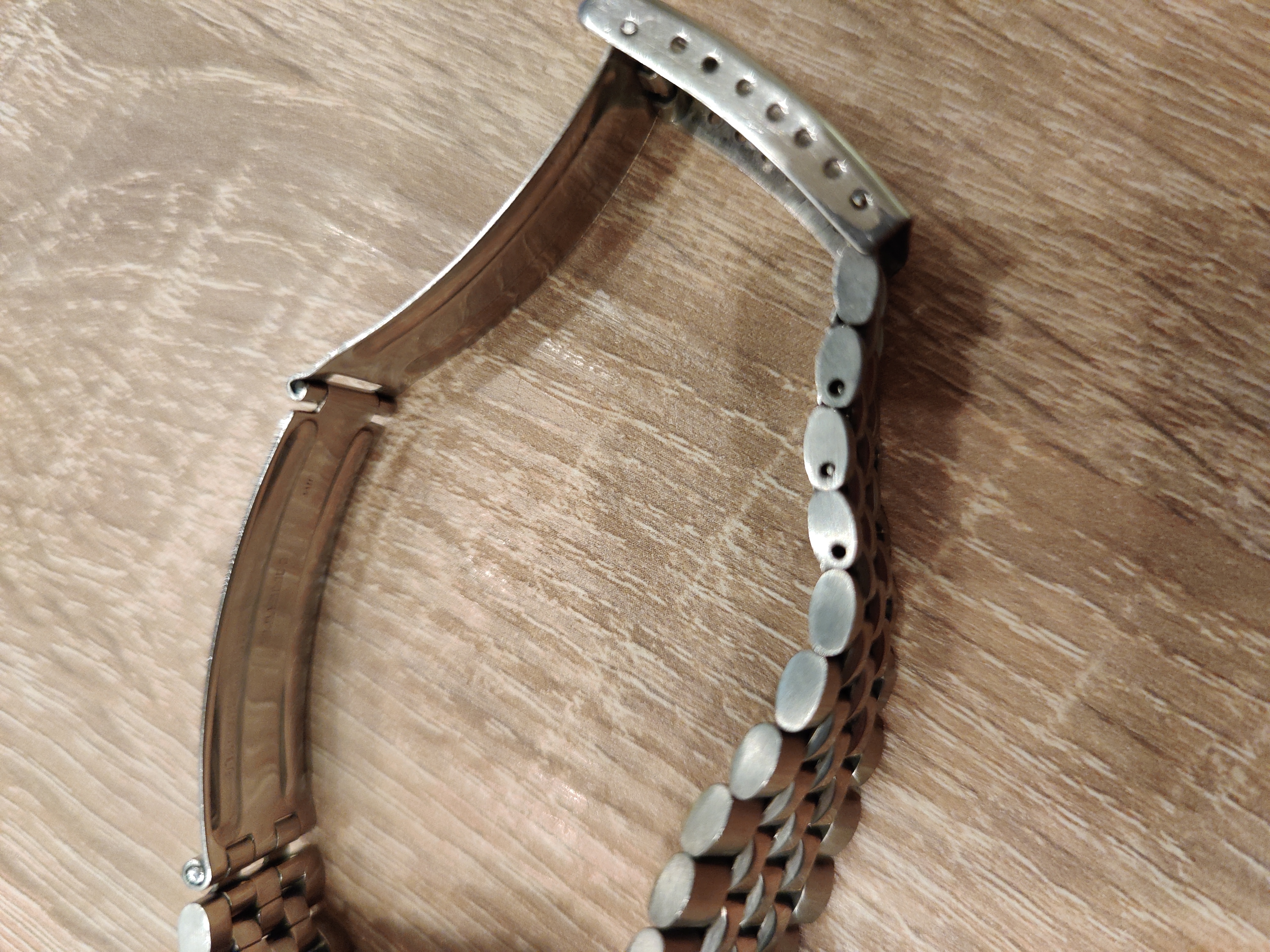

Ik heb een domme vraag. Heb een metalen band die ik korter wil hebben. Nu zitten er geen standaard pinnetjes in maar het lijkt wel alsof er korte pushpins in zitten.
Heb zo’n apparaatje waar ik dus al draaiend het pinnetje een stuk eruit krijg, maar niet ver genoeg om hem te kunnen pakken. Lijkt wel alsof er pushpins oid in zitten, want ik moet in het begin ook doordrukken omdat ik tegenstand voel.
Iemand enig idee hoe dit werkt?
Weet je zeker dat het geen splitpen achtige pennen zijn? Die kan je er maar van een kant uit drukken. Dan zouden er pijltjes op de schakels moeten staan.

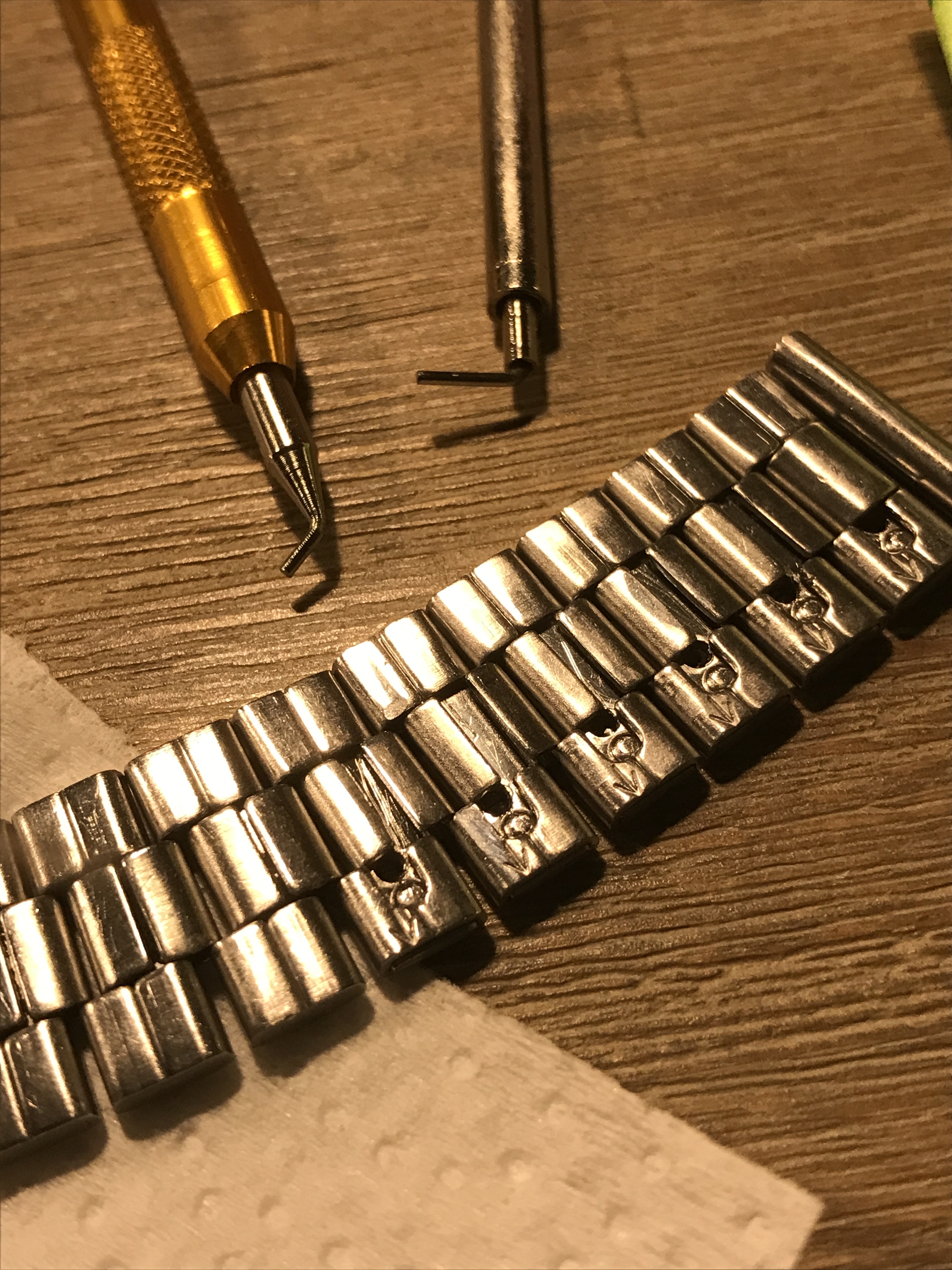

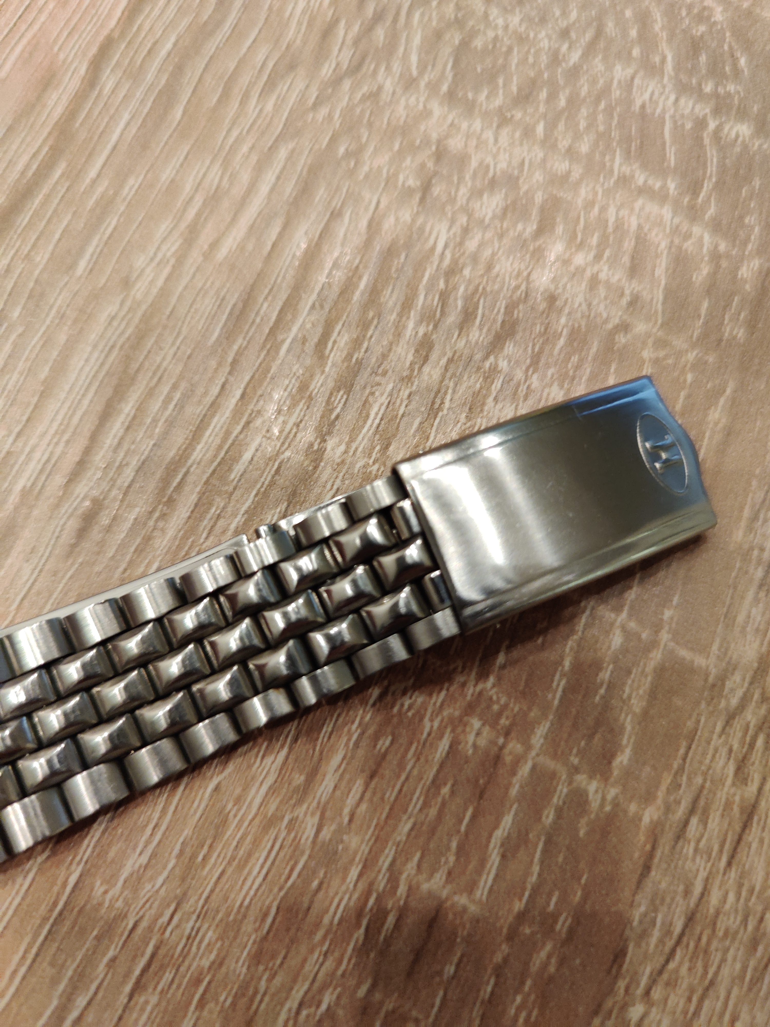

Iemand een tip voor hoe ik de schakels van dit oude Seiko bandje los krijg? Ik heb al zoveel kracht gezet dat mijn tooltjes het begeven :s
Dat bolletje induwen en tegelijkertijd naar buiten?
Ja, dat probeer ik al 20 minuten, maar het lijkt muurvast te zitten.
Als het lastig gaat pak ik een priem,
Kun je meer kracht mee zetten.
Ok, dank, die heb ik niet liggen, maar zal eens kijken.
Moet je niet achter het bolletjes naar buiten duwen waar de ronde opening zit?
Ik duw altijd op het bolletje. :tipping_hand_man:
Inerdaad, je moet je tool/schroevendraaier in dat gat doen en hem er uit wrikken met de tool als hefboom.

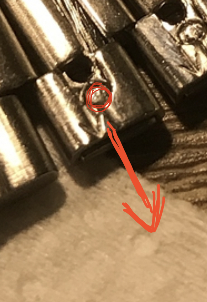

Ik geloof je onmiddellijk! Maar wat is die bovenste pijl? :joy:
De richting waarin je de tool moet bewegen :wink:
:thinking:
Tis echt een enorm k*tsysteem.
Gelukkig hoeft het als het goed is maar 1x.
Net als het pin en collar systeem van Seiko#@*:rage::face_with_symbols_over_mouth::exploding_head:
