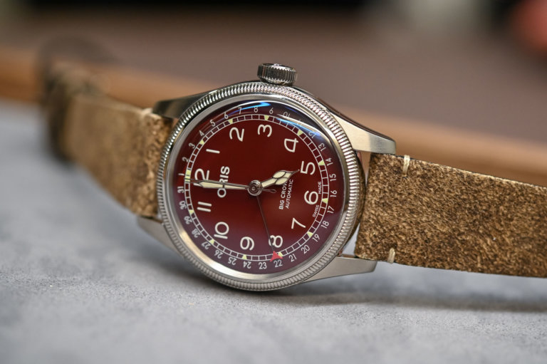

Hoe heet zo’n bandje als dit? Hou wel van zo’n look. Suede of distressed bijvoorbeeld ook, maar dit kan ik niet vinden. En waar te koop (behalve alleen om een OBCPD heen natuurlijk).
Andere tips voor zo’n “grove” look zijn ook welkom
Een brown chamois deer leather strap. Maar heb nog geen shop gevonden.
Vintage watch strap suède?
Vintage watch strap distressed?
