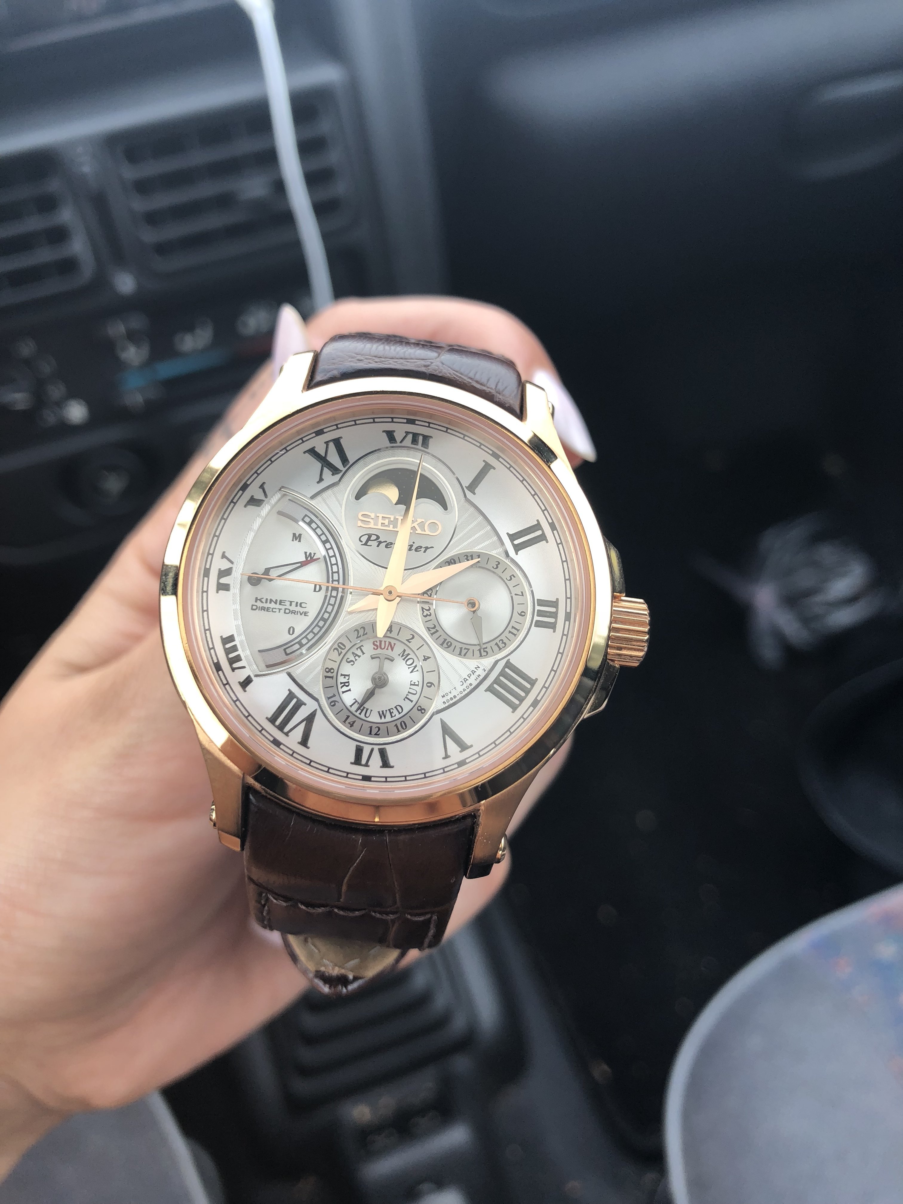

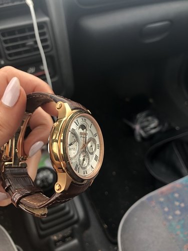

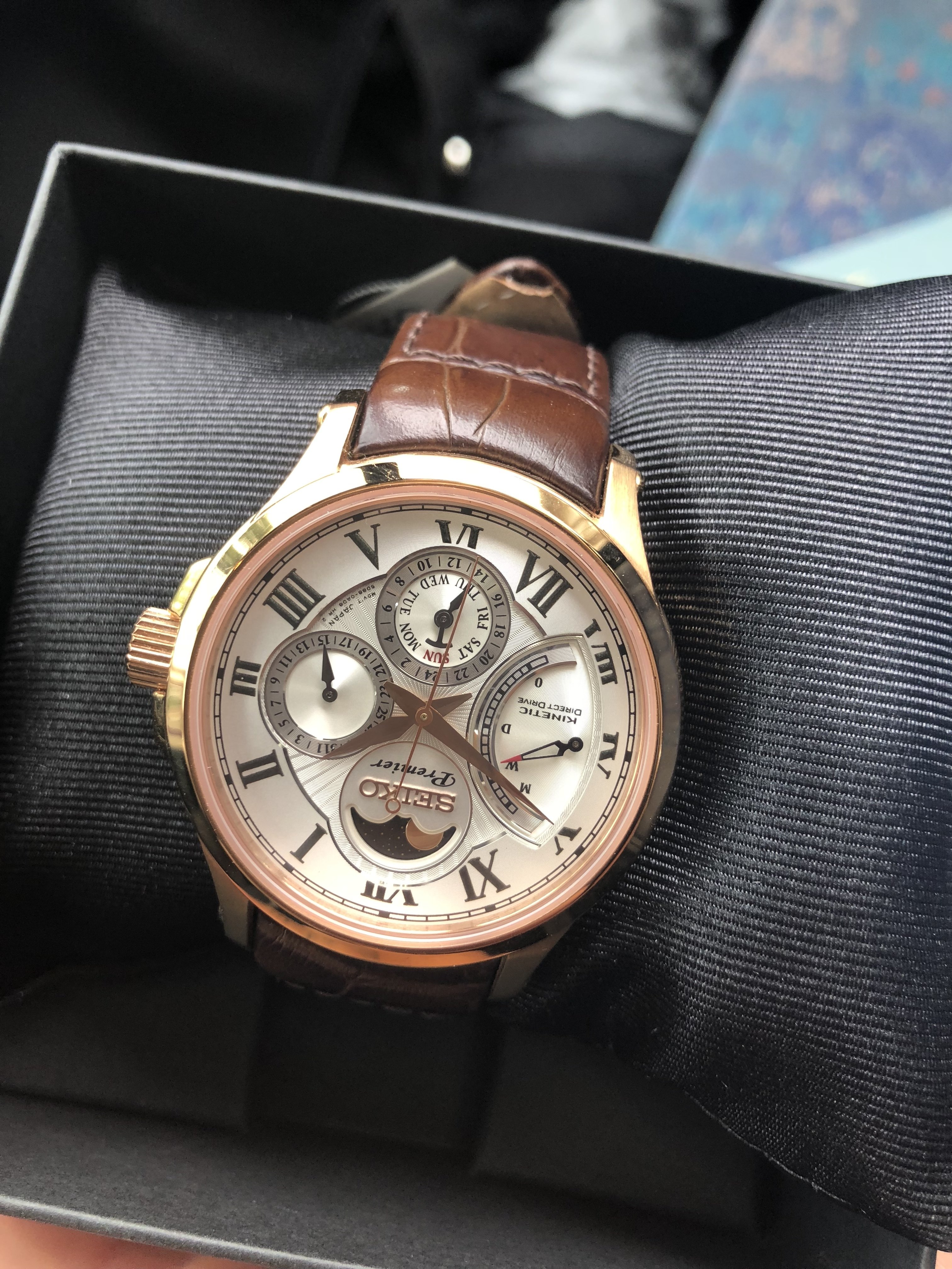

Hi is dit ook een echt Seiko horloge?
Wat? Plaats ff een stel goede foto’s, dan kunnen we het inschatten…
Misschien wel, misschien niet.
Foto’s van de voorkant van het horloge, de wijzerplaat ed. , helpen meer dan wat je nu geplaatst hebt.
Is een echte.

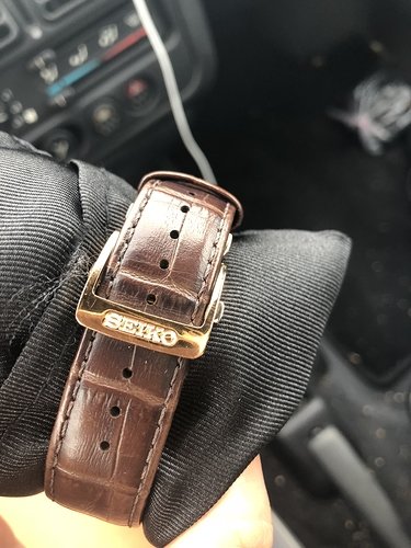

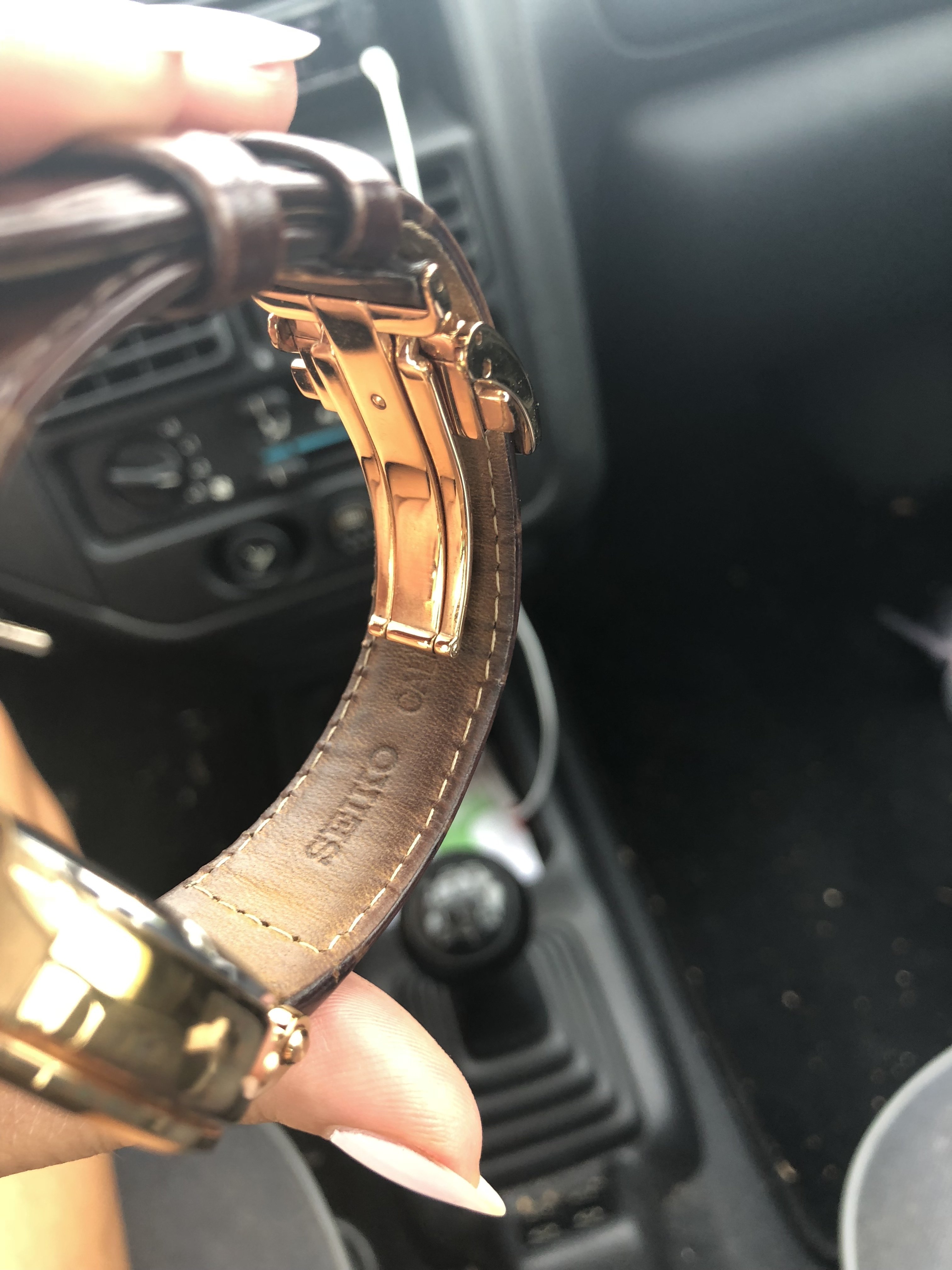

Is het “goud” van de binnenkant van de sluiting er nu afgebladderd aan de zijkant, of is dat vuil ofzo?
Zeg nooit. Nooit.
Als er iemand handel inziet dan zullen ook de Seiko’s nagemaakt worden…
Nee is geen goud afgebladderd hoor!
Waar zie je het aan als hij echt is?
dit is de bon. Weten jullie ook hoeveel hij nu nog waard is? Niet meer te kopen in ieder geval in de winkel meer deze toch?
Ik ken het model en uurwerk (bepalend voor de wijzerplaatindeling). Dat horloge is dus origineel. Een vriend van me kreeg 'm bij zijn afstuderen dus ik heb (de stalen versie) vaker gezien.
Bij time only horloges is het gemakkelijker om na te maken dan bij een horloge met allerlei complicaties.
De waarde nu nog… kijk op ebay bij soortgelijke horloges en waar die voor gegaan zijn. Ik moet wel zeggen dat verguld stukken minder mooi is dan de stalen versie.
Is een echte.
Probeer ook even dmv aan de kroon te draaien gangreserve op te bouwen.
Het wijzertje links zal dan naar beneden zakken en als je door blijft draaien omhoog kruipen.
