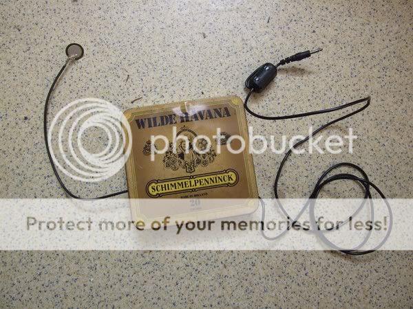

hier wat meer details over de elektro:
ik gebruik een piezo elementje van conrad:

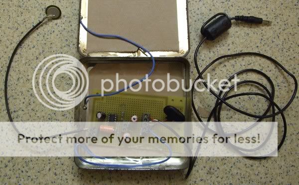

Dit is het schema van de voorversterker:
komt hiervandaan:
http://www.zen22142.zen.co.uk/Circuits/Audio/lf071_mic.htm
zo’n beetje iedere opamp is goed.
maar ruis en brom is een probleem. dus goed afgeschermen de hele boel, computers zijn een grote bak stoorbronnen.
en na een avondje strak engineeren:
ehh, niet zo heel strak:
fase 0 proto laten we maar zeggen. maar functioneel in orde, en dat voor 5 EUR!
ik zal 'm van de week eens aan die japanse freeware hangen. ik was zelf van plan een freeware timer te maken, scheelt veel tijd als’t werkt!!!
