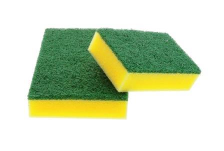

10 stuks, nog geen 3 euro.
En als je het professioneler aan wil pakken, Garryflex blokken.
Een band borstelen kan iedereen.
Je bent me voor.
Alhoewel ik 3M scotch brite gebruik.

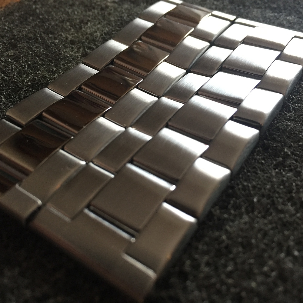

En ook netjes tussen de schakels bij de rondingen?
Maak je eerst alle schakels los of laat je hem heel? Voorzichtig in 1 richting schuren neem ik aan?

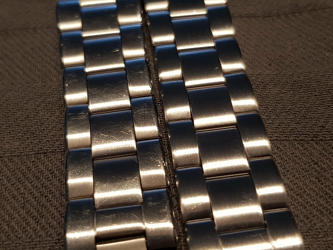

Ik vind deze wel heel mooi gelukt!
Voor een goede dekking altijd kruislings
Of het mooi gelukt is kan je van de foto niet zien. Als je de band plat op de werkbank hebt en lekker tekeer gaat met je schuurspons op je glimmende schakels sla je de rondingen over en die blijven dan mooi glimmen.
Eerst de rondingen en dan plat en in 1 richting.
Disclaimer: het is een Vostok band. Ik zou dat niet doen bij een Rolex band denk ik. Beetje bijwerken misschien wel.
En dit was een gepolijste band. Bij een gebrushte band zou je niks zien op de rondingen.
Scotch brite!
Kan me trouwens voorstellen dat wanneer je een horloge van het hogere segment hebt, je dit niet snel zal doen…

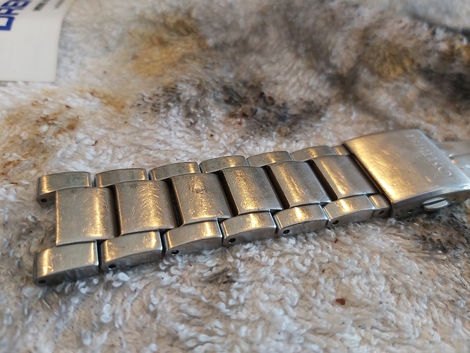

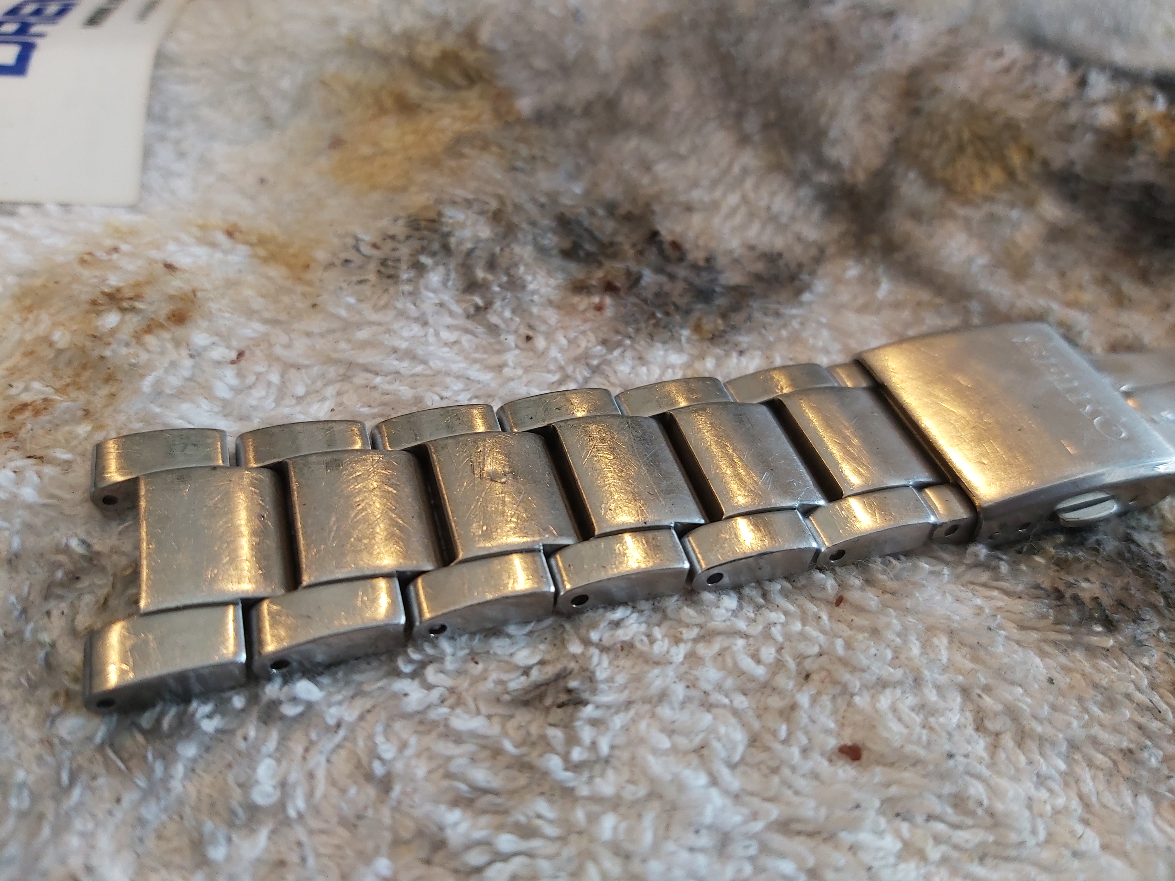

Links voor en rechts na.
Hetzelfde met de sluiting.

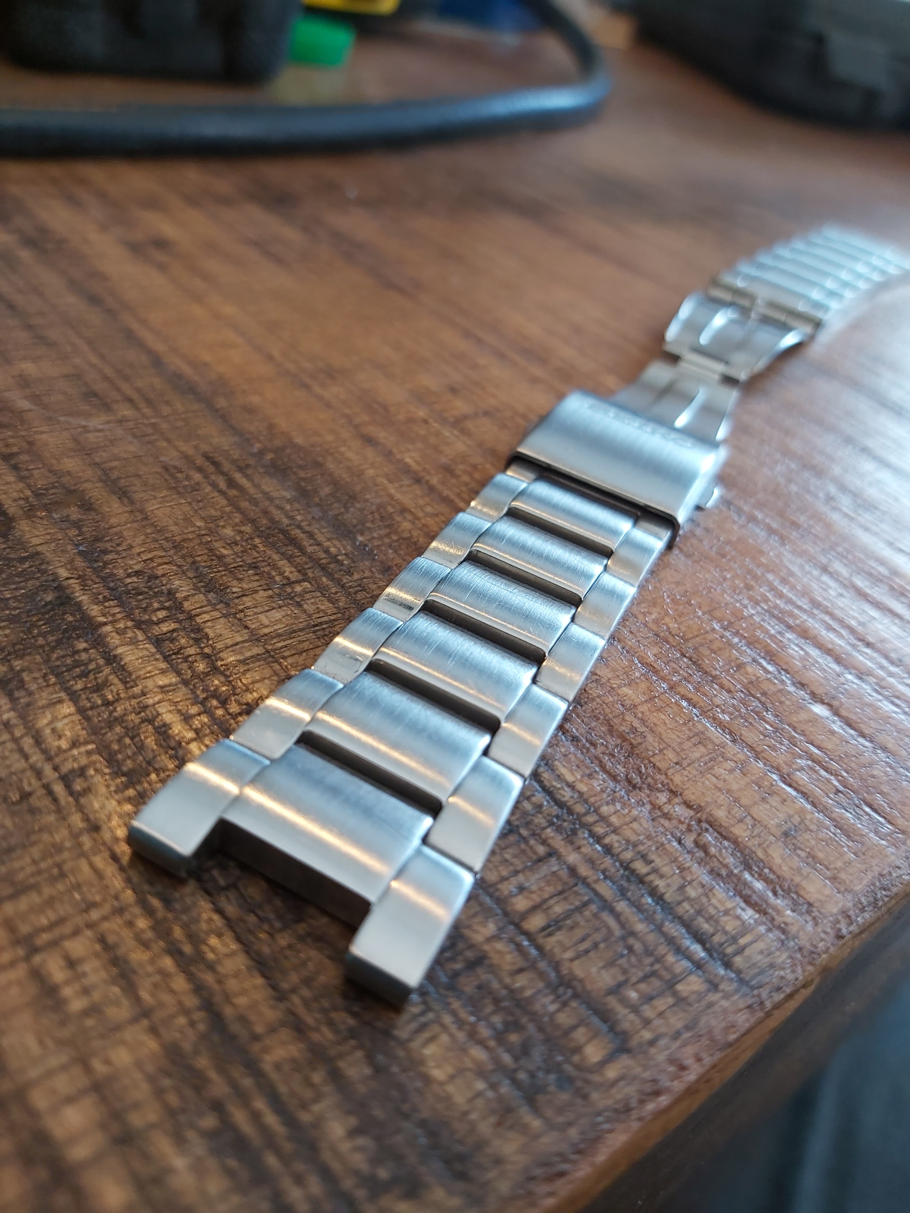

Gedaan met dit super speciale wonderblokje (van de Gamma)
Met Garryflex blokjes kun je een professioneler resultaat krijgen, vooral omdat je die in meerdere korrels gebruikt maar voor mij volstond dit.
Ik heb de band in een verstekbak gelegd zodat ik iets rechts had om langs te schuren.

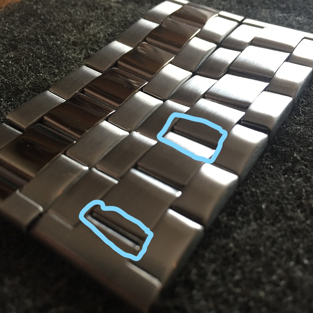

Klopt wat je zegt.
Alleen bij deze ben je van polished naar geborsteld/gesatineerd gegaan. Dan heb je inderdaad de kans dat je op plekken waar je moeilijk bijkomt, nog kans op gepolijste delen.
Bij topic-starter gaat het juist weer om het terug brengen van de brushed look. Dus dan heb je die issues ook niet.
