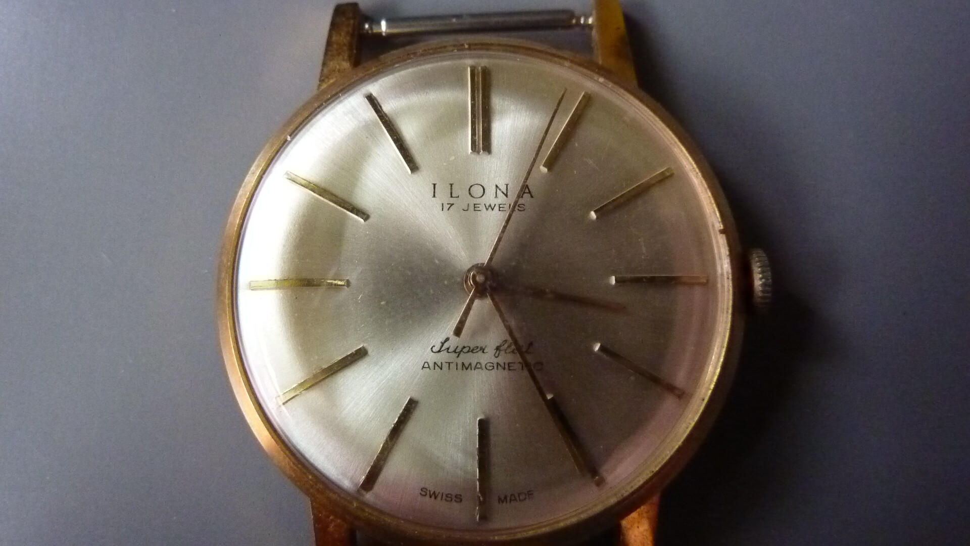

Het horloge is een Ilona en voor zover ik heb kunnen vinden op het www een RM77.

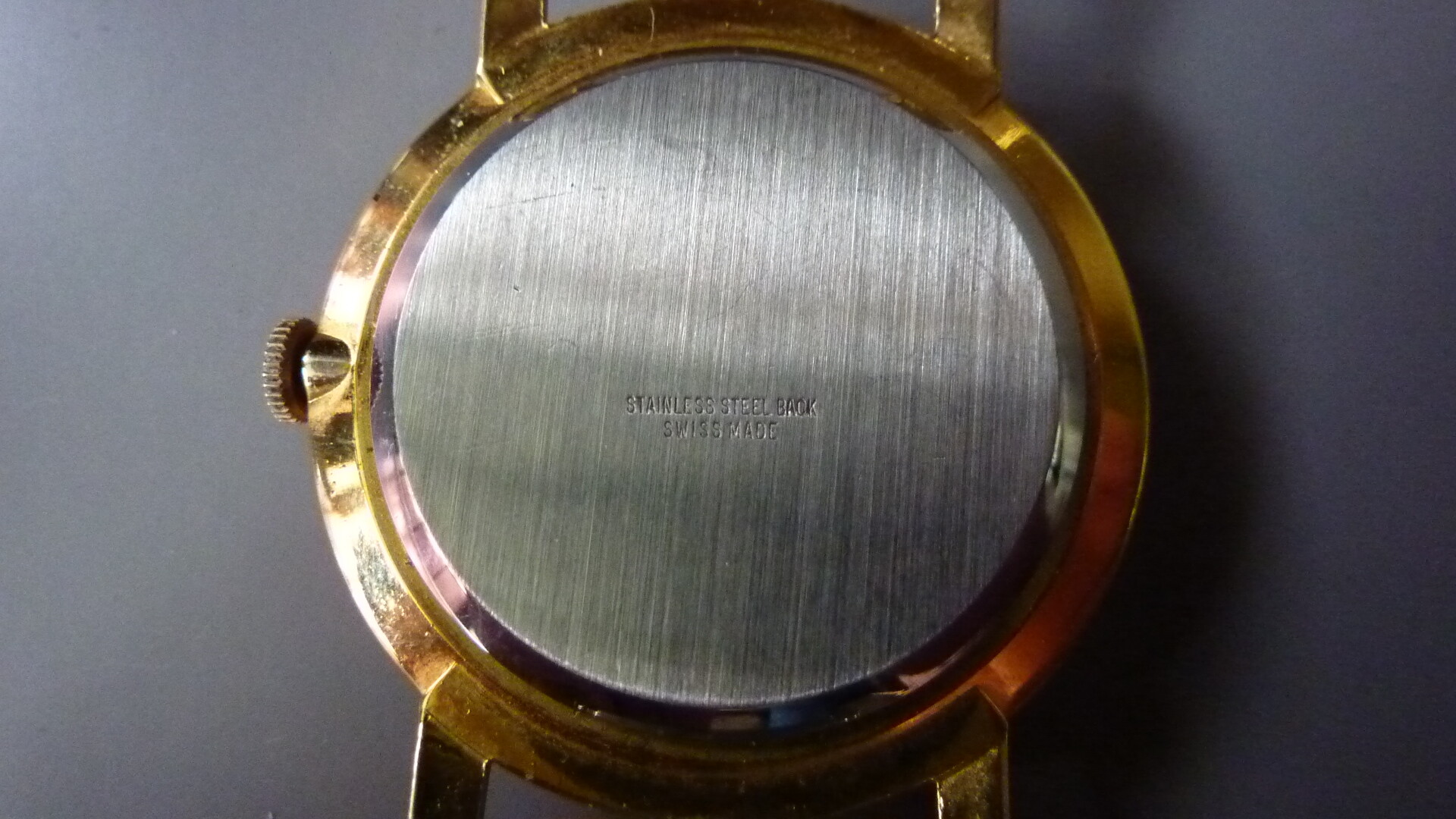

Enkele foto’s.

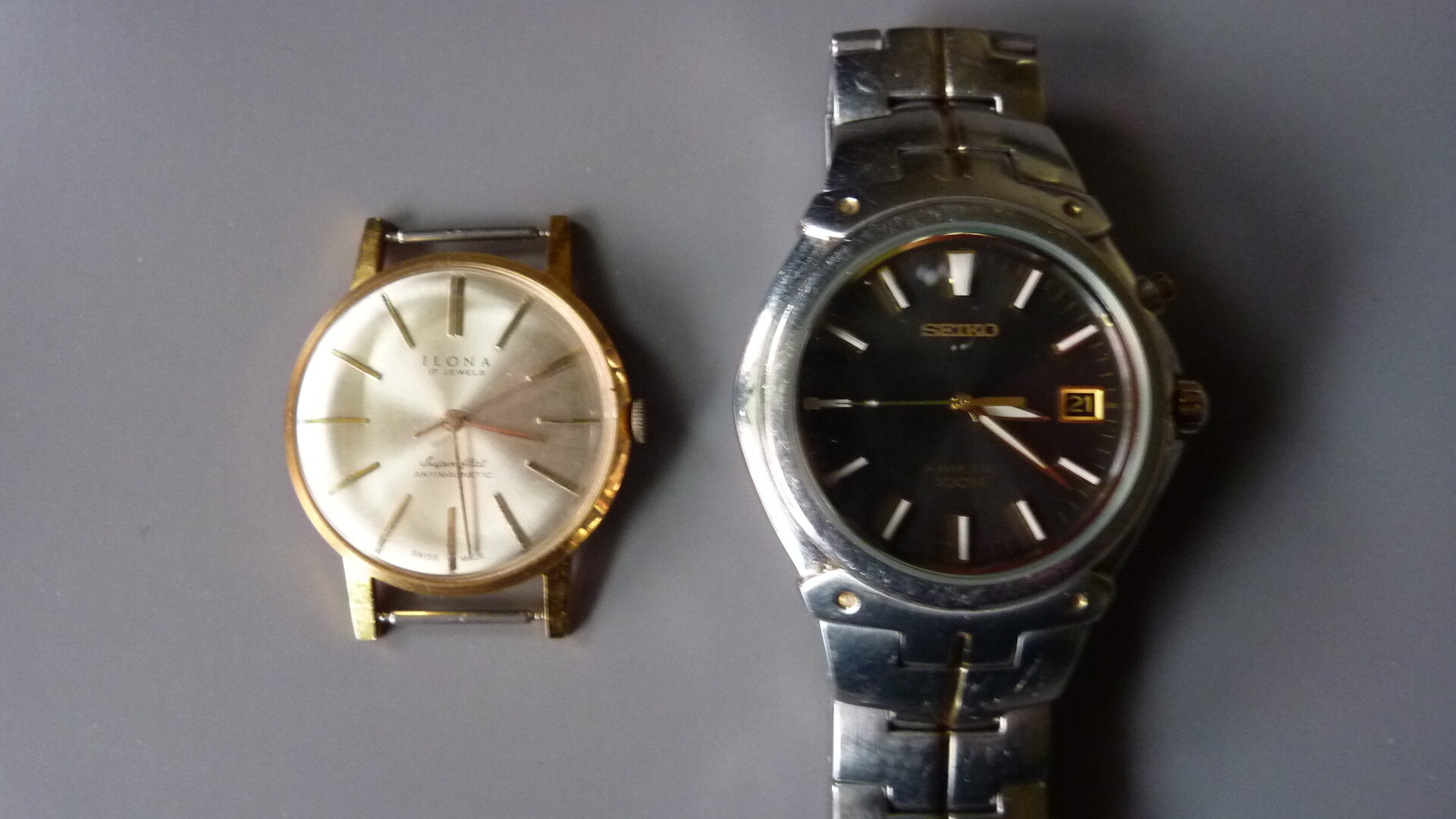

En dan een foto van de horloges van mijn opa en van mijn vader naast elkaar
Halfuurtje voor het maken van de foto had ik ze gelijk gezet, en dan zie je dat de Ilona een fikse sprint aan het trekken is :joy:

Het uurwerk zal mogelijk wat meer aanwijzingen geven. Wat staat er precies op de wijzerplaat: super flat?

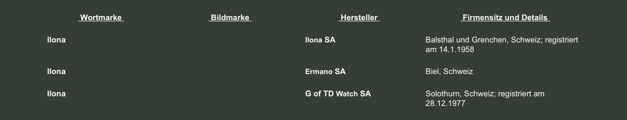

Daar ben ik niet helemaal zeker van, ik vond op het watchforum de volgende info:
Ilona werd op 14 januari 1958 als merknaam geregistreerd door Ilona SA uit Basthal en Grenchen, Zwitserland. Vervolgens werd de naam blijkbaar gebruikt door Ermano SA, en de laatste vaste datum die we voor Ilona hebben, is een registratie van 28 december 1977 door de cryptisch genaamde “G van TD Watch SA.”

Inderdaad, aangevuld met Anti magnetic.
