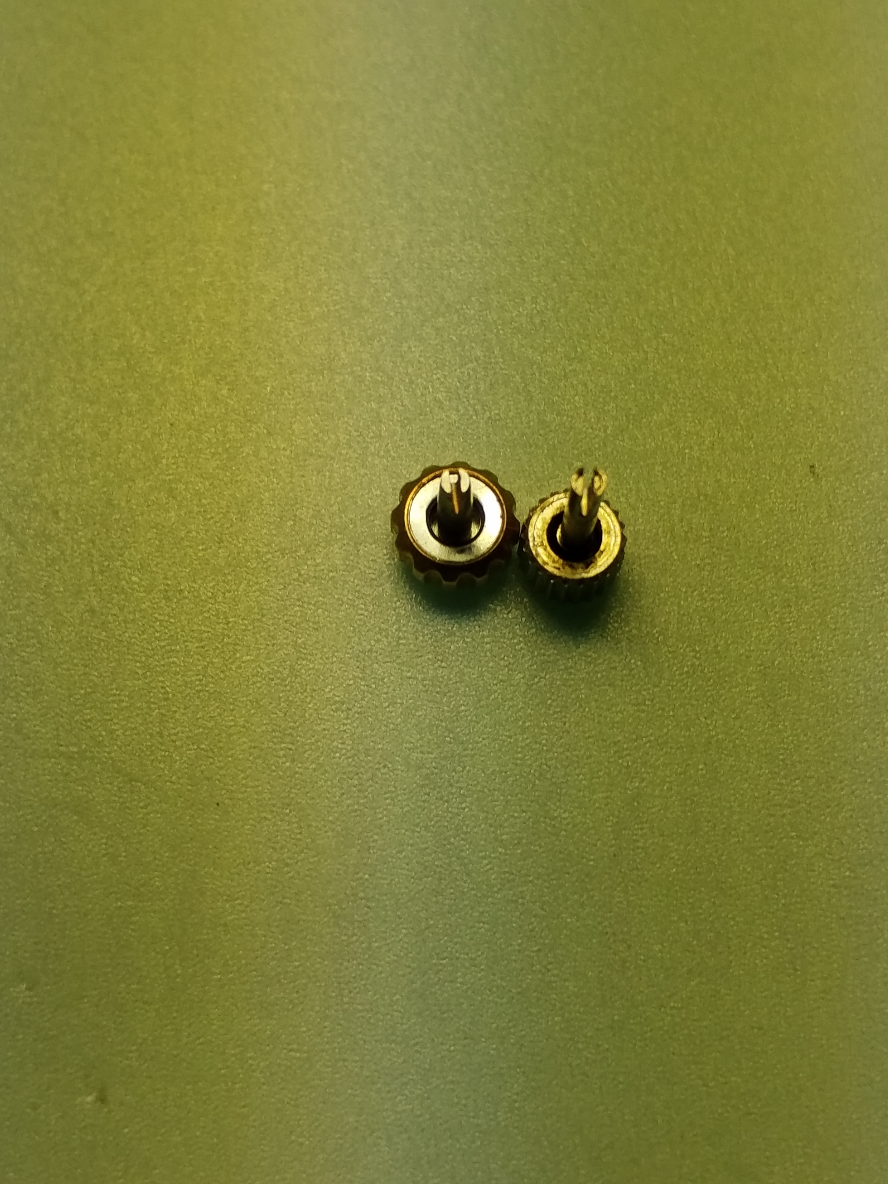

Kun je de stift (het ‘mannetje’) in de tube controleren? Ziet dat er goed uit? Dit zijn de delen die je nodig hebt.
stem male stem female
Als het deel welke in de kroon zit te gemakkelijk los gaat, zou je de opening iets kunnen verkleinen. Steek een spelf/naald o.i.d. in het gaatje en knijp beide pootjes iets aan. De speld moet natuurlijk iets ruimte hebben als je deze plaats, anders kun je de opening niet nauwer maken.

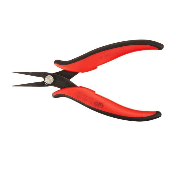

Dat zou ik doen, ja. Klein tangetje en iets in de opening zetten en aanknijpen.
Nog voorzichtiger dan twee egels vrijen :wink:
Een KLEIN tangetje dus.

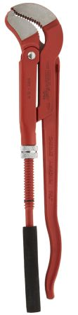

Niet dit.

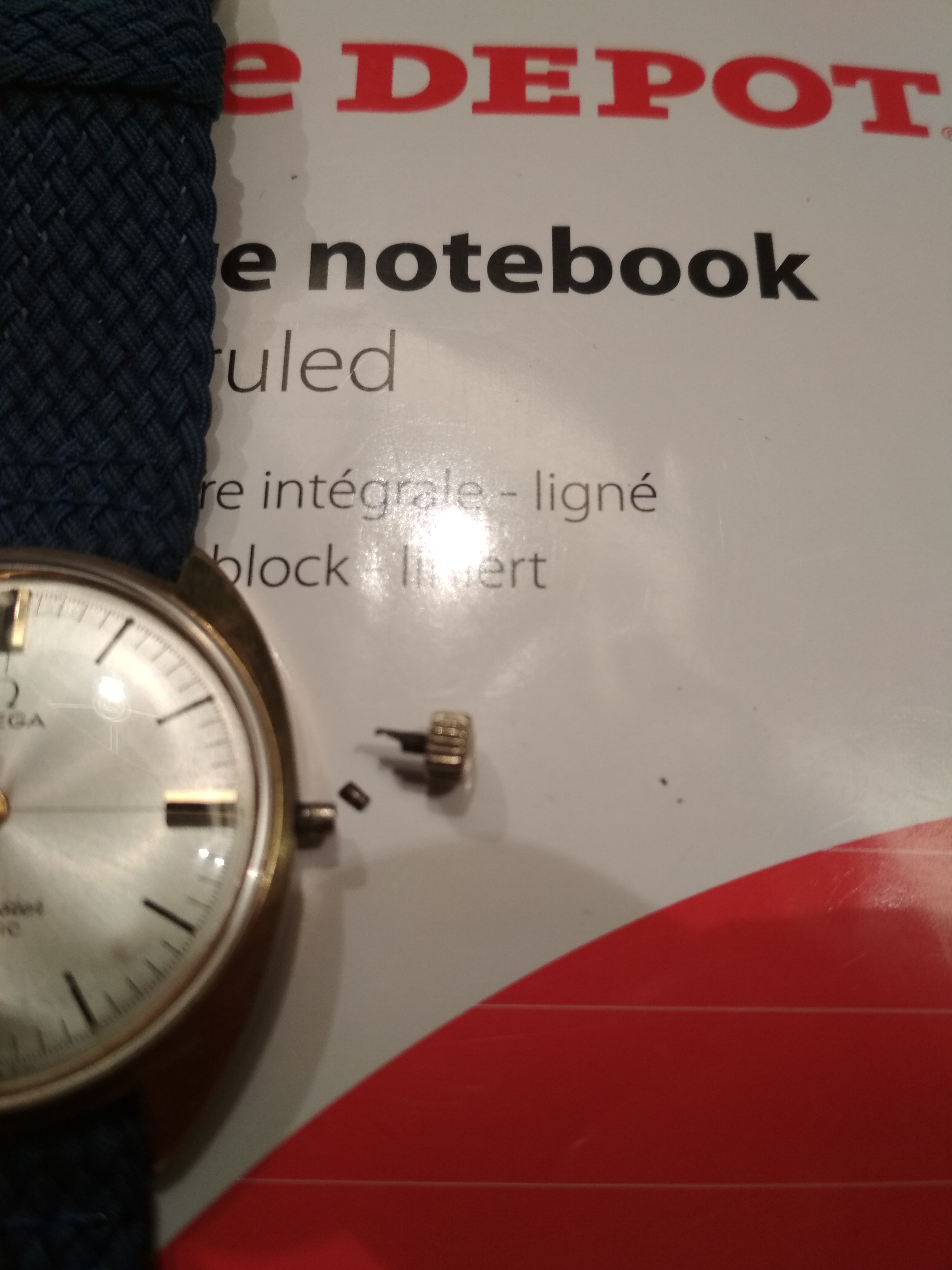

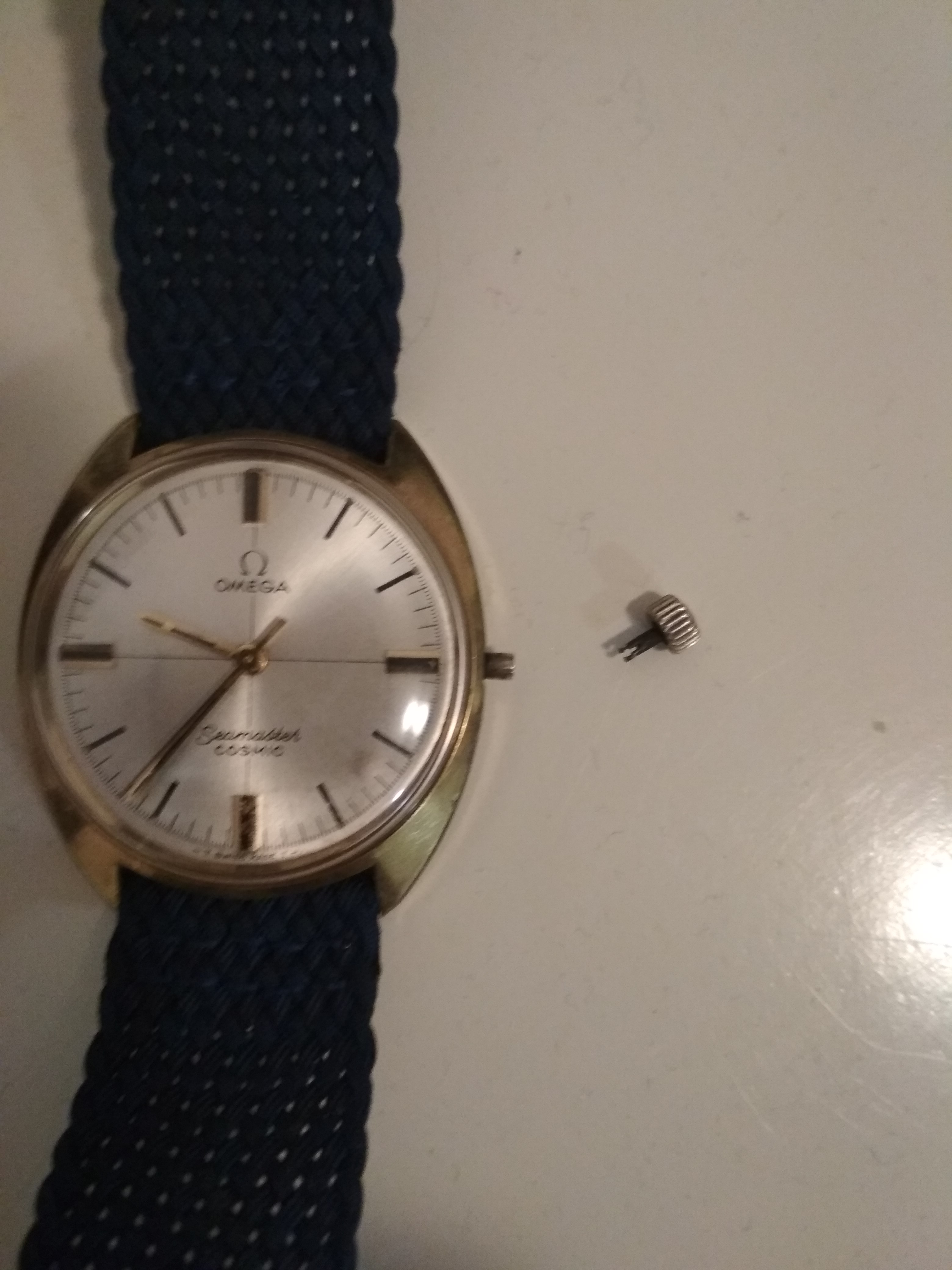

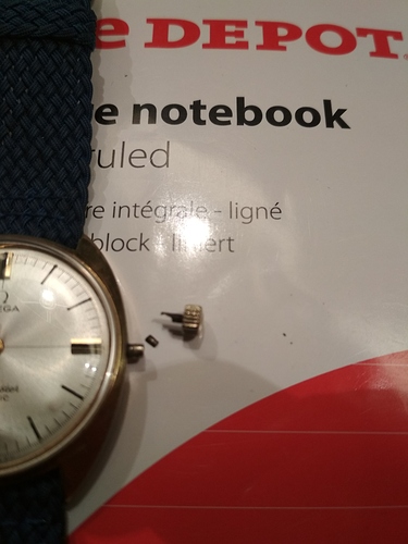

Dat is dus mislukt.
Wat nu?
Wat zou een reparatie kosten?
Denk dat het dan al metaalmoeheid is
Je kan deze splitstammen zo bestellen op ebay of wellicht bij iemand hier op het forum
Kan ik dat dan op de kroon bevestigen?
Ja de kroon kan je losdraaien van het gebroken deeltje
Zou het alleen niet zelf doen aangezien deze operatie ook mislukte
Of het was metaalmoeheid of iets te onvoorzichtig
Tja… Het ziet er enigszins gecorrodeerd uit. Van metaal ben ik gewend dat het buigt ipv breekt.
Kan het geheel ook als opknapper aanbieden.
Gewoon naar een sympathieke forum horloge maker sturen. Misschien dat @Floris155 hier een mogelijkheid ziet voor jou?
Hij stond toch al ge koop in het blauw?
Geduld. Hij eet geen broodjes…
Klopt. Maar dan aangeboden als werkend horloge :sweat_smile:
Dus dat is nu even anders.
Ben je toch blij dat je hem zelf hebt gesloopt anders had je een vinkje achter je naam gehad😜
Ik weet niet waar je woont maar @Lieuwedv is gespecialiseerd in vintage Omega.
Of kijk anders even op de kaart:

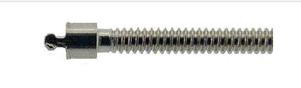

De halve stiften van Omega kant uurwerk hebben een extra uitstekend stukje dat ingrijpt in het gedeelte knop om te vermijden dat als de opwindstift met koppeling horizontaal staat het uurwerk niet kan verdraaien.
Men is dat systeem beginnen toepassen jaren '70.
Dus voor oude modellen bestaan 2 systemen.
Een oude opwindstift kant uurwerk kan niet met een nieuwe kroon stift.
Ook het draadgedeelte in de kroon kan verschillen, Is 0,90 of 1,00mm.
Het is normaal dat dit stukje is afgebroken, Is hard staal.
Door roestvorming slijt de koppeling af en lost zoals in dit geval.
Op de foto zie je het oude en nieuwe systeem.
