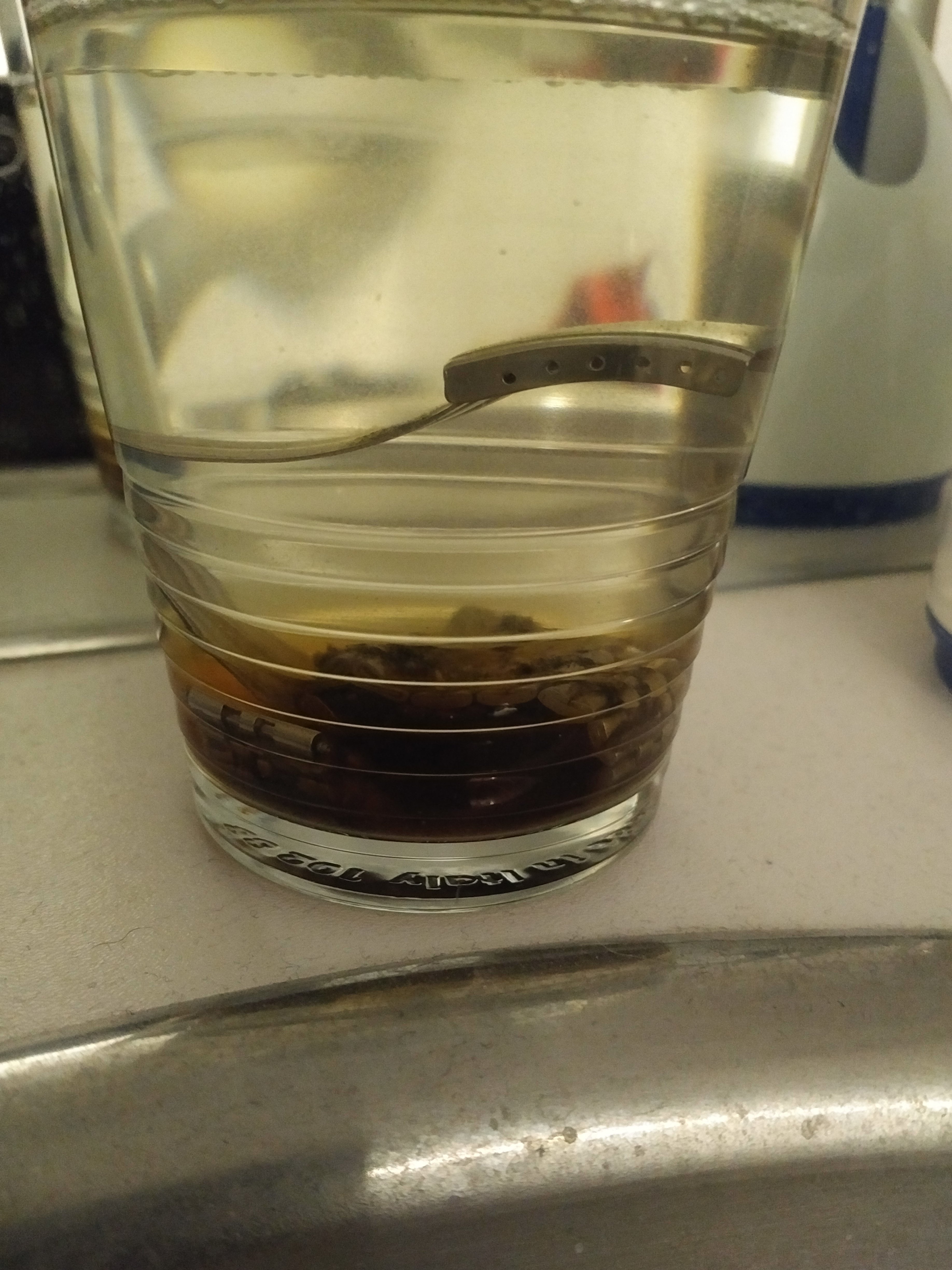

Ik heb helaas (nog) geen ultrasoon reiniger. Volgende keer als die voorbij komt, zal ik er een aanschaffen. Horloge loopt nog, maar achterkant vond ik eruit zien alsof het een lekkende batterij bevatte.

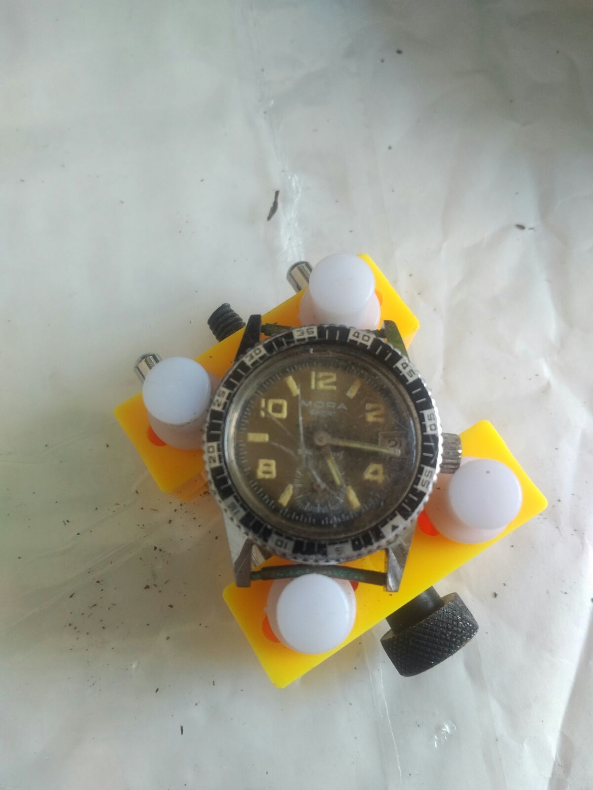

Ik ben begonnen met de Mora Sport.
Allereerst de bezel/ring verwijderd. Deze draaide niet meer.
Dit kan goed komen omdat er zeer veel ‘DNA’ aanwezig was… Dit voor een groot deel verwijderd. De rest van het horloge ook alvast een stuk schoner gemaakt. En de kromme pushpins verwijderd.
Nu ben ik heel nieuwsgierig wat voor een uurwerk hierin zit. Maar hoe krijg ik dit soort kasten open? Hebben deze ook een speciale naam (deze casebacks)?

Nu maar eerst zoeken naar een batterij (SR721SW)
Kast openen bijv. met dit soort sleutel
Maar ik vind meestal niet de juiste maat in mijn verzameling :frowning:

Maar het is heel lastig om een goede sleutel te vinden voor zon deksel die zijn allemaal vaak weer net anders.
Balletje of prop ducktape al geprobeerd?
Als niks lukt een grote moer vastlijmen op het deksel dan draai je hem zo open, daarna de lijm weer oplossen of warm maken en heb je hem zonder beschadiging open.
Als de caseback niet te hard is dichtgedraaid dan lukt het in de regel met een goede Jaxa tang ook. Anders heb je wat exotische openers nodig.
