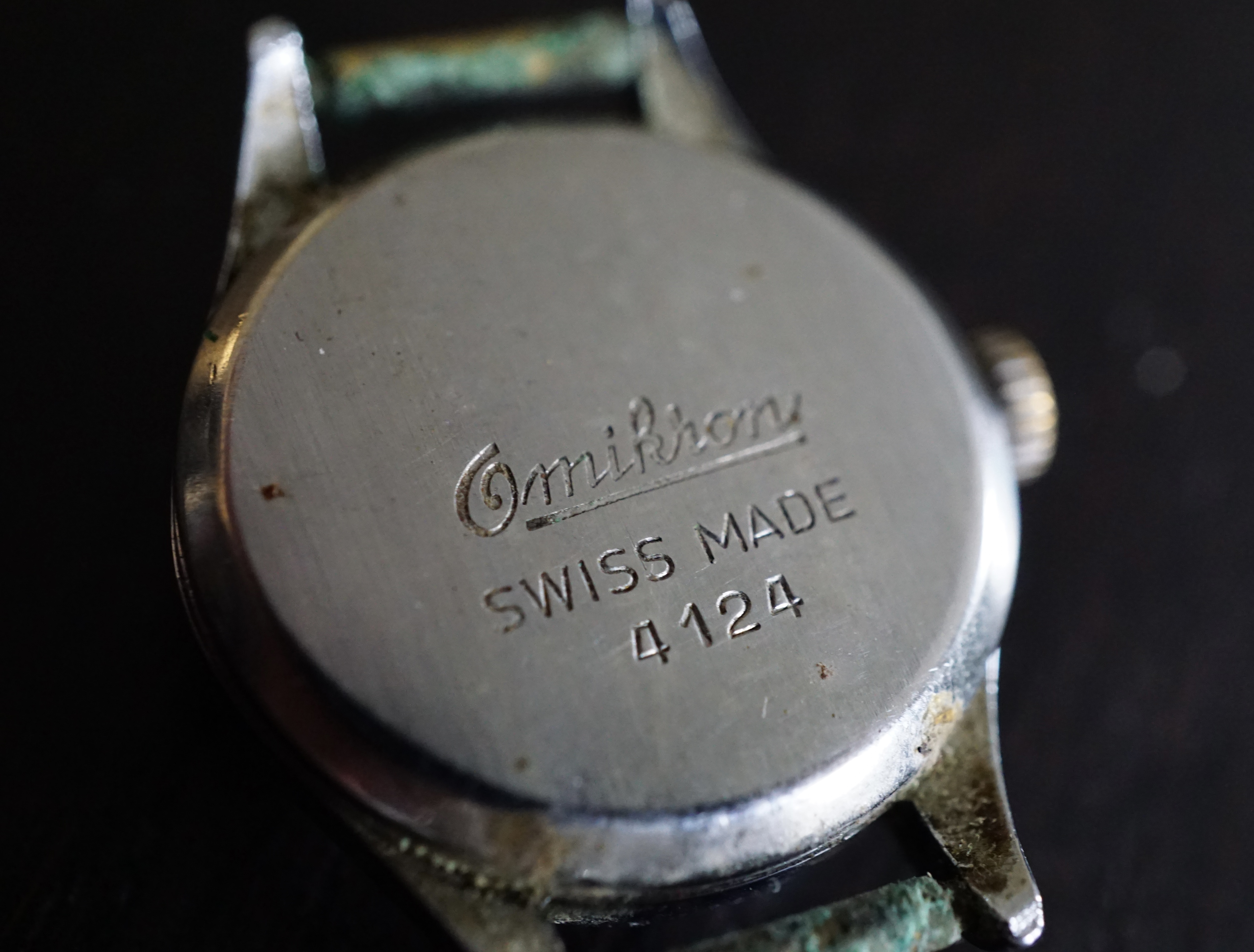

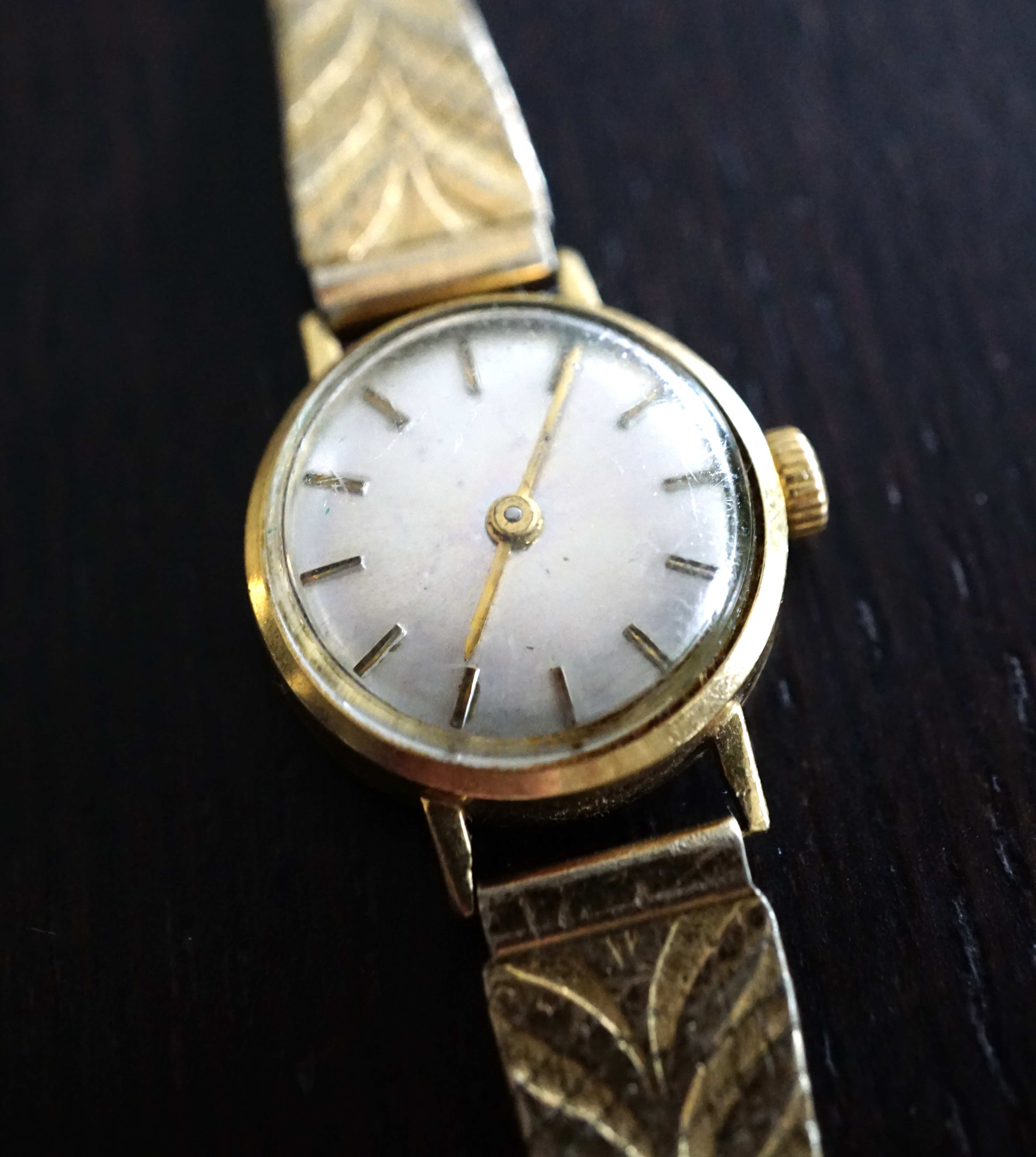

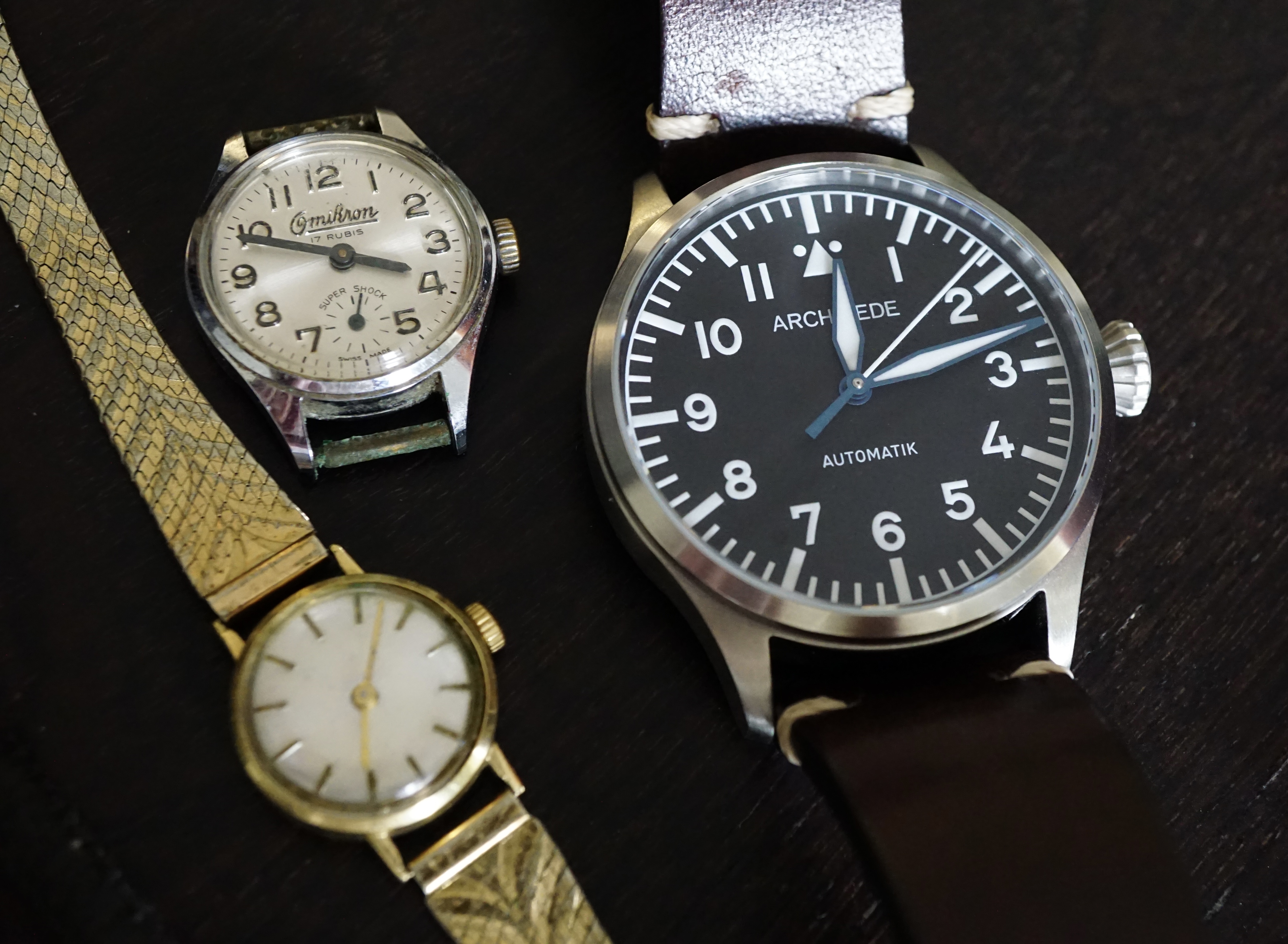

Zie onder een foto van een drietal horloges. De ene zonder enig merk op de wijzerplaat is van m’n moeder zaliger geweest. Het is een handwinder die op de timegrapher 21600 weergeeft als tikgetal.

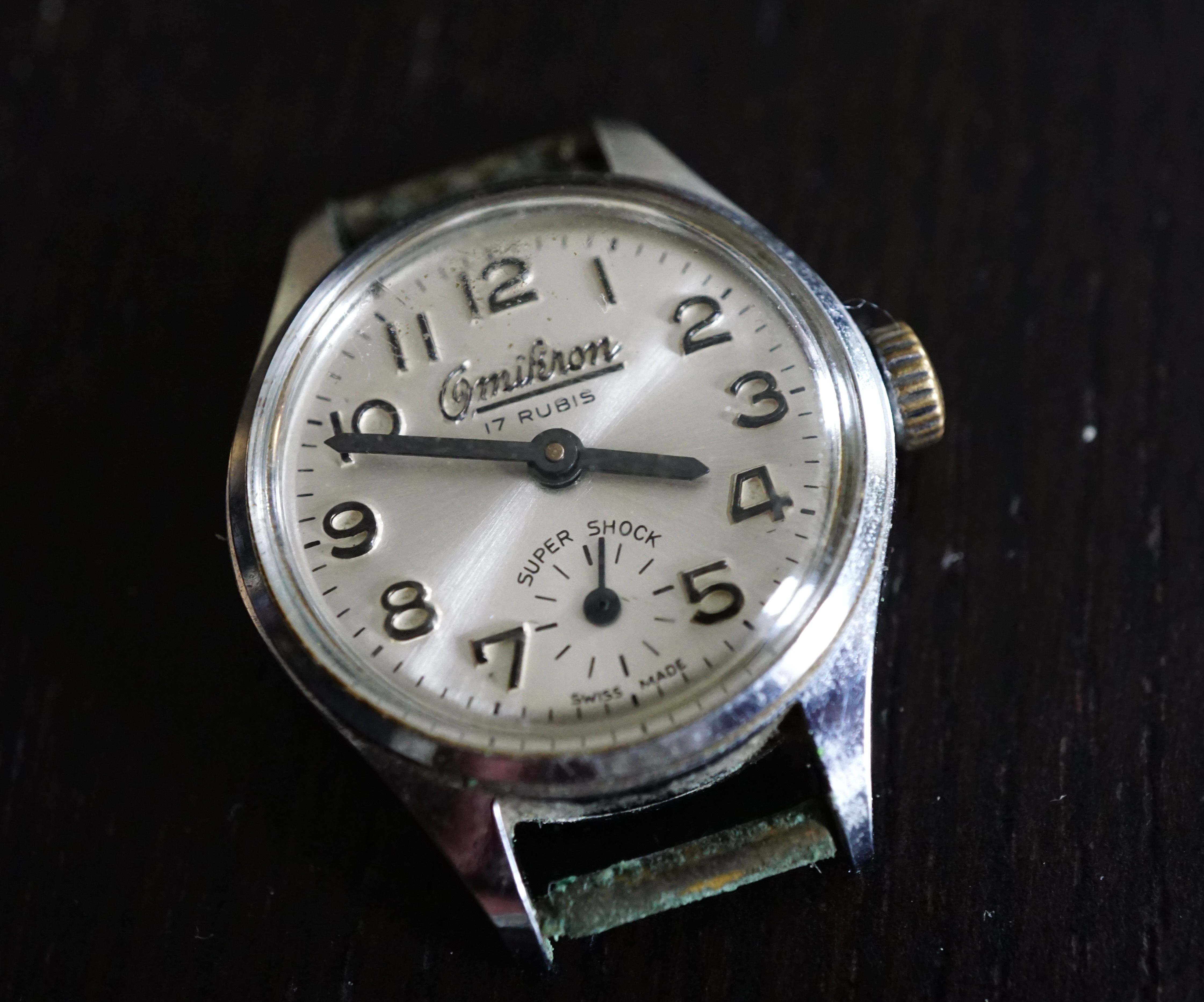

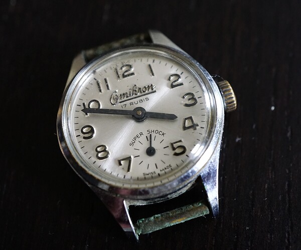

De tweede, de Omikron, is een horloge wat de moeder van mijn partner ergens in 1970 in voormalig Joegoslavië aan heeft geschaft. Ook dit horloge geeft een tikgetal van 21600 weer.
Beide horloges lopen wel, winden een soort van op, maar vertonen zo’n grote positionele variatie dat er volgens mij verschikkelijk veel vuil in dat ding moet zitten. De amplitude van de no-name van m’n moeder is zeer laag, (140) de andere heeft een iets hogere (190). Grappig genoeg is de beat error dan wel weer redelijk te noemen voor iets wat zo bagger loopt.

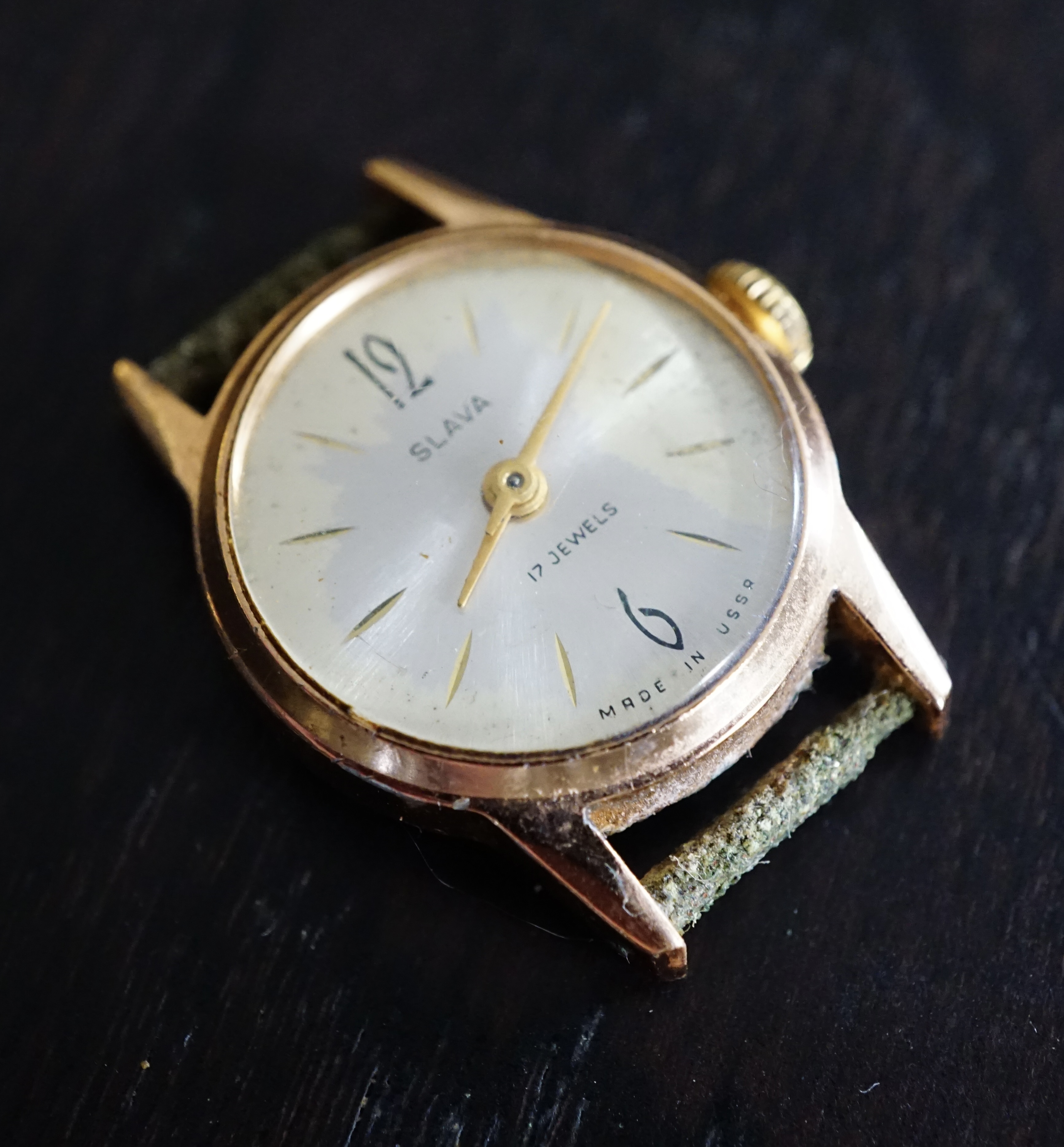

De laatste is een Slava horloge van één van de grootmoeders van m’n partner, een art-deco uit de USSR. Deze loopt niet. Ik kan er niks over vertellen, behalve dat je nooit Perlon op een horloge moet zetten. Allemachtig, wat ziet het deksel er uit.
En nog even ter referentie een foto om de maat te beoordelen. Mijn Archimede is 39mm van doorsnede. De Slava zit tussen het horloge van de moeders in, qua maat.
Alledrie hebben ze gewone lugs en een acryl glaasje.
Wie zou deze horloges aan willen pakken om ze
  • na te kijken
  • schoon te maken
  • smeren

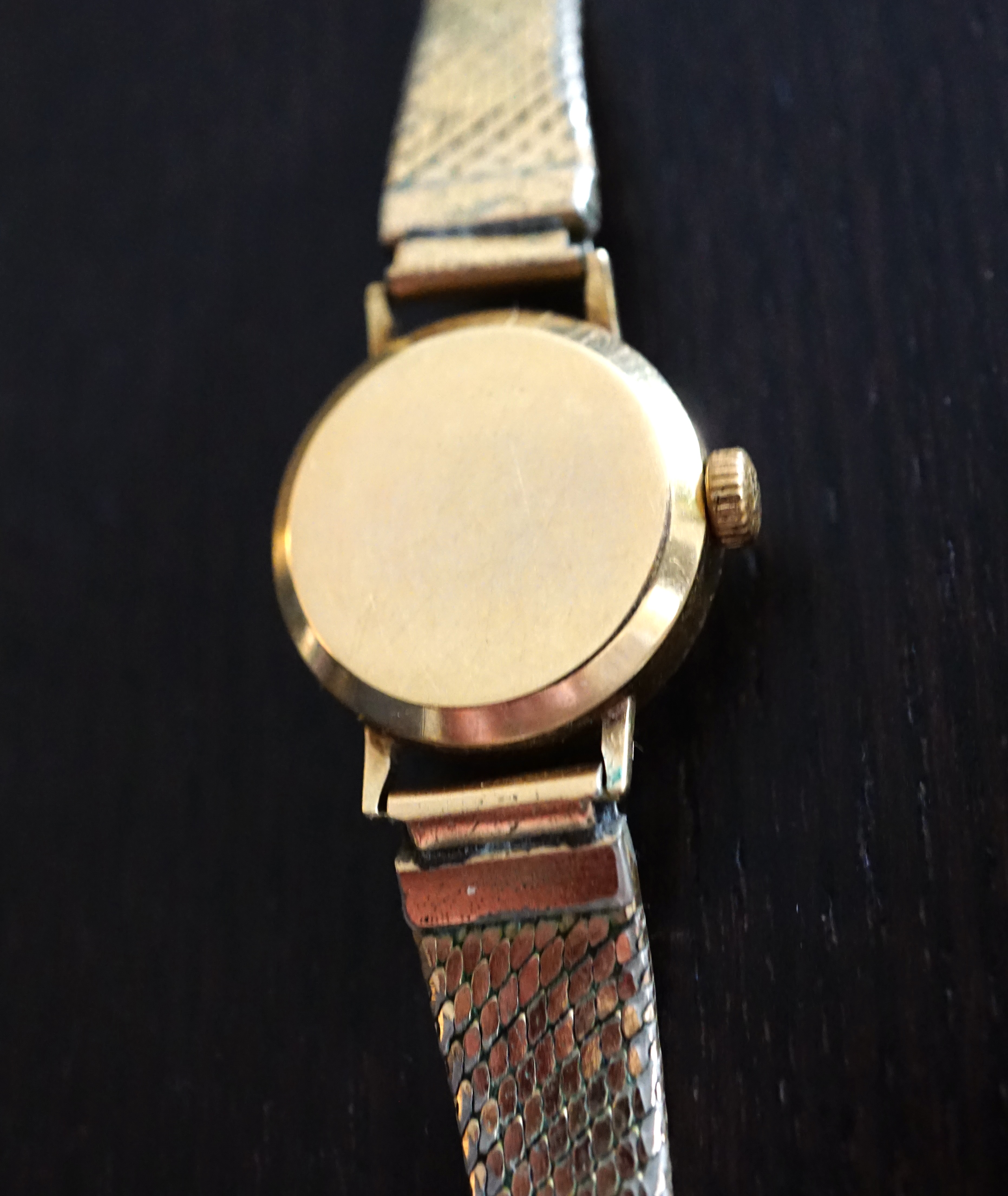

Met glas en kast hoeft niks gedaan te worden qua polijsten of boenen, ultrasoon is dikke prima voor de kast. De band van het horloge van m’n moeder zou naar een goudsmit moeten voor een nieuwe sluiting. Het gaat mij er puur om dat de horloges schoon en technisch in orde terug komen.
Kent iemand een horlogemaker die goed is in specifiek dit soort projectjes? Of is er iemand op het forum die dit kan?

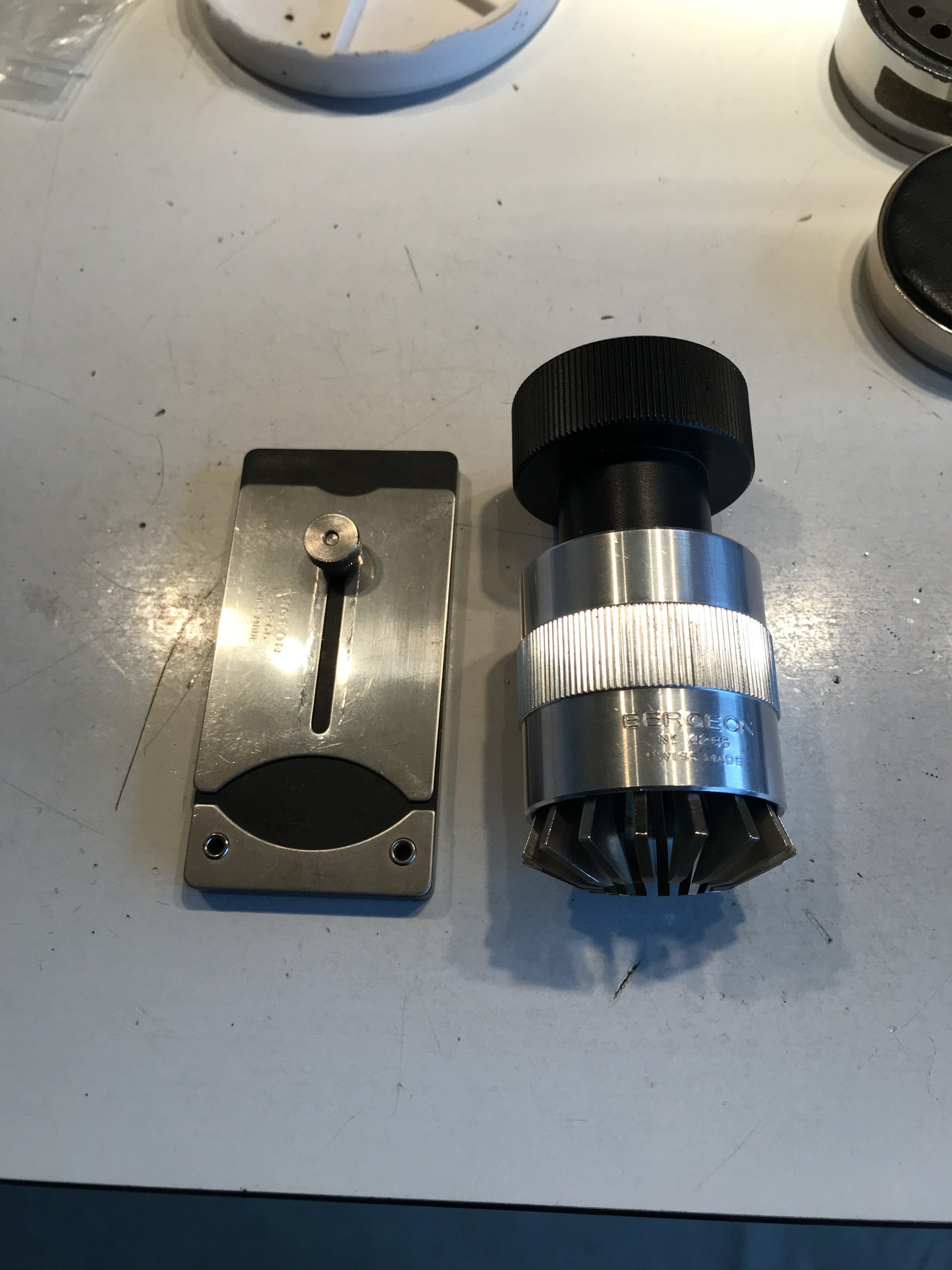

Ik denk dat een glazenpers niet eens noodzakelijk is.
Verwacht dat het uurwerkje via de achterkant eruit kan en dan kan je het glaasje laten zitten.
Goede suggestie om het tijdens de clinic te doen. Ik wens je veel plezier!
Daarnaast: de voldoening om een horloge met gevoelswaarde zelf geserviced te hebben is een mooie bonus!
Welnu, een ultrasoon zou ik dus nooit aanbevelen, dus ook nooit gebruiken om een uurwerk in schoon te maken. Schoonmaken doe je in een Elma schoonmaak machine, maar daar kunnen wij je zeker wel mee helpen. we kunnen het gedemonteerde uurwerk meenemen en voor jou schoonmaken, dus dat is al een probleem minder.
Tja en glazenpers is ook niet nodig, de glaasjes in jouw horloges zijn erin gezet met een glas afnemer en niet met een pers.
Overigens is dat hierbij ook niet nodig, het uurwerk gaat er van de achterkant uit, @BorisK heeft dat al correct aangegeven.
Tja nu dat laatste. Ik heb geen handigheid in het verwijderen van glas en deksel
Dat is dan niet meer nodig, glas blijft erin zitten en de deksel is ook geen probleem.
Kortom, jij kan je gerust even aanmelden bij Harry, je hoeft niets te kopen, gezond verstand meenemen, gereedschap en gezellig aanschuiven.
