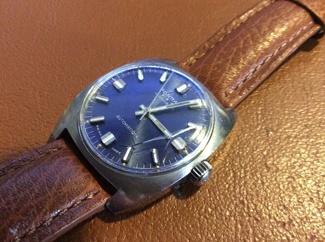

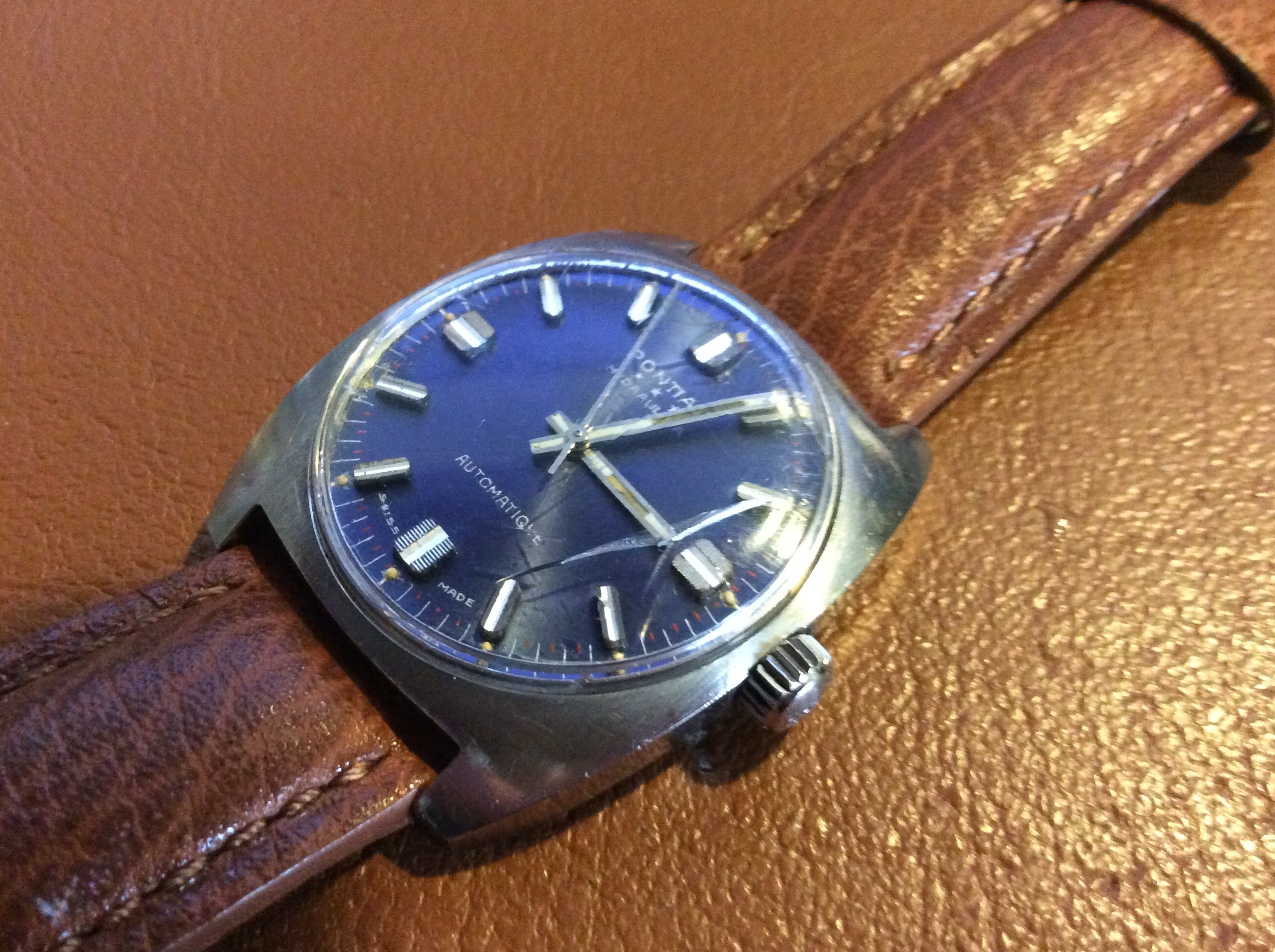

  2. Pontiac Hydraulica automatic (later model) heeft een barst in het glas en ik heb niet de materialen om een ander glas er in te persen. Hebben jullie een adresje waar dat glaasje vervangen kan worden?

Let wel op, het zijn vaak spanring glaasjes. Bovendien heb je die dan ook nog met verschillende spanring hoogtes.
Ik kocht mijn glaasjes bij een horloge onderdelen winkel. De verkoper repareert ok al jaren. Die heeft hem er met de hand ingezet (op zijn risico). Was wel uitstekende service.
Heb je een adresje voor me?
VOF de gevel in Tilburg. Ze zijn helaas gesloten en leveren in principe niet aan particulieren. Als je echter zelf precies uitzoekt wat je nodig hebt en dan langsgaat, dan willen ze nog wel leveren.
Ze zitten niet te wachten op mensen die binnenlopen met een horloge en zeggen “hij doet het niet meer”. Dan moeten ze voor een paar euro eerst gaan onderzoeken welk caliber of kast en welke onderdelen. Als je echter het kastje meeneemt en laat zien wat je nodig hebt, dan helpen ze je nog wel.
