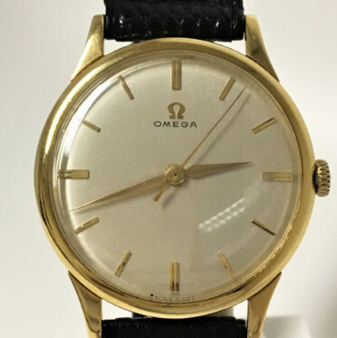

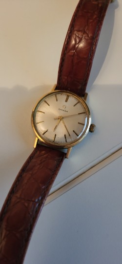

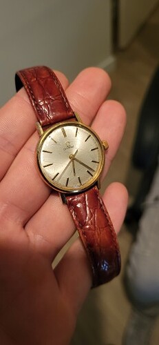

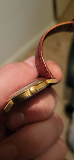

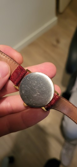

Een vriend van mij orf/erfde? een horloge van zijn grootvader. Er staat “Omega” en “Swiss made” op de plaat. Verder is het achterdeksel wat verdacht en kunnen we de kroon niet thuisbrengen. Er lijken een C en Z op te staan.
Na een beetje speuren lijkt het nog het meest op een Omega 285.
Ik ben nog te on-ervaren om het deksel te openen en heb dan ook geen foto van het uurwerk.
Hieronder foto’s van het betreffende horloge.
Heeft iemand op basis de beperkte informatie enig idee om welk model het gaat? En wellicht een jaartal en adresjes voor service in de randstad?

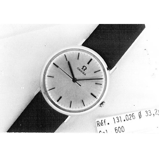

Ik denk eerder aan een iets modernere. Caliber 600 serie uurwerk. Mede gezien de slanke kast en wijzers. Ca 1962. Of wat jonger.
Is lastig zoeken in de Omega database. Maar hierbij de link. Je kunt op calibers zoeken of modelnaam etc.

Volgens mij begin jaren 60 30sc lijn met 286 handwinder. St 136.002 komt in de buurt maar is dan staal ipv verguld
