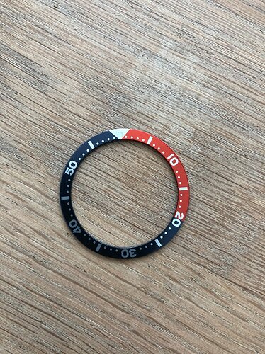

Voor
Na
Ik had het met een rubber balletje gedaan zoals je een caseback vast- en losdraait. Hard drukken op glas en bezel en tegendraads draaien.
Zo schoof mijn inlay een tikje terug. Maar of hij ook helemaal los komt? :man_shrugging:

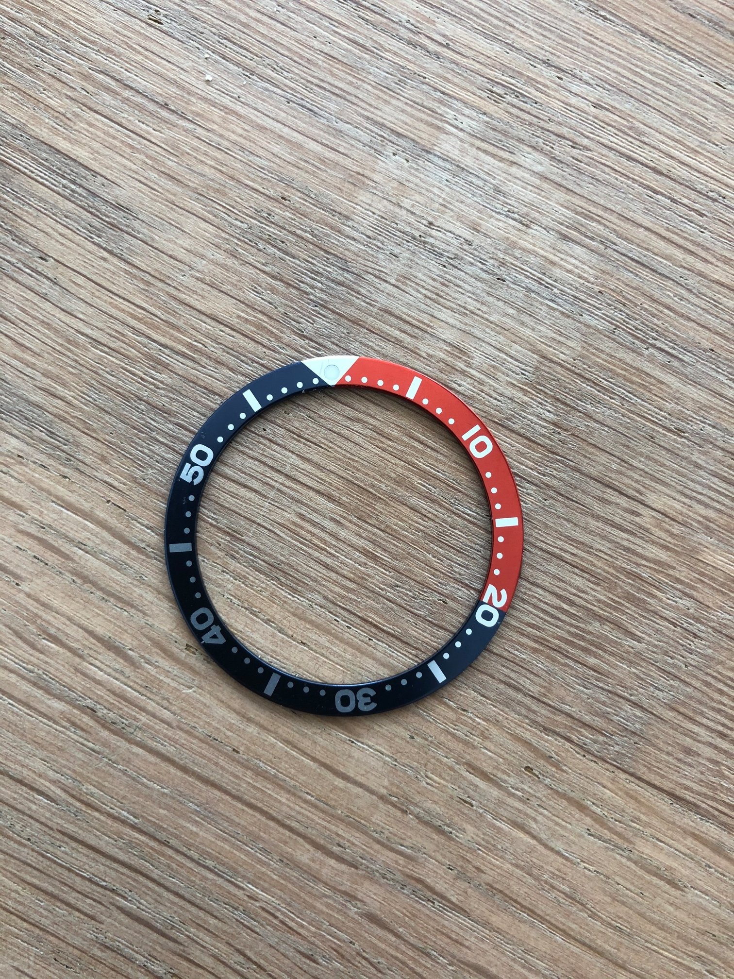

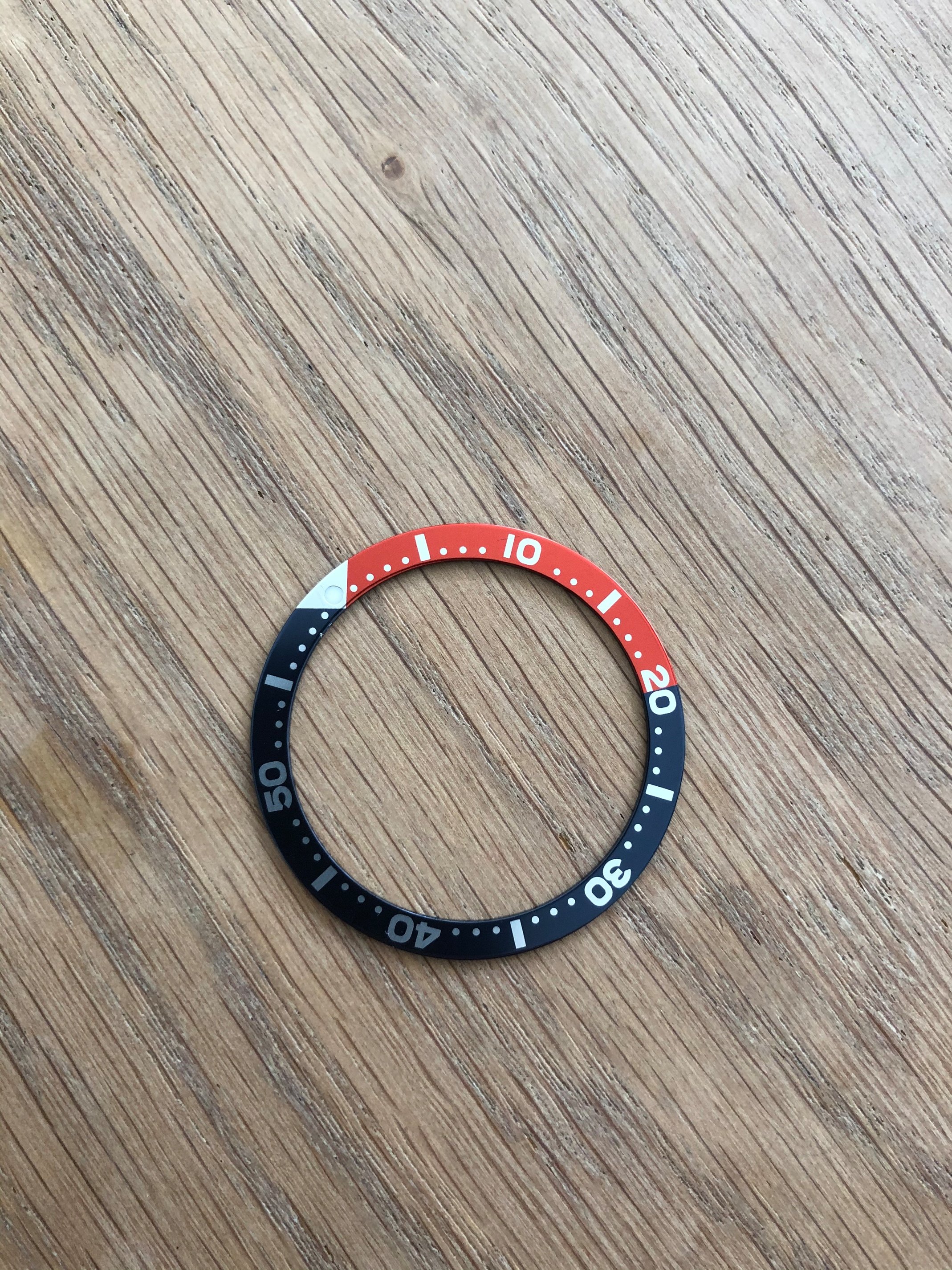

De echte na:
15 min in de wasbenzine, gebeurt niets mee!
Behalve de lijmresten, die zijn weg :+1:t2:
En is ook alu insert.

Wasbenzine is absoluut geen probleem. De geanodiseerde alu zal niet verkleuren door wasbenzine hoor! Zelfs een gespoten alu bezel niet… thinner of zuur wel maar wasbenzine is safe.
Hij ligt al een uurtje of 4 in de wasbenzine. We zien straks of hij los komt.
