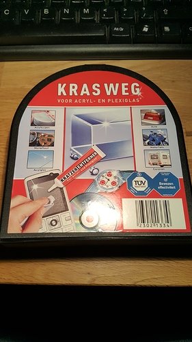

Vandaag maar eens geëxperimenteerd. Ik bedacht mij, dat ik ooit een keer bij de Lidl of Aldi een kraswegset voor mijn mobiele telefoon kocht.
In de geest van baat het niet schaad het niet (nieuw glaasje is al onderweg) ga ik daarmee proberen. Na bijna een half uur poetsen, zie hier het resultaat (krijg geen goeie foto met mijn gsm en stofjes niet goed weg te krijgen):
Volgens mij wel aardig gelukt… De cyclops zat overigens onder het oppervlak, kon prima eroverheen poetsen.
