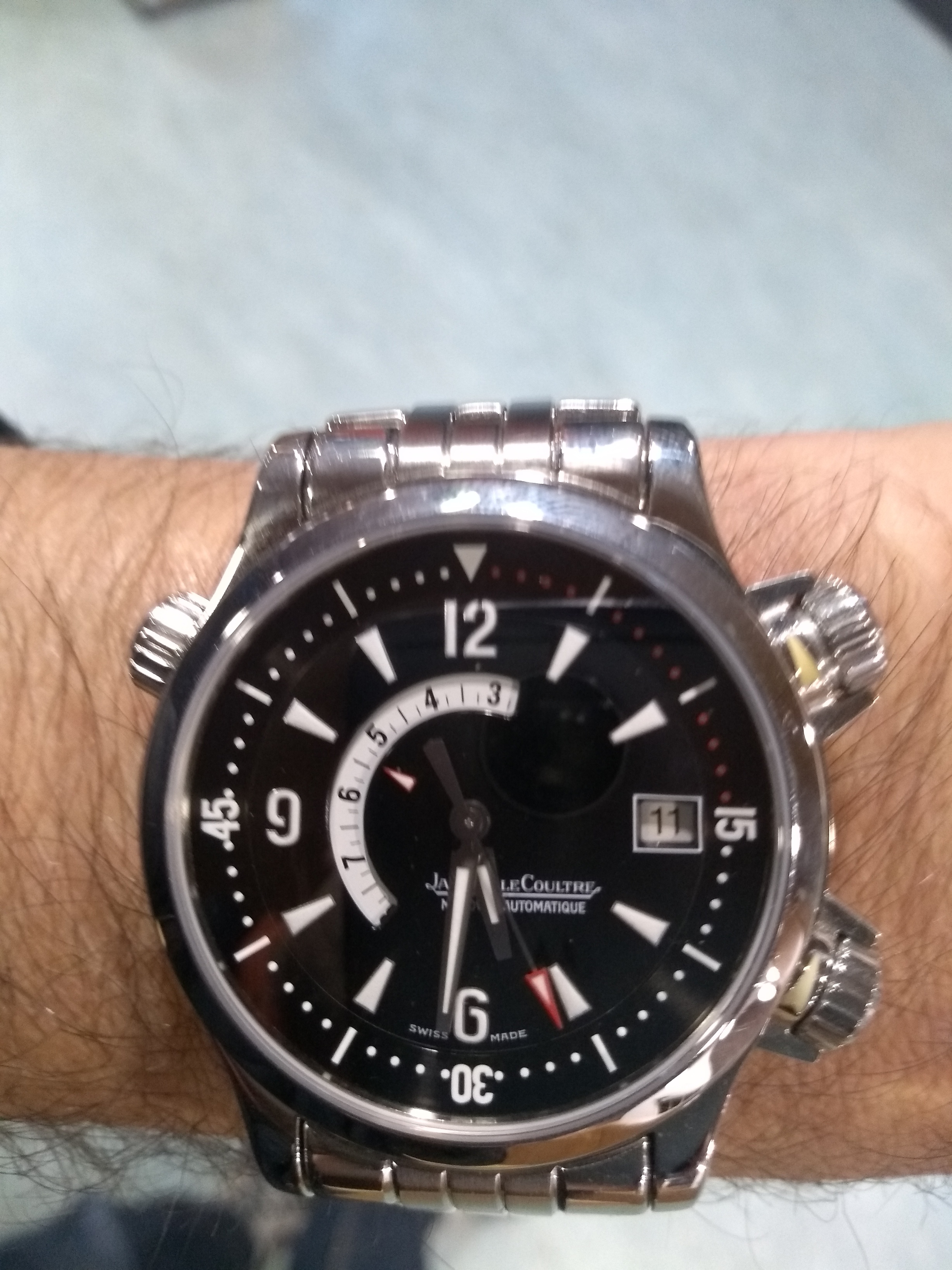

Hallo ben nieuw op t forum. Heb meteen n vraag;
Mijn master compressor memovox is weg geweest voor groot onderhoud naar de fabriek.
Daarna heeft hij vanaf juni thuis in de la gelegen ivm een verbouwing waarbij ik mijn horloge niet gedragen heb.
Nu heb ik hem weer een aantal weken aan, maar loopt hij ongeveer 225!!! Sec voor per dag. Is dit op een of andere manier te verklaren? Ik kan me eigenlijk niet voorstellen dat ze af fabriek het horloge met zo’n afwijking afleveren…
Kan het magnetisme zijn? Ik zou even naar een dealer in NL gaan (Schaap of Steltman ofzo) die een horlogemaker er naar kan laten kijken.
Ik heb eens een Eterna gehad waarvan de veer ergens in het echappement bleef haken, toen liep hij ook minuten per dag te snel.
Gaaf horloge trouwens

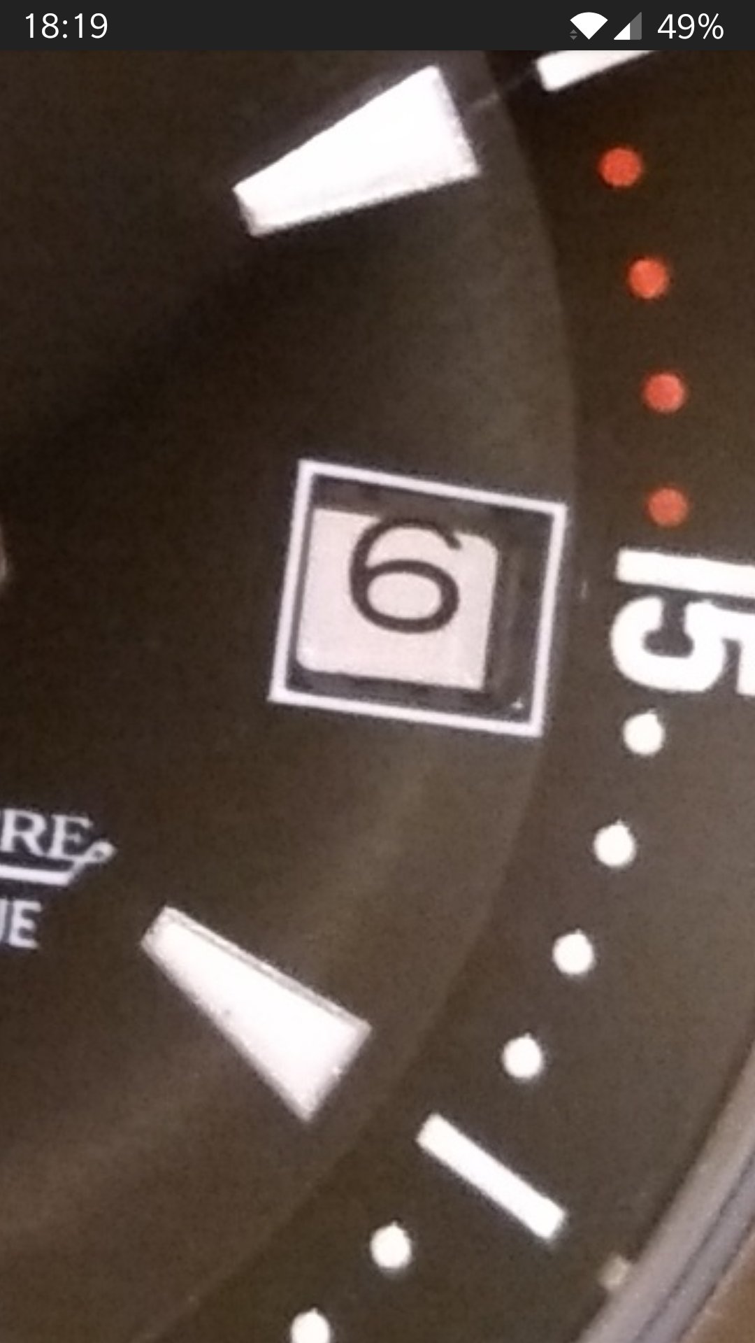

Ik zou inderdaad even naar een JLC dealer gaan want de datum ligt naar mijn mening ook niet helemaal lekker.
De datum lijkt niet goed te liggen, dus denk groter probleem dan magnetisme. Gezien de officiële service zou ik contact opnemen met JLC.
Datum staat goed. Foto van paar dagen geleden :grinning:
Ik denk dat @TheWornWatch en @Elmar2B de stand van de datumschijf bedoelden. Niet netjes uitgelijnd in het venster. Op de laatste foto lijkt het weer mee te vallen?
Dank je wel @lassale. Zal waarschijnlijk aan mijn foto kwaliteiten liggen in combinatie met de stand van het horloge en de positie van de lens. Zoals ik het hier op mijn horloge zie is het cijfer in elk geval netjes uitgelijnd met het kader.
