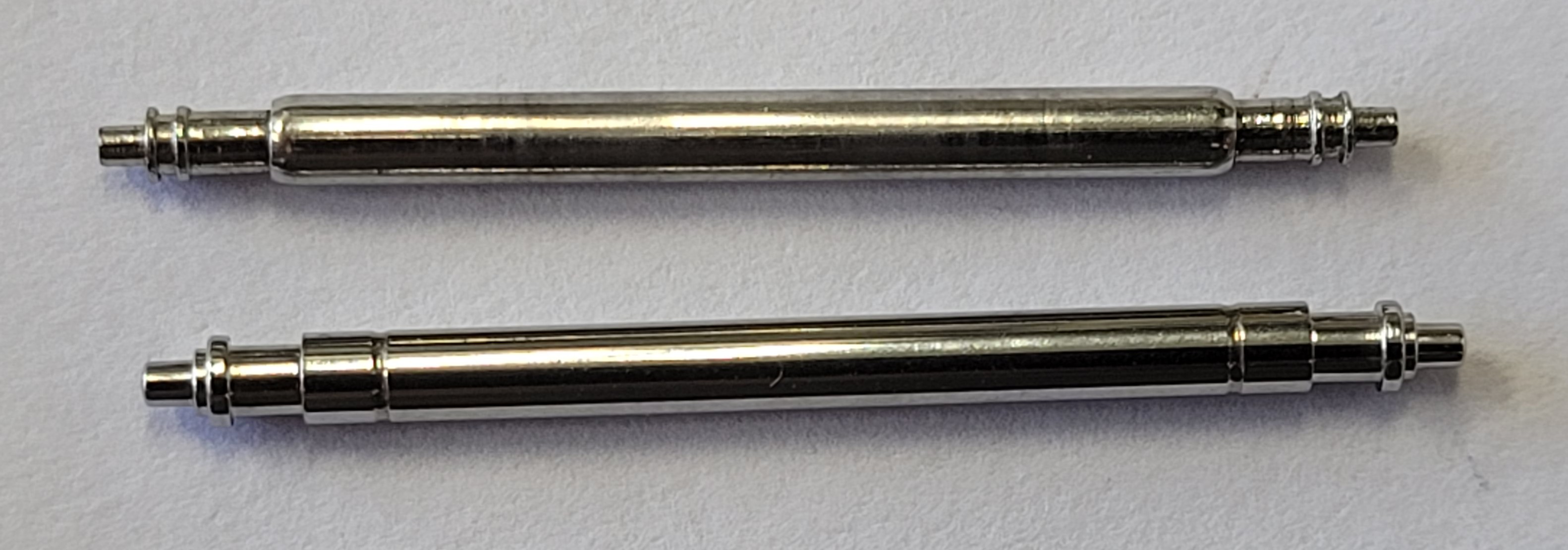

Inmiddels vele veerpennen verder maar die Zwitserse heb ik nog steeds niet⦠Waar koop je die?

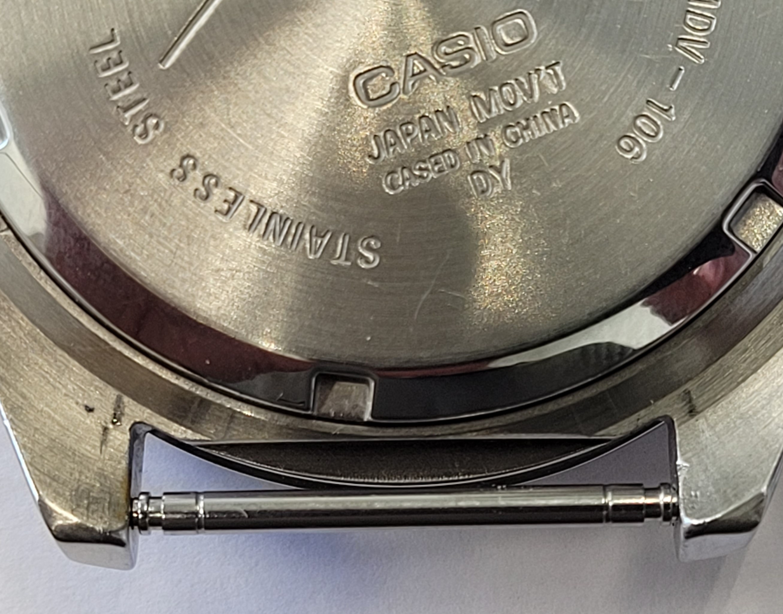

Heb de Zwitserse pennen van @Floris155 binnen en op mijn Casio Duro gezet. Deze zitten er speling- en kraakvrij in! Zijn het geld waard. Voelt ook heel soepel als je de verende tip indrukt, geen (kraak) geluid te horen.
Onderste pen is de nieuwe Zwitserse, bovenste eentje van ca. ā¬2 en het verschil is overduidelijk.
Degelijker en een net iets dikkere tip.
De rubber Borealis zit nu echt heel mooi op de Casio!
Ik heb ze inmiddels ook, echt een stuk beter ja.
