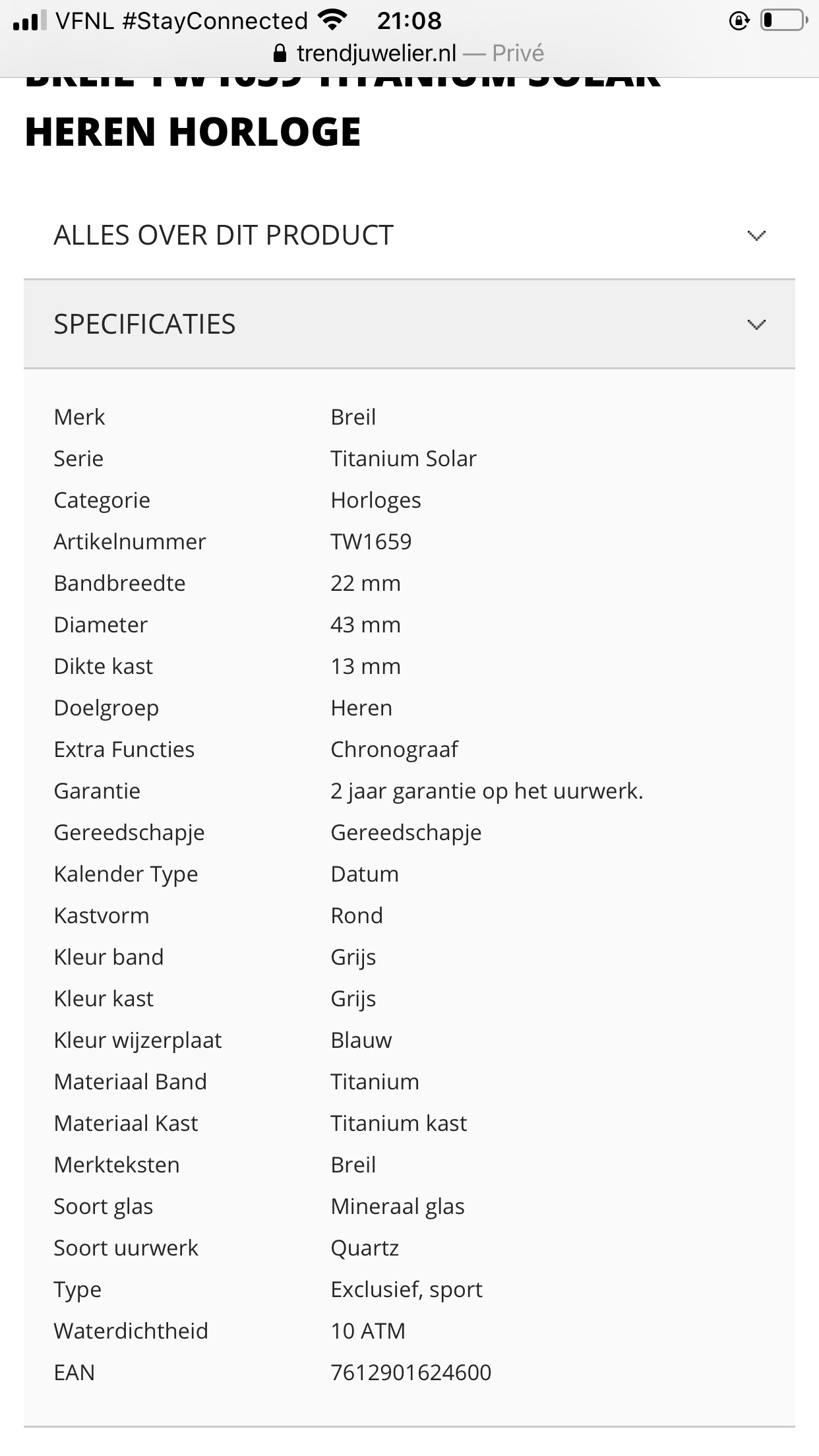

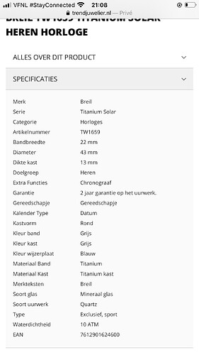

Ik heb zelf ook nog een Breil liggen en die heeft ook een schroefkroon. Dus het zou beste kunnen dat dit model dat ook heeft.
Het horloge is van mijn zoon ik heb er absoluut geen verstand van ik zal er mee terug moeten naar de juwelier denk ik.
Probeer een gele keukenhandschoen, zo’n quasi-kleverig rubber ding. Daarmee de kroon linksom proberen te draaien. Het lijkt mij ook beslist een schroefkroon.
Als dat lukt, naderhand weer vastschroeven door tegelijkertijd in te drukken (niet te hard) en rechtsom te draaien. Je moet dan even aanvoelen of de schroefdraad “pakt”.
Eenmaal aangedraaid, vast is vast.
M’n zoo appt me net het is gelukt met een pincet. Hij is los alleen nu vraagt hij hoe je de tijd verandert?
Je kunt het kroontje waarschijnlijk twee keer uittrekken… rustig aan
Eerste klikje is de datum en helemaal uitgetrokken is de tijd goed zetten…
