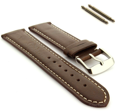

Dit is dus een nette en fijne band voor weinig geld.
Met een hobbymes zonder enige kracht makkelijk op maat te snijden.
Ik heb de originele stalen band/lugs gebruikt voor de maatvoering, werkte perfect.

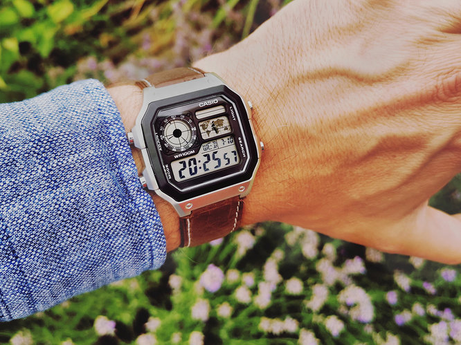

Vanavond aan de slag gegaan met het lederen bandje. Ging redelijk goed voor de eerste keer.
Het snijden ging vlot met een cuttermesje.
Nogmaals dank voor alle tips!
Dat is stoer geworden.
Het sluit mooi op elkaar aan, wat een vloeiend geheel!
Inspirerend avontuur.
Netjes!!!

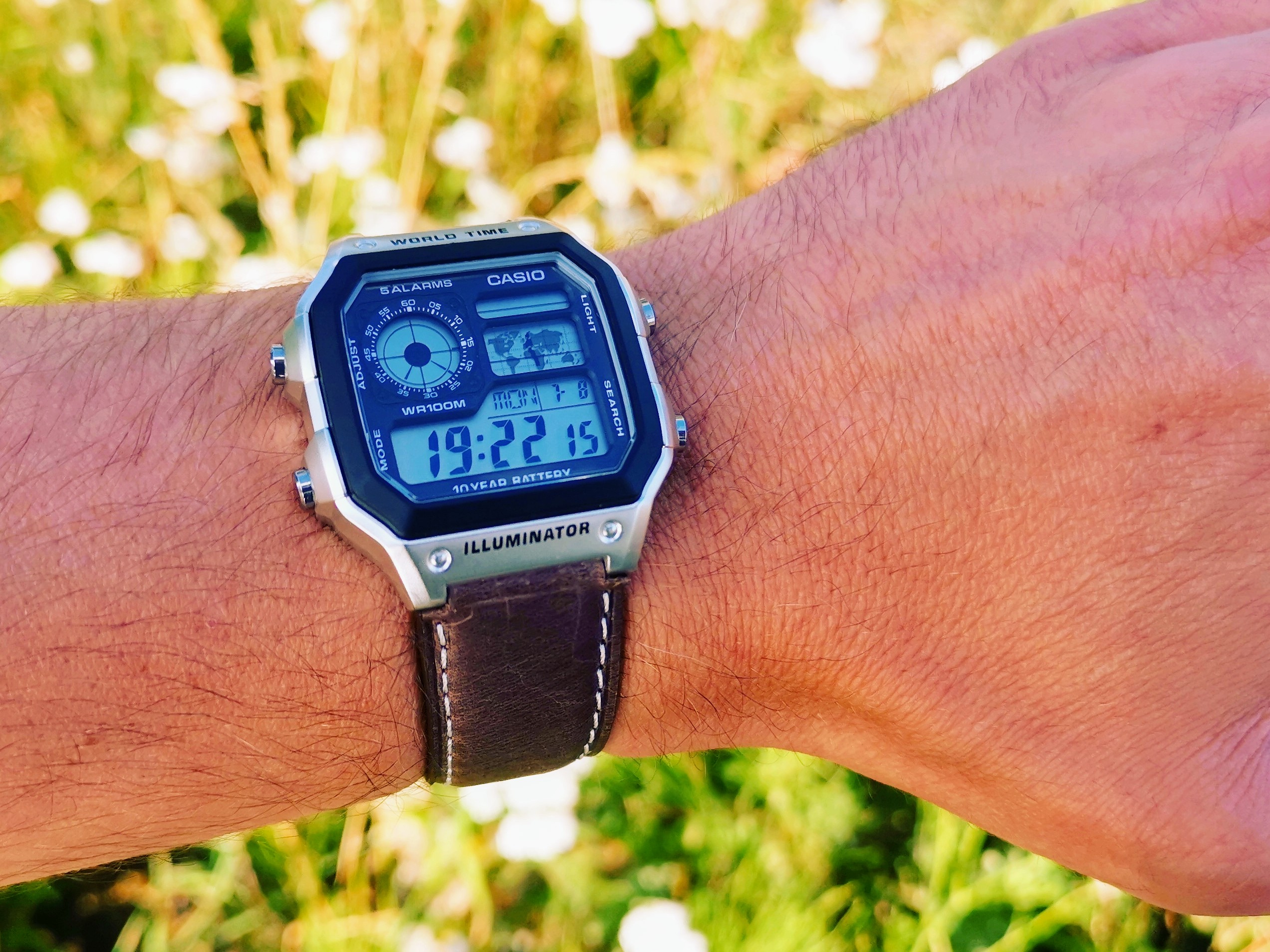

Et voila, vandaag toch maar een poging gewaagd om de tekst van de kast en het framepje te verwijderen.
Alleen de tekst op de kast zelf (World Time an Illuminator) is niet perfect verwijderd.
Het zwart is wel weg, maar onder een bepaalde hoek zie je nog steeds een afdruk van de tekst.
Is het aan te raden om hier verder over te gaan met nagellakverwijderaar of krijg je dit niet weg?
