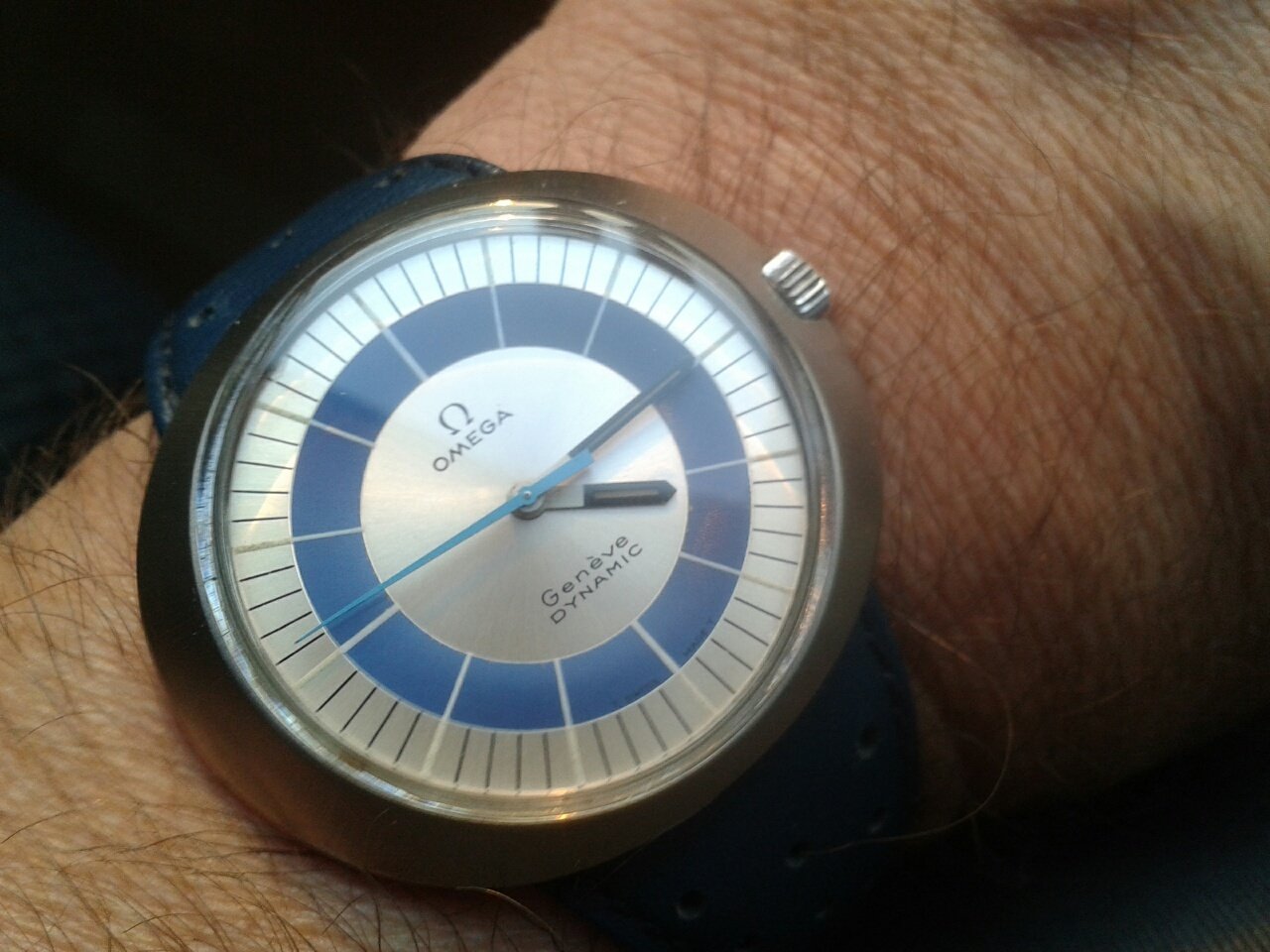

Even deze voorganger van jouw stralende Genève erbij gehaald. Maar eigenlijk is deze met al zijn sproetjes nog niet klaar voor daglicht.
Maar wel lopen als een zonnetje gelukkigDaâs inderdaad een aardige sproetenkop.
Welk kaliber zit erin?

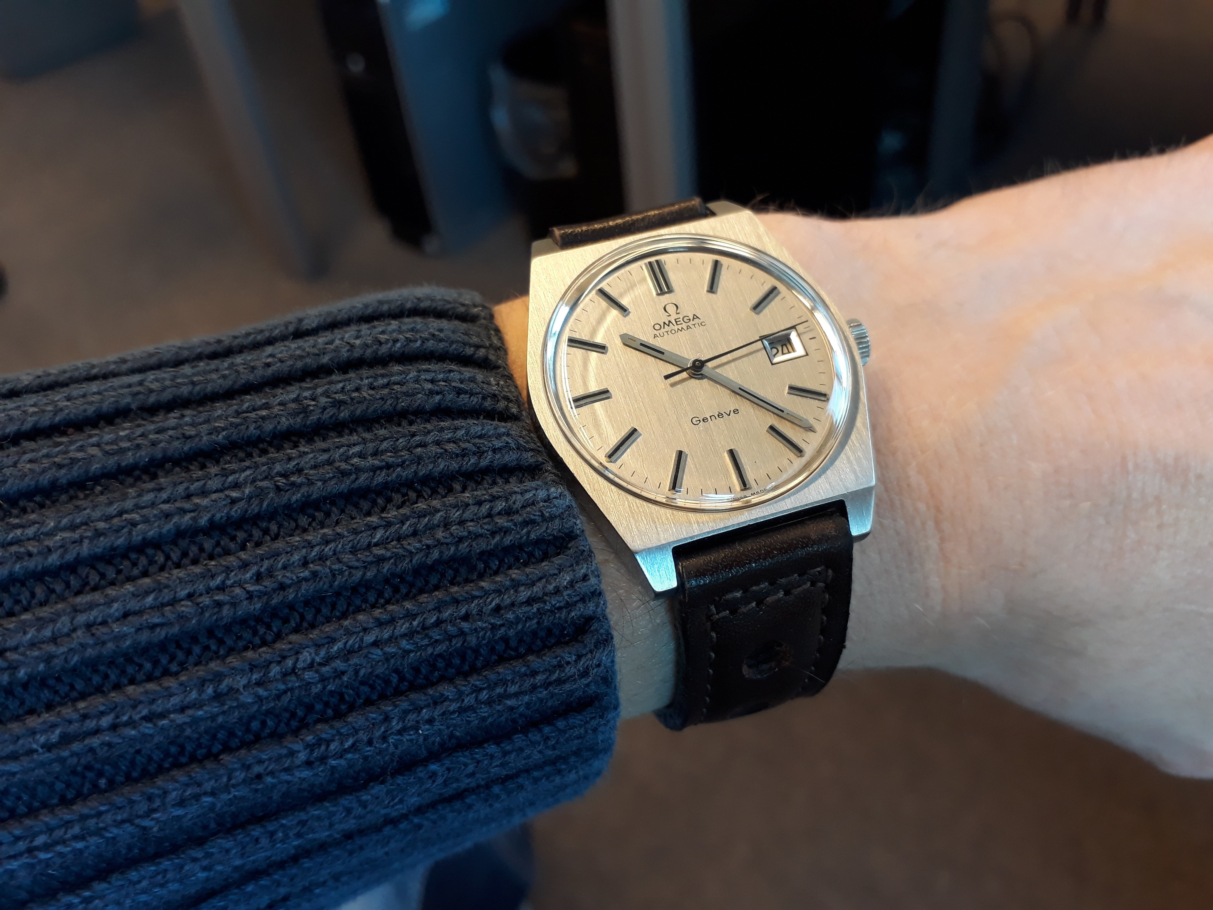

De mijne heeft een 1481. Vandaag ook maar weer om gedaan, een even een paar dagen dragen en kijken of ik een beetje nauwkeurig werk heb afgeleverd⌠
Heb je de kast ook aangepakt? Die ziet er weer strak uit, hoe heb je dat aangepakt?
De kast was nog aardig strak, dus veel werk was er niet nodig. De voorkant heb ik opnieuw âgeborsteldâ door hem met wat hulpstukjes langs een lat over fijn schuurpapier te trekken. De zijkanten heb ik alleen met de hand en een doekje iets opgepoetst.
Verder een nieuw origineel Omega glaasje. (even klikken om in te zoomen, dan kun het het Omega logo in het glas net zien
Met schuurpapier heb ik het ook wel eens geprobeerd. Maar die groefjes van jou lijken wat dieper en dus beter dan het resultaat wat ik er mee kreeg.
Volgens mij heb ik P400 of P320 gebruikt; het patroon matcht inderdaad prachtig met de wijzerplaat, het lijkt bijna gewoon door te lopen.

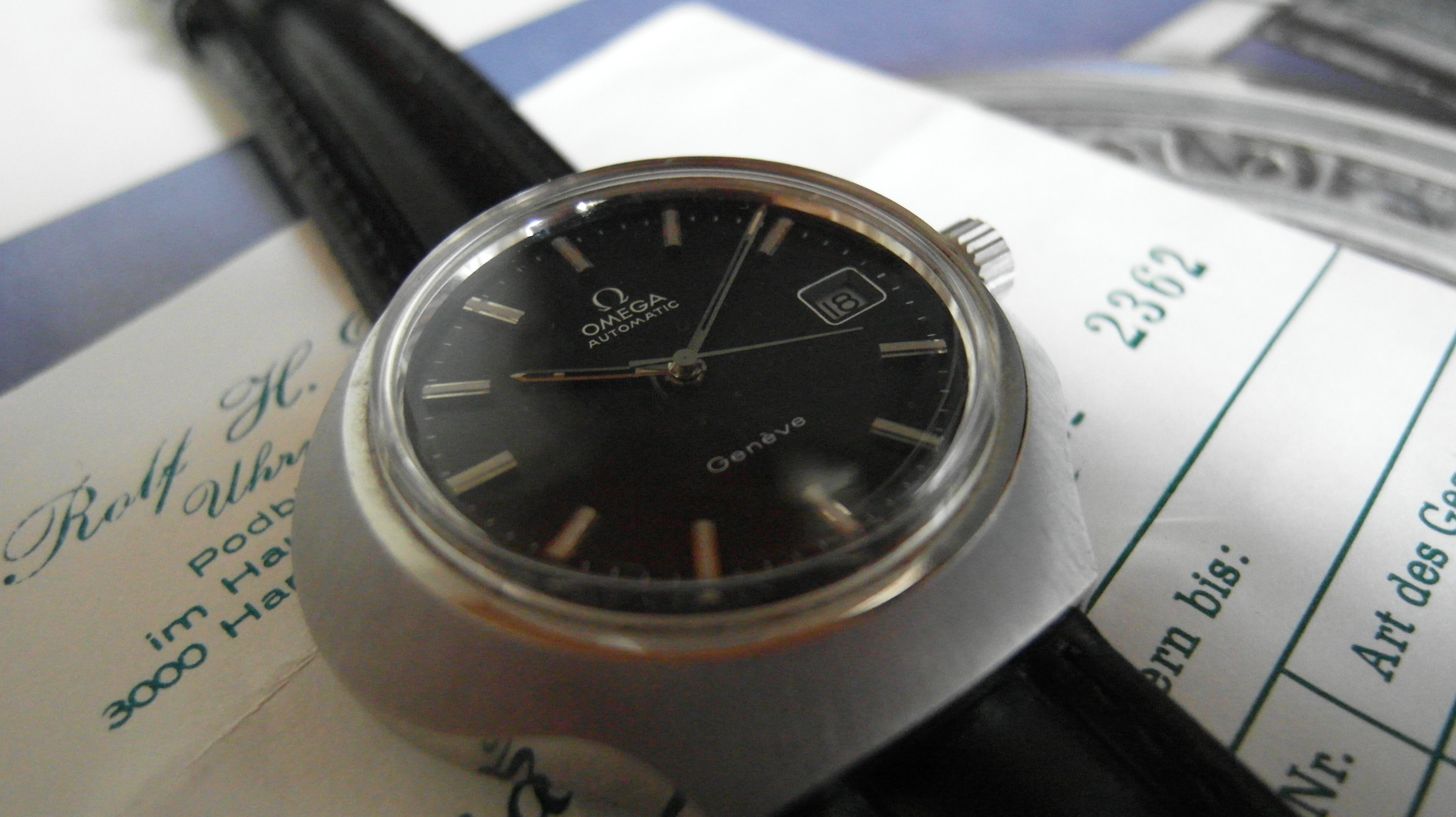

Wow hier ziet ie er uit of die zo uit de winkel komt - zo veel werk van gemaakt of een zondagsklokje gevonden? Mijn caliber zou ik zo niet weten, sorry - ik ben meestal pas dapper met openen als er toch niet veel aan te verliezen is - of als een horlogemaker hem losjes heeft gesloten. Zo wat ik online zie zou hij zo midden tot eind 60âer jaren moeten zijn en een cal 565 wordt het meest genoemd.
Het uitgangspunt was al niet slecht, zo zag hij eruit toen ik hem kocht:
Maar toch nog wel het nodige werk aan gehad. Er was een wijzerplaatpootje afgebroken, er zat een verkeerd glas in waardoor de rotor af en toe het achterdeksel raakte, en dit uurwerk vraagt een wat afwijkende manier van smeren van de veerton, wat even duurde voordat ik dat door had. Verder natuurlijk alle pakkingen tot prut vergaan.

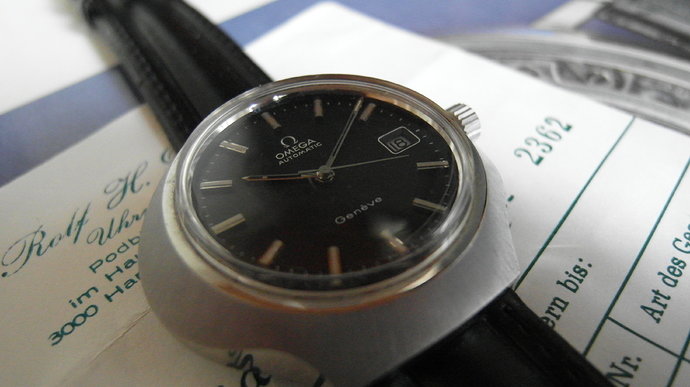

Heb nog steeds een zwak voor die Genève 60âer jaren modellen - was toch een beetje de klassieker van Omegaâs destijds. Hoewel deze iets latere Genève toen best een beetje buitenissig was - ook voor mijâŚ
Is al weer een tijdje uit bezit, en denk ik mijn eerste GenèveDie is voor mij ook wat buitenissig.
Mooie zwarte dial wel redelijk zeldzaam denk ik.
