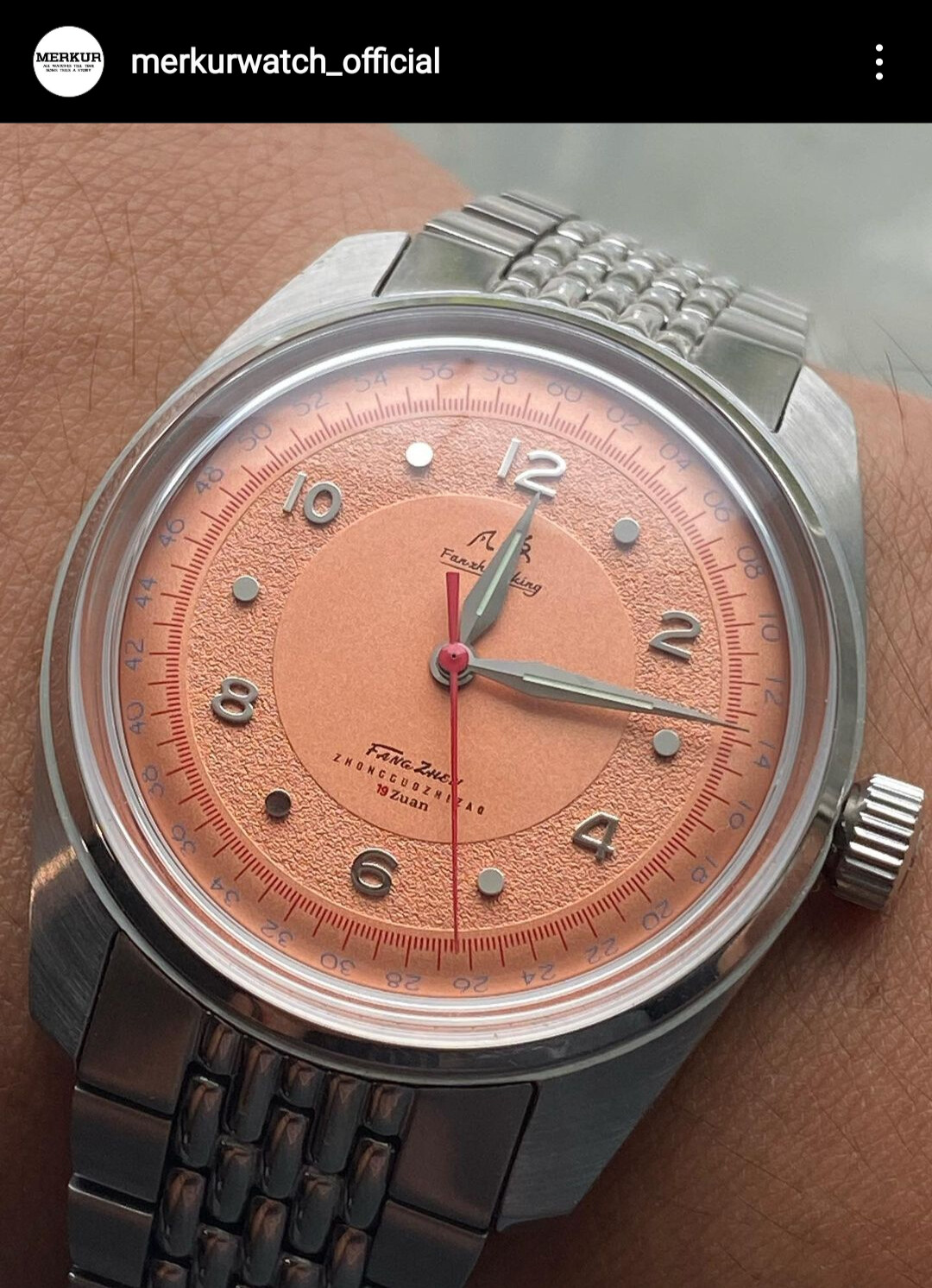

On topic: mooi horloge. Eigen design uit China. Erg tof.
De tijd zal leren hoe kwalitatief het uurwerk is.

Ik kwam het merk steeds tegen op ome A. een paar weken geleden. Deze trekt mij wel aan, maar is denk ik nog niet uit.
Eerlijkheid gebied, een vermoeden, en dan voornamelijk op de exemplaren van een jaar of vier/vijf geleden. 20 atm op de dial, 3 atm in de omschrijving en een vet gedrukte “ga er vooral niet mee zwemmen er onder”. Het zal met de huidige generatie Chinese Specials een stuk beter zijn
Had ze een berichtje gestuurd via Instagram vandaag en reactie gekregen dat hij eind deze maand uit moet komen. Ben ook wel benieuwd naar deze! Even wat meer foto’s afwachten
