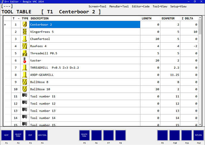

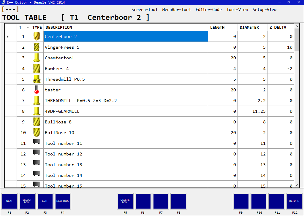

Ik had in de Oude Editor al een Functie waarmee ik de Gereedschapstabel van de CNC besturing zichtbaar kon maken in de Editor, zodat je daar makkelijk een gereedschap kon Selecteren en die in je programma kon zetten…
In de Nieuwe versie… heb ik dat nog even wat mooier gemaakt… 'k kan er nu ook Icoontjes bij tonen van het soort gereedschap:
En dit…is ook weer een stukje Creatief programmeren… want de CNC besturing heeft die Icoontjes niet, maar ik heb een reeks Parameters ontdekt die bij Freesbanken NIET gebruikt wordt… maar je kunt ze wel een waarde geven… normaliter gebruik je die reeks bij de Draaibank WEL, en hebben ze de waarde 1-9 voor de positie van de beitels, maar als ik em nou eens in de Freesbank besturing op 10 zet?.. Ja… dat werkt… Mooi… dan is 10 een boor, 11 een Frees, 12 een Ruwfrees enzovoorts… en zo kan ik aan de hand van die nummers… de icoontjes laden… (Daar waren ze bij de makers van die besturingssoftware Nog NOOIT op gekomen… ze stonden ook even met de mond vol tanden… ))
Kortom… Blijven kijken naar wat KAN… en, zoals eerder gemeld… als ik die nieuwe ruimte kan betrekken… 'k heb het hele verhuisplan van mijn machinepark al in mijn hoofd zitten… ben ik met een dag over… dan de boel aansluiten, inregelen… en doorrrrr… 't is op 550 meter van mijn huis… parkeerterrein aan de overkant van de straat… en in datzelfde pand zit ook nog een Kantoorruimte van pak em beet 16m²… wie weet… huur ik dat er ook bij… dan heb ik alles op ƩƩn plek… de supermarkt zit ook binnen 200 meter… dus kan ik zo even Koffie halen… heel belangrijk… Koffie!..

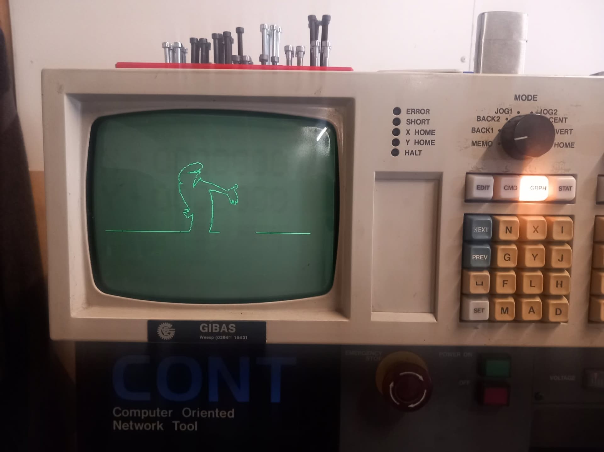

Wat de Draadvonkmachine betreft… de BackupBatterij is ā€œdoodā€ dus moet ik alle instellingen opnieuw maken als ik de machine aanzet, maar dat doe ik inmiddels binnen een minuutje ofzo…een nieuwe batterij zou ik er in moeten solderen… doe ik wel als de machine op zijn nieuwe plek staat…, ik heb een PC naast de machine staan, en een RS232 kabel Tussen die PC en de draadvonkmachine, enig puzzelen met de instellingen maakte dat ik nu mijn programma op de PC klaar kan zetten en "in de draad kan stoppen. dan zet ik op de Machine de deur open… en trekt ie em naar binnen (CTS instelling… "Clear to send, de machine geeft dan het signaal, en zodra dat op de PC binnenkomt, jast ie de Code erdoor… dat is bij de draaibank die ook via RS232 werkt ook zo ingesteld… Dus die 2 machines kan ik op die manier snel voorzien van een programma…
De afgelopen tijd wel veel last van Natte voeten gehad. de pakkingen van de Werktank van de Draadvonkmachine waren ā€œvergaanā€, dus lekte de bak behoorlijk. waardoor ik regelmatig water moest toevoegen… 60 liter per week… da’s veel… en het is Demi-water… dus geen kraanwater… , nieuwe pakking besteld en gelijmd, bak is weer waterdicht, en sindsdien niet meer bij hoeven vullen… en mijn vloer is ook droog nu…
Dat Scriptje is GOUD waard… waar ik vroeger alle Coordinaten handmatig uit een Cadpakket moest peuteren… maak ik nu een Cad Tekening, met de start en eindpunten gemarkeerd, Scriptje aflopen… Code opslaan… en naar de machine verzenden… Klaar!.. en dat scheelt al snel een uur werk op een horlogekast bijvoorbeeld… PER programma…
er zijn nog wel wat dingetjes te verzinnen die beter kunnen met dat script, maar vooralsnog werkt het in 90% van de gevallen Feilloos… dus heeft verder aanpassen niet zo veel haast…
