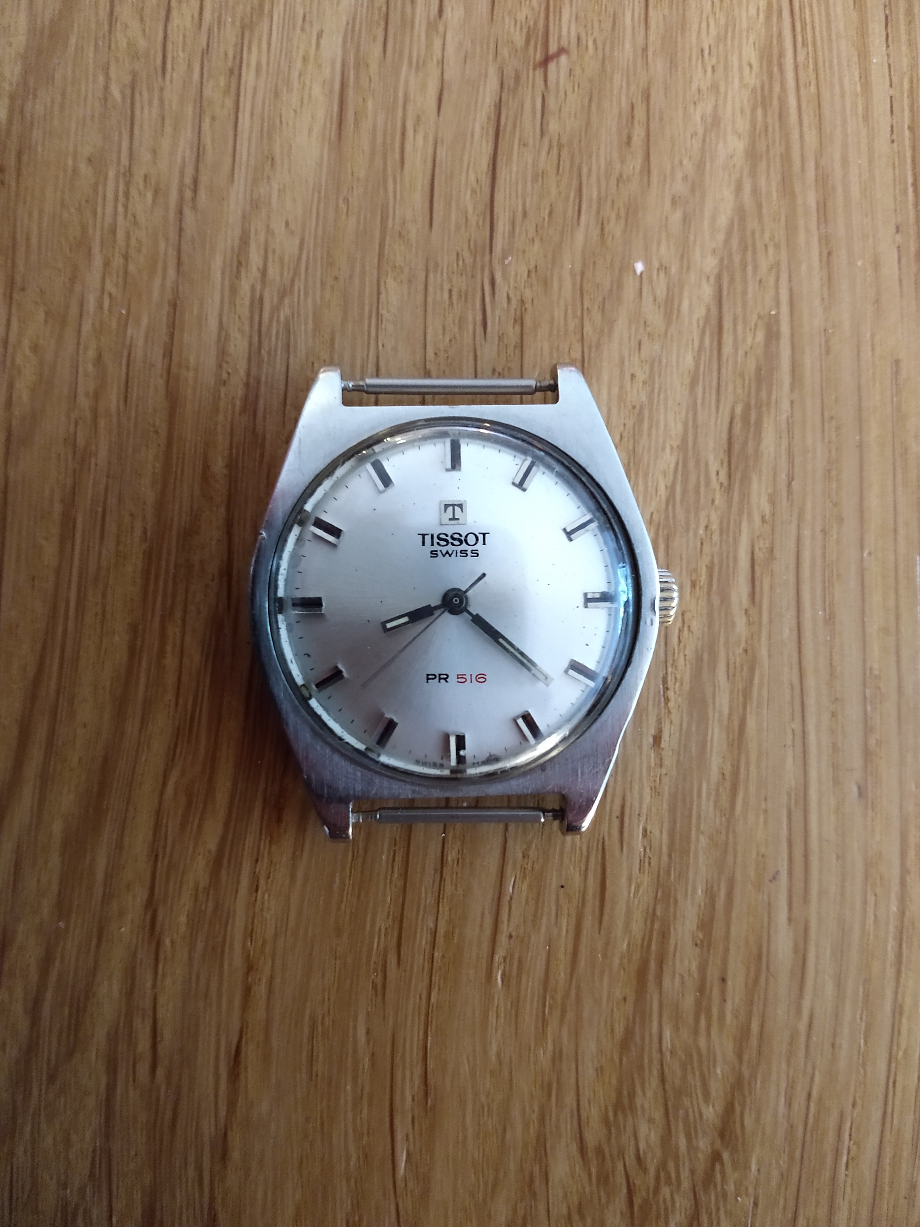

Mijn eerste vintage (Tissot). Onderhoud nodig?
Ik heb mijn eerste mechanische vintage horloge gekocht. Het is een Tissot uit de jaren 60.
Aangezien ik een newby ben heb ik twee vragen:

Top! Komt vast helemaal goed! Heb je trouwens nog een foto van je nieuwe aanwinst? We zijn hier gek op plaatjes! :slightly_smiling_face:
Plaatjes, plaatjes, plaatjes!!!
Je voelt tijdens het opwinden het laatste stukje al dat het zwaarder gaat, ik draai nooit helemaal tot het eind.
Wesselink en Vreeker in Alkmaar (uit bovenstaande lijst) is een aanrader, officiële gecertificeerde Tissot horlogemaker, kan daarom aan originele onderdelen komen. Ik heb er mijn vintage Tissot laten servicen.
Benieuwd hoe je nieuwe aanwinst eruit ziet!
