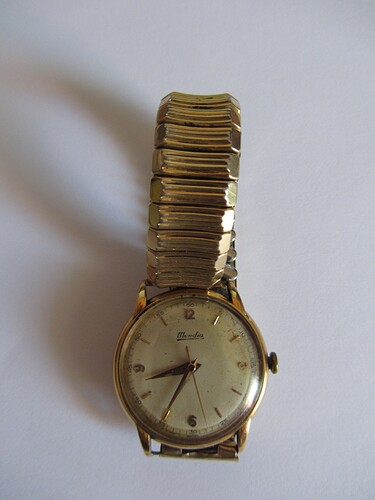

Ik ben op zoek naar info over een Mondia horloge. Wijlen mijn grootmoeder heeft in 1946 van zijn eerste wedde dat horloge gekocht voor mijn vader. Graag zou ik meer weten over de oorsprong, firma, bestaat die nog en waar is/was die gevestigd.
Het horloge functioneert niet meer en dus wil het het laten herstellen, het heeft een grote emotionele waarde voor mijn vader die nu 95 is. Kan ik daar dan meer naar een gewone horlogemaker of zoek ik beter iemand die meer gespecialiseerd is?

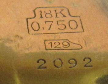

Op de voorkant staat enkel het merk vermeld: Mondia. Op de achterkant staat nog 18K 0,750 - dan nog 129 en verder nog 2092. Volgens mij dus goud 18 kt, de rest ken ik niet, een serienummer of een modelnummer misschien?
Verder, indien mogelijk, bij benadering de waarde alhoewel het helemaal niet de bedoeling is om te verkopen, wel interessant om te weten.
Alvast bedankt voor alle info.

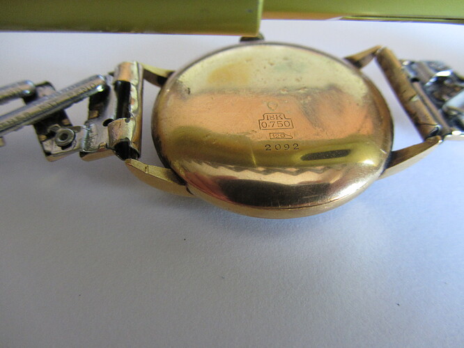

Wat ik graag nog zou weten is de betekenis van de twee onderste vermeldingen op de kast. Die is van 18kt goud maar toch kwetsbaar, er zijn al wat deukjes in. Wat betekenen dan die 129 in een kadertje en de 2092, zijn dat type- of volgnummers?

Dat nummer in het hamertje is te herleiden naar de kast maker. Scrol hier maar eens door (staat ook een link in naar tabel met deze nummers):
https://www.vintagewatchstraps.com/casemarks.php
Het tweede nummer is het unieke kastnummer =productienummer. Vaak is een gedeelte daarvan ook terug te vinden in alle kastonderdelen (bezel).

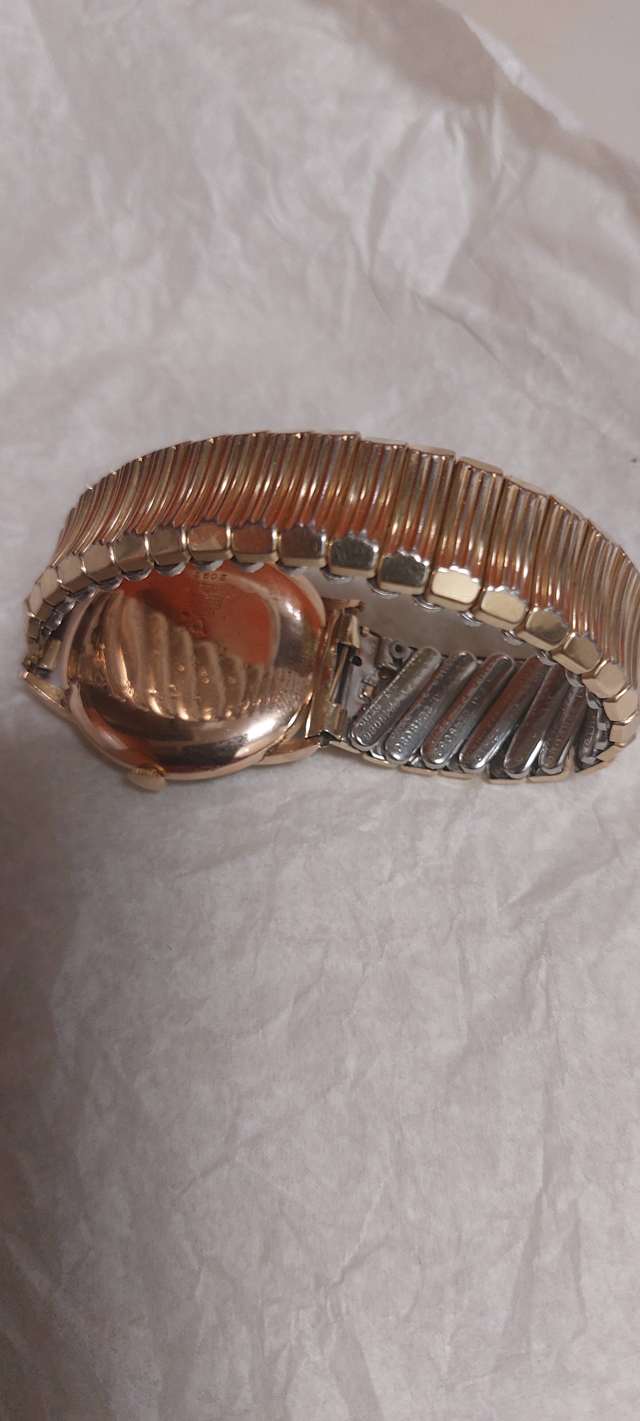

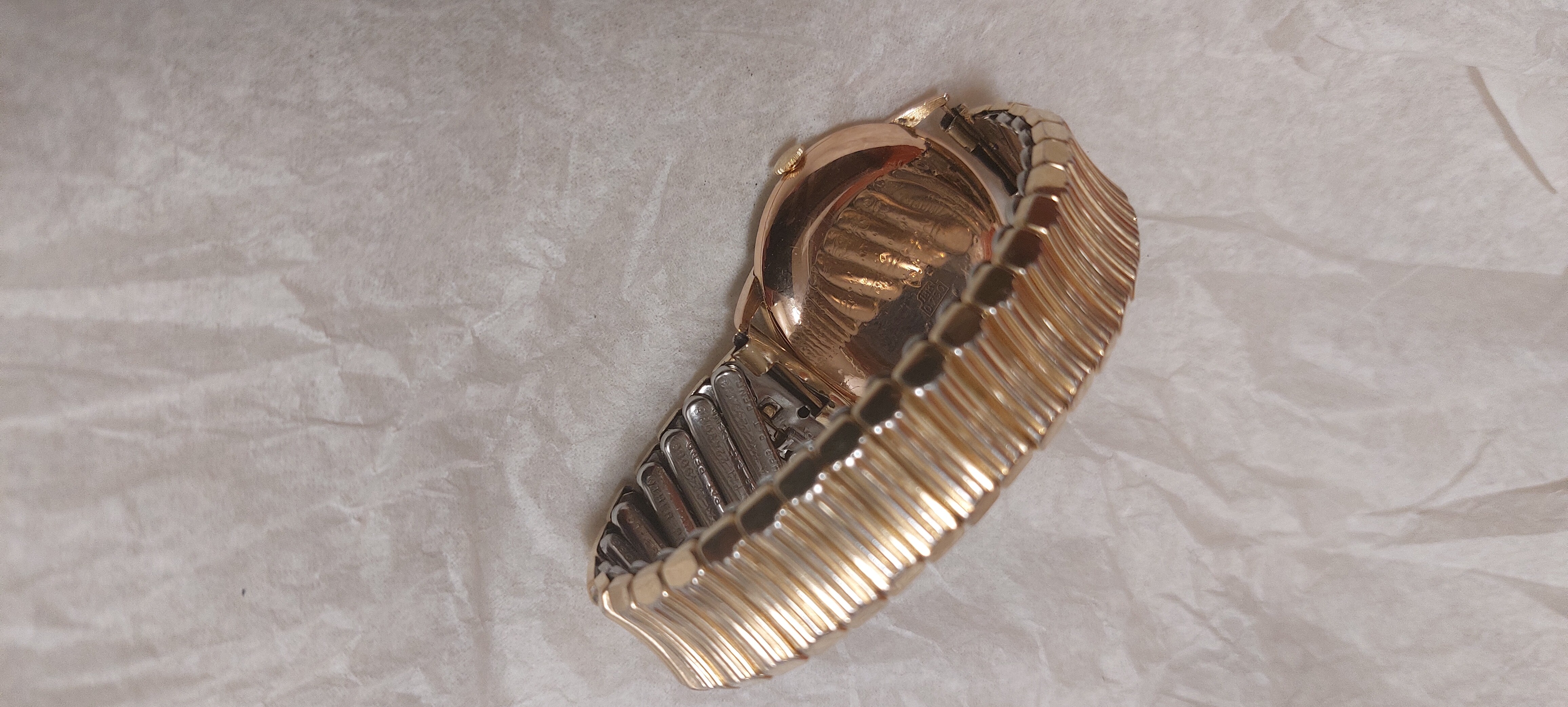

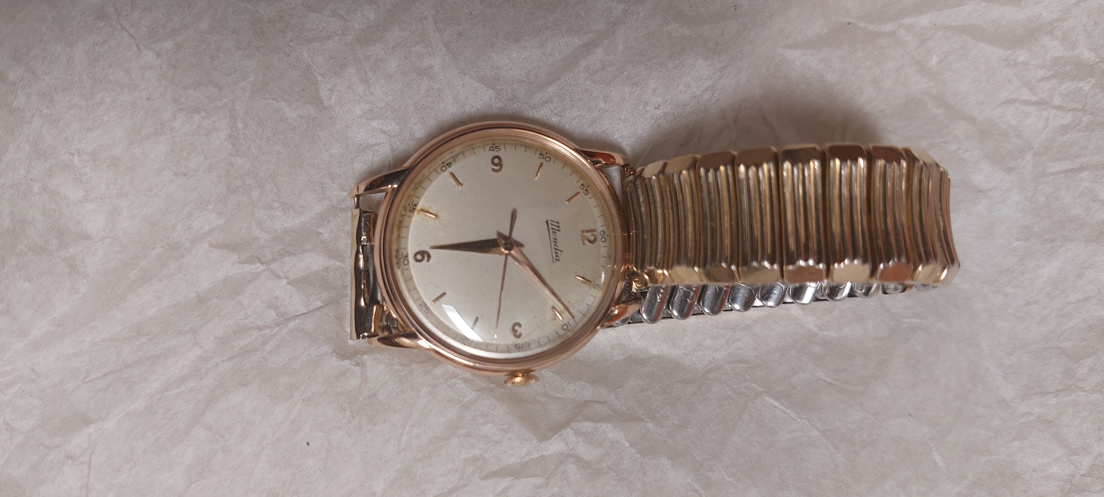

Het horloge is hersteld en werkt weer: kast gepolierd, band gepoetst met ultrason, wijzerplaat proper gemaakt en nieuw glas. Wat de horlogemaker mij nog gezegd heeft: caliber = FHF 28 - 24899.

Geweldig dat ie hersteld is! We zijn hier om elkaar te helpen. Ben een jaar geleden lid geworden vanwege een restauratie van een erfstuk. Ook veel nuttige hulp gekregen. Leuke sfeer hier …
Dan zijn we natuurlijk wel razend benieuwd naar het eindresultaat, foto’s aub :+1:

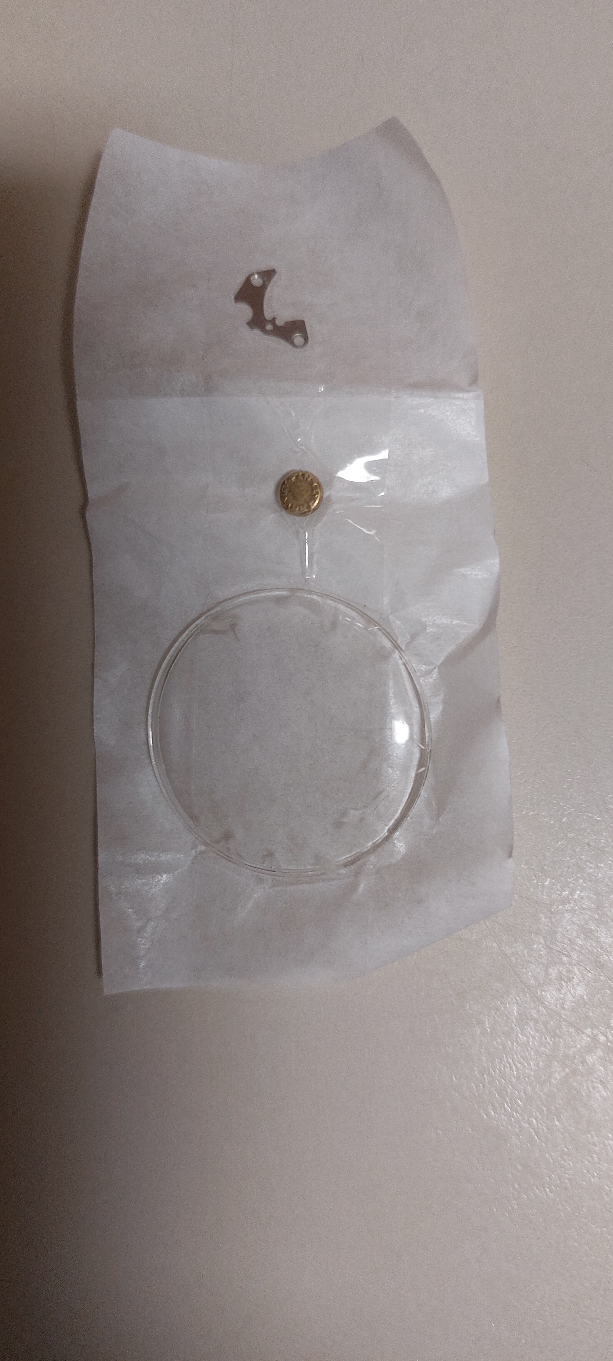

Wat ik nog zou willen weten is wat die twee (metalen) stukjes zijn die vervangen werden
De kroon, en een onderdeel van de keyless. Ik weet de Nederlandse benaming zo snel niet, maar dit zorgt er voor dat je met verschillende posities van de kroon verschillende acties binnen het horloge kan uitvoeren. In dit geval opwinden of de tijd verstellen
@Lukke
Inderdaad, lijkt mij een tirette, het onderdeel dat er voor zorgt dat je kunt ‘schakelen’ tussen opwinden en gelijk zetten. Aan de (stalen) tirette zit meestal een verend pootje, dat de kroon in de gewenste positie houdt. Dat pootje wil bij horloges van die leeftijd nogal eens afbreken door metaal moeheid. Bij niet al te exotische uurwerken/calibers is zo’n tirette/tiretteveer vaak nog wel als reserveonderdeel te vinden. Zo te zien is dat bij jou ook gelukt en heeft de horlogemaker keurig zoals het hoort de defecte onderdelen mee terug gestuurd, zodat je kan zien wat hij (of zij) vervangen heeft. Zeer nette horlogemaker! En aan de foto’s te zien een heel mooi totaal resultaat.
Geniet, samen met je oude vader van dit mooie stukje uit het verleden, met als t kan nog lange tijd draagplezier.
Aha, zo noemt men het hier dus :grin:
Nu is het een nog mooiere en goed verzorgde klassieker!
Als hij nog veel gedragen gaat worden zou een lederen band wat vriendelijker zijn voor het behoud van de bandaanzet. Maar met deze flex-band ook wel echt een leuk nostalgisch ensemble.
Veel plezier er van!
