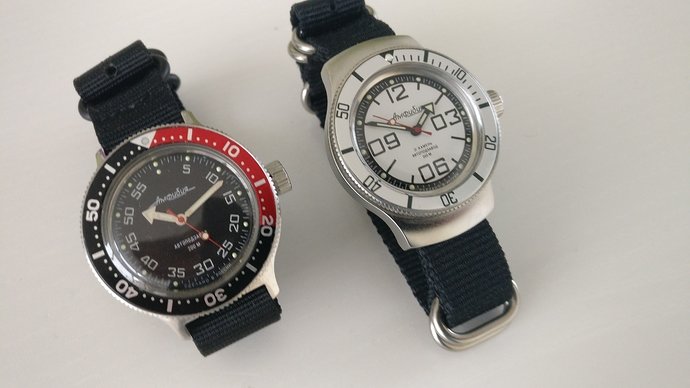

Bedankt voor het delen. Gevolg is dat ik gisteravond 2 Amphibia’s en een Komandirski heb aangeschaft. Er staan meer mooie mods op het linkje dat je hebt geplaatst. Voor het geld kan je geen buil vallen en ik verheug me nu al.

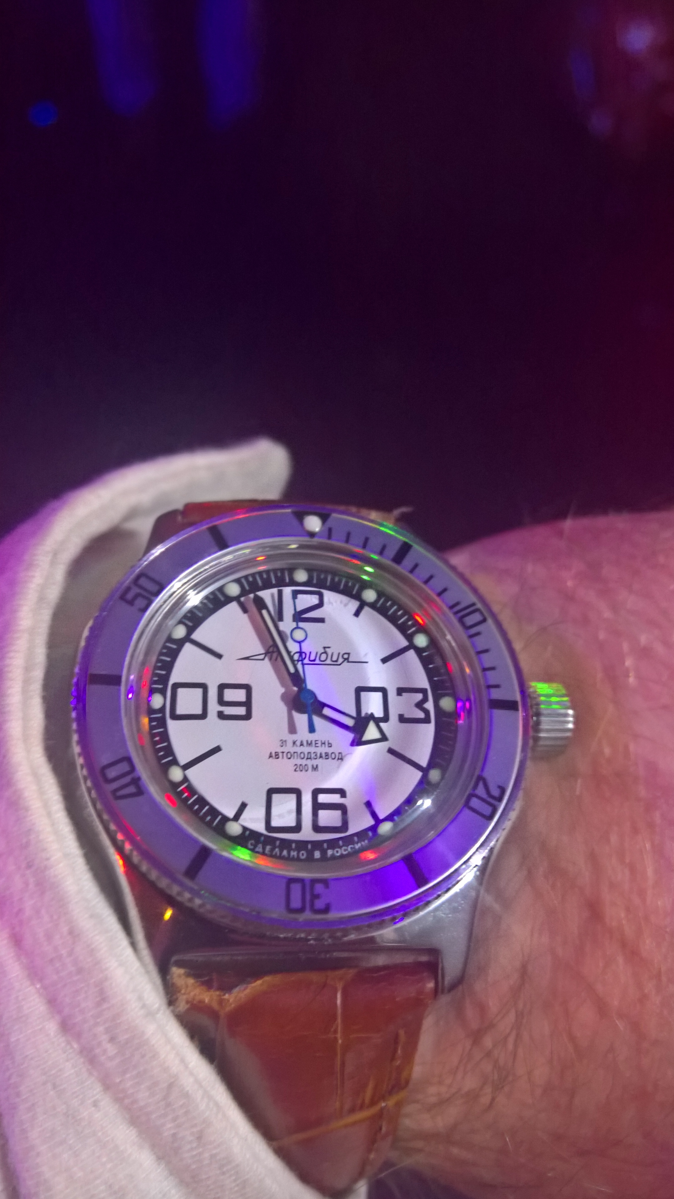

Die originele band was misschien niet veel, maar zag er niet verkeerd uit.
NATO bandjes vind ik helemaal niets, maar op leer… prima!
De originele band is inderdaad niet lelijk, maar voelt net zo premium aan als een rotte banaan.

Supergave mod!
Ik wilde al een mooie rus hebben, na deze post heb ik de 100816 alvast besteld!

Ja goede keuze hoor! Ga je ook op de mod tour, of eerst maar even het origineel proberen?
Heb nu zelf de originele band er weer op en op maat gemaakt .  En om eerlijk te zijn zit hij nog best goed ook
Ik ga hem eerst even origineel proberen,
maar de bedoeling is wel de modificatie uit te voeren die jij ook gedaan hebt.

Goede bandkeuze ook ![]()
Ik had hem toevallig gisteravond nog om!
Ah jij hebt de versie met de rode variant, ook mooi!
