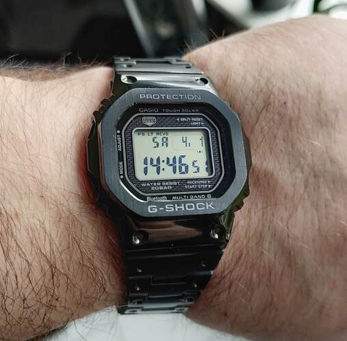

Perfecte aankoop
Sommige impulsen pakken goed uit zo te zien.
Ben verrast door het draagcomfort en zit er al vaak met een schuin oog naar te staren als ik hem zie. De gouden en silveren is me ff te bling bling…
Deze is meer stealthy, maar moet zeggen dat de zilveren ook niet mis is. De gouden is inderdaad te blingy wat mij betreft.
Mooie aankoop!
De zilveren is inderdaad een G-Shock die min of meer een dreswatch is voor G-Shock gebruik veel te weinig krasvast.

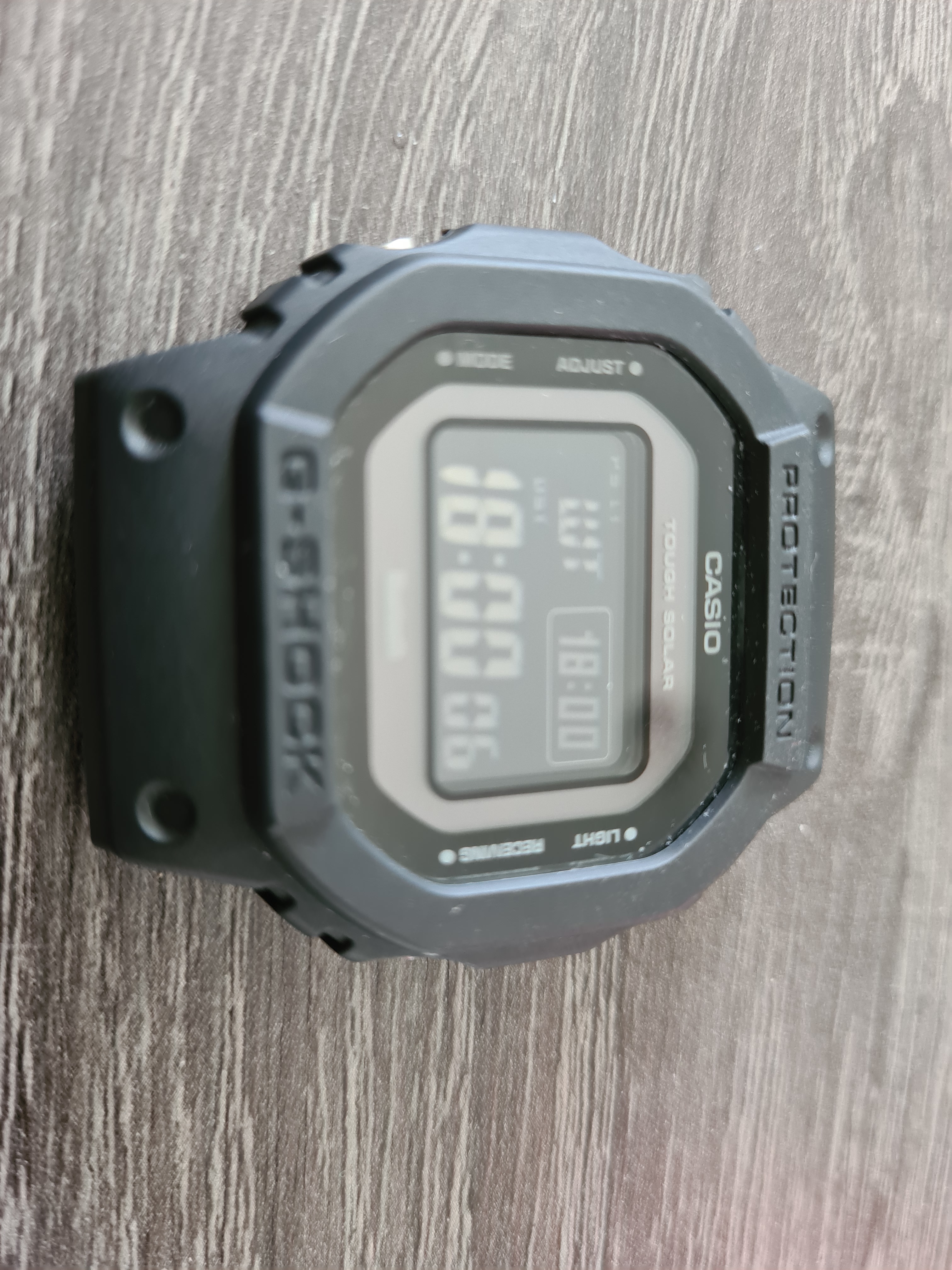

Heb de mijne mooi naar een positief gemod
Ben zelf superpositief, vergeleken met mijn 5610 negative is dit superhelder
Maar heb je fotootje?
Dat klopt. De STN display is een stuk beter dan de normale versies

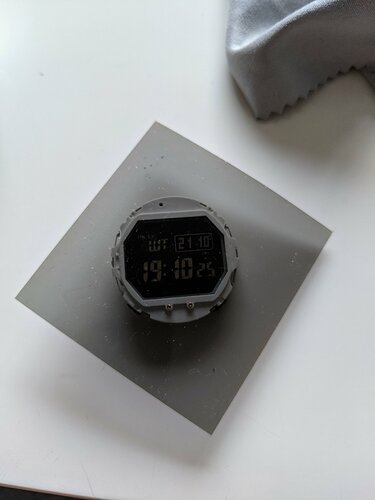

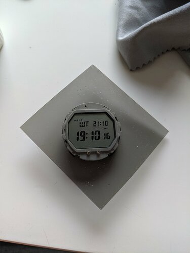

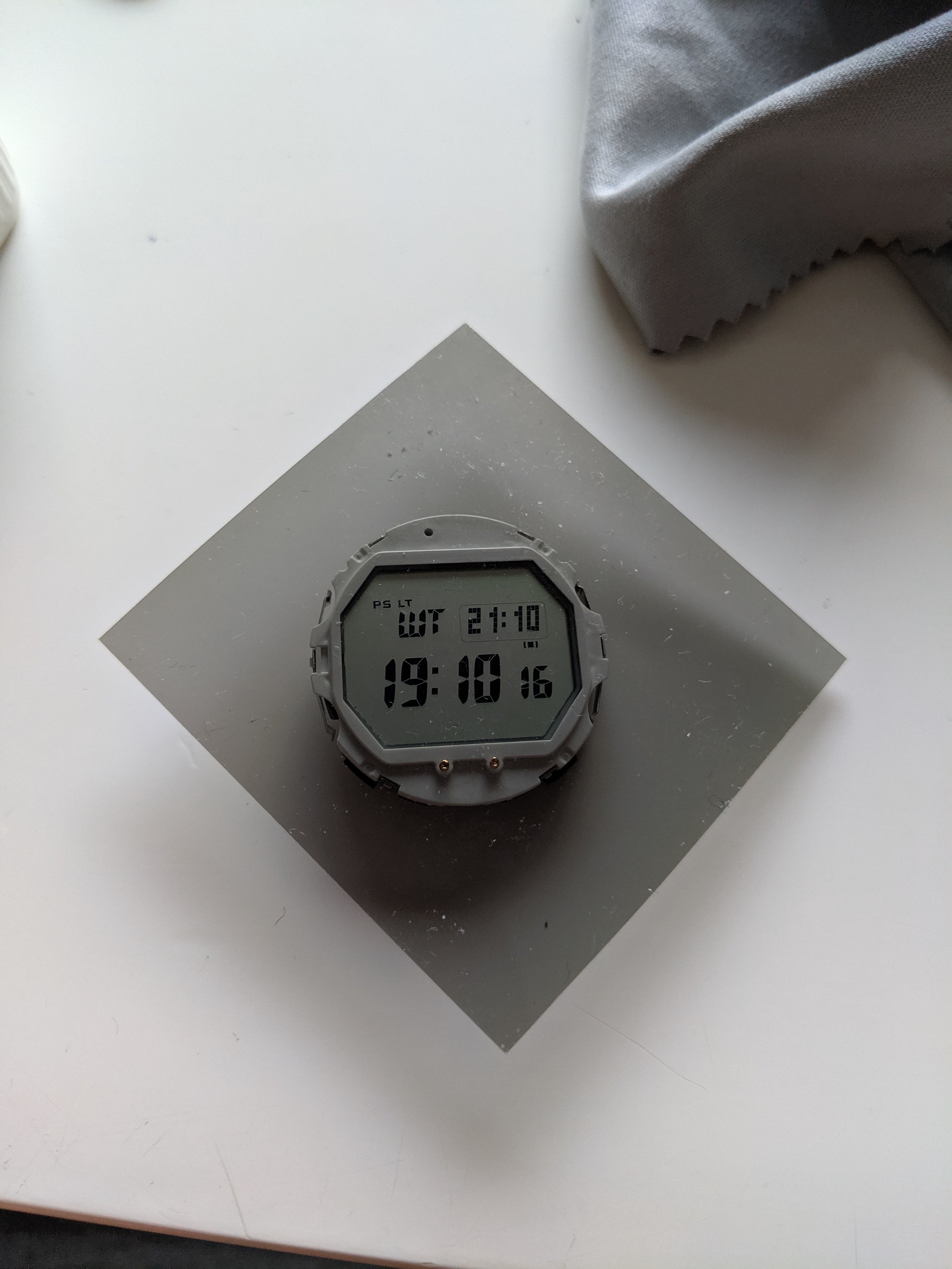

Ik heb de display van de B5600 gemod en in de B5000 gezet.
Dus de STN display zit nu in de B5600
Ik heb weleens een filmpje gezien dat ze een of ander folietje in een G-shock een kwartslag draaiden, en dan werd positive display, negative display.
In hoeverre dat met alle G-Shocks mogelijk is, geen idee.
Yep. Het is gewoon een polarisatie filter wat men gebruikt op deze displays.
Zonder de filter zie je niks. Met filter, naargelang de hoek, heb je een positief of negatief display.

Ja het engst is om de filter die er op zit eraf te peuteren met een mesje.
De kans dat de display barst is aanwezig.
Vandaar ook dat ik niet de STN display / module heb gebruikt, maar de module van de B5600. Als die kapot gaat, nou ja dikke pech. Maar een keer opnieuw kopen voor 100 Euro. De B500 is zoveel duurder, dat durfde ik niet aan
ik heb heeeeel lang getwijfeld, maar het viel uiteindelijk reuze mee.
