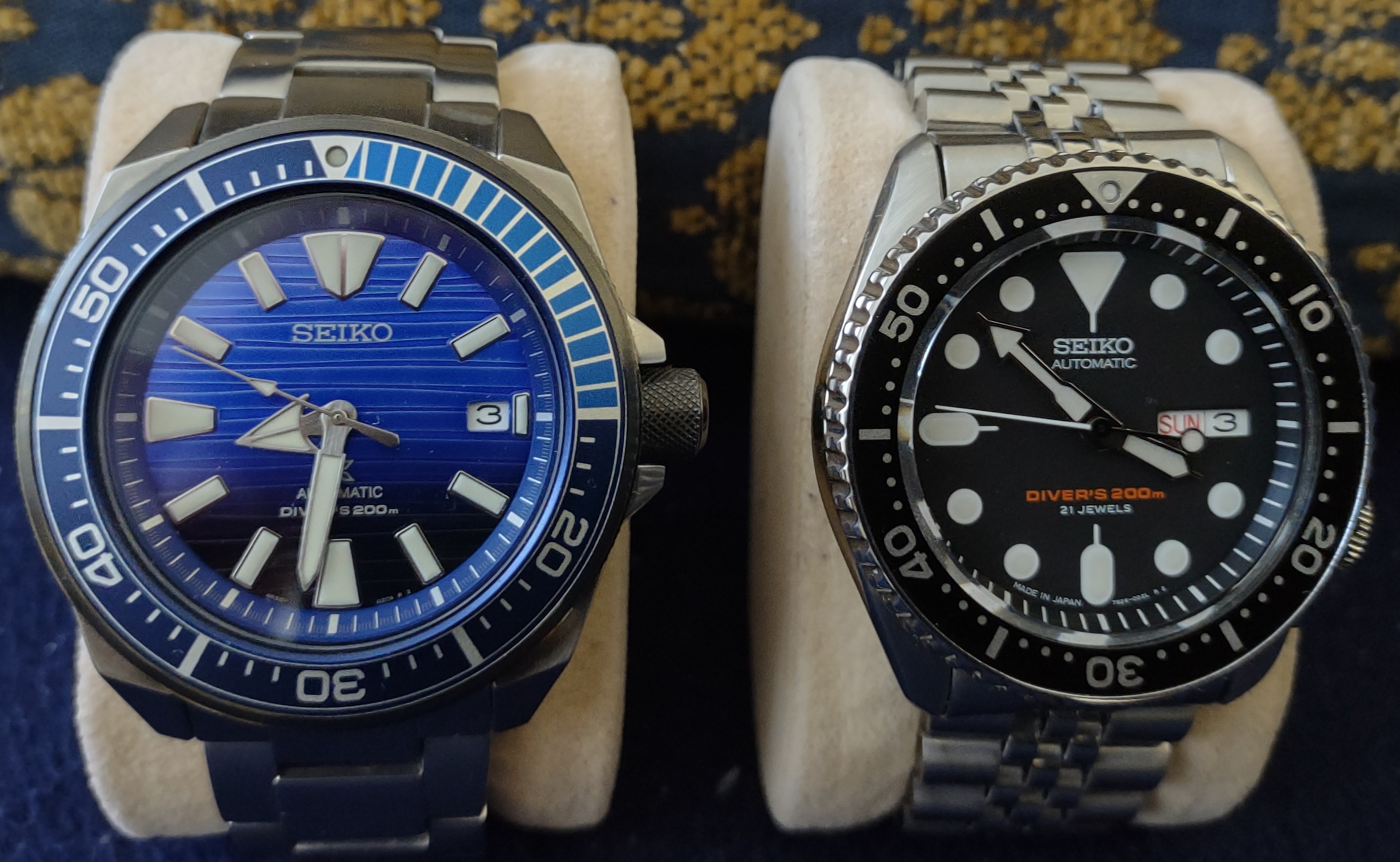

Ik heb een SKX van Rob van Monsterwatches met vlak saffier en coating. Ik heb het net even bekeken naast de Samurai en in bepaalde hoeken is het vlakke saffier duidelijk beter afleesbaar.
