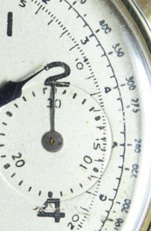

Dat is een verschrikkelijk slechte redial.
Volgens de beschrijving is alles origineel. Redials zijn niet echt mijn ding. Vraagje, hoe herken je een redial?

Waar herken ik de redial aan:
- Onscherpe teksten; De A van Omega is bijna dichtgelopen, de O is aan de bovenkant 2x zo dik als aan de onderkant; ook de tachymeterschaal is nauwelijks leesbaar; de helft van de cijfers zijn “blobs”
- Subdials te klein gedrukt; markers lopen normaal tot bijna aan de rand van de subdials.
- Alles één kleur. Dergelijke Chrono’s hadden meestal meerdere kleuren op de wijzerplaat (niet altijd overigens)
- Te dikkige matte lak; normaal zie je altijd een soort “sunburst” effect in de subdials; dat is hier helemaal weg.
Exact. Afgekloven ding

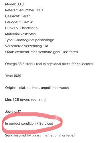

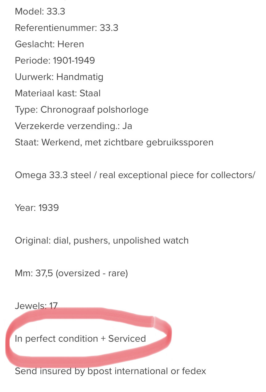

De advertentie zegt anders:
the watch is completely original, the dial is unrestored and only slightly patinated
Hoe kun je het tegendeel onweerlegbaar aantonen?
Het wordt hier boven toch uitgelegd waarom het een redial is?
Tja. 33.3 was het topproduct van Omega. Dit ziet er niet uit als een topproduct toch?

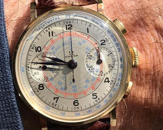

Hier nog even een plaatje van de mijne. Look en feel toch wel IETSJE anders

Voor mij wordt er uitgelegd dat het zo zou kunnen zijn. Onweerlegbaar is dat niet. Ik zie idd verschillen als ik de platen naast elkaar houd. Met name de 2 van de 12 heeft een andere onderkant. die zette me ook aan het twijfelen. De uitleg van @wbcoupe is helder. We hebben het over een horloge van 80 jaar oud, dat maakt het lastig voor me. Misschien wil ik het ook wel niet zien…
