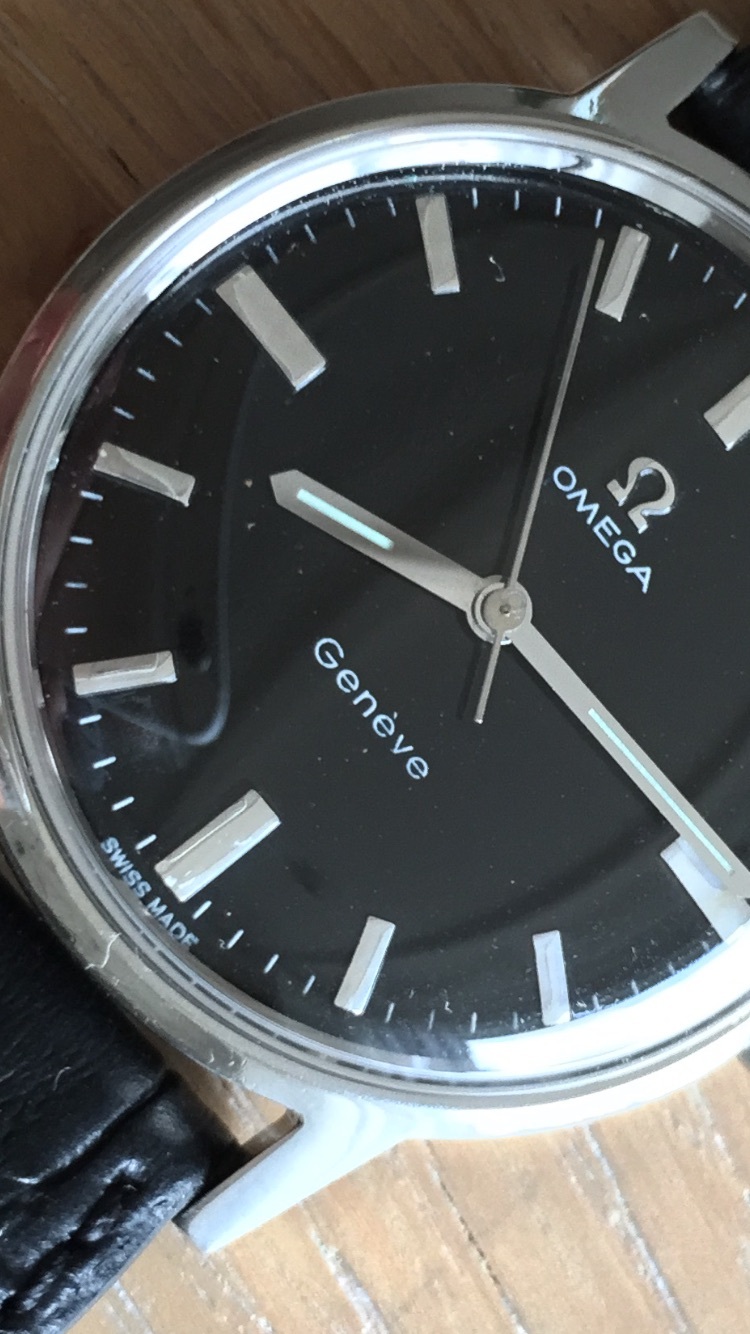

Onderstaande is de oude verkoopadvertentie.

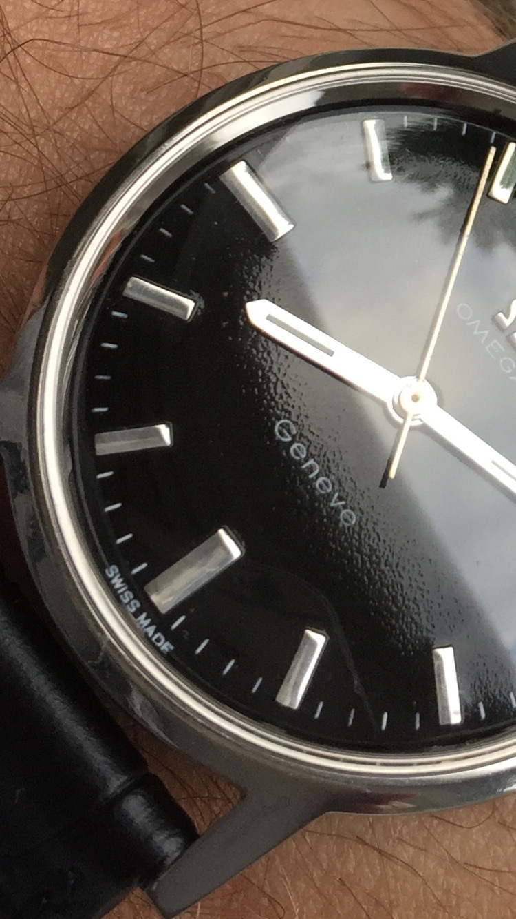

Als het een redial is, is het wel een van de mooiste die ik ooit gezien heb. Meestal zitten er dan wel zwarte veegjes op de markers en over de letters of zo. Of letters zijn niet helemaal goed. Hier niets van dat alles. Heel mooi. Als de prijs redelijk was blijft het een hele mooie aanwinst.

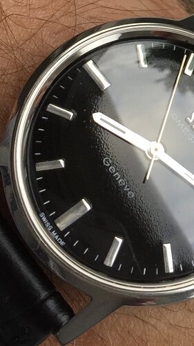

Hier nog even 2 onbewerkte screenshots van ingezoomde iphone foto’s.
De structuur lijkt wel alsof je een auto slecht overgespoten is. Alleen de tekst is gewoon snaarstrak. Als er echt overheen geschilderd is dan is het een meesterschilder…
Het bolle glas vertekend wel dus je ziet wel veel stofjes en glasfoutjes op de foto terug.
Complete dail zou vervangen kunnen zijn?
Maar origineel is dus uitgesloten ?
Nogmaals. Uit interesse zal ik morgen even bellen met het Atalier waar deze destijds gekocht is. Hij staat ook in de header v/d website. Lijkt mij dat als je een Omega service center hebt je geen bouwpakket op de voorkant van je website zet?
Vervelend zeg. Hoop dat het goed gaat komen… Dat service center zal toch echt uitleg moeten geven en hem indien gewenst terug moeten nemen. Dit kan natuurlijk niet waar zijn…
Zoals ik al zei, lijkt de structuur op elke andere redial die ik gezien heb. Ook de ophoping van verf langs de indexen zie je alleen bij redials. In de fabriek wordt eerst de dial gespoten en daarna pas de indexen geplaatst. Bij een redial blijven de indexen zitten en daardoor krijg je deze ophopingen van verf erlangs. Alle tekenen die ik zie, wijzen op een redial. Origineel uitgesloten, lijkt me wat sterk.

Ik vraag mij ook af hoe ze de tekst er zo loepzuiver op hebben gekregen
Dat doen ze met originele stempels. Een gecertificeerd servicecentrum heeft deze zeker in huis. Met een kwastje wordt het heel lastig.

Geen redial maar “vintage krakelee”
€650 is toch niet de prijs van ‘een’ Seiko?
Nu heb ik lang naar de foto’s gestaard, maar ik zie een (te) gebobbeld oppervlak, maar beslist geen craquelé.
Craquelé zijn scheurtjes. Die zie niet. Heb ik een nieuwe bril of monitor nodig?
