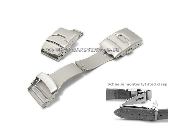

Ik zie ook wel Lederen bandjes met vouwsluitingen… helemaal geen gaatjes, en ook geen Passantjes… vind ik ook mooi…
Die dingen dus… Kunnen jullie daar wat mee?..

@Arie Kabaalstra: Zie mijn Seiko SKX009 topic over een sluiting zonder passantjes en gaatjes.
De sluiting die je hier laat zien heeft wel gaten en passantjes nodig trouwens.
Er zijn weinig sluitingen die dat niet hebben. Ook de mooie Omega vouwsluiting heeft wel minstens 1 gaatje nodig maar geen passantjes omdat het deel met de gaatjes onder de sluiting zit.
Zie foto:
Hier nog een sluiting zonder gaten en passantjes maar met beperkte verstelmogelijkheden.
Om antwoord te geven op je vraag: Ja, daar kan ik wel wat mee. Ik hou zelf ook van dit soort dingen.

Ik heb inderdaad laatst ook zo een sluiting gebruikt omdat die op mijnvriendins horloge zat.
Doordat er geen verstelmogelijkheden waren heb ik één deel tot twee keer toe moeten maken. De eeerste keer was het wat te spannend…
Sluitingen als dit
Zijn er ookte vinden om met twee delen. Te werken zoals Ko hierboven laat zien.
Daar zijn dikwijls wat meer verstelmogelijkheden bij. (Zoals bij een metalen band…)
