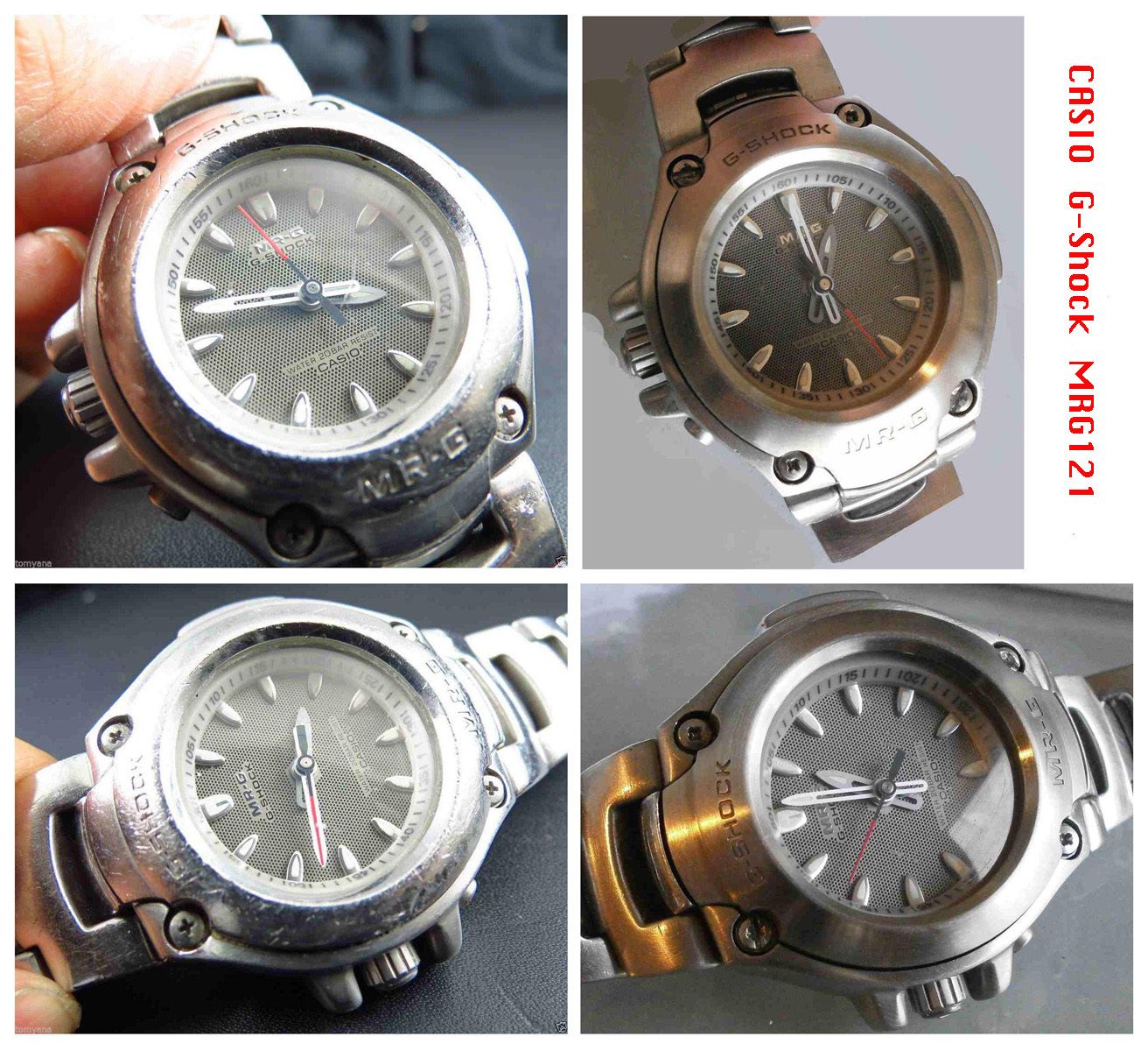

Ik kan maar 1 ding zeggen: Wow. Ikzelf heb ooit een Casio G-Shock MRG opgeknapt, die ik vol deuken en butsen binnenkreeg. Jouw project gaat even een paar stapjes verder!
