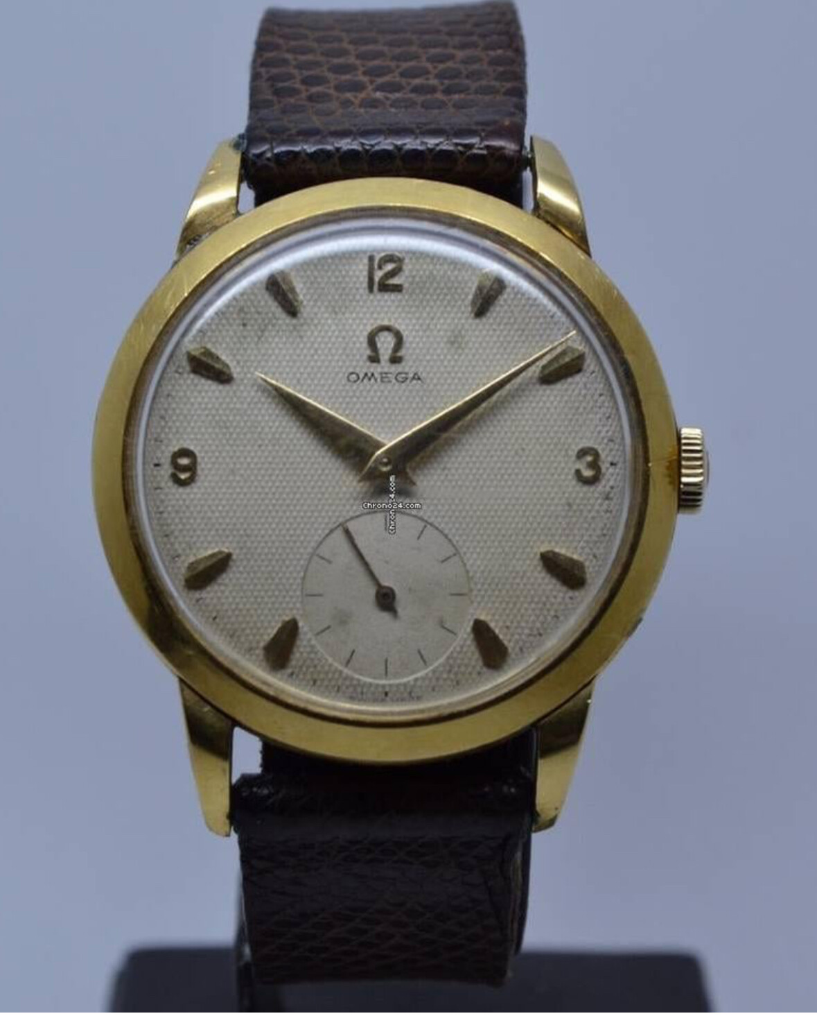

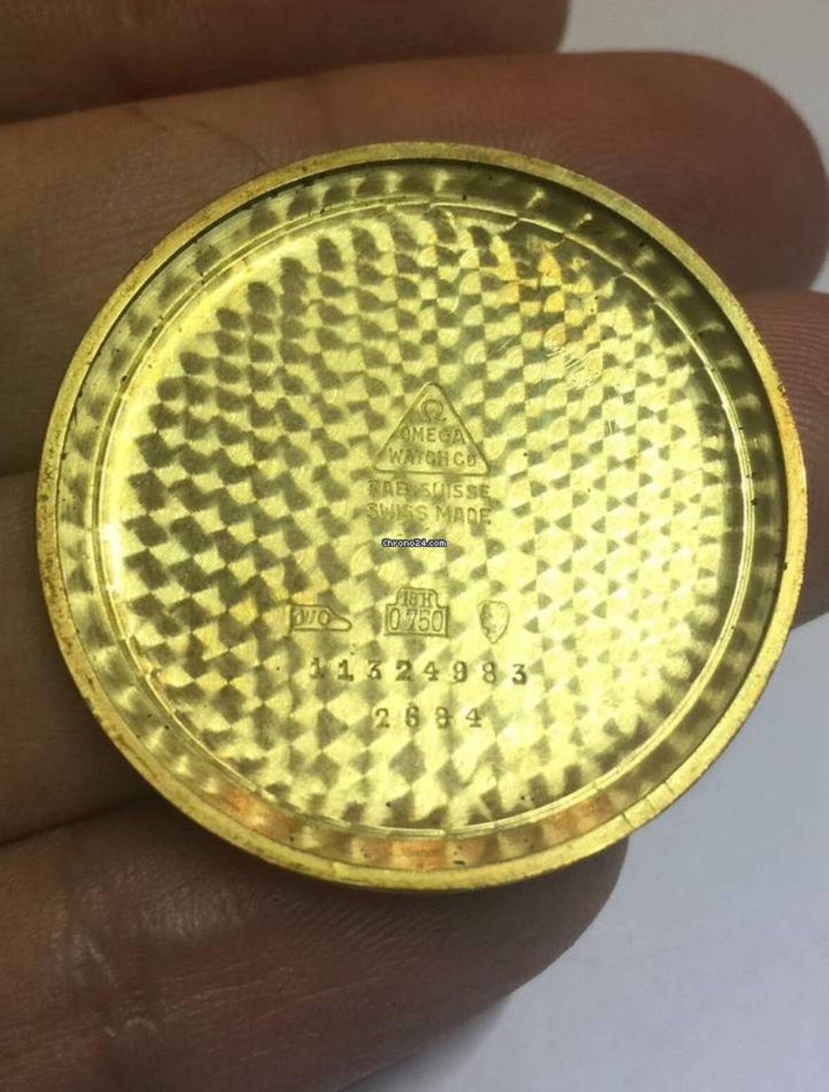

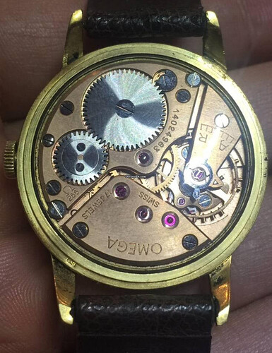

Wat denkt het HF orakel van deze 2684 honeycomb? Probeer me te verdiepen (nog niet genoeg kennis om aan te schaffen) en vroeg me af wat jullie van deze denken?
Patina lijkt ok (niet te schoon)
Kast is oud maar niet teveel gepolijst
Uurwerk kan wat liefde gebruiken
Kan niet inschatten of het frankenwatch is.
https://chrono24.app/omega/tresor-18k-gold-vintage-2684-jumbo-36mm-manual-cal266--id7121669.htm?SETLANG=en_NL&SETCURR=EUR
Wat is uw oordeel?
Kast zal wel kloppen

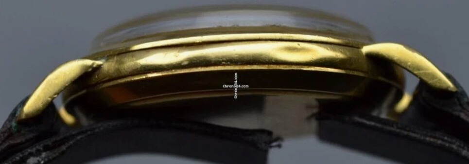

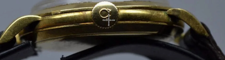

Volgens mij staan de kastpoten niet meer recht. Dat is riskant met terugbuigen.
De plaat vind ik niet aantrekkelijk meer vanwege de patina. Ik vind bij honeycomb dials het lastig beoordelen of het redials zijn of niet. Ik zie niet 1-2-3 tekenen waarvan ik denk dat klopt niet, maar goed, een omega expert of 2684 kenner kan je meer vertellen.
Service kost je nog flink extra.
Denk gevalletje goedkoop duurkoop.
Ik vrees dat ik verliefd aan het worden ben op honeycombs. Dat gaat nog lastig worden qua redials….
Koop de beste (vaak de duurste) die je kunt betalen.
Kijk eens naar de zijkanten van die kast.
Ja das niet zo fraai. Dikke deuk en de bezel zit er niet goed op. Verbogen wellicht.
Het is lastig te zien of de kastpootjes al eens gerepareerd zijn. Soms zijn deze erg verbogen. Deuken in gouden vintage kasten komen vaker voor. Maar de algehele conditie van dit horloge vind ik niet zo goed waardoor ik deze niet zou aanschaffen. Het model is wel prachtig maar ik zou verder kijken+ buy the seller
Luister naar Ruud daar krijg je geen spijt van.

Geen Frankenwatch. Misschien opnieuw gerepareerd maar voor zover ik kan inschatten wel een echte.
