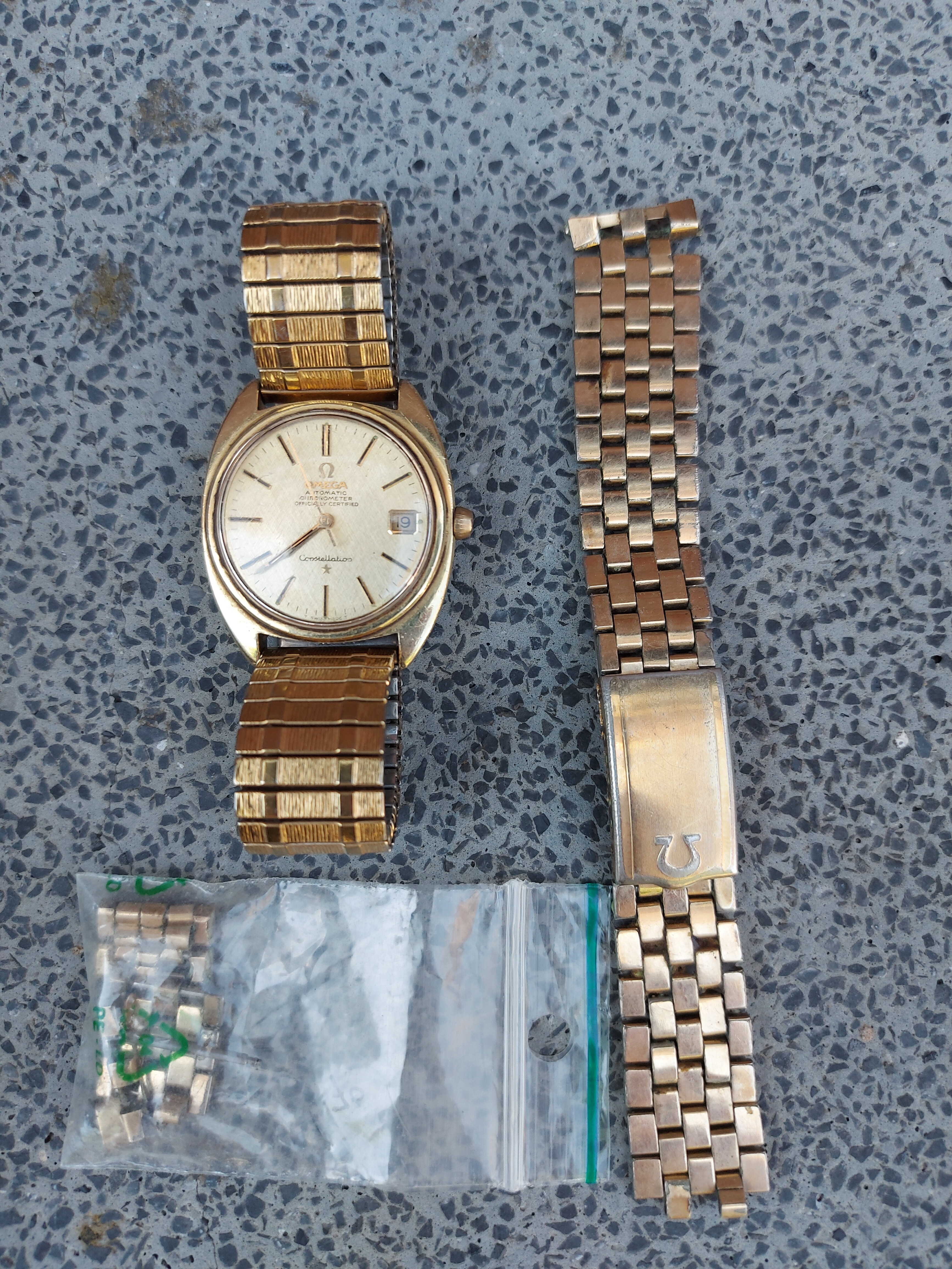

Ik heb een band 1040 om mijn omega constellation zitten, welke in zeer slechte staat is. Nu kan ik een 1383 kopen in een betere staat, maar gaat deze passen?
De verkoper meet 16mm in het midden en de restaurateur zegt dat ik 19mm het mooist op het horloge krijg.

Dat ligt aan welke Constellation je hebt en welke endlinks je gebruikt!
Dit is de 1040 met originele endlinks.

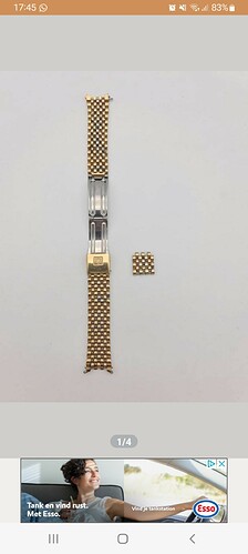

Bij de 1383 zitten ook endlinks als dat helpt?
Dit is degene die ik kan kopen. Nog steeds niet in topstaat, maar deze zit in elk geval niet vol met 2 componenten lijm…
Zo uit mijn hoofd is een C-Shape Constellation 19mm, zoals je horlogemaker aangeeft. Bij je 1040 brick bracelet zitten waarschijnlijk 518 endlinks, dat is standaard en staat er ook op. Een 1383 band heb ik zelf nog nooit aan een C-Shape gezien, ik denk dat die 18mm is en voor een ronde Seamaster bedoeld is.
