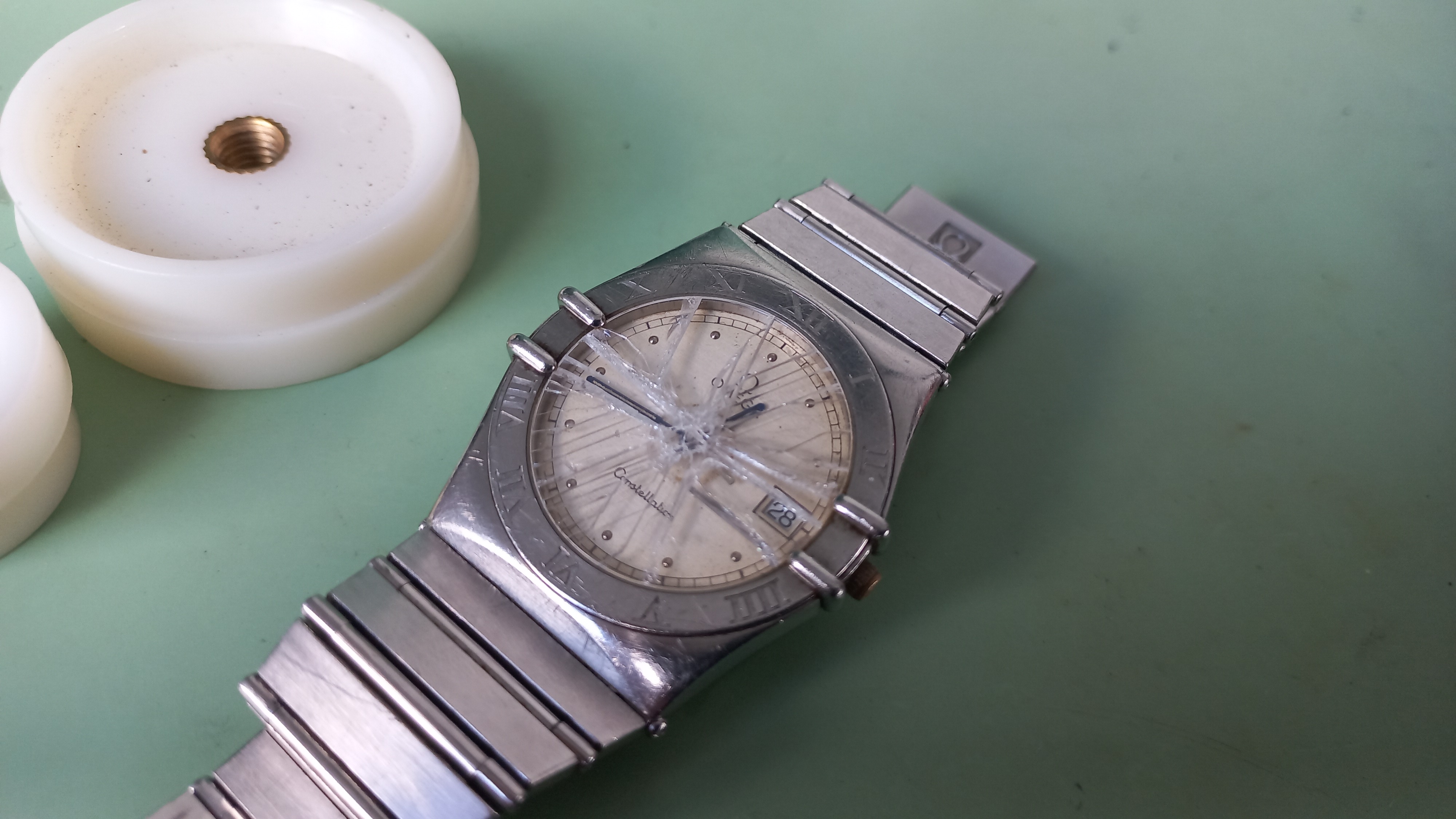

En toen kreeg ik hem weer terug een paar weken geleden; “ik heb hem in de badkamer laten vallen en ze doet het niet meer. Ook kan ik de kroon met stift er gewoon uittrekken.”
Dus wederom aan de sleutel. Intussen was het chroom dat op de cheap-ass kroon zat ook eraf, geen geen gezicht.

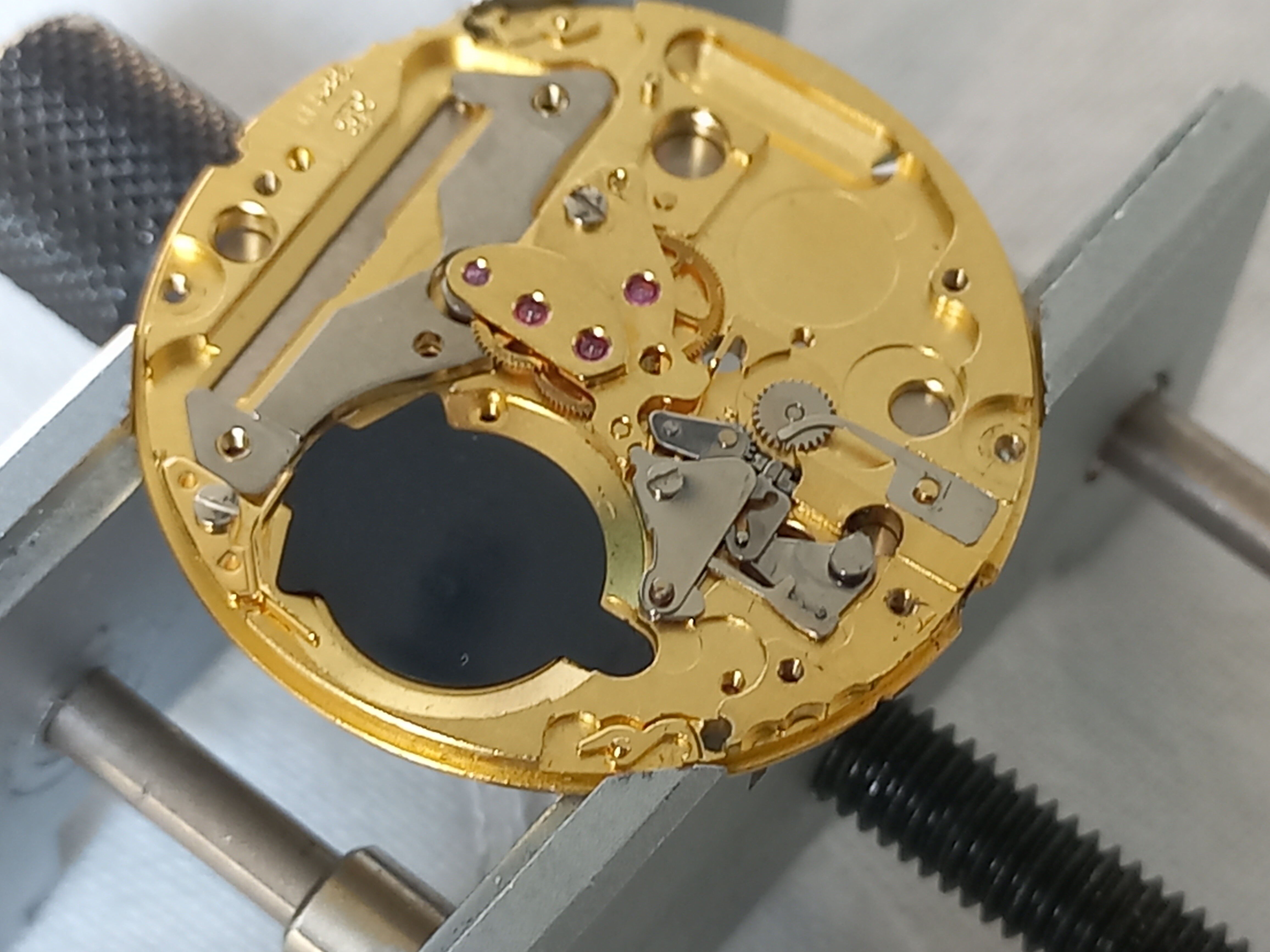

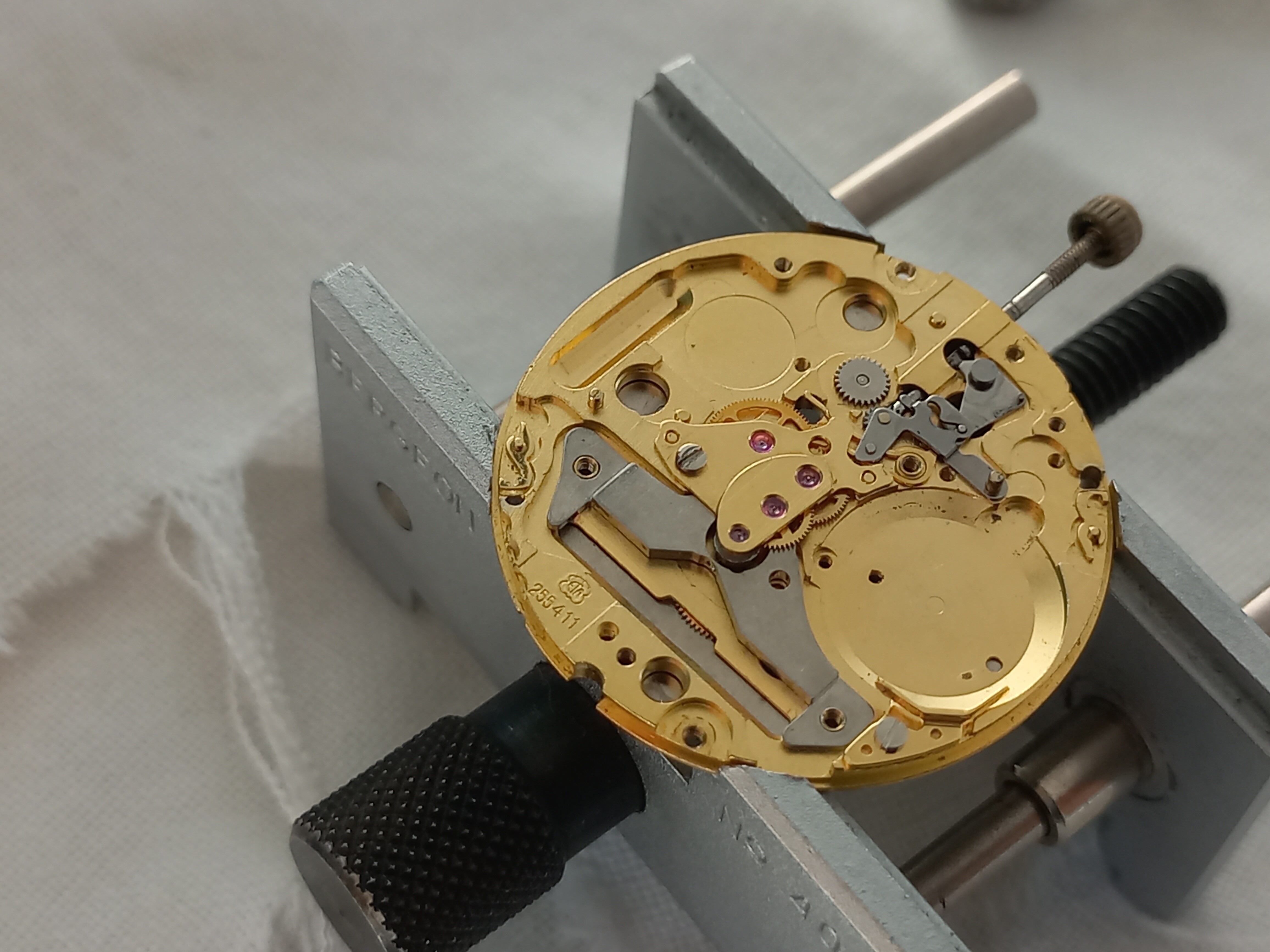

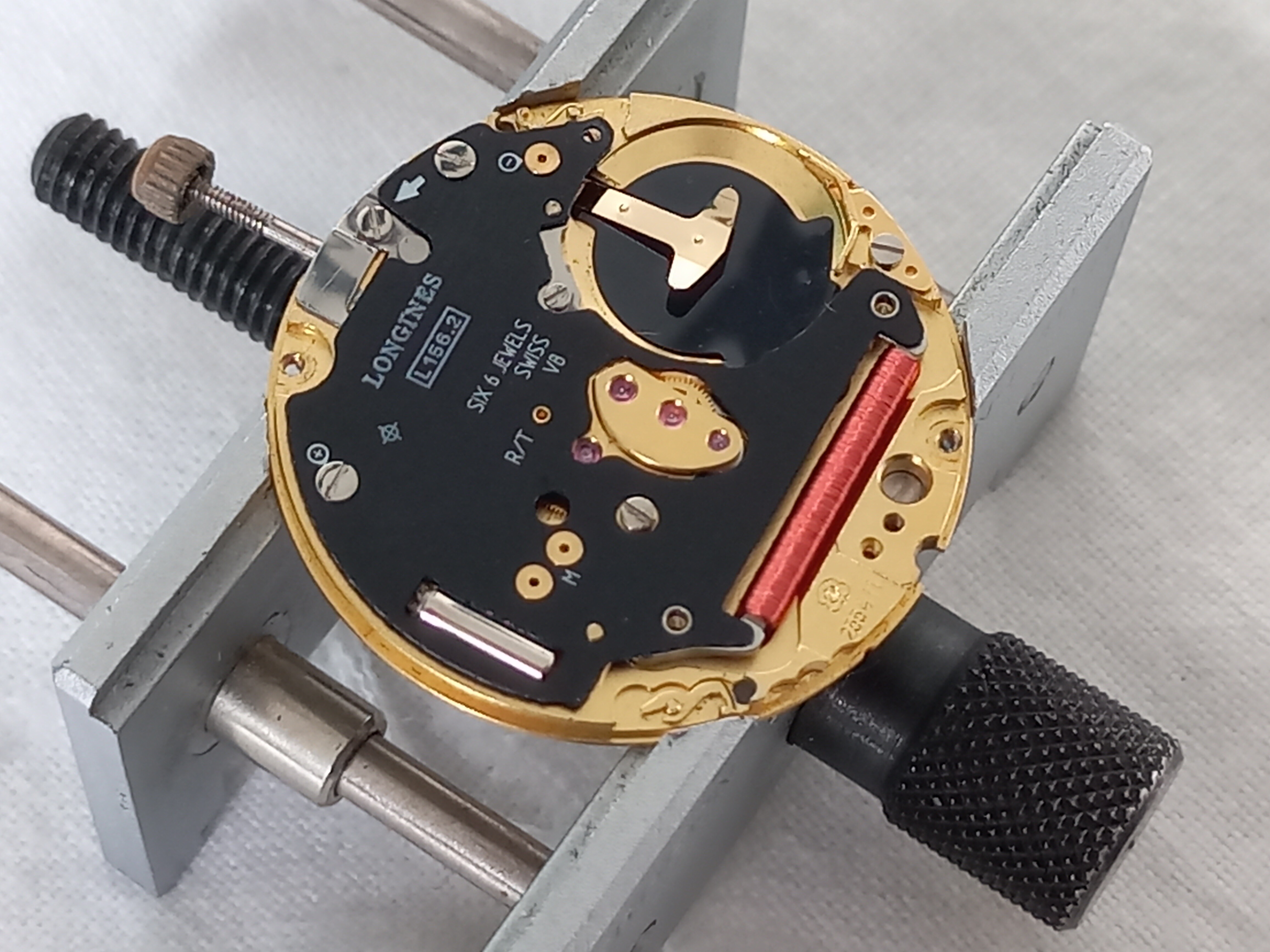

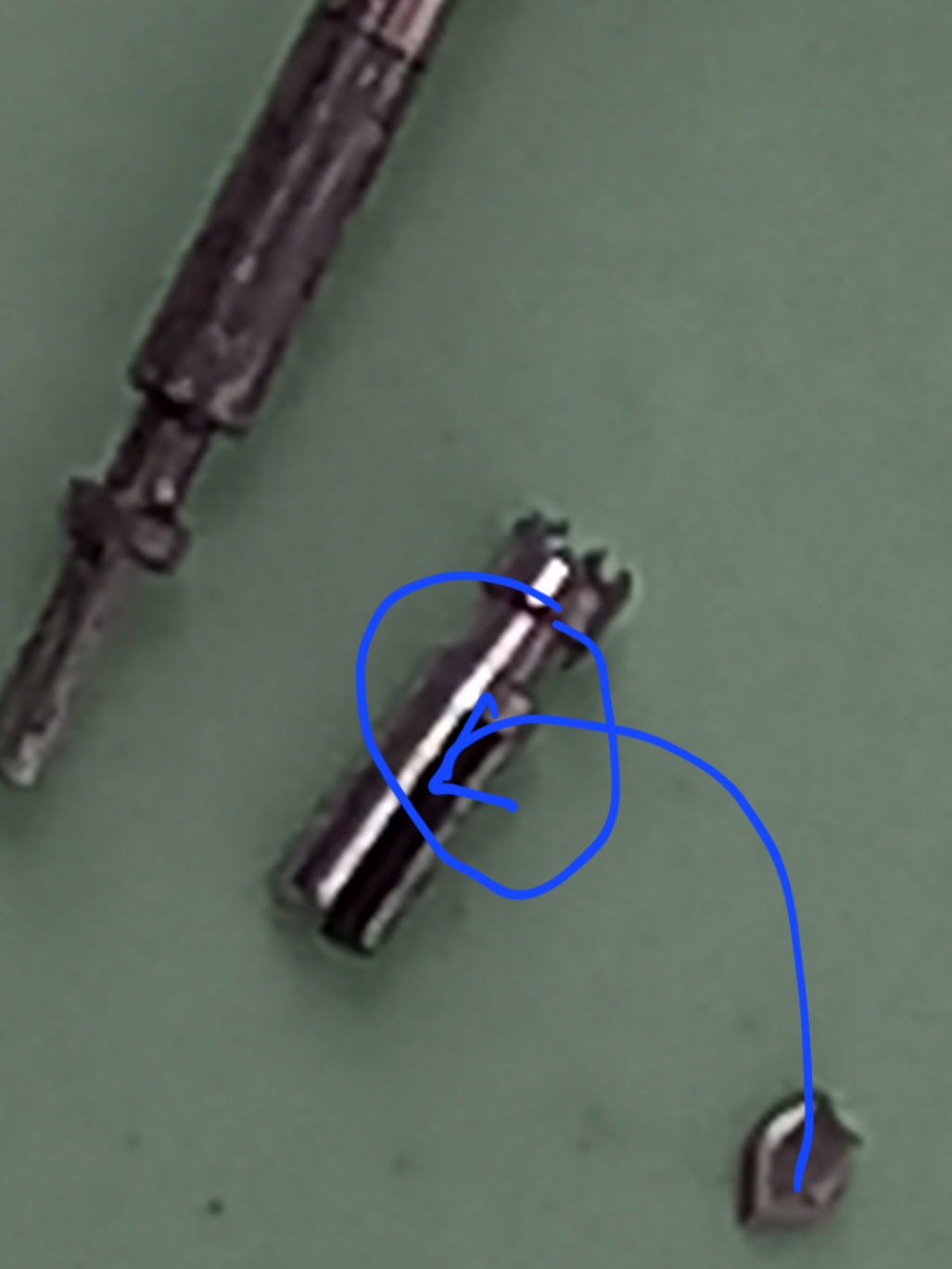

Bij openen zien we een ETA 255.411 waarbij bij een eerdere beurt een onderdeel is vervangen door een longines L 156.2 plaat. Het gepruts van de vorige gaat dus verder dan alleen de buitenkant. Dit werkt, dus ik laat het maar zitten.

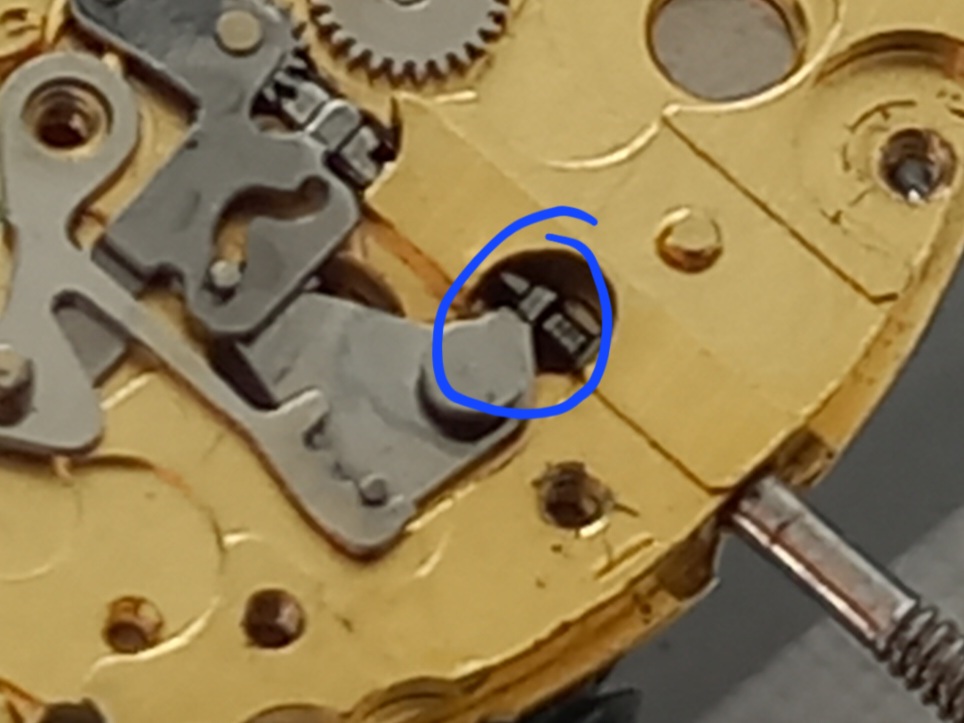

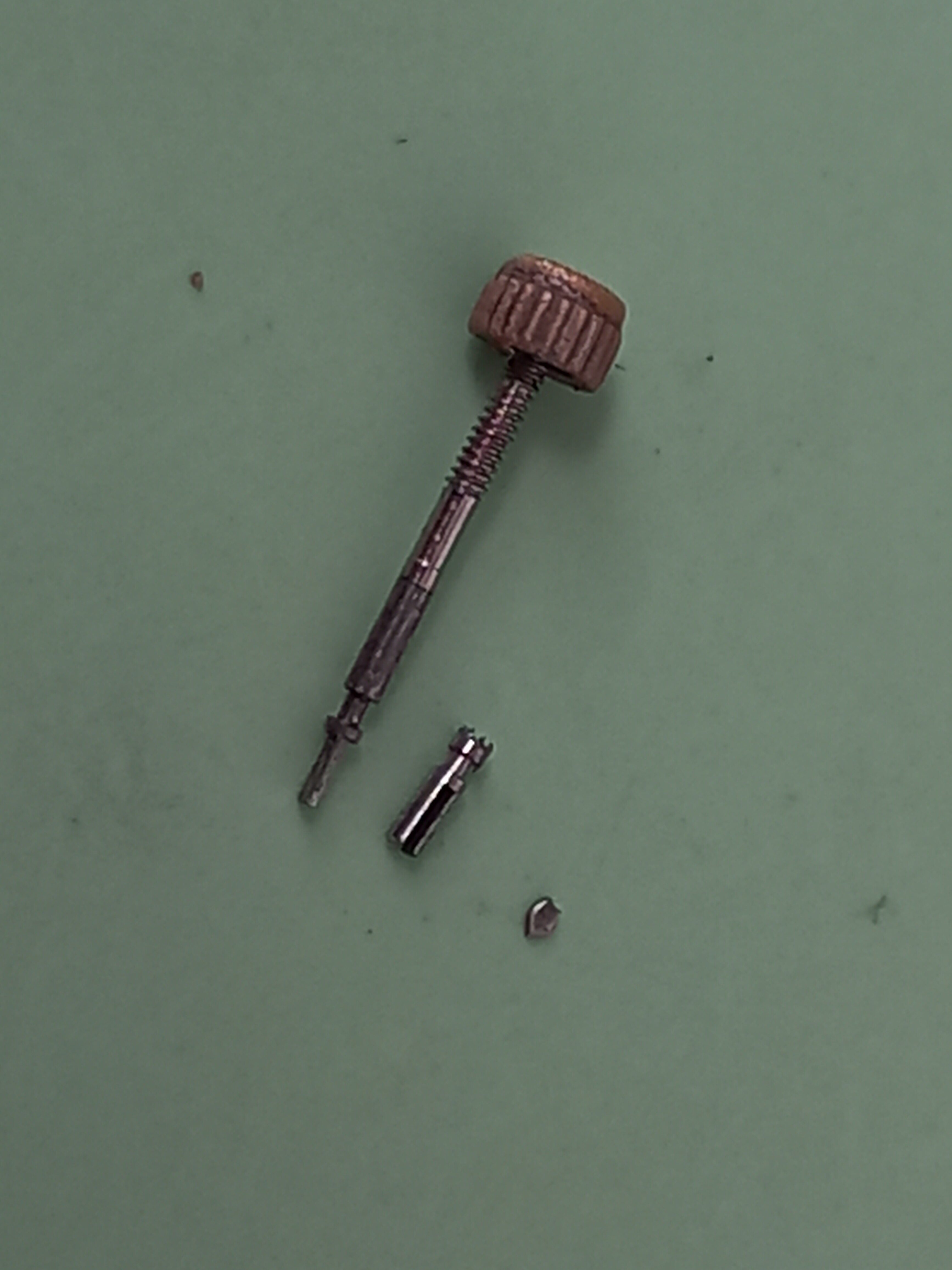

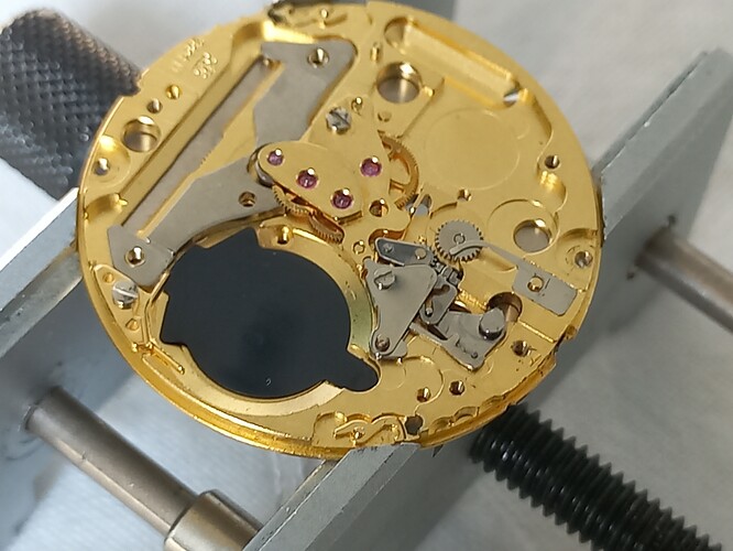

Ik doe de aanname dat het horloge ook daadwerkelijk op de kroon is gevallen aangezien bij openen en weghalen van het elektronica deel, goed te zien is dat de tirette het palletje mist dat in de stift valt, die is dus afgebroken.
De baai is diep, donker, eng en vol met tirettes voor dit ETA uurwerk, met name op Cyprus, erg bijzonder.

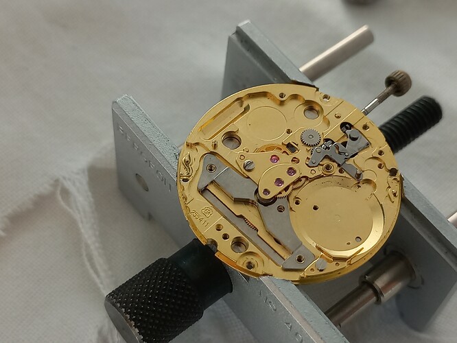

Dus koopknop, wachten, wachten, wachten, post, open maken en yes, dat is de goede.
Oude tirette eruit nieuwe erin, hele verzet werk erop. Al sleutelend kom je erachter dat deze een stopsysteem heeft die de secondewijzer stilzet bij wijzerverzetten.
Dat deed het eerst ook niet meer. Zucht, nu weer wel, stift erin en…past niet. Ik krijg de stift er niet helemaal in.
Past niet? Dit is werkelijk de eerste keer dat Climholland een staafje vindt dat er niet in wil, ongehoord.
Na wel 6 keer de hele boel uit en in elkaar kwam ik erachter dat je een horloge niet moet repareren gebasseerd op aannames.
Ik had de aanname gedaan dat het afgebroken stukje van de tirette, eruit was gevallen met de andere troep toen ik de achterkant van de kast opende, maar nee.
De kleine teringlijer had zich verstopt in het wijzerverzetwiel waardoor de stift er niet helemaal in wilde.

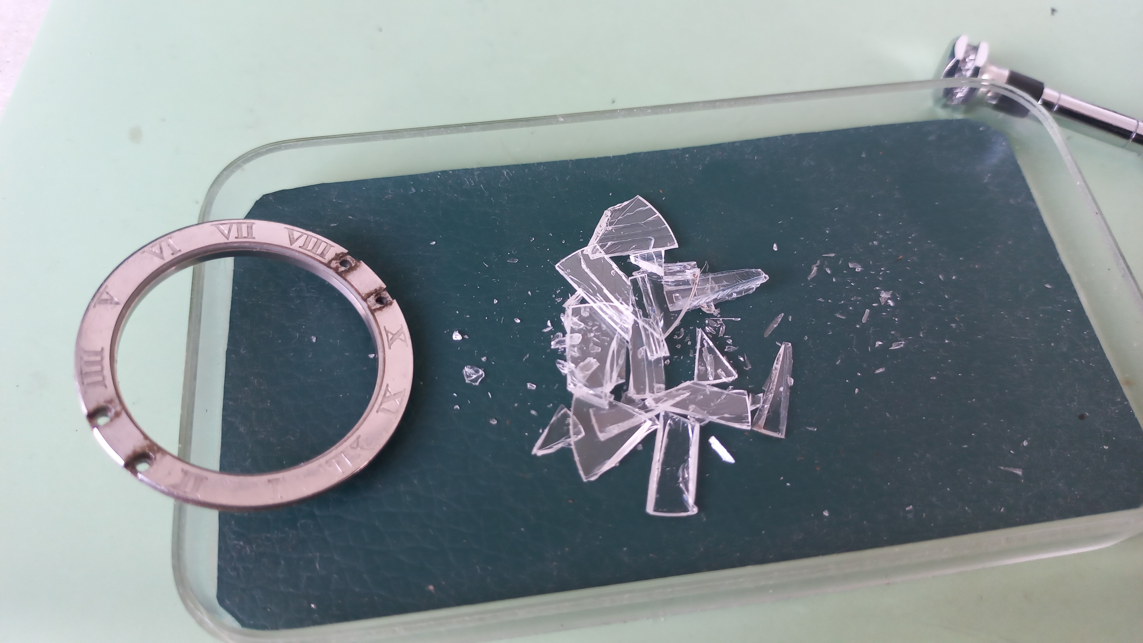

Nadat ik dat gevonden had even testen of alles het doet en de kast dichtpersen. Misschien dat het saffierglas al een kleine barst had door de val, maar ik wijt het maar aan mijn onkunde want:
@%^#^_^#&@,^%@&#^#*@&&<@&#&
Ik zag ook dat de val 100% op de kroon moet zijn geweest, aangezien ook de stift krom was.
Dus, nieuw glas, nieuwe stift, nieuwe kroon en tadaaah.

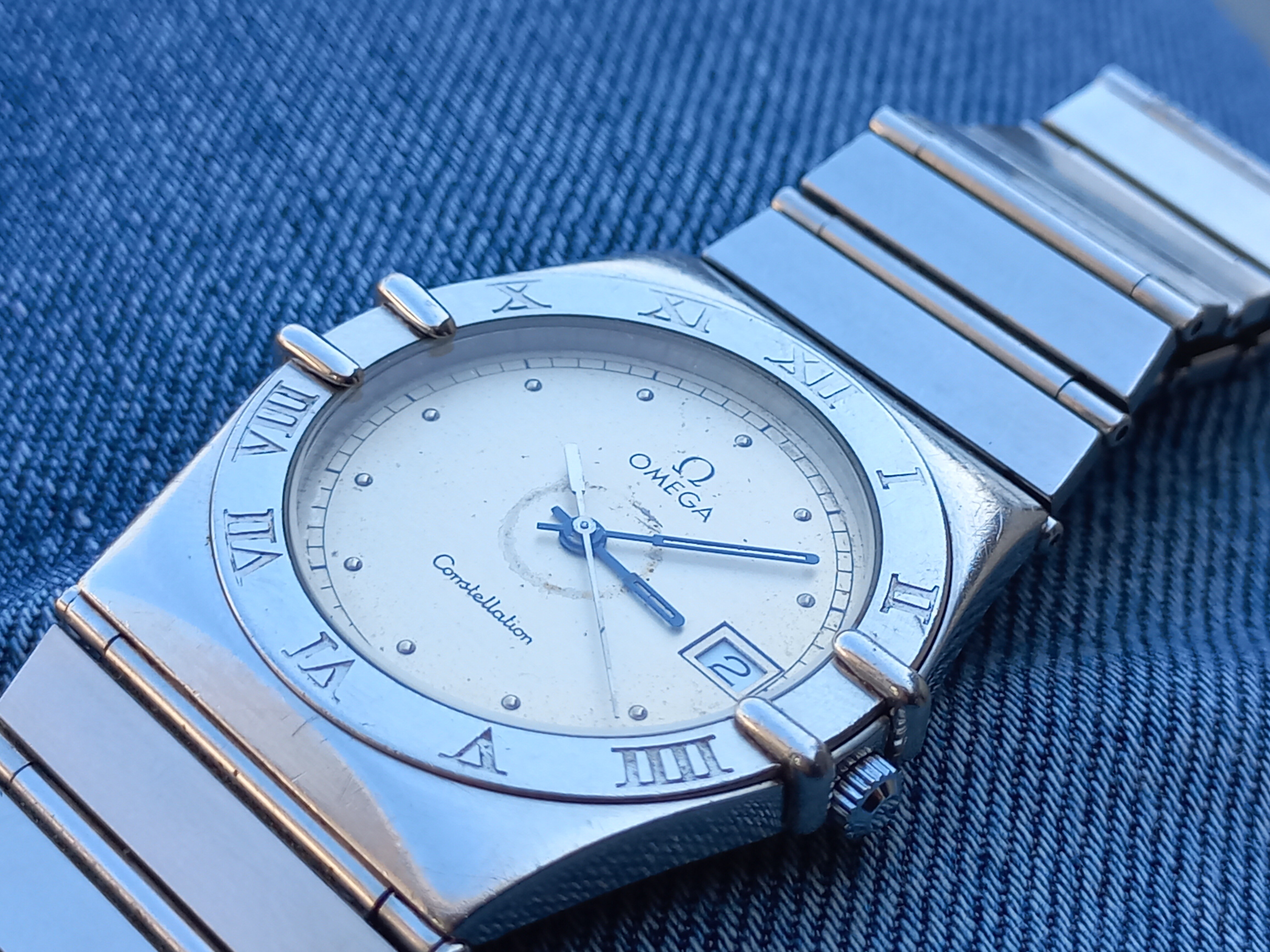

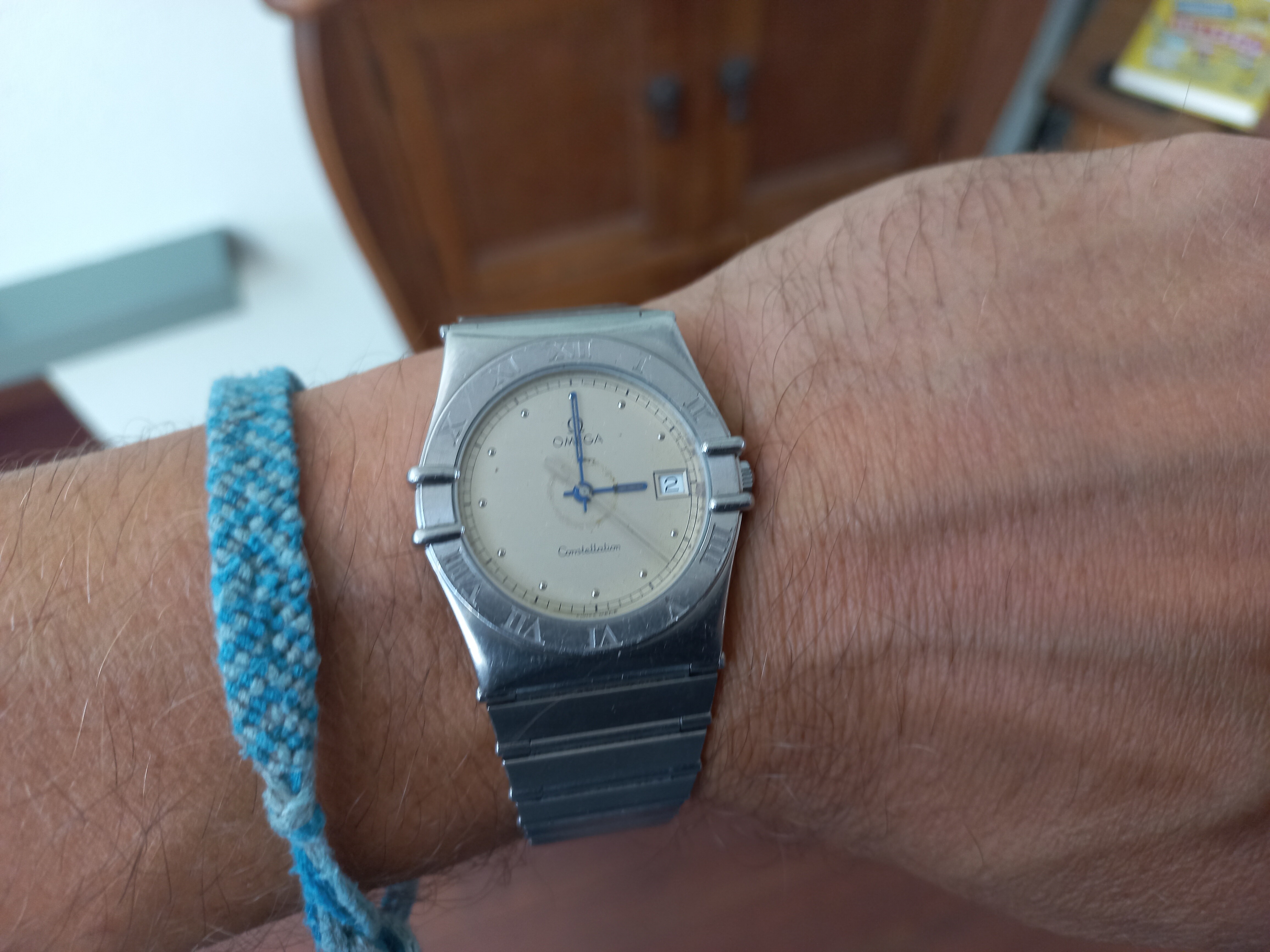

Mijn schoonvader krijgt morgen op zijn verjaardag zijn horloge terug.

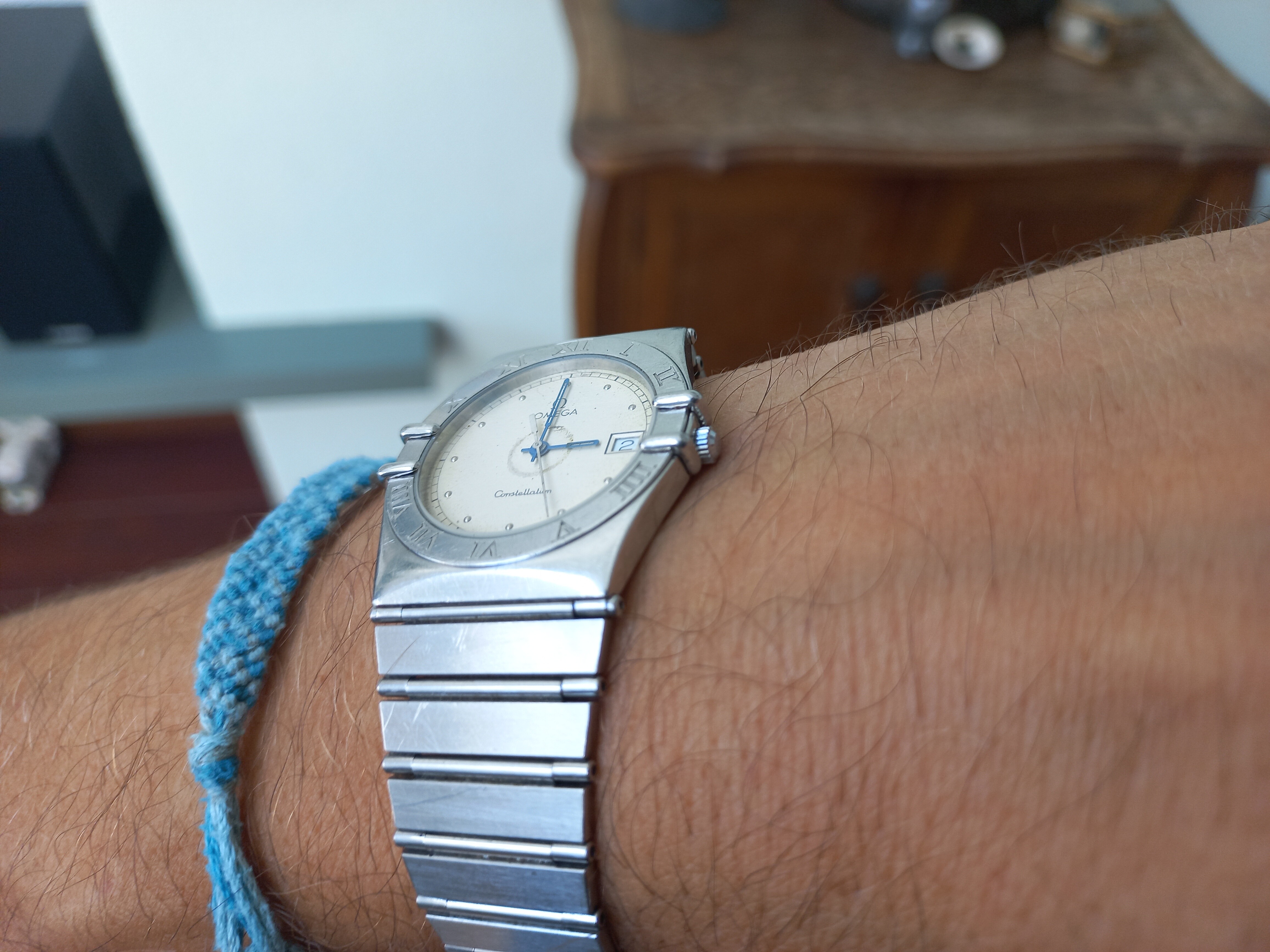

Wat betreft dat blauwe armbandje, als je dochter op vakantie een armbandje voor je maakt, dan draag ik die.
En die wijzerplaat, tsja, voor hem is het een verhaal, het zijn herinneringen aan zijn overleden vrouw.
Daarmee is de cirkel rond en het horloge des te waardevoller dus dat lagen we zo.
Alleen die omegakroon die moet ik ooit nog eens vinden.
