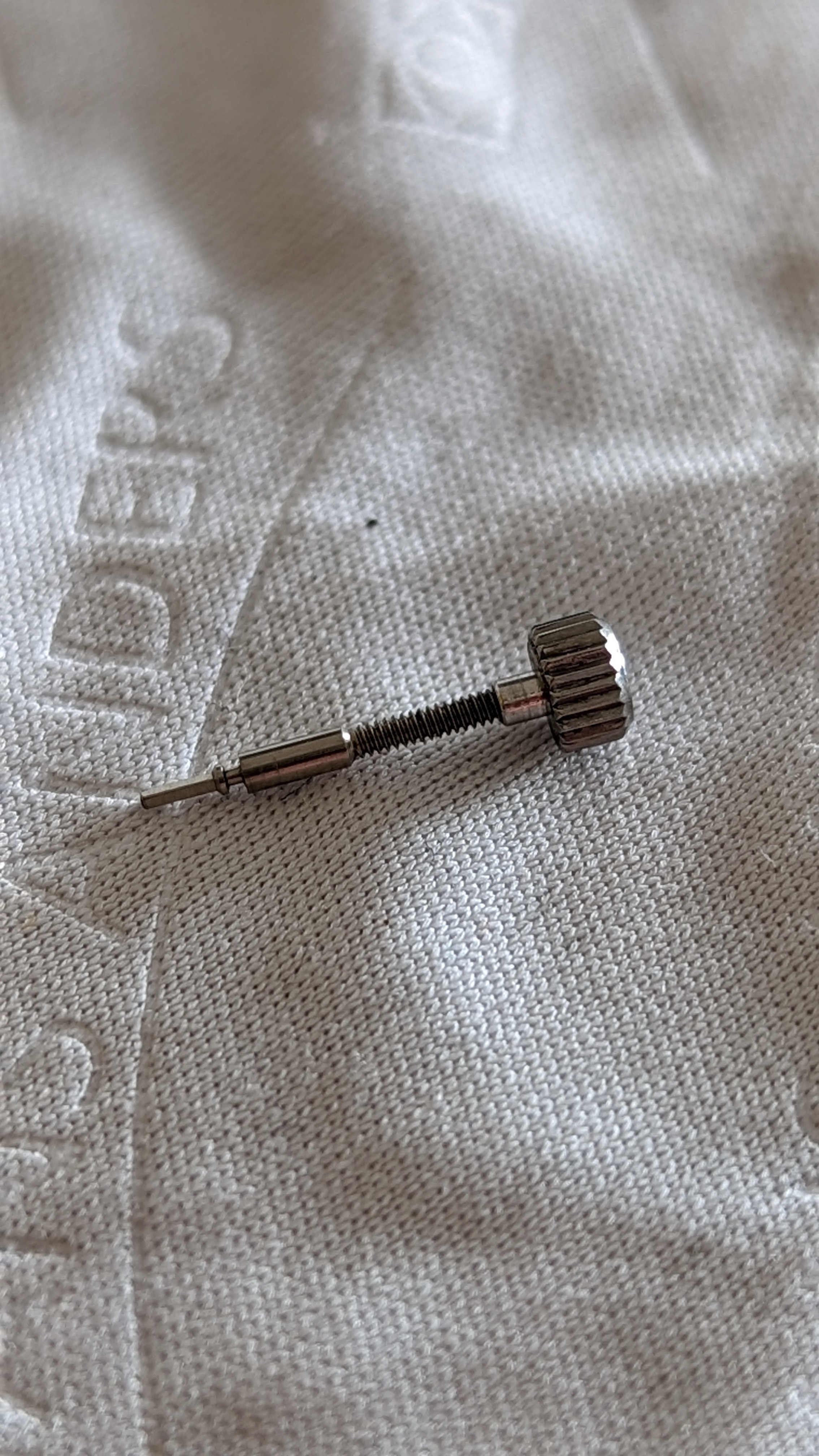

Is dat je stift en kroon?
Dan is je niet afgebroken iig.
Ja kan hem er voorzichtig terug in plaatsen.

Je mist nog een klein stukje op de stem.:neutral_face:

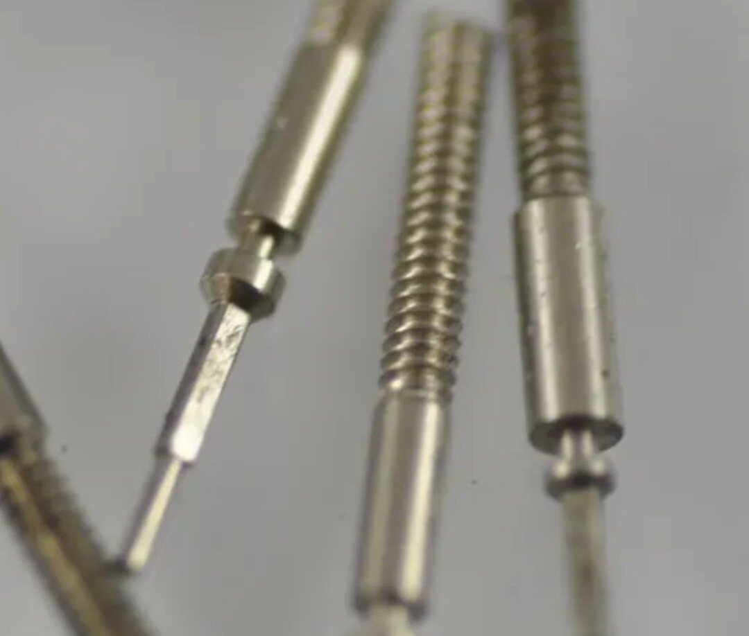

Hoort er zo uit te zien

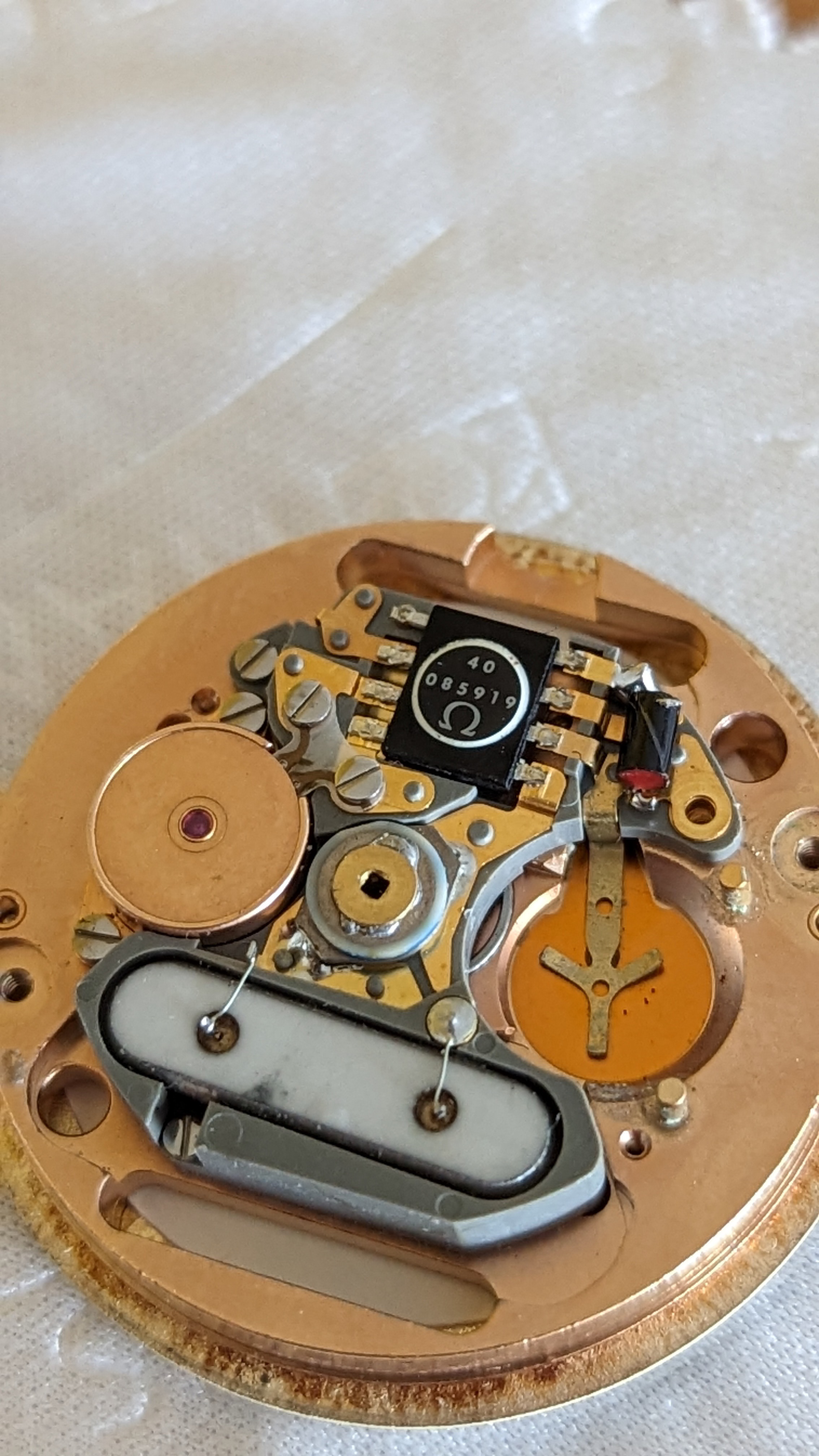

Doe je voorzichtig met de nieuwe stem? Grote kans dat het laatste stukje nog in het uurwerk zit. Moet je wel het keyless work uit elkaar halen (en misschien gelijk even smeren).

Yep idd ik zie het ik was te voorbarig mijn excuses.
Puntje van de stift is afgebroken, uurwerk zal gedeeltelijk uit elkaar moeten om dit eruit te kunnen halen dan pas kun je een nieuwe stift plaatsen, niet echt iets om zelf te doen als je er geen verstand van hebt.
