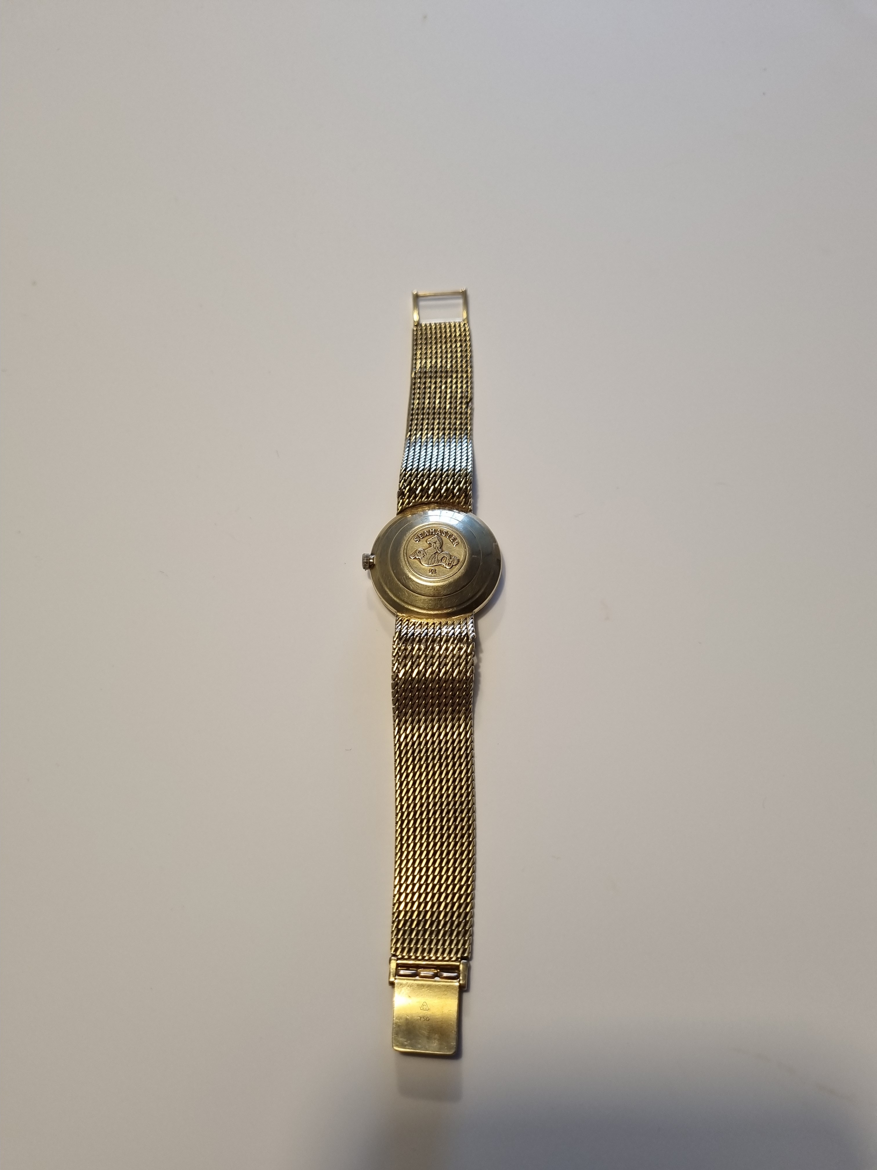

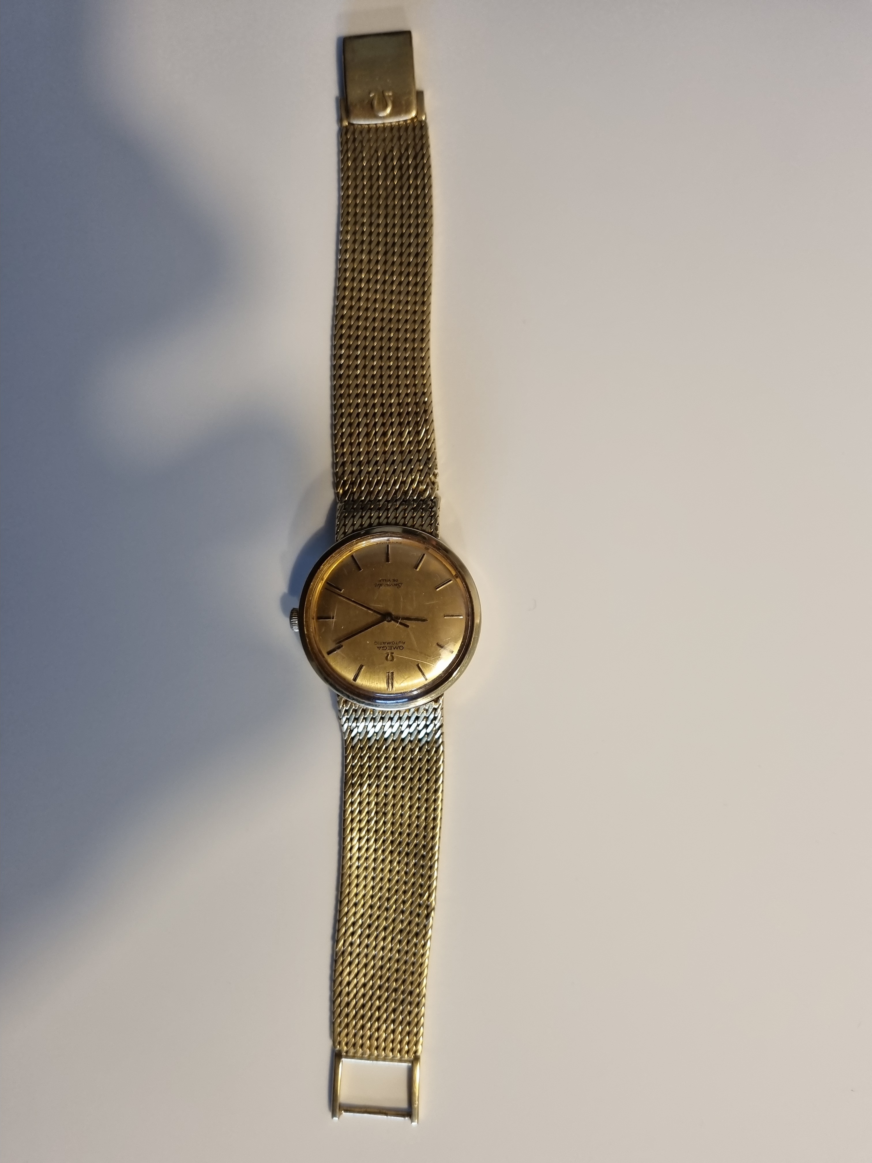

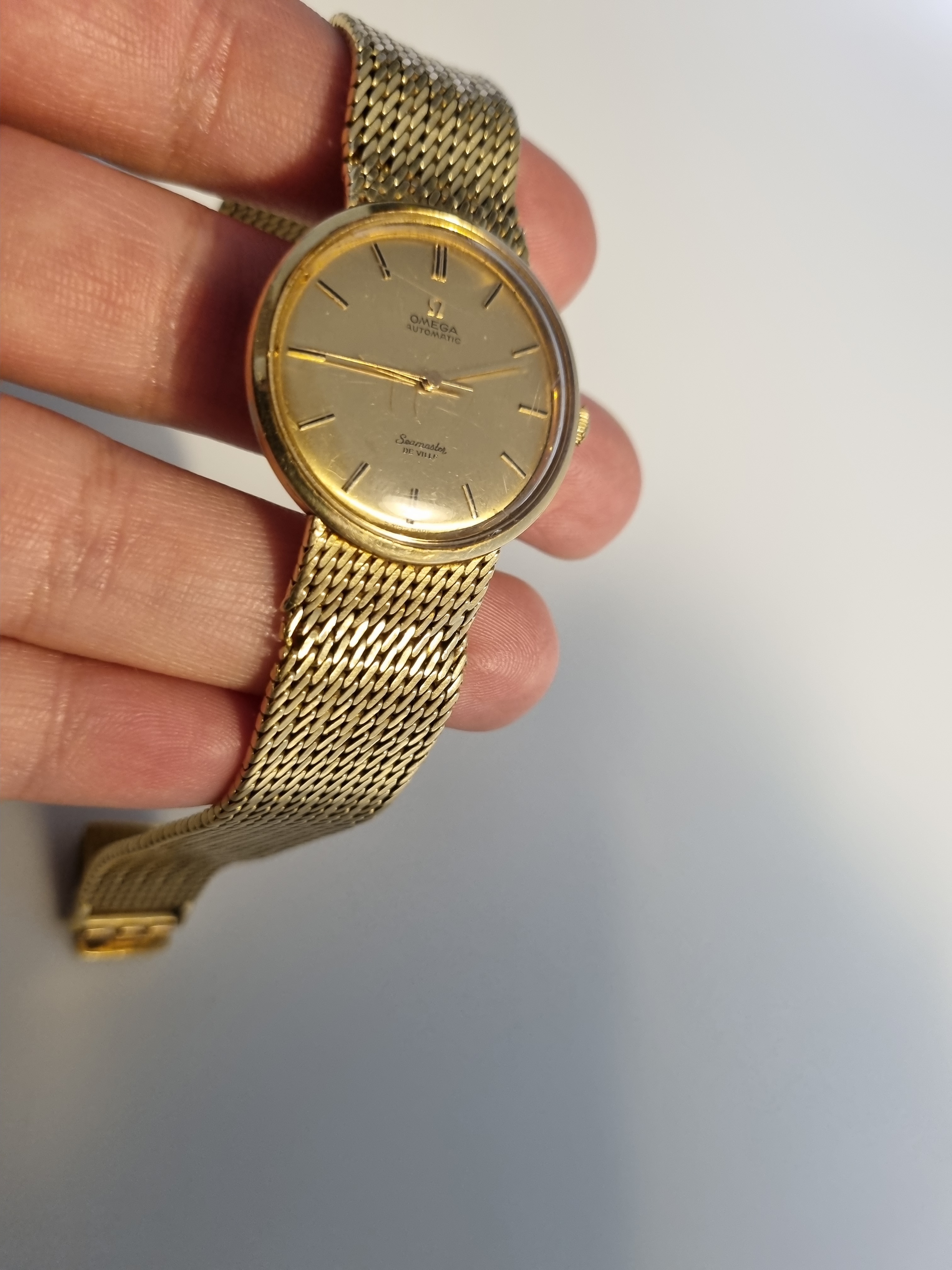

Via een familielid komt er een Omega Seamaster Deville mijn kant uit.
Ik heb momenteel nog maar 1 foto die ik hieronder toevoeg.
Ik ga er voorlopig vanuit dat hij origineel is. De vraag is nu wat ik er mee ga doen, hij lijkt me goed gebruikt.
Is deze, buiten een onderhoud, terug in een betere staat te brengen? Ik ben niet op de hoogte of dat deze kast volledig goud is, of dat het eerder een laag is.

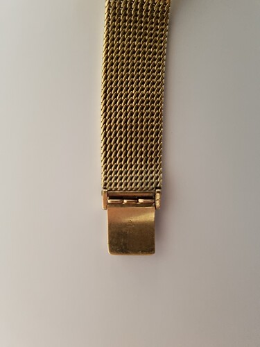

Verder zie ik op basis van de enige foto dat de band ook wat goede zorgen kan gebruiken. Is dit mogelijk gezien de constructie van de band?
Wanneer ik het horloge in het bezit heb ga ik langs een persoon/bedrijf die me kan zeggen of hij echt/origineel is en wat er aan kan gedaan worden en wat de prijs zou zijn.
Ik ben afkomstig van België, zijn er mensen die aanraders hebben inzake horlogemakers? Ik ben vertrouwd met de hf horlogemakerskaart, maar dit lijkt me zeer specifiek.
Iemand aanrader inzake horlogemakers in de provincie Antwerpen? Eventueel bij omega zelf gaan? Enig idee van de prijs een volledig onderhoud?
Ik kwam in mijn zoektocht volgend bedrijf tegen: https://www.ateliermeeus.be/
Ze hebben volgens hun website ervaring in restauratie en zijn een Omega service center. Iemand ervaring met deze?
Alvast bedankt

Belangrijk om te weten of deze echt is en wat je emotionele waarde erbij is. Op basis ven deze foto is het lastig bepalen of het echt is. In eerste instantie ziet er ok uit.
Horloge laten servicen, band verkopen voor goudwaarde. Nieuwe band er op en klaar.

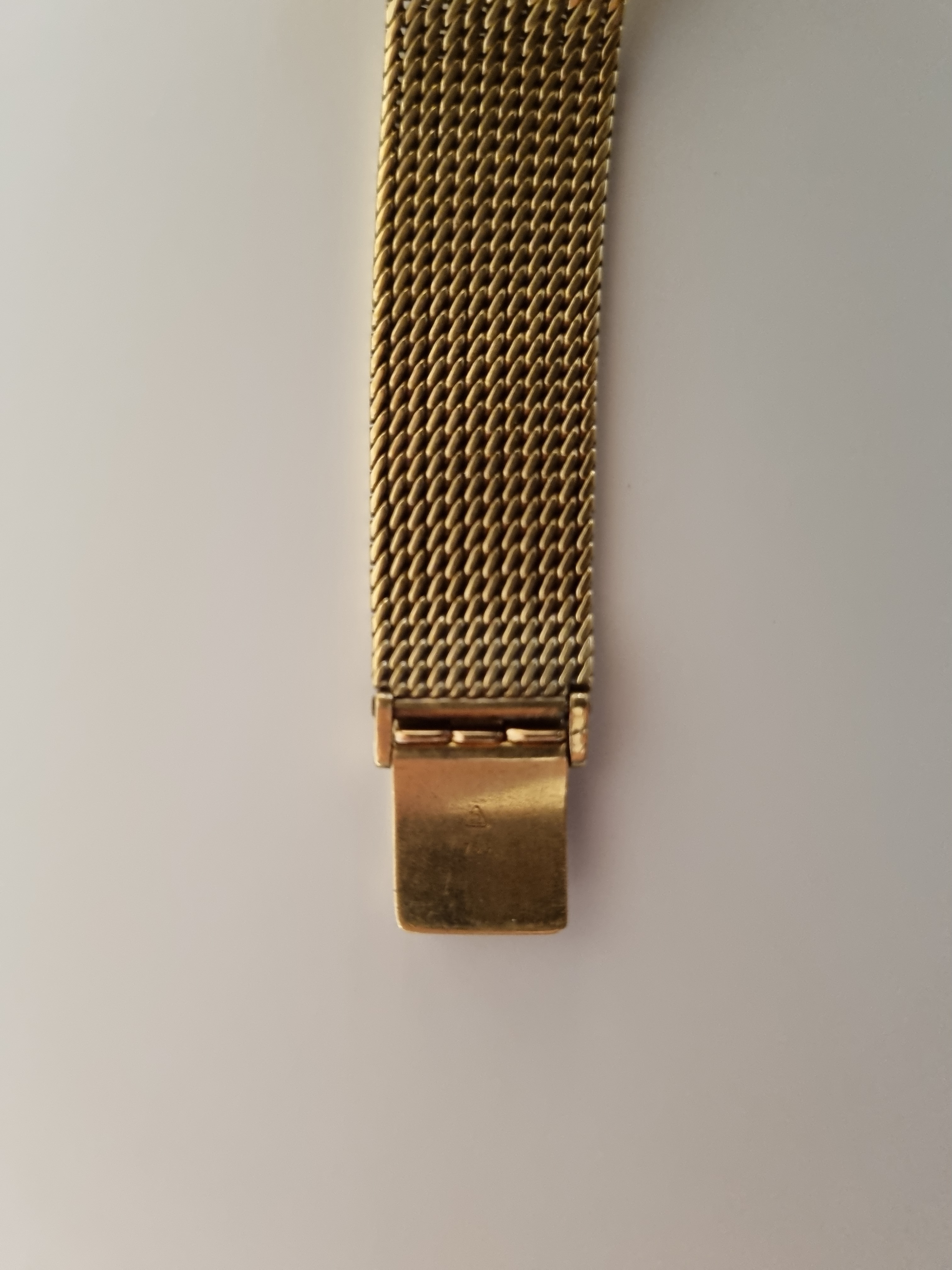

Geintegreerde band denk ik. Gaat lastig worden.
Hoi George, deze is zeker en vast origineel. Bekijk even de achterkant van de kast, indien deze goud(kleurig) is, is het horloge vermoedelijk massief goud. Zo niet, verguld.
Wat betreft een onderhoudsbeurt, laat dit niet doen bij Omega zelf doen, te duur. Andere vakmannen kunnen dit minstens even goed. In regio Antwerpen denk ik aan ‘EST’ in’t stad, dit zijt vakmannen voor een fractie van de prijs. Vermoedelijk 100-150 euro.
Als ie massief goud is moet er een merkteken in zitten, weet je meteen of het 14 of 18 karaat is.
Omega plaatst geen merktekens op de caseback, wel eens op één van de lugs. Meestal aan de binnenkant, maar dit model bevat vgm een monocoque kast die hij helaas niet zelf gaat kunnen openen.
Ga er maar vanuit dat dit origineel is. Ik heb zo’n model weleens in handen gehad. Uurwerk is volgens mij uit de 56x-serie van automatische uurwerkjes.
Service via een goede independent is prima. Zeker niet via Omega.
Ik zie het nu ook inderdaad. Hmmz dat is jammer want band heeft wel wat kapotte schakeltjes.

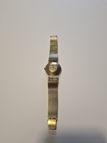

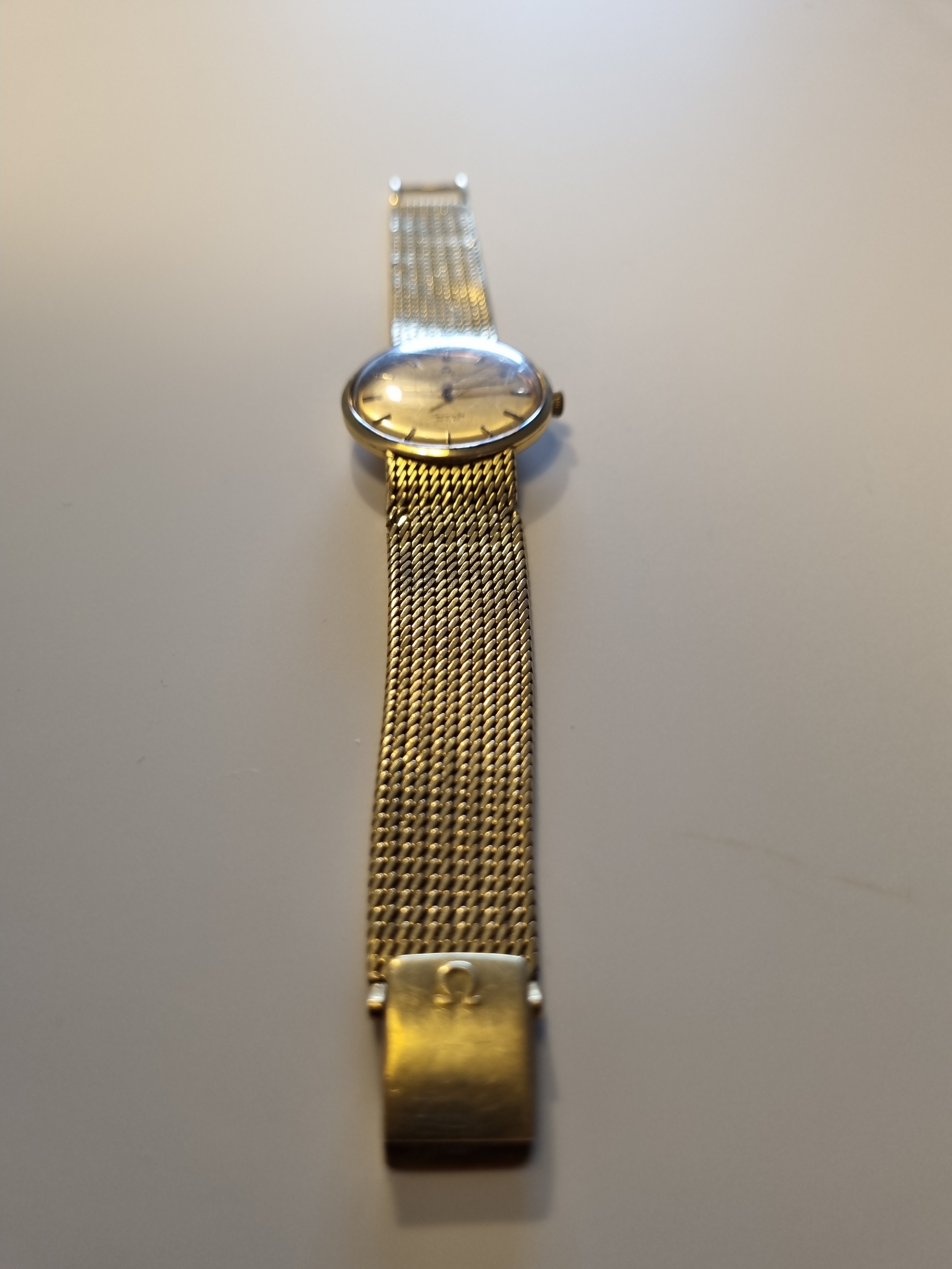

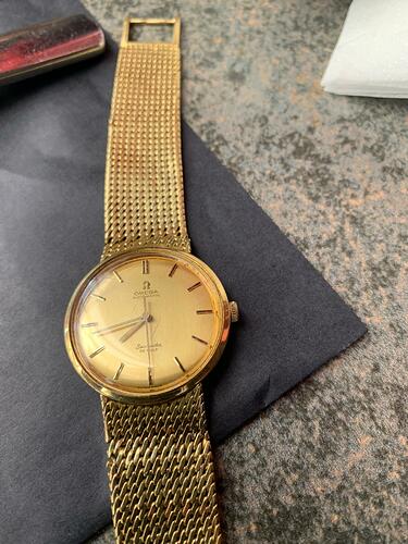

Ik heb ze in mijn bezit en wat foto’s kunnen maken. In ga een van de komende dagen langs de horlogemaker om te kijken wat er mogelijk is.
Blijkt volgens de horlogemaker volledig origineel te zijn. Benieuwd naar de offerte…
Ik denk dat het horloge na demonteren en reinigen van kast plus band in een ultrasoon en polijsten van het glaasje er al heel anders uitziet.
