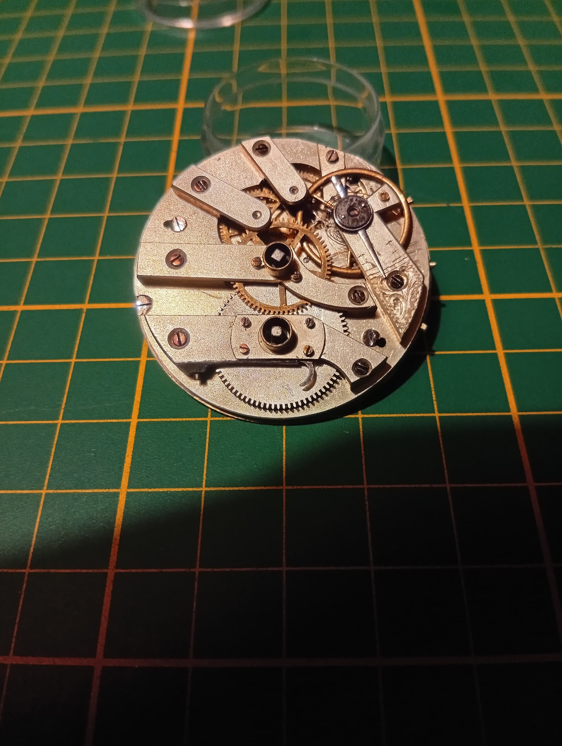

Ik gooi er ook eens eentje in, komt uit een “trench watch” of hoe je zo een ding ook wilt noemen, uurwerk zal 12 3/4 of 13’’’ zijn. Ik tel 10 steentjes.
Zeer markante tirette en veer, maar krijg hem in de Bestfit niet gevonden
Reden van de zoektocht, nouja dit dus :crazy_face:
Iemand enig idee? (Hoopt stiekem dat @chi_kwadraat deze gewoon herkent).
Ik zie deze post nu pas… en het caliber ook. Ik bedoel: ik herinner me niet dit caliber eerder te hebben gezien. Sorry, kan je niet helpen.
Wat je zegt: beide zijden zijn zeer markant.
Tirette komt me FHF-achtig over.
Hier een FHF uit een Tissot uit 1914:
Inderdaad! Dan ga ik daarop eens verder zoeken :+1:t2:

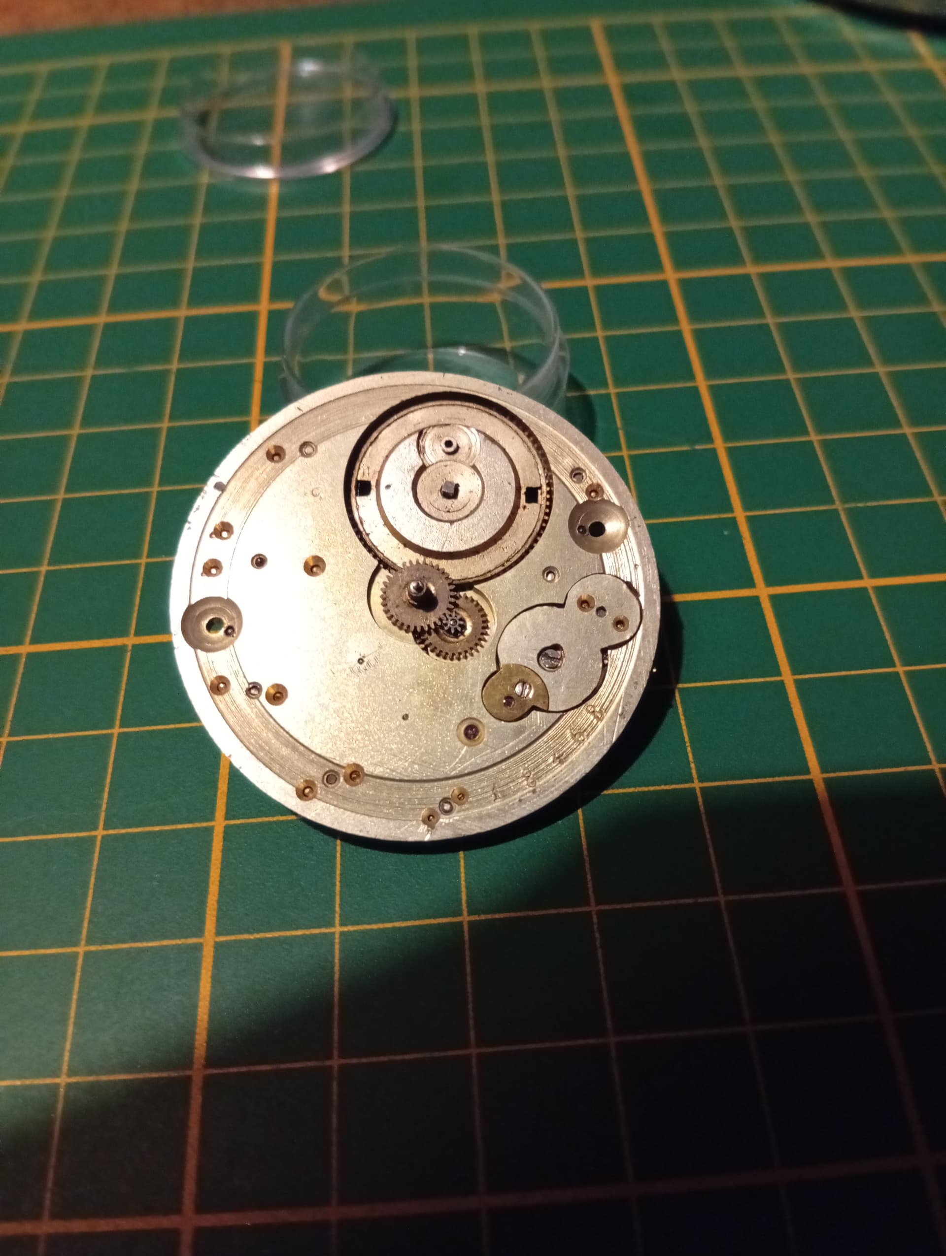

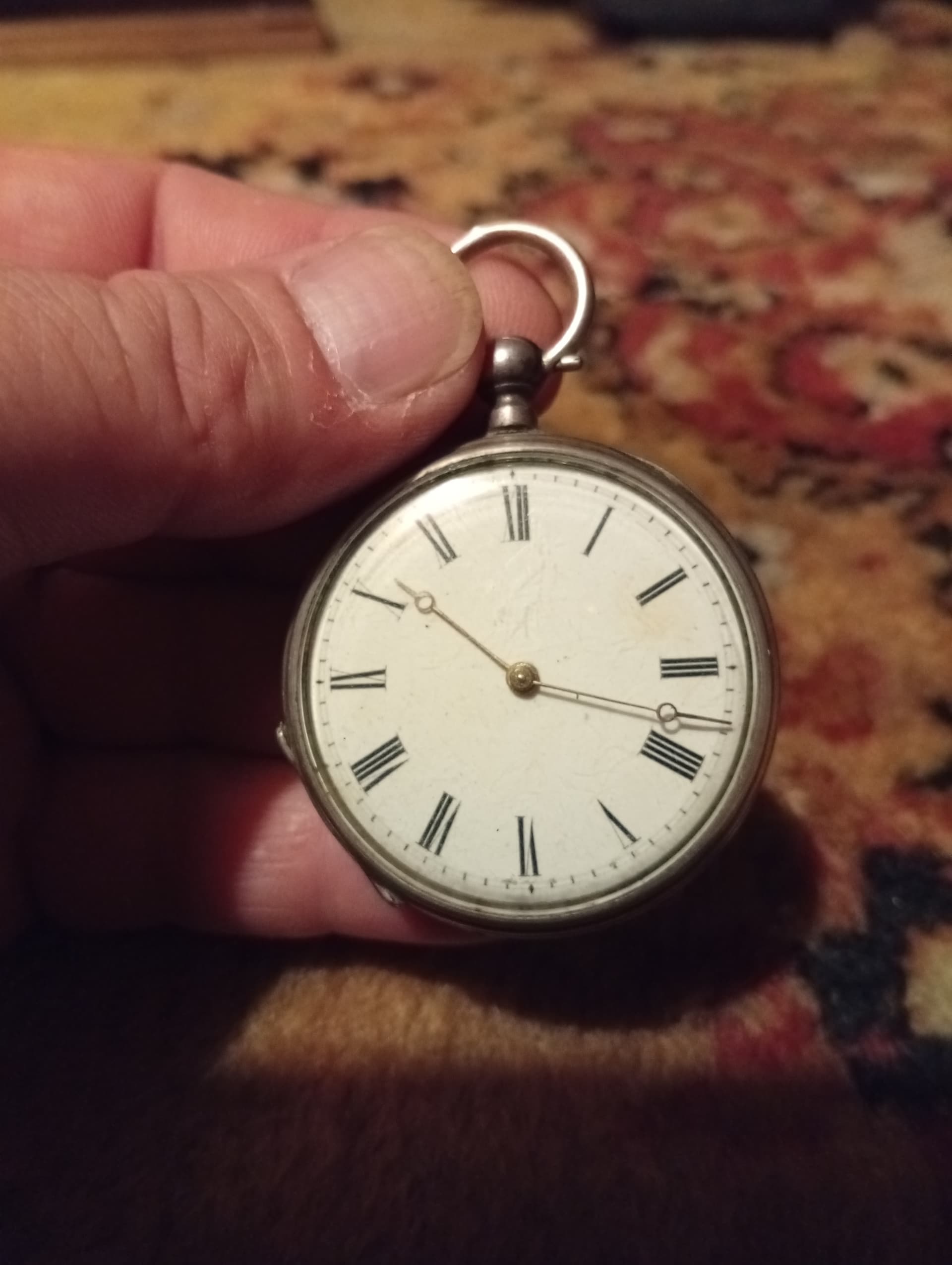

Heeft iemand een idee welk uurwerkje dit is ?
Oeioei… Tweehander, sleutelverzet, niet-parallelle bruggen. Dat is pre-1850, waarschijnlijk. Veel duidelijk herkenbare merken/types uit die tijd zijn er niet vrees ik. :sweat_smile:
