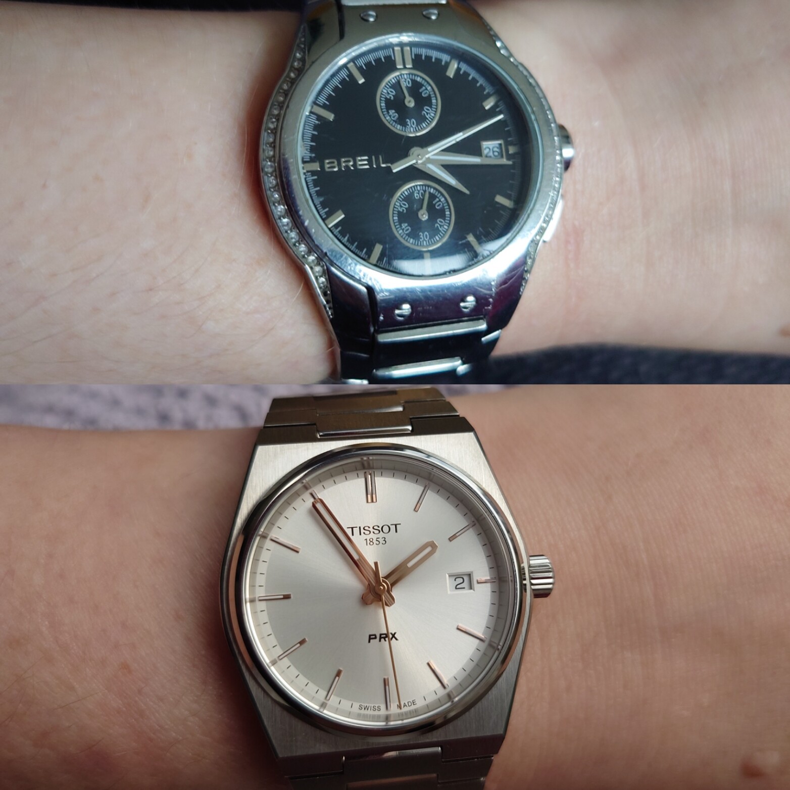

Ik heb eind november/december hulp gevraagd met een Zoektocht naar een nieuw horloge. Dat is uiteindelijk gelukt, een Tissot prx. Ik ben nieuw wat betreft horloges. Ik heb mijn oude Breil altijd “gewoon” naar de juwelier gebracht voor batterij vervangingen en in 2019 naar de edelsmid in het dorp omdat ie niet goed meer liep. Is dat ook afdoende voor de Tissot of raden jullie iets anders aan?
Ik heb ook niet zo de behoefte om helemaal terug te rijden naar de winkel waar ik 'm vandaan heb (is toch 35 minuten) voor batterij vervanging en onderhoud :sweat_smile:.
En hoe maak je een horloge degelijk schoon? Zeker een die dagelijks gedragen word en ook onder de douche beland. Dingen als bodylotion of haarstyling producten komen er misschien toch op. Bij de Breil deed ik dat met water en een oude tandenborstel​:sweat_smile::see_no_evil:.
Ik ben er nog steeds erg blij mee dus wil het horloge ook lang mee laten gaan. Zoals je ziet was ik op de Breil iets minder zuinig maar toen was ik ook jonger.
