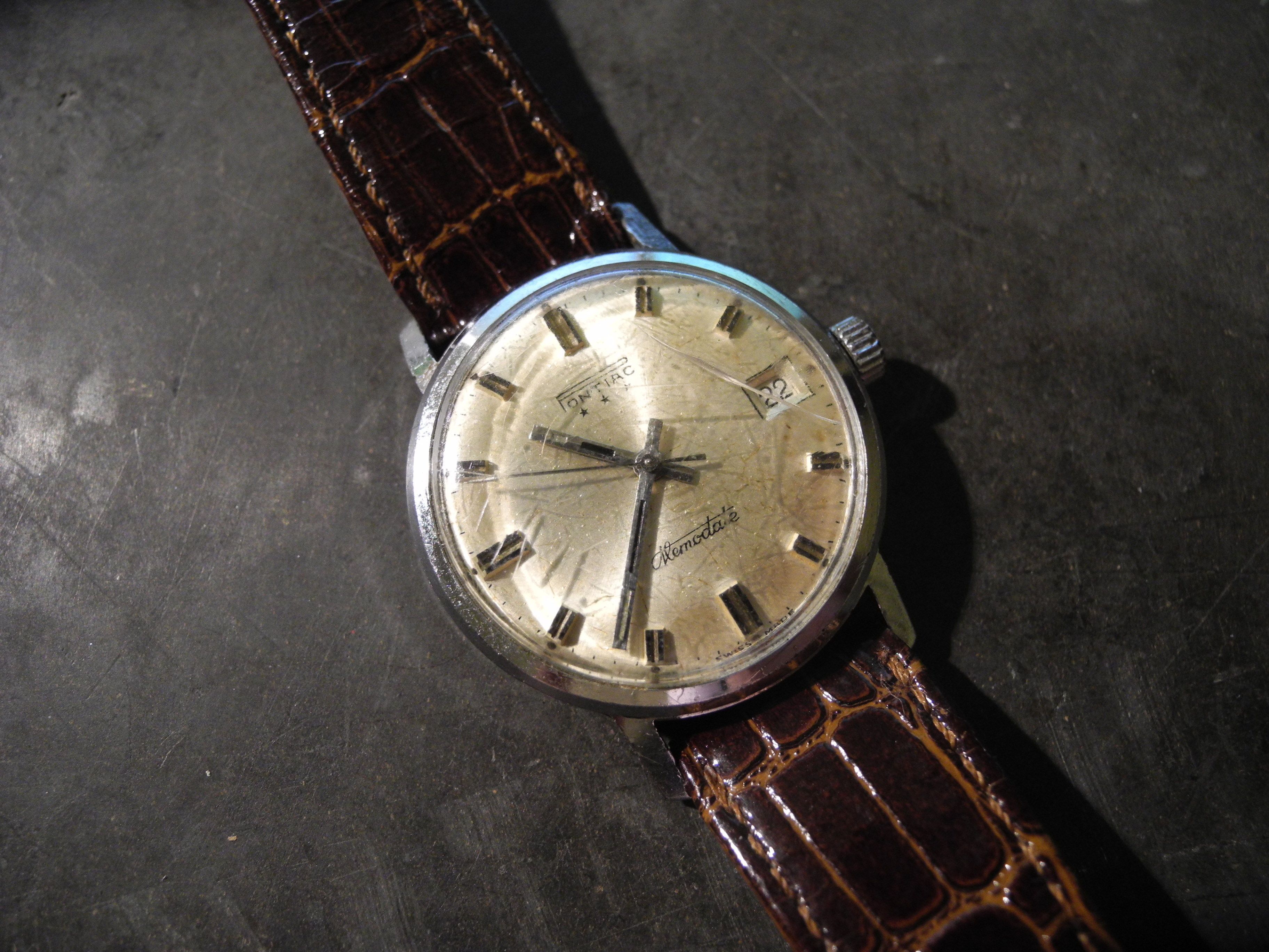

Zoals in het topic "welke vintage draag je vandaag? " al getoond… ben ik sinds afgelopen zaterdag in het gelukkige bezit van een Pontiac memodate

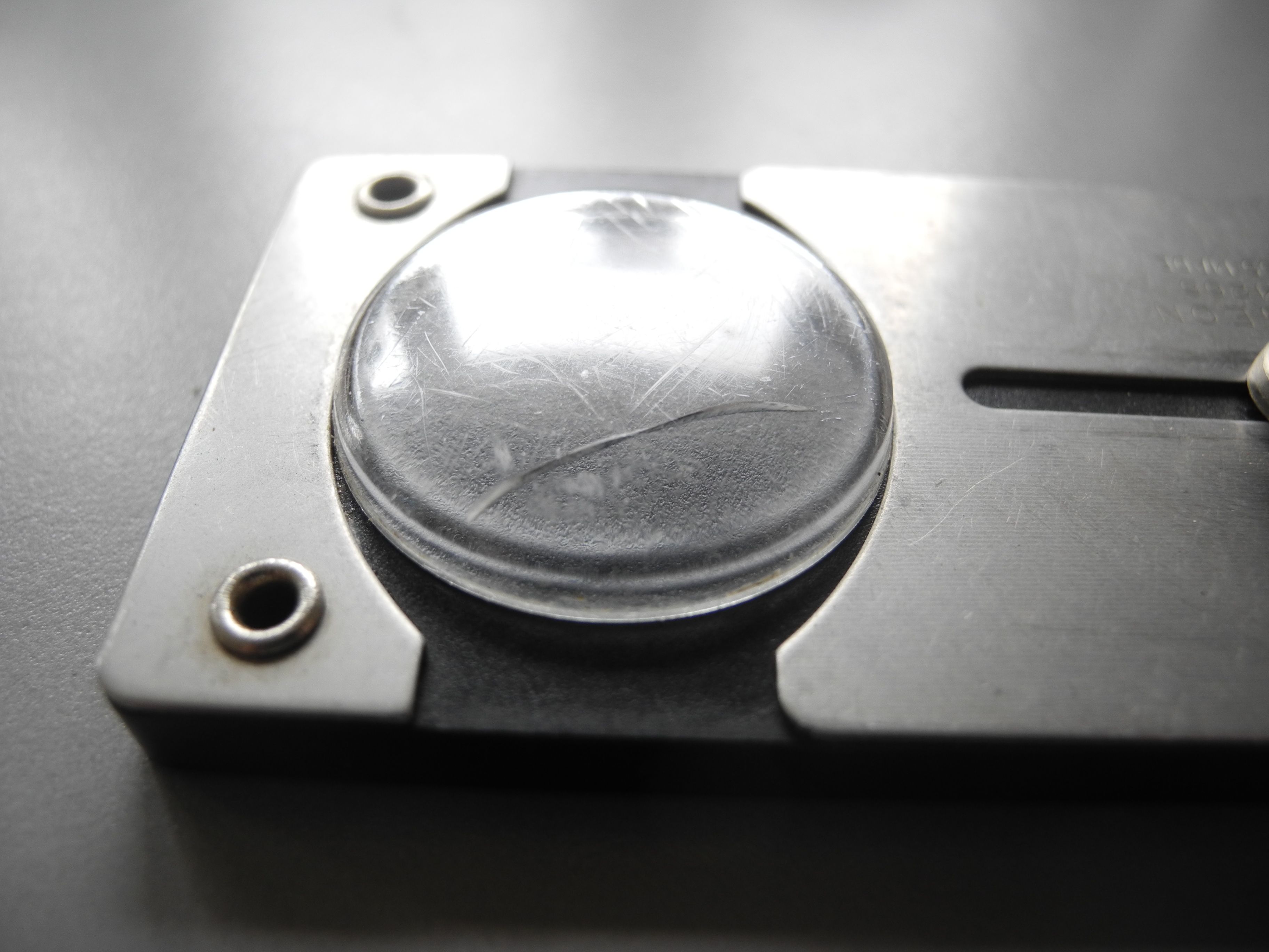

Alleen… er zit een barst in het glaasje…
Desalniettemin, ben ik tocht bijzonder in mijn nopjes met dit horloge… en… terecht… Pontiac is een merk met een mooie historie, en goede uurwerkjes…in deze Memodate tikt een AS 1900/01

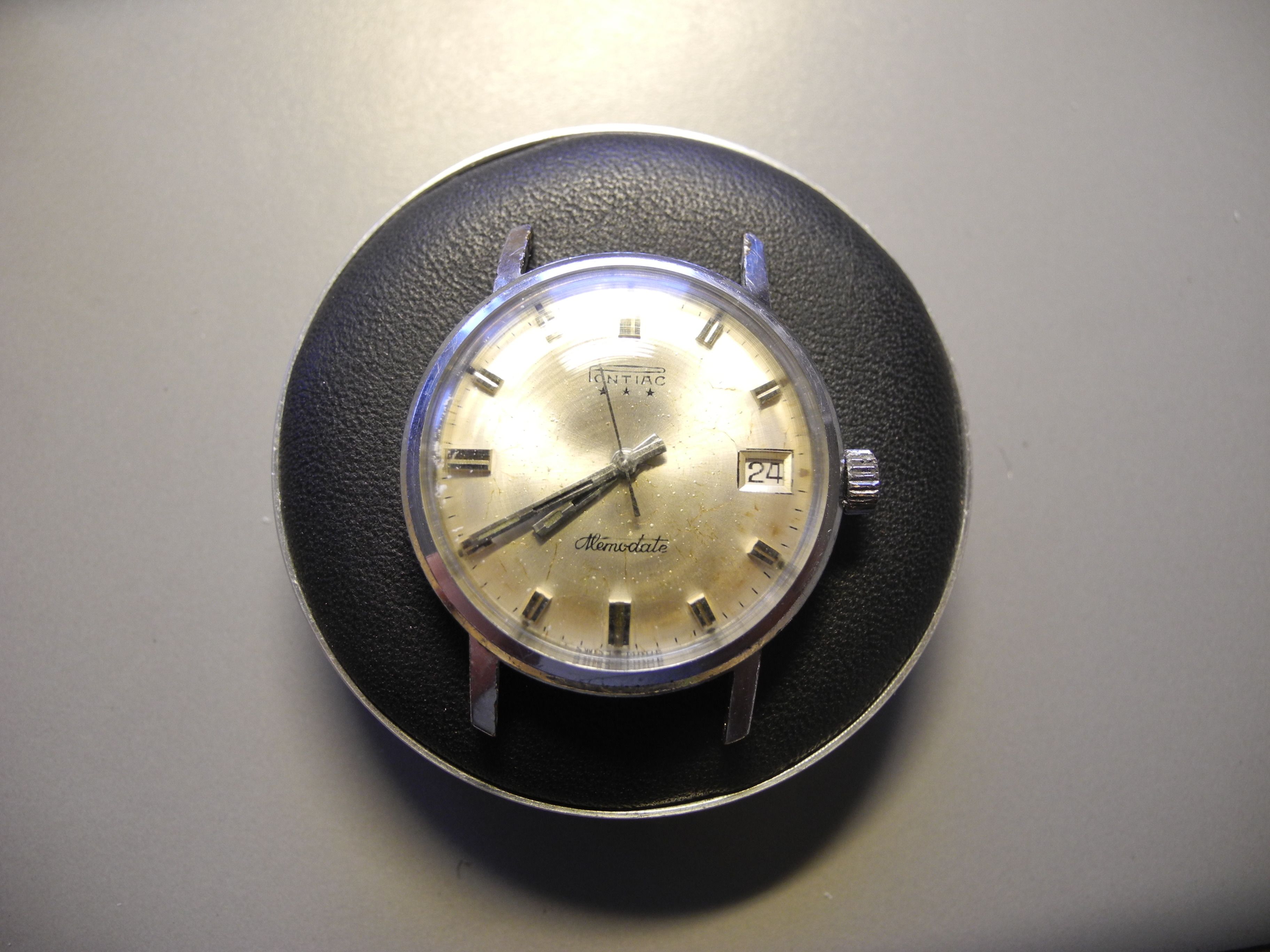

Alleen… dat glaasje…

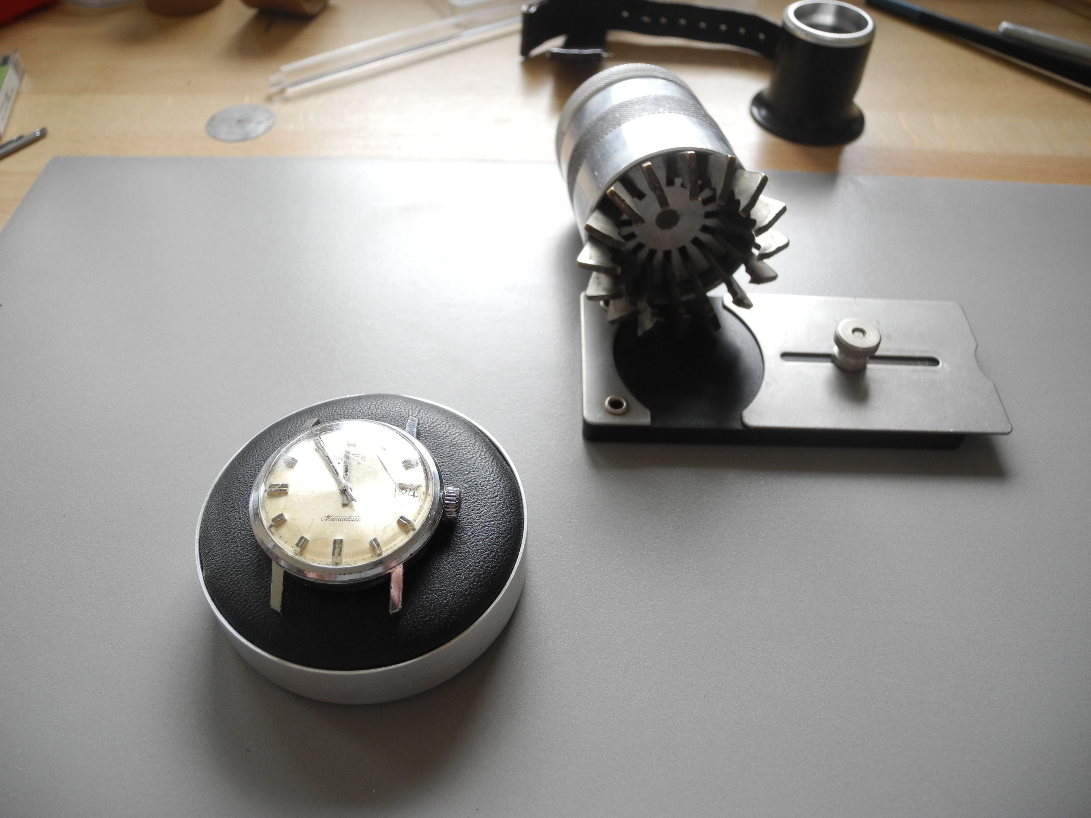

Aldus… werd vanmorgen het bandje verwijderd, en de mouwen opgestroopt… ééns zien wat we daar mee kunnen doen…

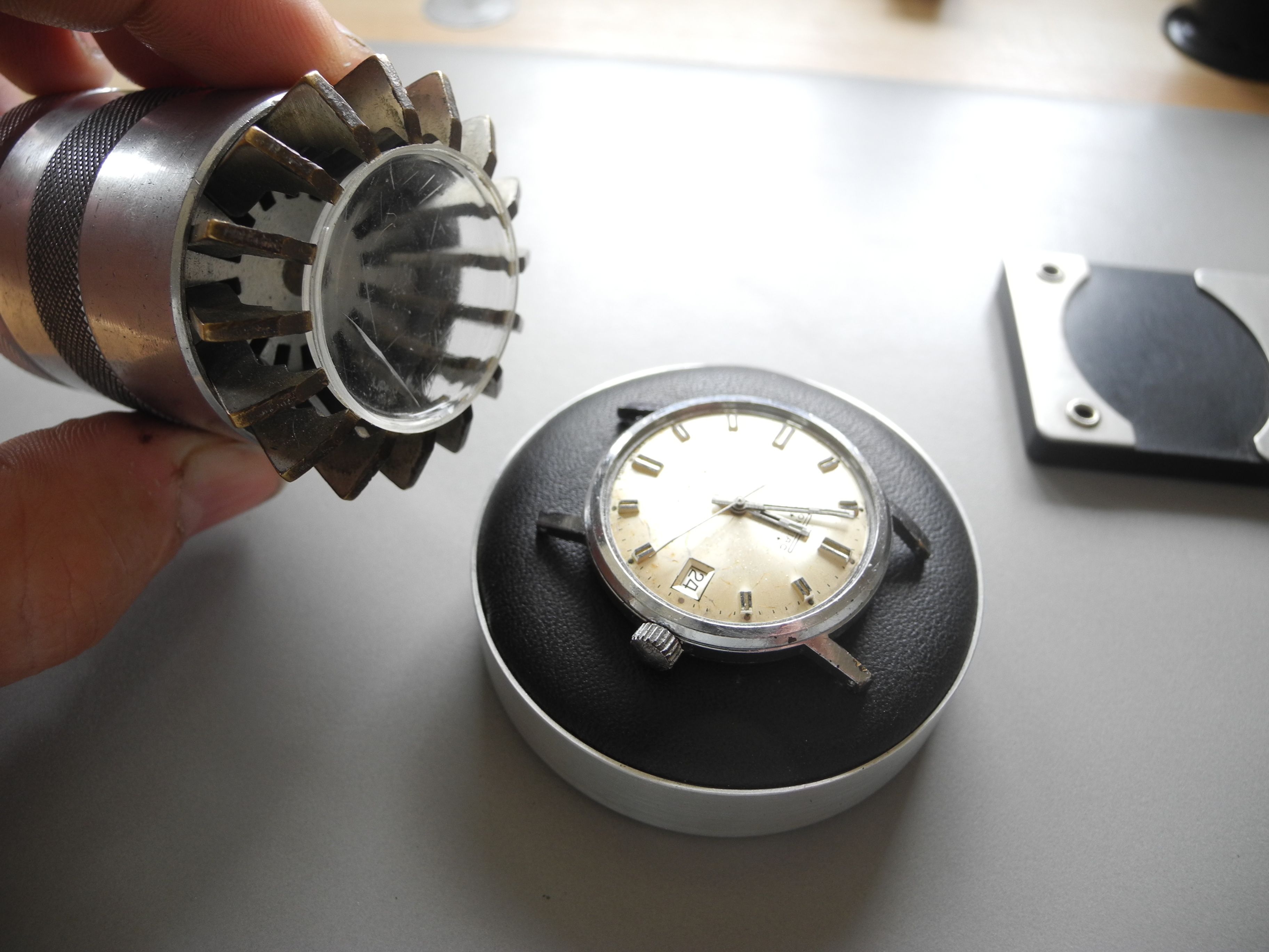

de Glasafnemer er maar eens bijgepakt…
en, zonder al te veel moeite kwam het glaasje eraf… netjes op het plateau gezet… klem gelost… en …
Daar ligt ie dan… de barst is duidelijk zichtbaar…

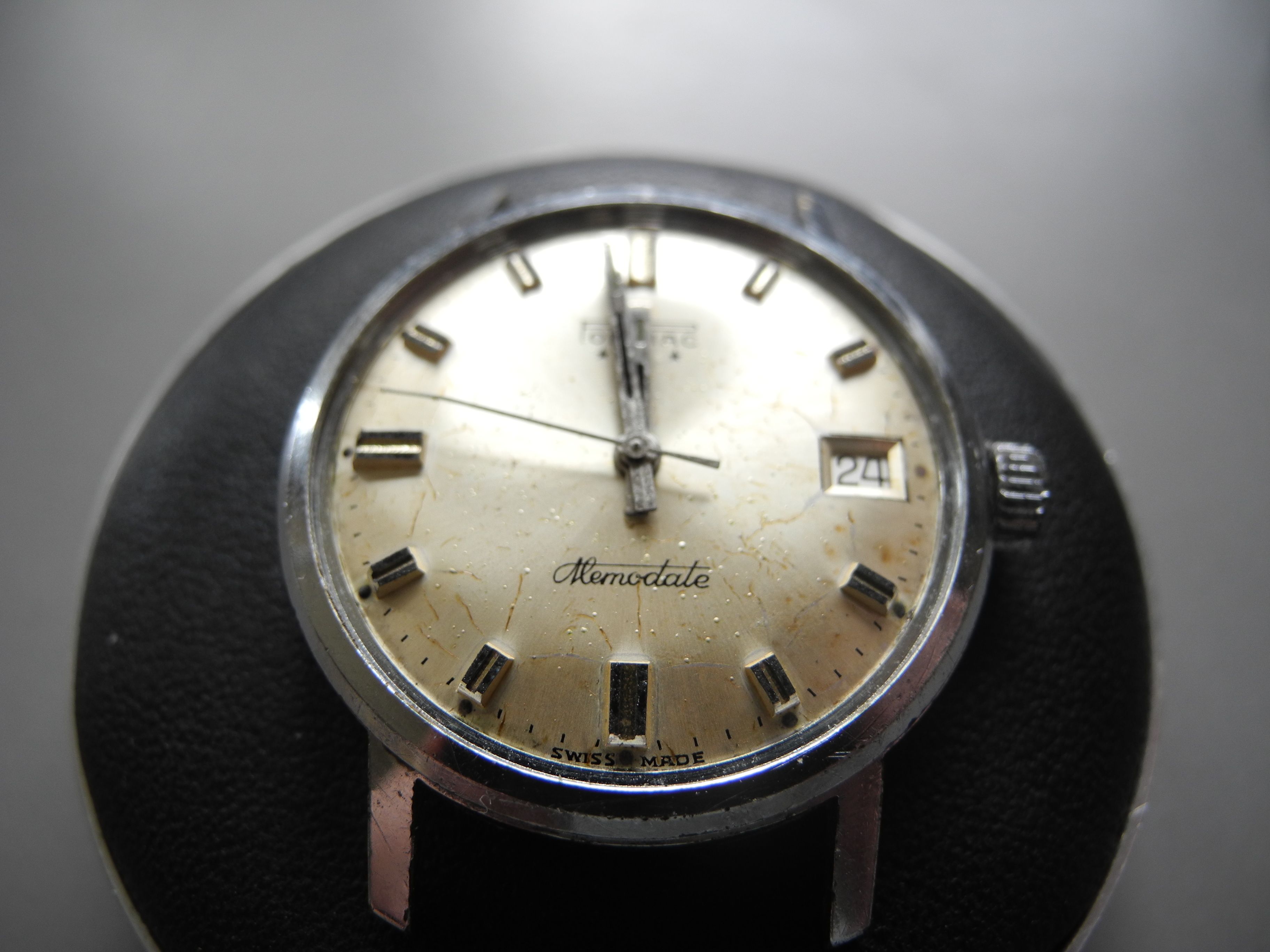

Het wijzerplaatje heeft wel iets Patina… doen we niets aan… ik laat em lekker zo… “karakter” noemen we dat…

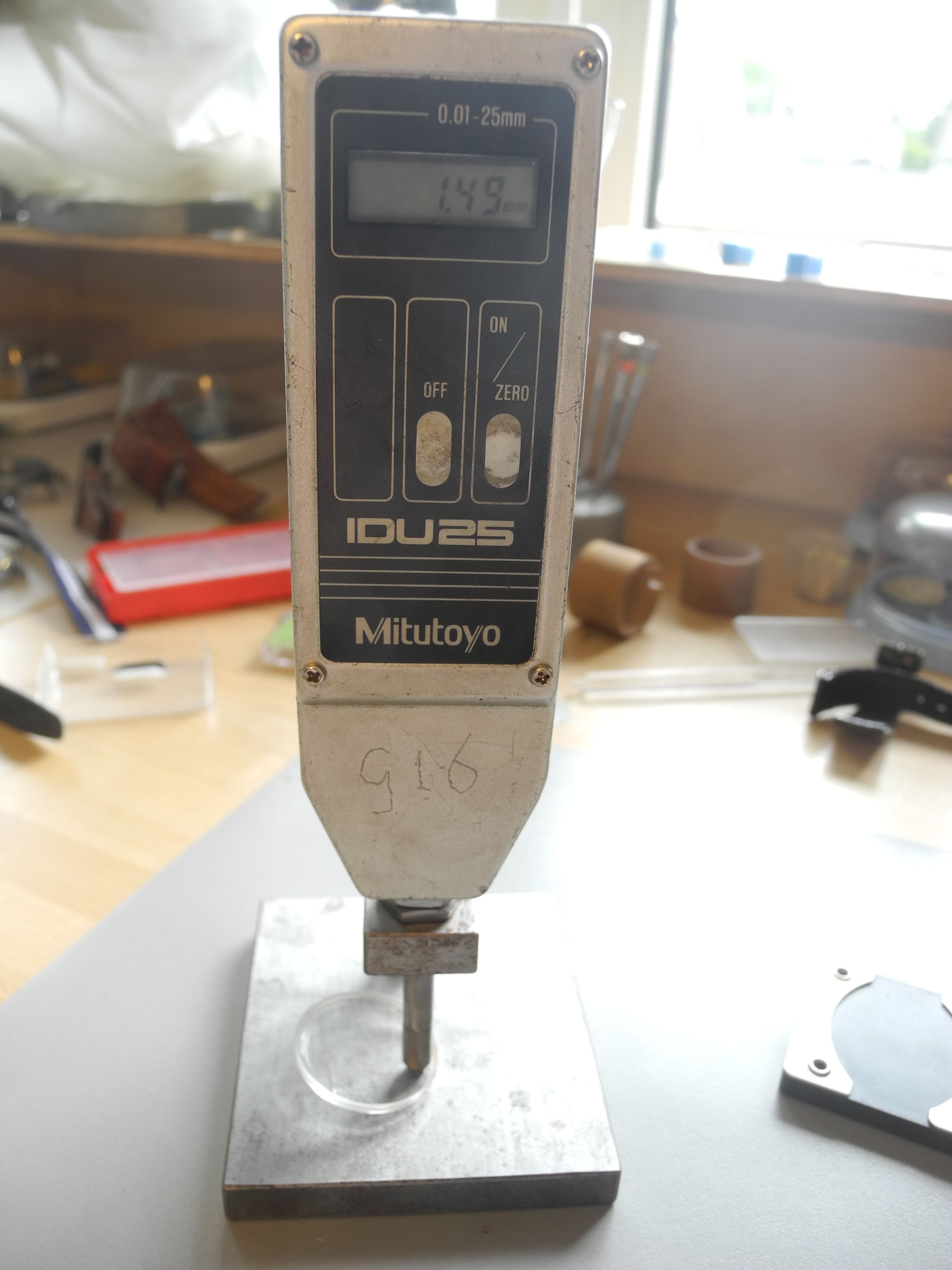

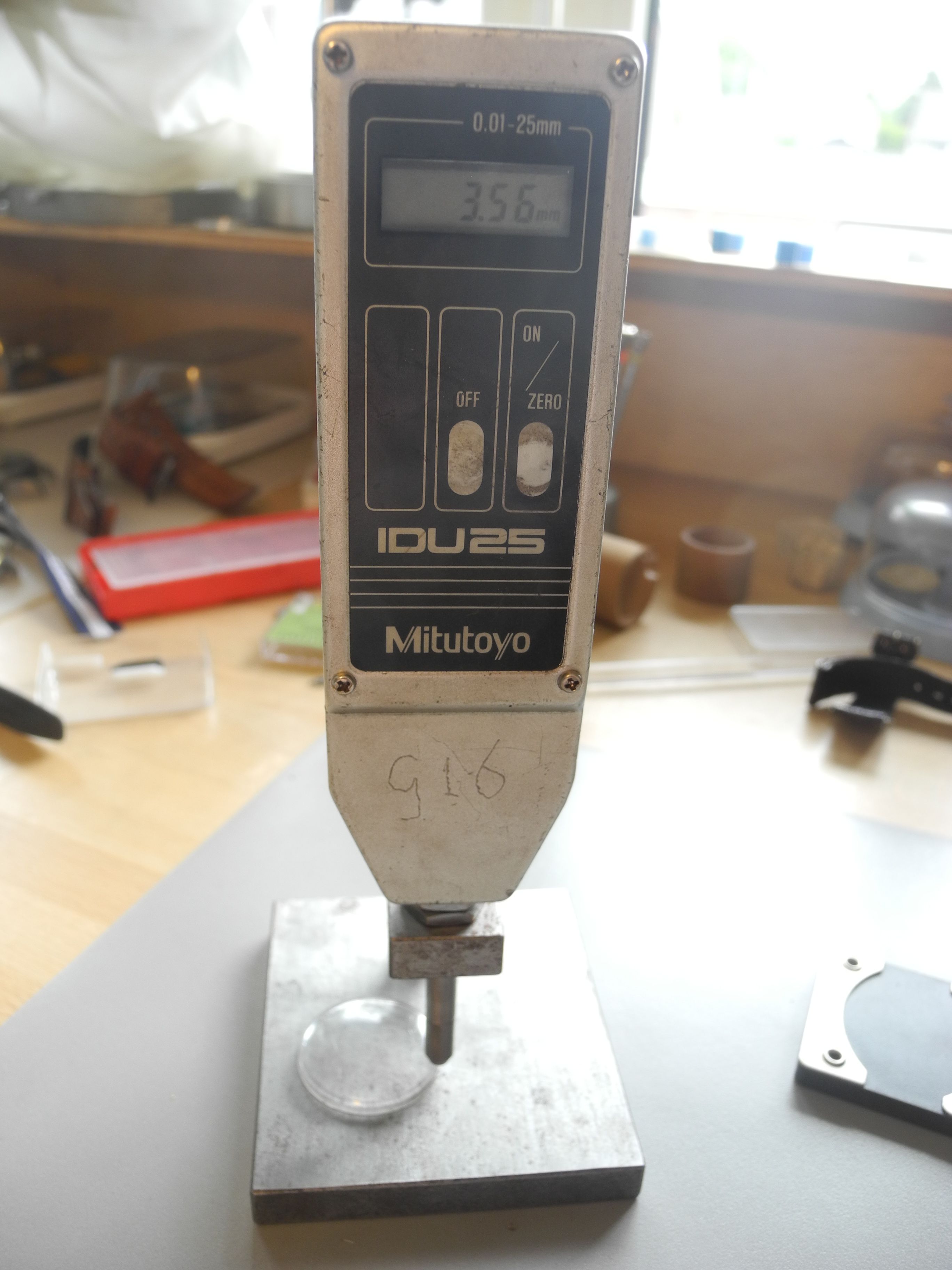

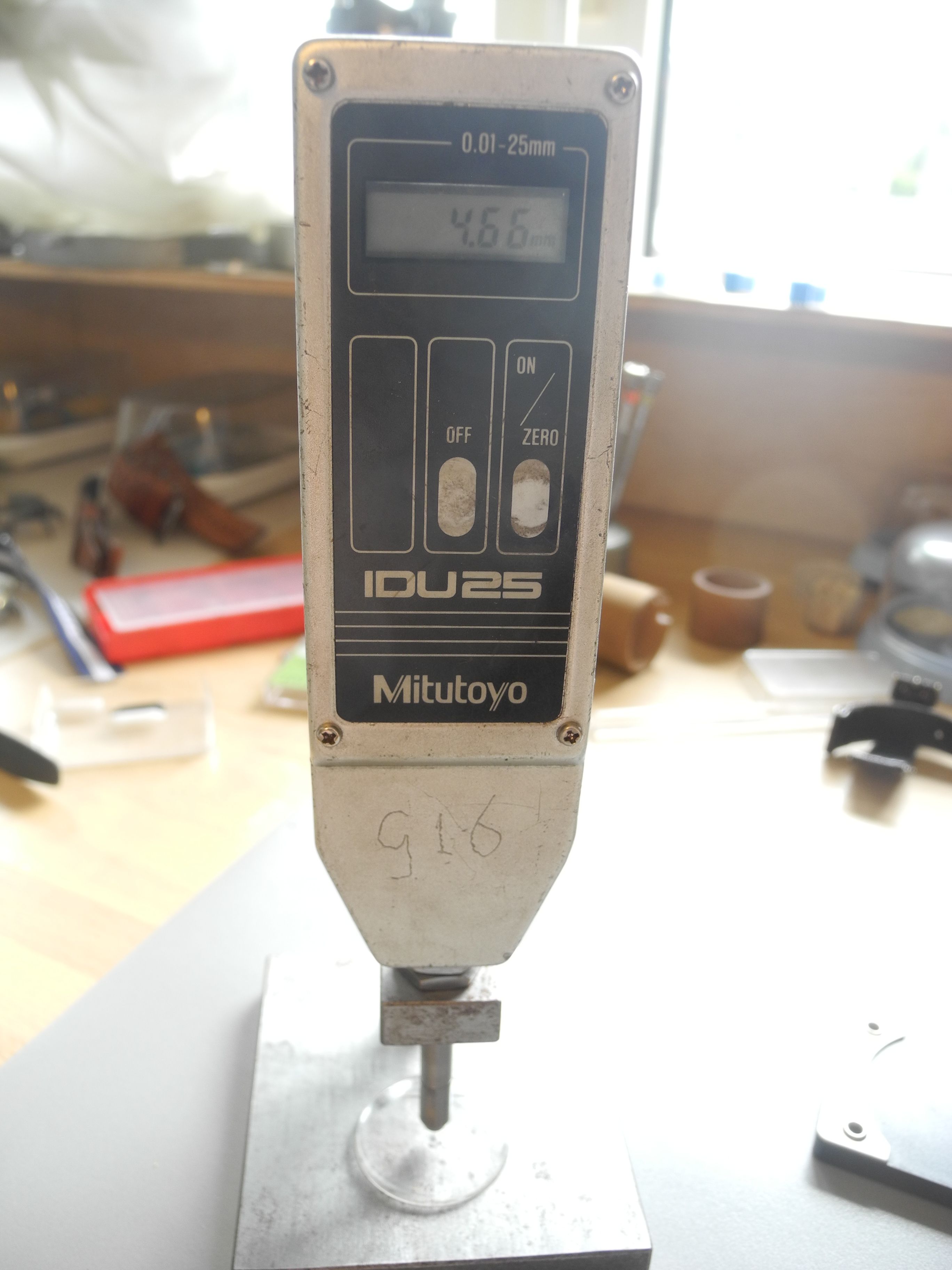

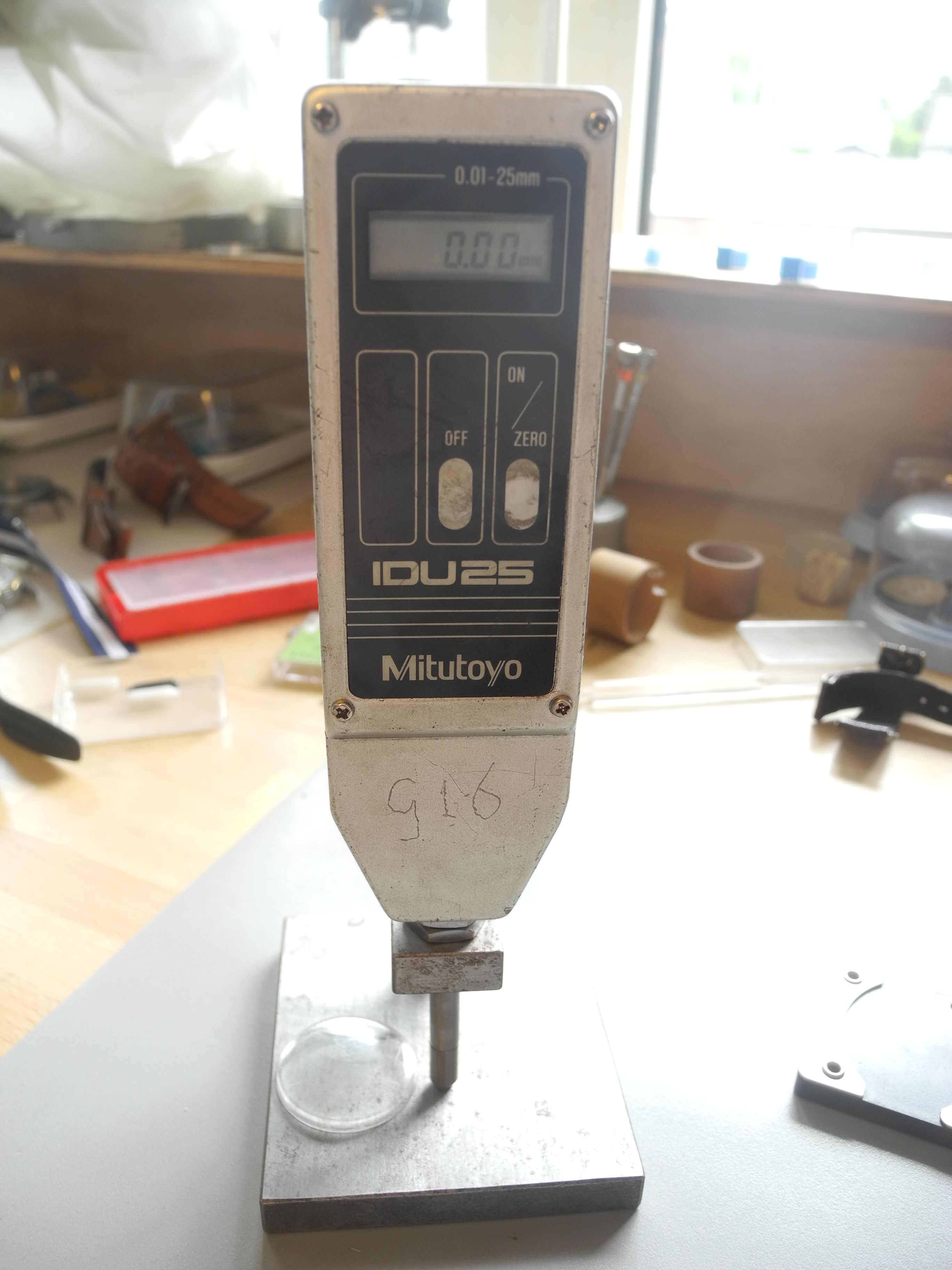

Eerst maar eens wat maten nemen… zoals de totale hoogte

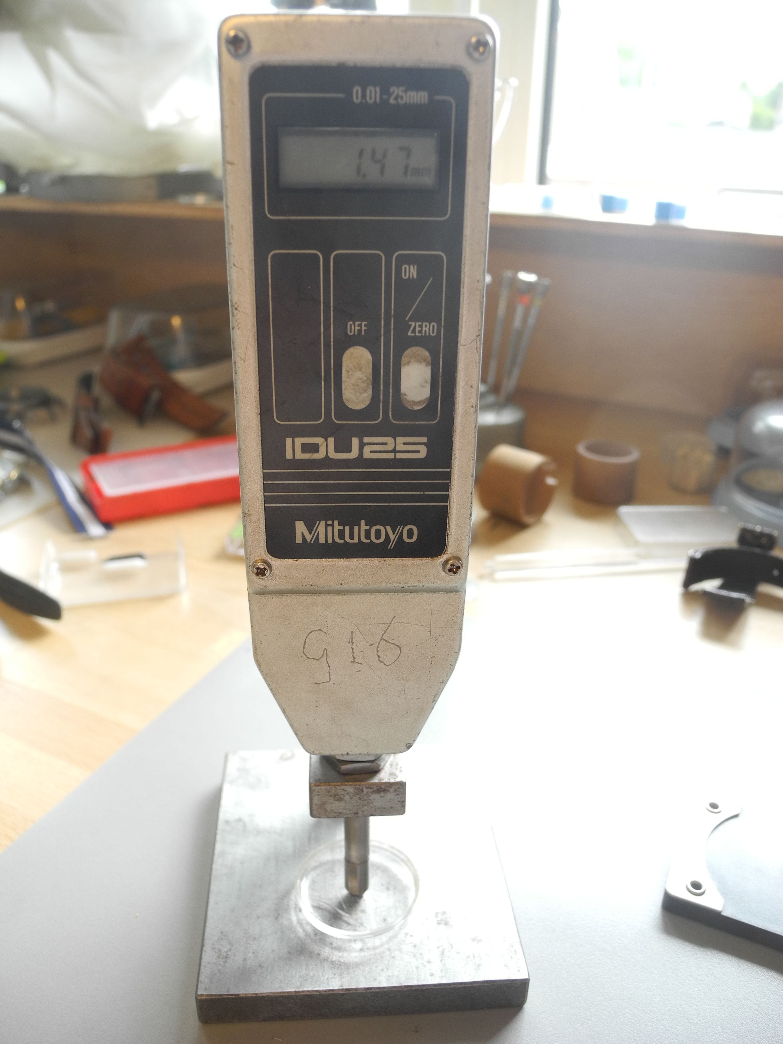

de dikte van het glas
aan de rand is ie even dik… mooi…
Nog even een controle maat… voor het tekenwerk…

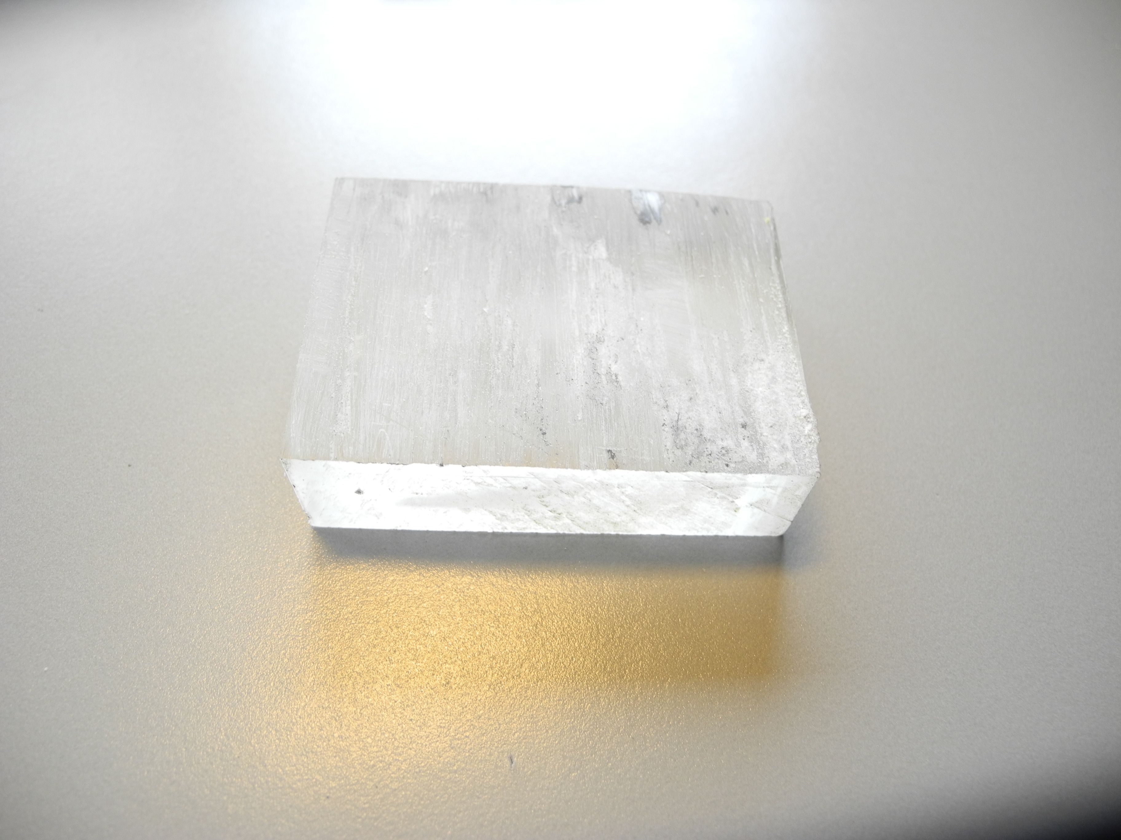

En dan?.. Stukje Plexiglas afgezaagd… Hop…

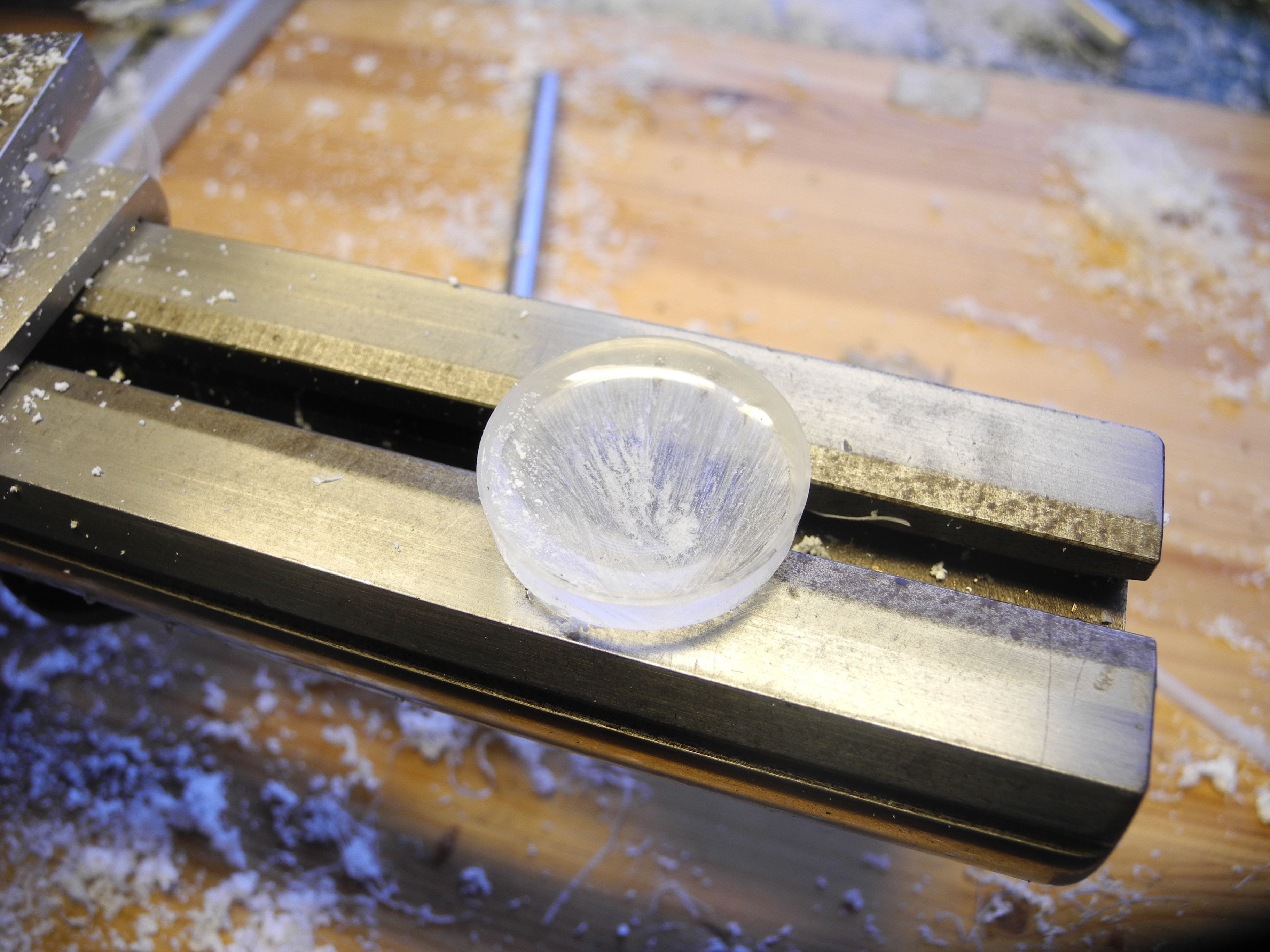

Wat? Wat doet deze foto hier nou weer?. die hoort toch ergens bovenaan te staan?.. nevermind… hier heb ik dus net het glas eraf gehaald…

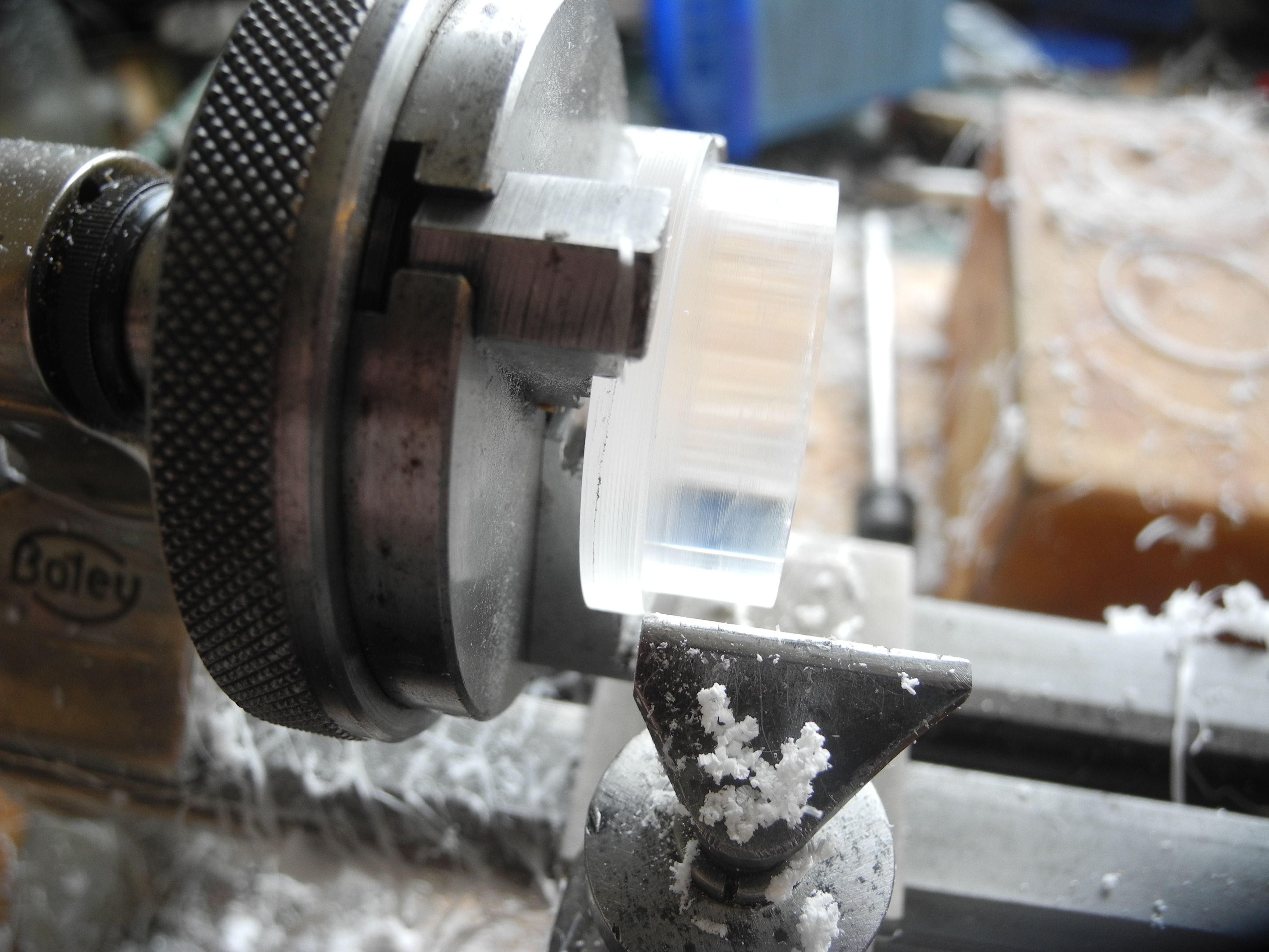

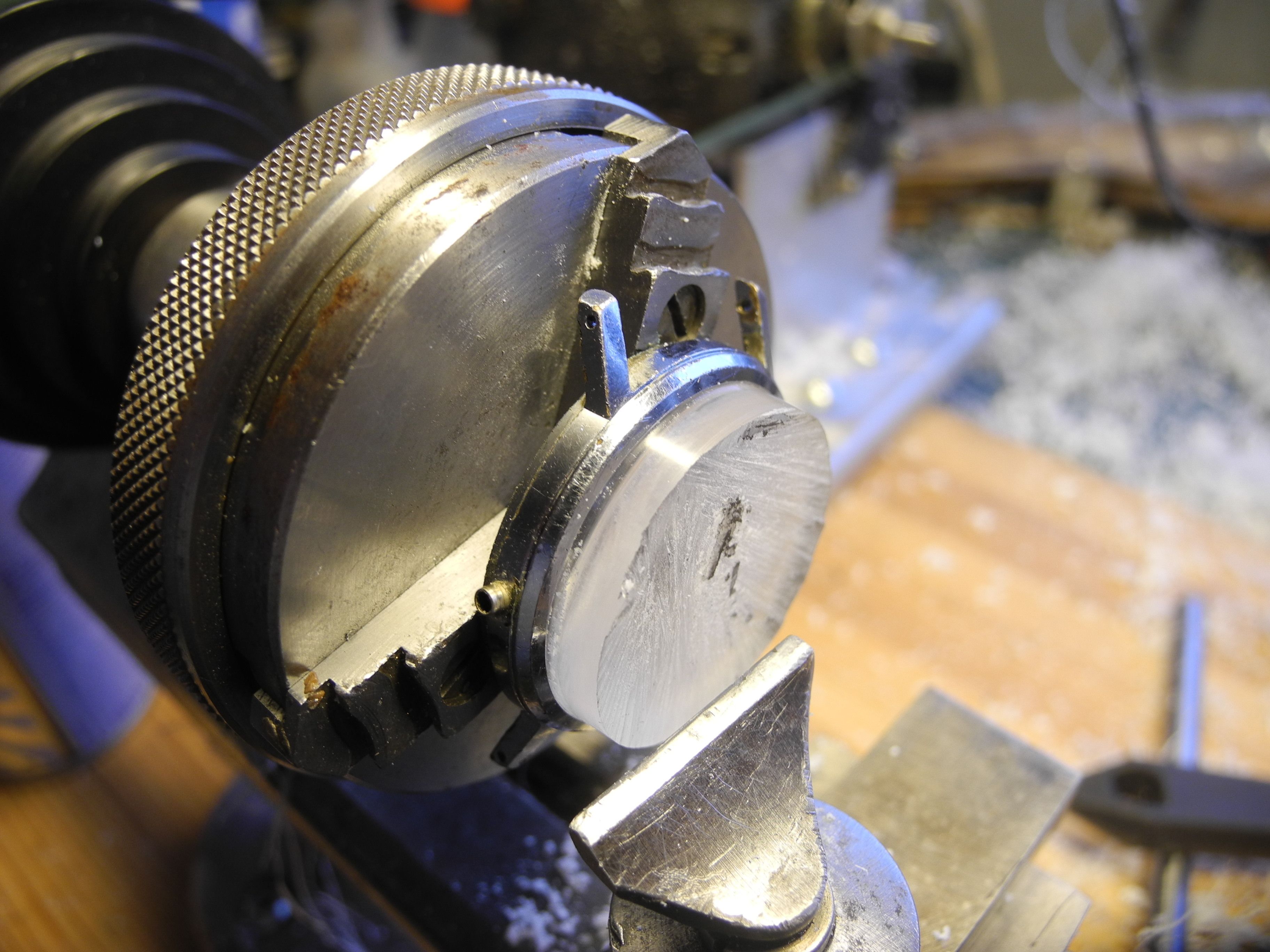

Op de grote draaibank de plak plexi eerst maar eens rond gedraaid… zodat ik een plexipuck had… en die heb ik vervolgens in de Boley Geknupt…
Dan wordt het tijd om het ding eens in vorm te kriebelen… eerst de diameter afgedraaid maar 30.2 mm, 1 mm groter dan de uiteindelijke maat… nadraaien komt straks…

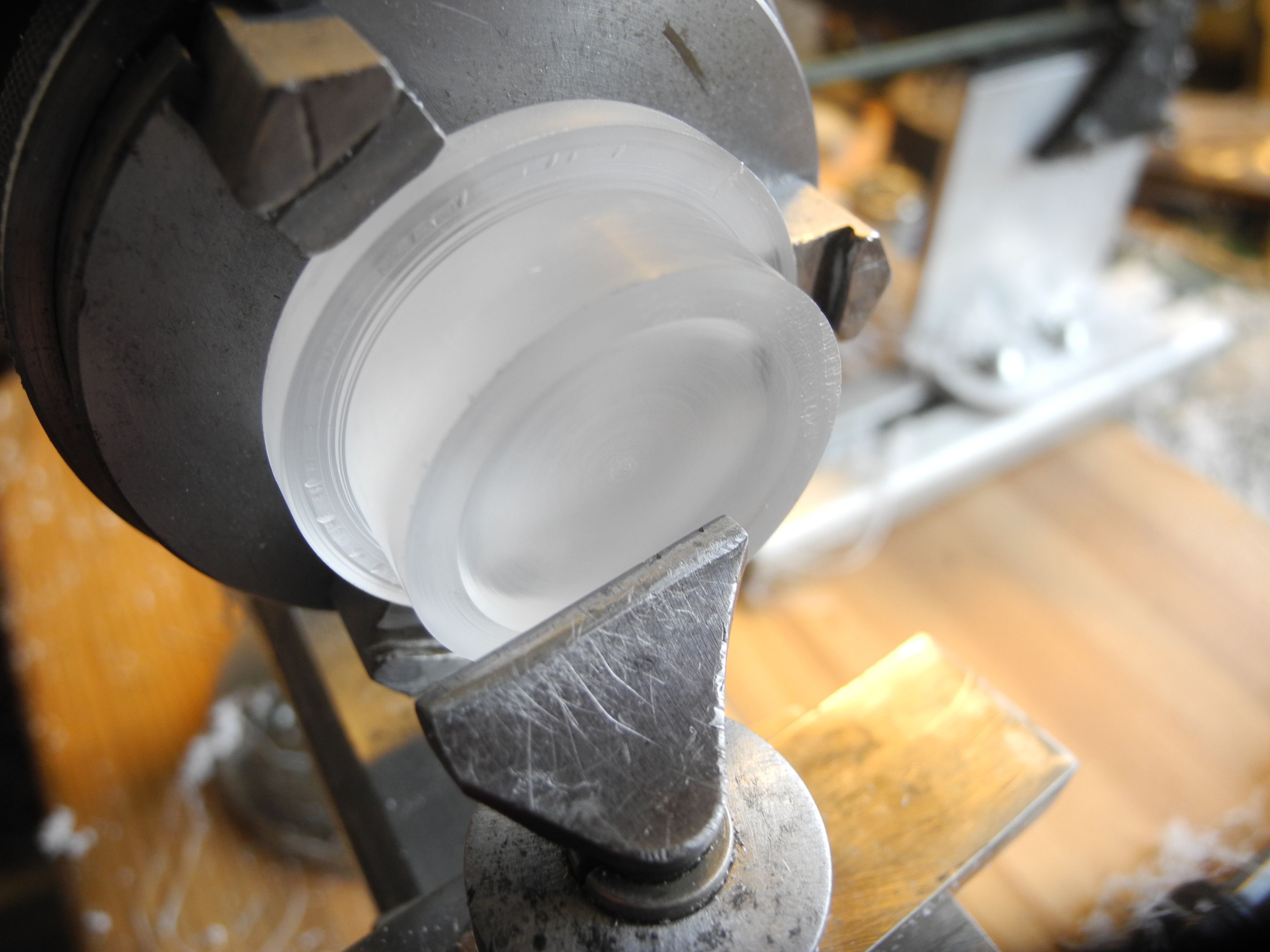

Dan… de binnenkant… beiteltje geslepen met een radius aan de top… zodat ik mooi glad draaiwerk krijg… en dat de kleine afronding aan de rand ook goed te doen is…

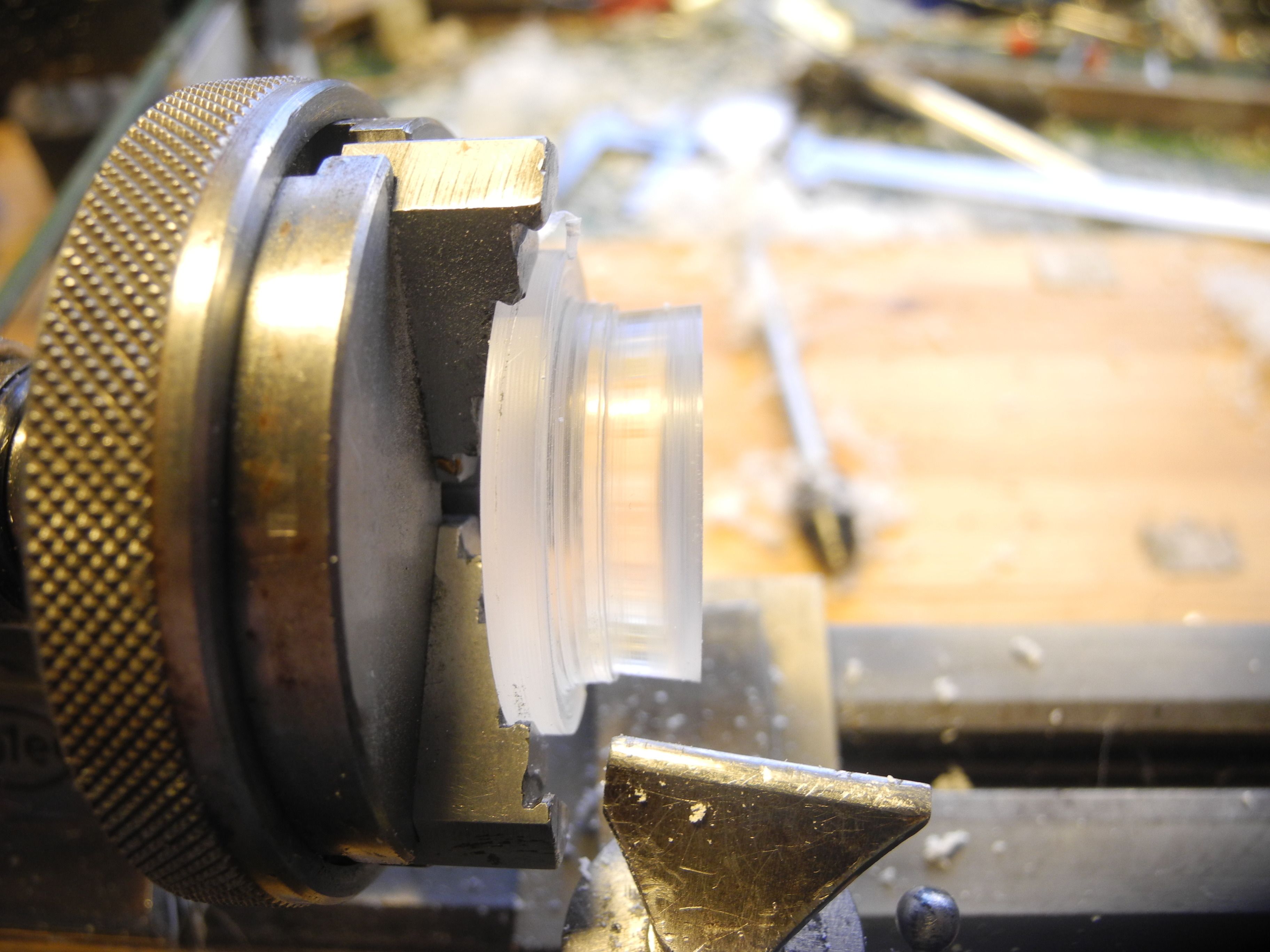

De buitenkant is conisch… dus… dat extra millimetertje wat er nog op zat… schuin weggedraaid… zodat de grootste diameter uitkwam op 29.25,
en hier is de bolling aan de binnenkant goed te zien, Ik had em hier ook inmiddels op diameter gedraaid… dat wil zeggen… aan de omtrek moest een randje van pak em beet 0.55 mm blijven staan… zodat 't glas te vervormen is met de glazenafnemer/opzetter…

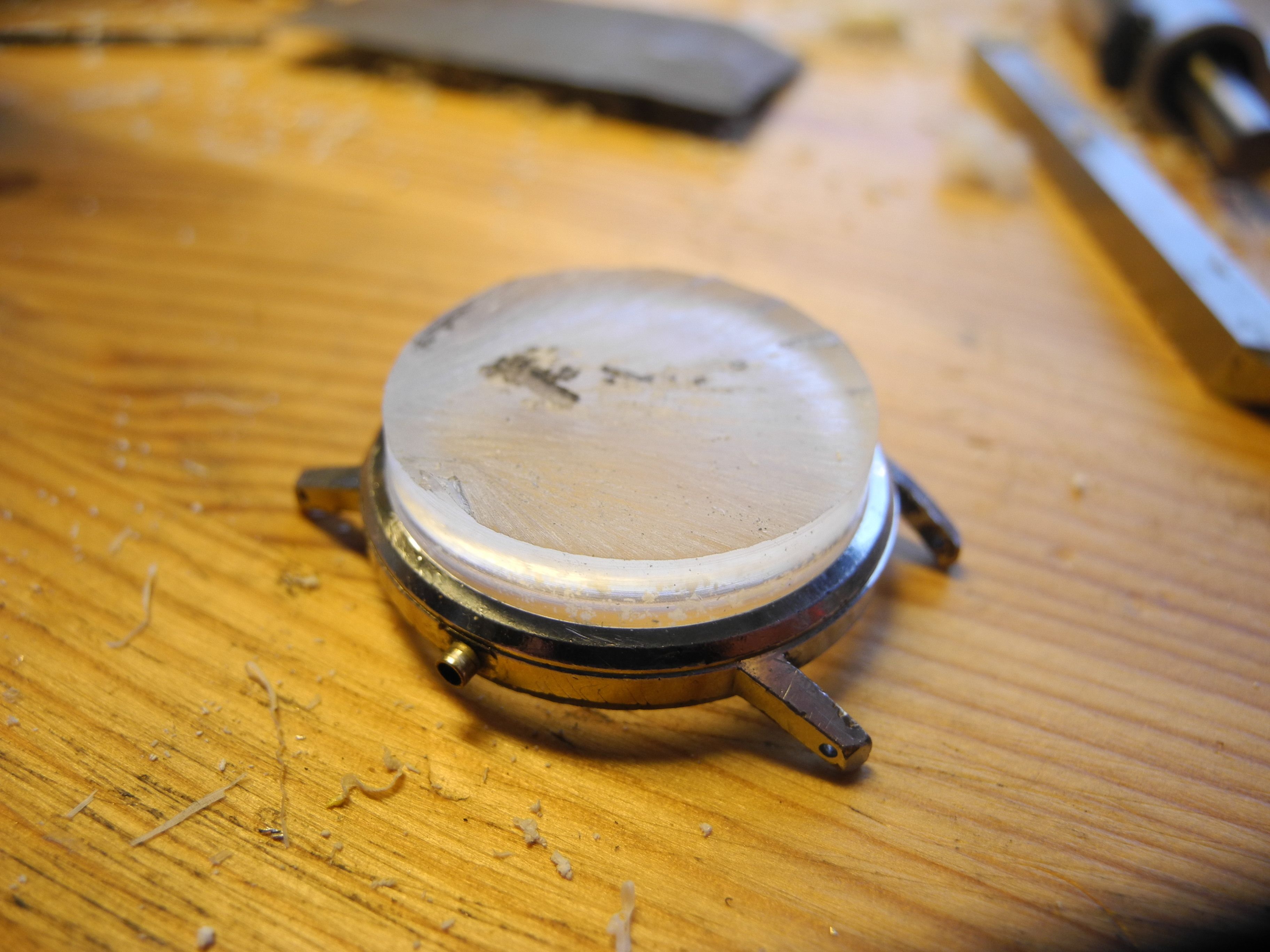

Middels een Ijzerzaag het glas van de “puck” gezaagd…
… en in de kast gezet… Ok… dat past… ik had hier de binnenkant reeds gepolijst…
en dan… het glaasje met kast en al terug op de draaibank… voorkant vlakdraaien… afronden en polijsten…

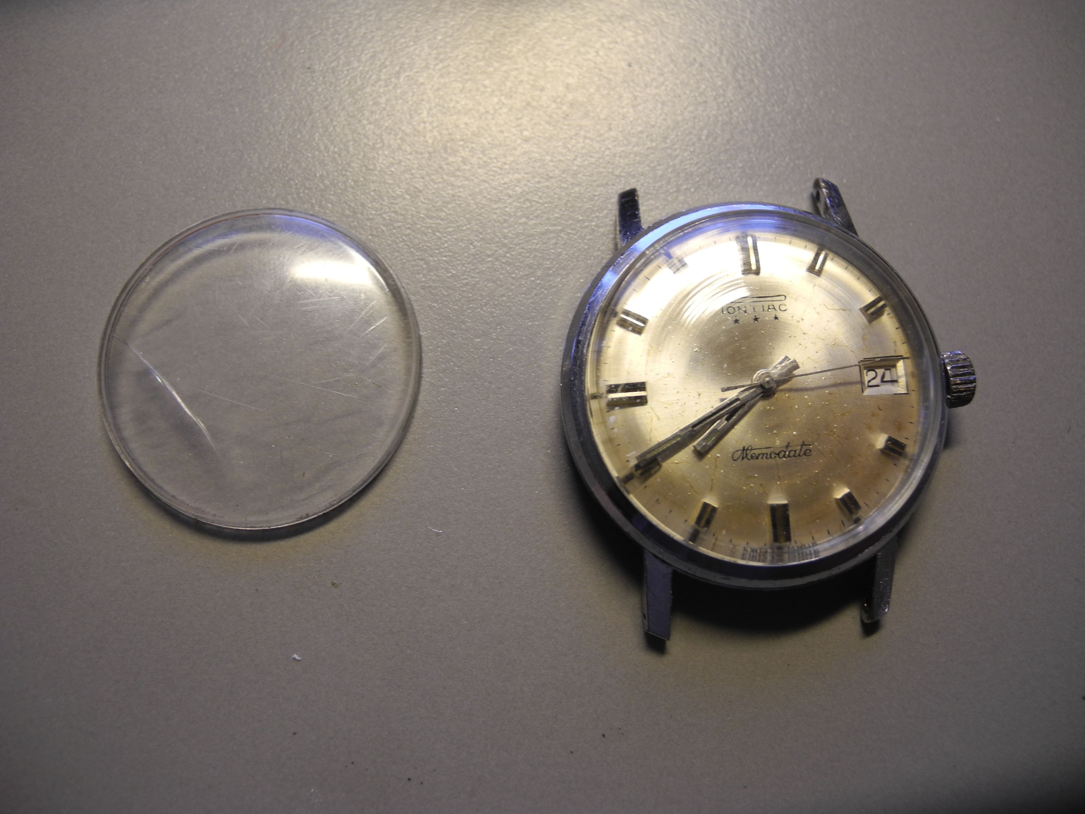

Uurwerkje er weer in… en Kiekeresan… we hebben weer een glashelder glaasje op de Pontiac…
En hier ligt het oude glaasje er naast… Jammer van die barst…
