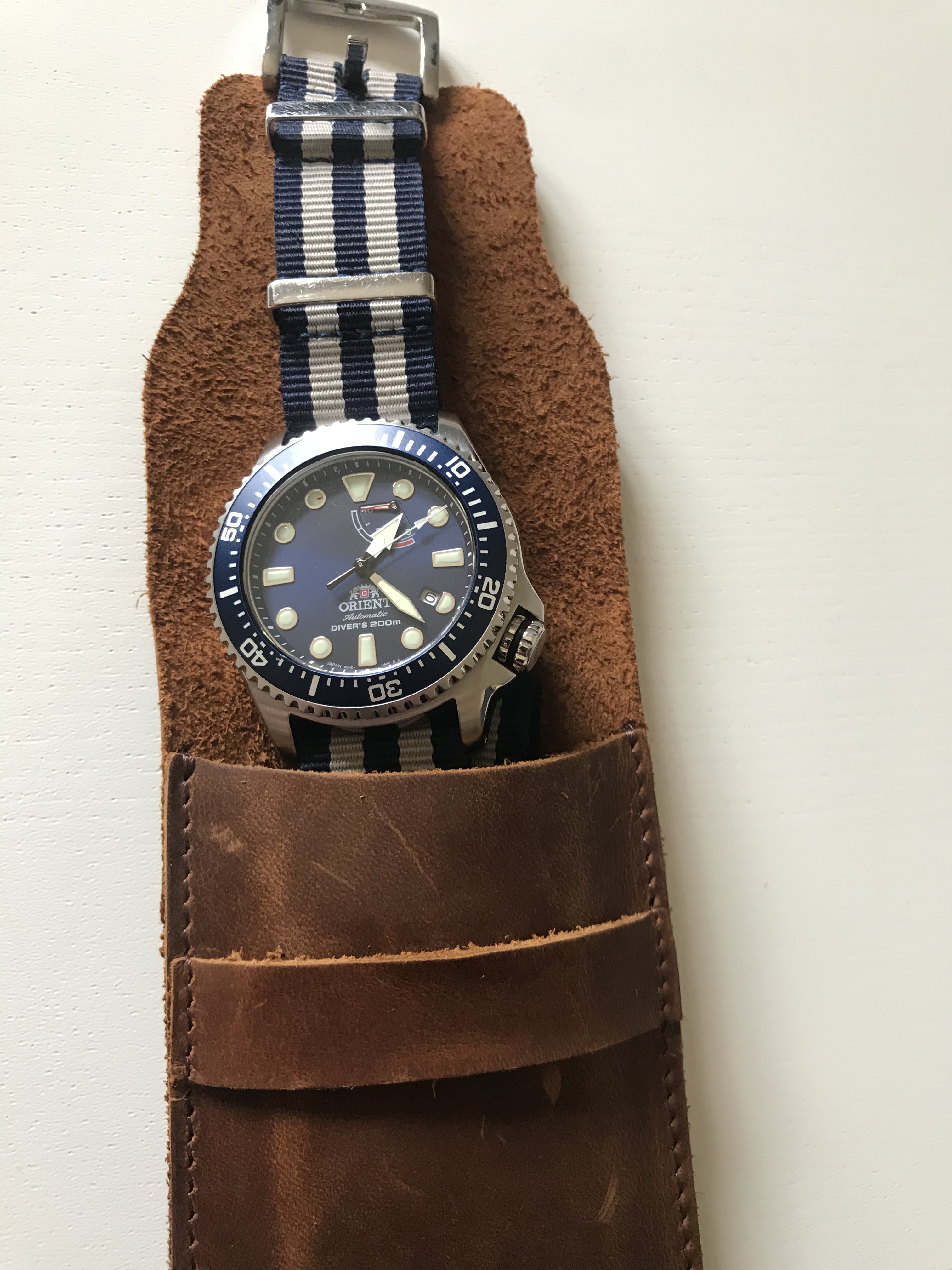

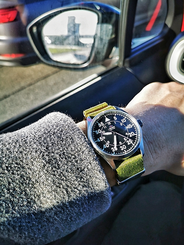

Mooi hoesje van @Herman-Jr overgenomen. Past de Triton op nato mooi in voor op vakantie.

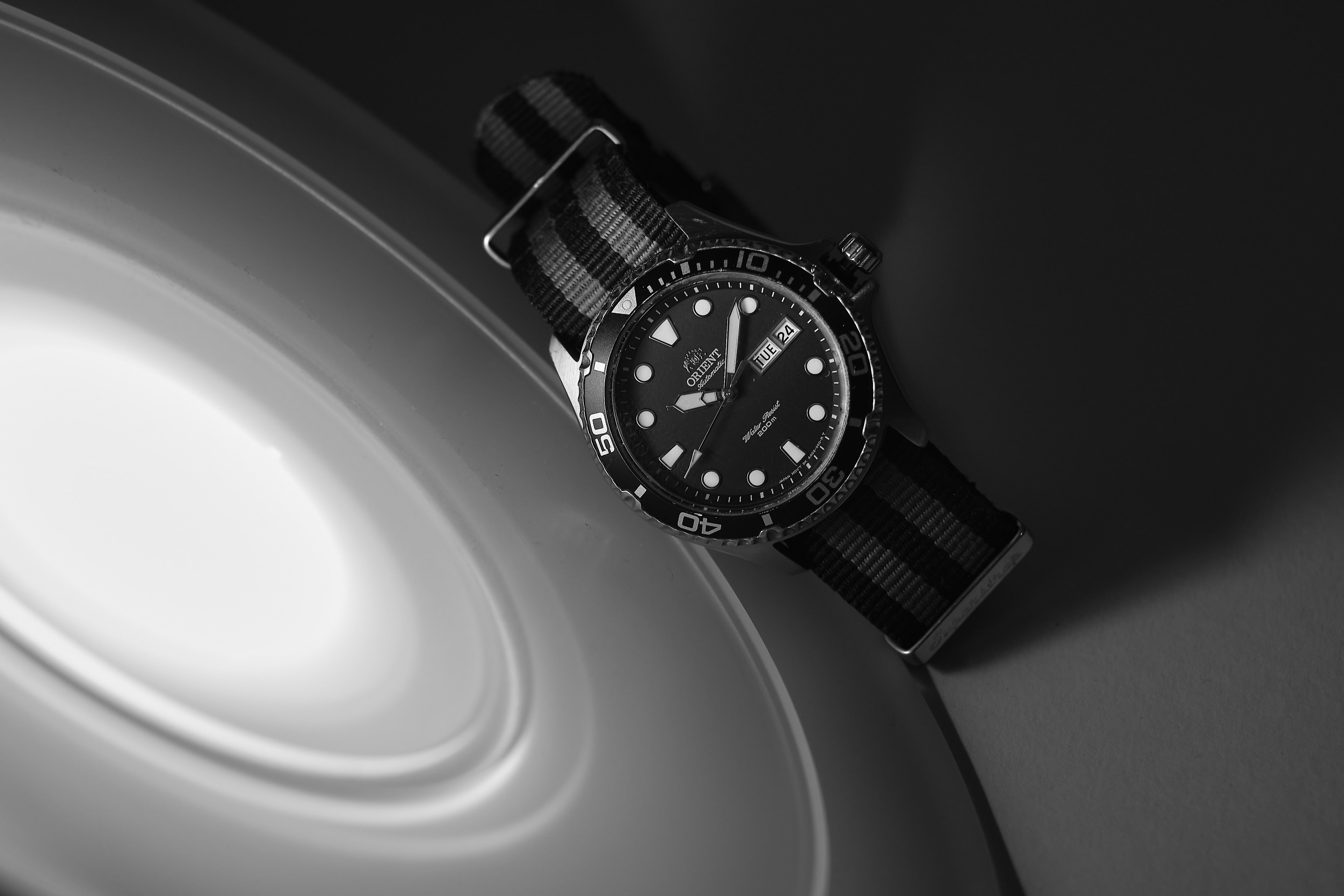

Ook leuk op een donkergroene nato :nerd_face:

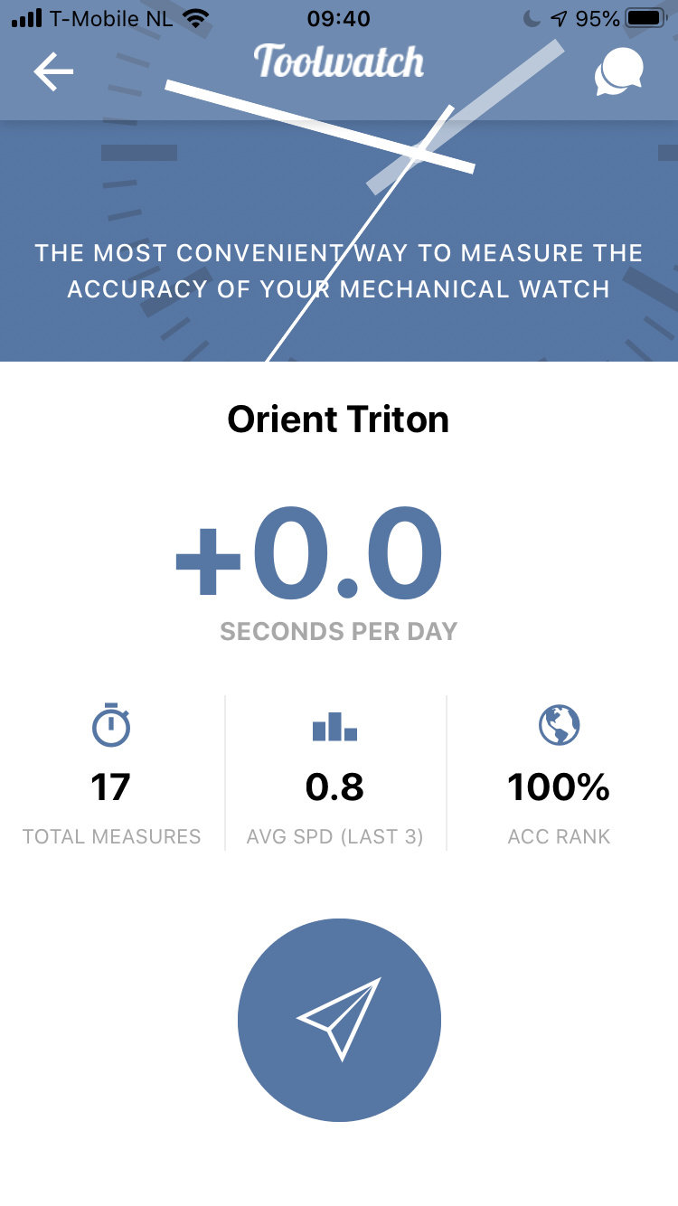

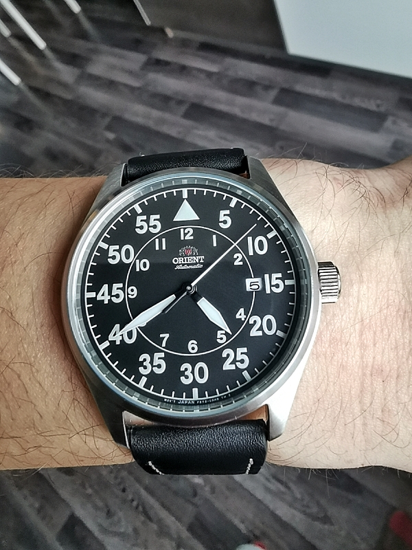

Orient triton nauwkeurigheid: nu bijna twee maanden in huis en inmiddels ingeslingerd. Overdag loopt hij iets (-1/2 sec) achter. Savonds op nachtkastje met dial down. Toch wel netjes.

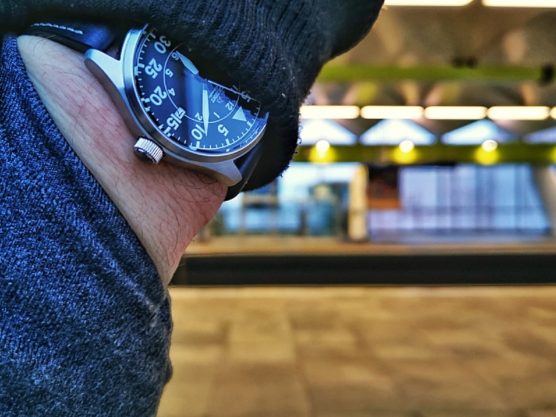

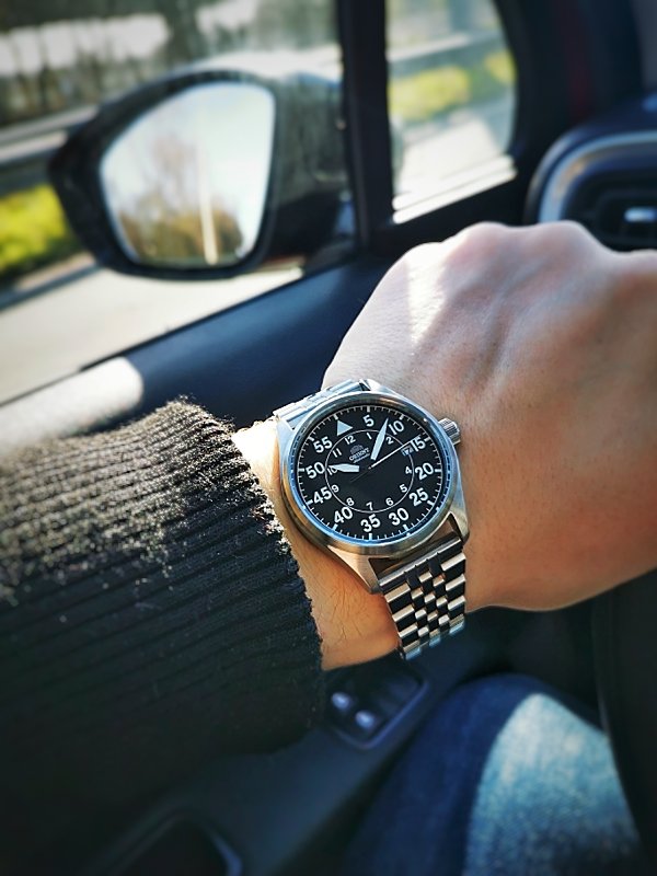

Ik denk de, voor mij, perfecte bracelet combi gevonden voor deze nieuwe Orient Flight :nerd_face:
Fraai horloge. Zelf heb ik meer met canvas straps voor dit soort modellen, maar het is altijd goed om opties te hebben. Staat 'm goed.

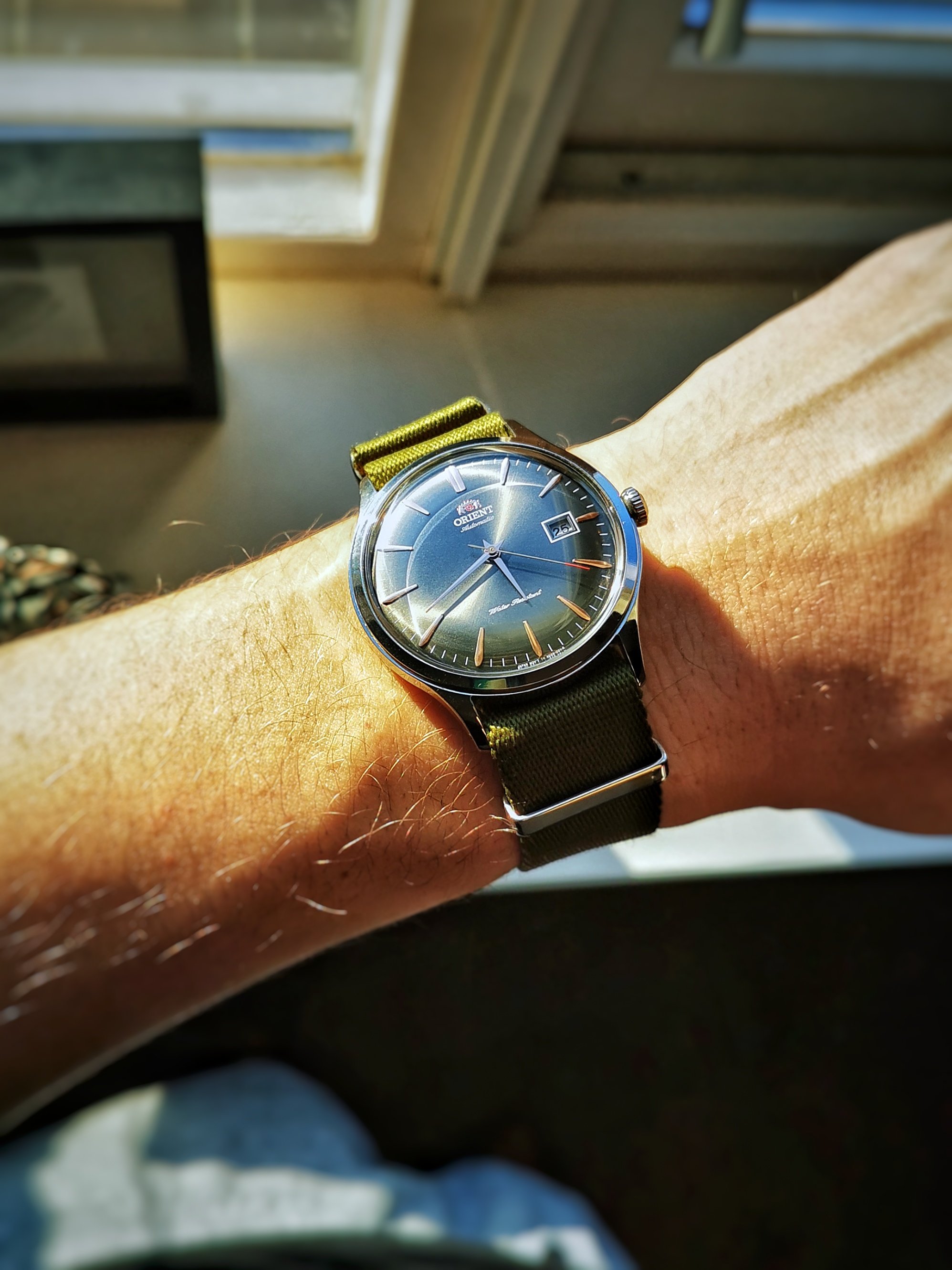

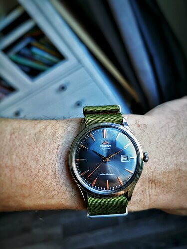

De Bambino ook op nato goed te pruimen, vind ik :hugs:
