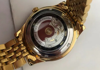

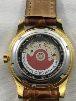

Rotor deed me initieel ook twijfelen, maar ik zie geen verschillen met een origineel.
Komt de tekst ‘all stainless steel’ vaker voor op een verguld horloge?
Edit: ja dus
Ik begrijp de twijfel wel, maar zou niet zonder meer durven zeggen dat het niet in de haak is. Oris maakte in de jaren '90 duidelijk minder mooi afgewerkte horloges dan nu. Lastig.
Dank allen tot zover. Op een veiling site voor 370 af kunnen tikken. Seller heeft 95% van 50 comments (er zit altijd een zeurpiet tussen). Heb nog niet betaald vandaar. Heb ook al een mail naar Oris gestuurd. Vind het een prachtig exemplaar, zou zonde zijn als ie fake is. Maar heb ooit al een een imitatie big crown gekocht. Vandaar
Is dat hetzelfde horloge? Heb je ook een dial shot?
Deze Oris is een originele. Althans ik heb hem zelf ook gehad, wel wel de oude rotor nog.
Band en sluiting komen overeen en ik zie niks geks.

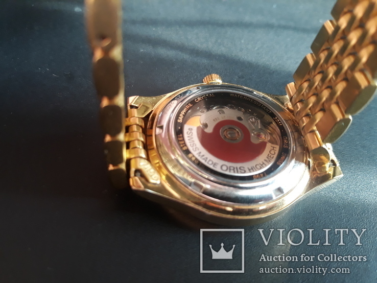

Zat nog even wat na te googelen en ik kom volgens mij exact dezelfde horloge tegen op een buitenlandse veilingsite. Serienummer op de casback is hetzelfde en dito verkoper. Maak mij nu zorgen over de doos. Heb begrepen dat de doos met een graphic erop niet echt is. Terechte zorgen? Of heb ik last van eindeweeksparanoïde??
Nog even de link:
Kan natuurlijk zijn dat desbetreffende horloge niet verkocht is opnieuw is aangeboden…
Zoveel is zeker.
