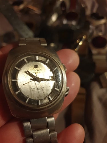

Heb hier een oude mechanische Tissot Navigator Sonorous (turtle model) opwindhoroge. Tof ding, met als extra een extra kroon waarmee je een volledig mechanische wekker kunt instellen. De tijdsaanduiding kan nog netjes worden opgewonden worden en loopt prima, maar de tweede kroon, die het mechanische alarm opwindt en instelt is los. Ook is de plaat met de uurmarkers los in van de wijzerplaat en is het glas vervangen door een lelijk acryl glas.
Uit nostalgische overwegingen zou ik hem wel willen laten opknappen, voor zover mogelijk. Aan wat voor kosten zou ik dan moeten gaan denken? Waar kun je voor zo’n klusje terecht?

Je moet sowieso aan honderden euro’s denken. Het uurwerk zelf zal ook geserviced (moeten) worden, plus de onderdelen.

Het is IMO een “gewoon” AS uurwerk (1568) en daar zijn nog wel onderdelen voor te vinden.
Glas/wijzerplaat/indexring zal moeilijk worden.
De Tissot Sonorous modellen hebben inderdaad gewoon een A.Schild uurwerk aan boord, een 1931 als ik Dr. Ranfft moet geloven.

Volgens mij zit bij deze modellen de index ring gewoon op de wijzerplaat en zit er een normaal spanring glas in, dat moet dus wel te vervangen zijn. (als het gebarsten is, als het alleen krassen zijn kan het glas ook gewoon gepolijst worden)
Foto is niet geweldig, maar ik zie niet direct schade aan de wijzerplaat, lijkt mij allemaal op het glas te zitten. :thinking:
