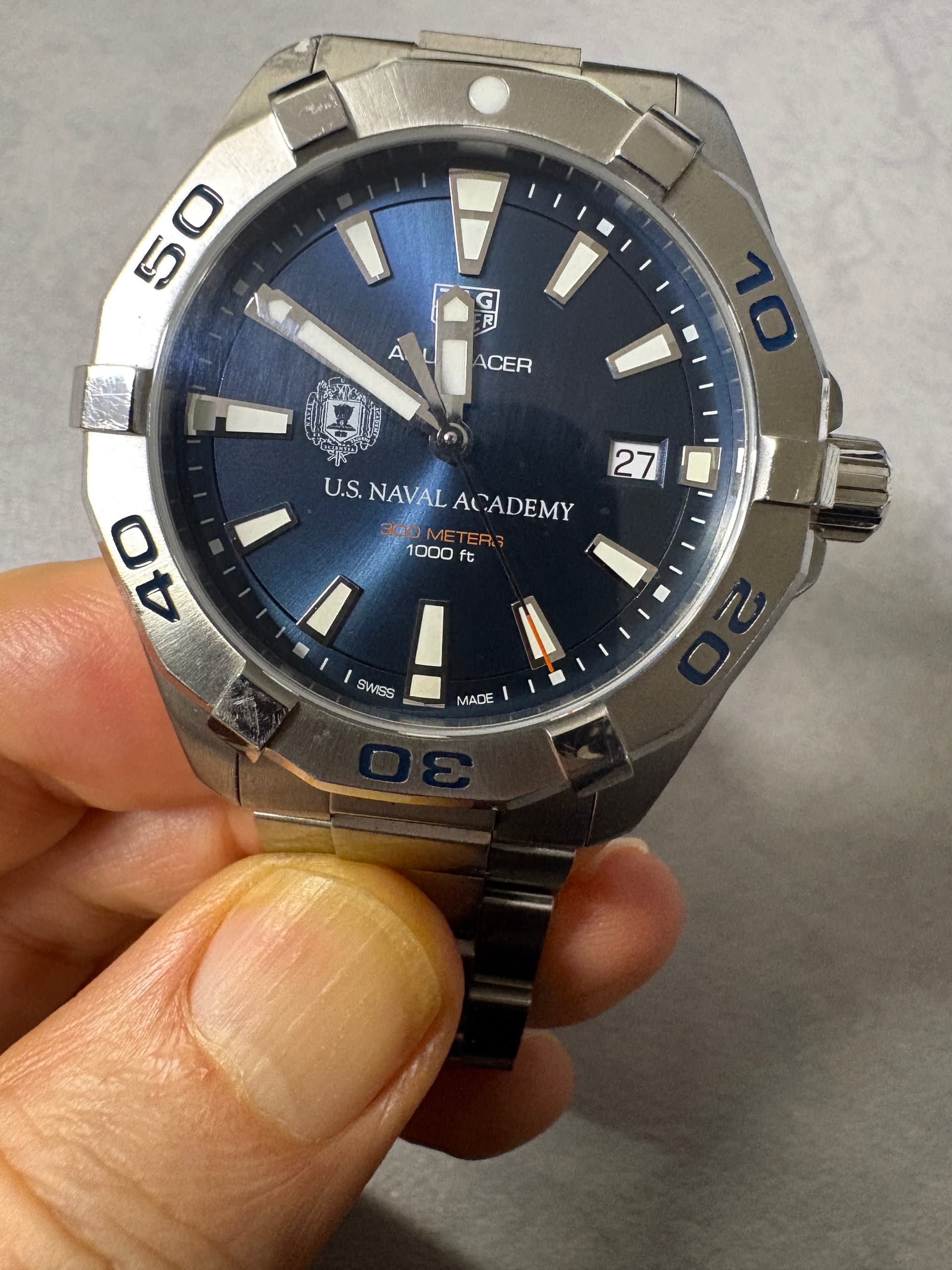

Mijn naam is George, een pensionado in Friesland, en ik ben sinds vorige week toegelaten op het horlogeforum. Ik kan helaas geen expertise inbrengen, want ik ben een horloge-analfabeet. Maar ik hoop op jullie expertise, vandaar dit bericht. Sinds enige tijd heb ik als hobby het af en toe op een veiling kopen van op Schiphol achtergelaten koffers. Ik vind het leuk om de spullen die daar in zitten, op te knappen en een tweede leven te geven via Vinted. Voor het geld hoef je het niet te doen, want met hard werken mag je hopen dat je aankoopbedrag terugverdient. Toen ik dus een een TAG Heuer Aquaracer 300M Quartz, speciale editie voor de U.S. Naval Academy vond, dacht ik: ha, dat zet zoden aan de dijk. Niet dat ik er verstand van heb, zoals gezegd, maar de zoek- en informatiemogelijkheden met vooral chatgpt zijn groot. De chatbot wees mij erop dat je het serienummer WUM3212 op het horloge kunt checken op de site van Tagheuer en dat heb ik gedaan. Maar toen bleek dat dit nummer niet past bij mijn type horloge. Dit kreeg ik terug:
TAG - WAZ1110.BA0875 TAG Heuer Formula 1 Quartz en volgens chatgpt is dit een TAG Heuer Formula 1 (WAZ1110) terwijl mijn horloge een Aquaracer (WBD1112) is.

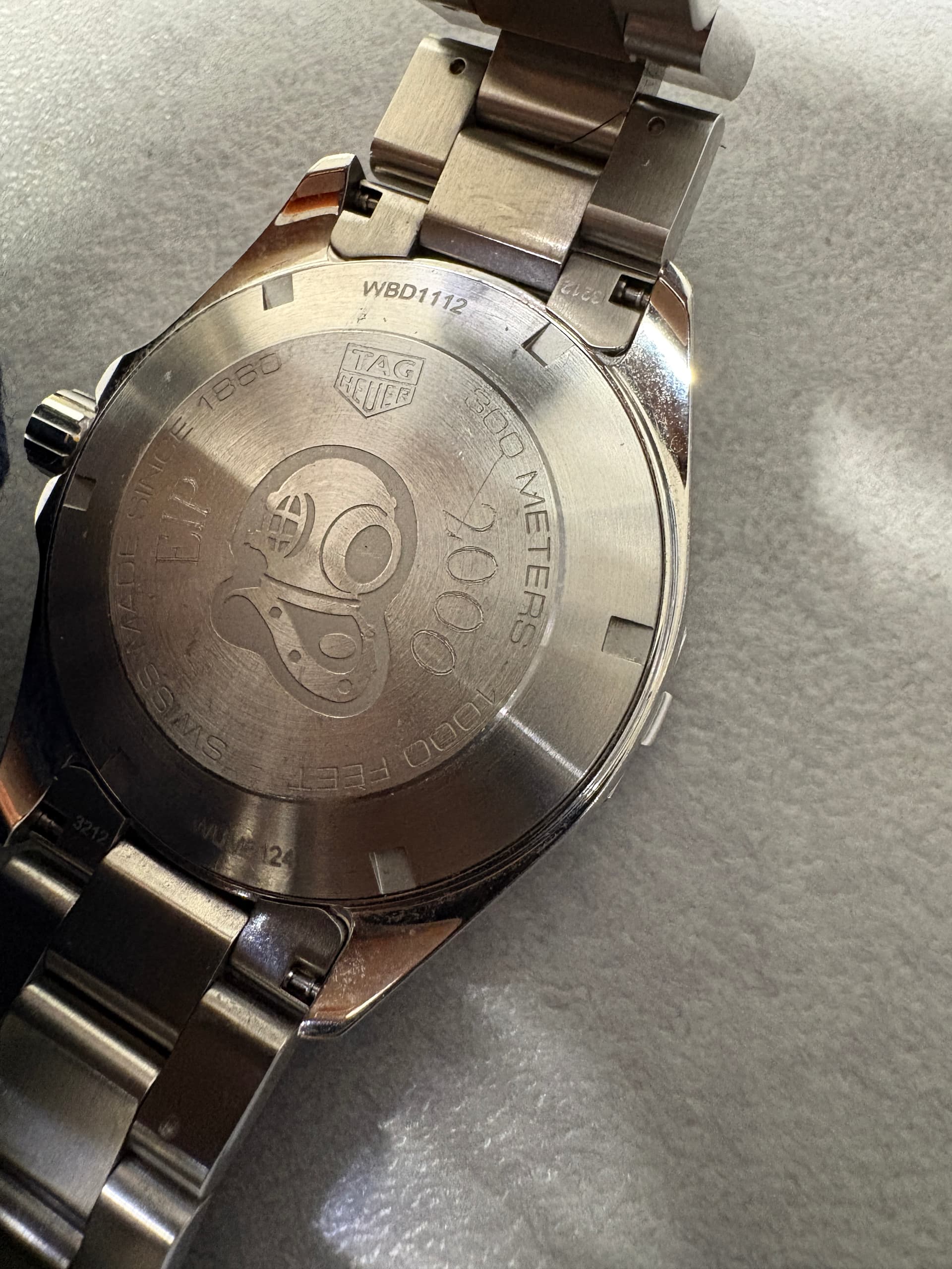

Volgens chatgpt kan dat op 3 dingen wijzen: een fout bij Tagheuer (onwaarschijnlijk), een samengesteld horloge of, het meest waarschijnlijk, een heel goede kopie. Namaak mag je niet verkopen, dus ik dacht: wat nu? Ik kan zo’n mooi horloge toch moeilijk weggooien. Maar ik ben hem toen eens beter gaan bekijken onder een vergrootglas en toen vielen me een paar dingen op. Allereerst is alles op de wijzerplaat heel strak en scherp uitgevoerd en geprint, behalve het logo en de tekst van Naval Acadamy. Dat kan goed kloppen, zie chatgpt, dat is er dan later aan toegevoegd. Ook op de achterzijde ziet alles er strak uit, behalve een duidelijke latere gravering: EIP en 2000. Wat kan dat betekenen, vroeg ik aan chatgpt en het antwoord was: mogelijk initialen en een jubileum-of geboortejaar. En die initialen, dat lijkt te kloppen. Want het horloge zat in een dure reistas met vrij dure kleding, oa een pak en enkele overhemden. En in de boorden van die overhemden waren dezelfde initialen geborduurd! Overigens lijkt het me niet onwaarschijnlijk dat de eigenaar van het horloge iemand uit de marine was, want bij de sportkleding in de tas zat ook een Tshirt met opdruk Navy…

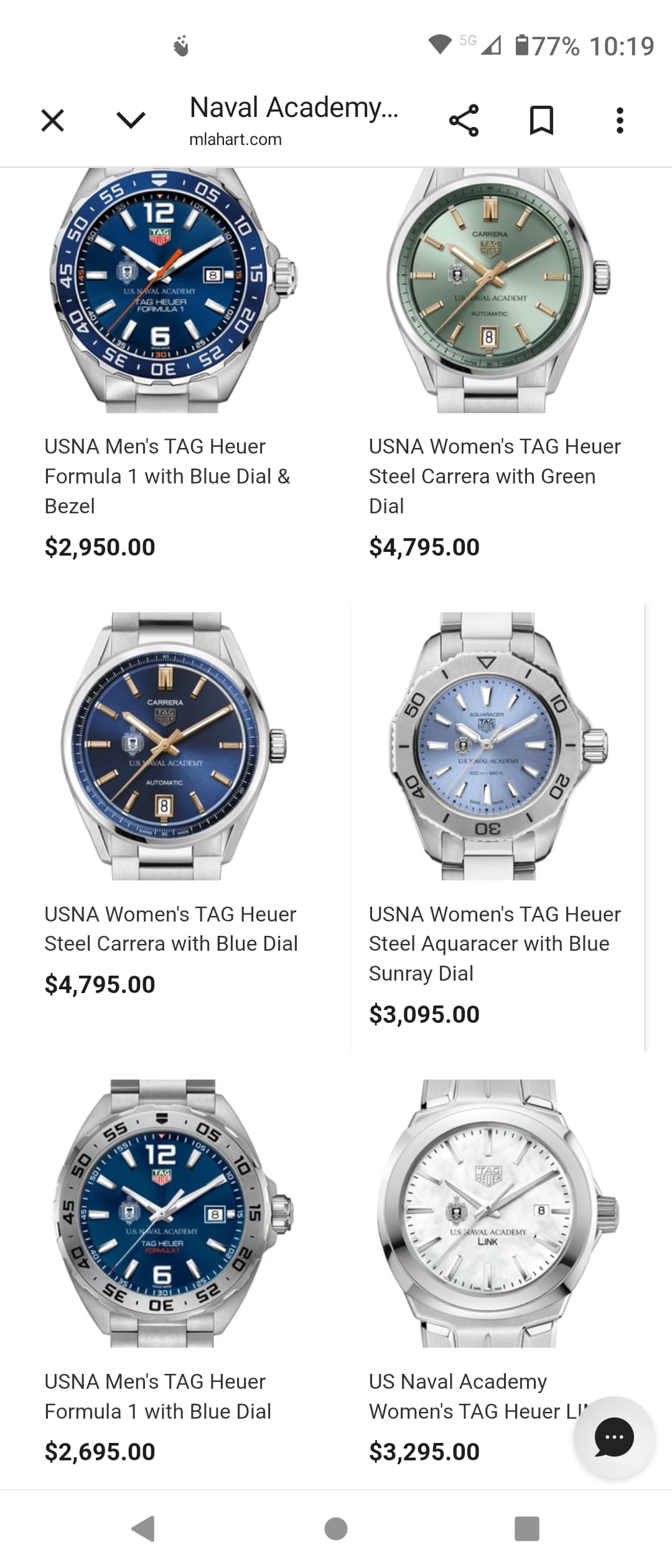

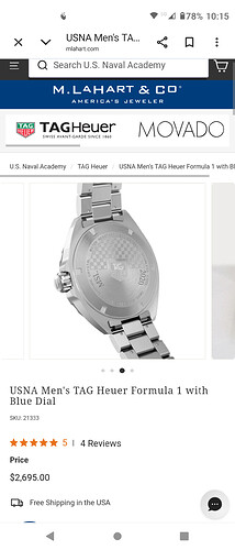

M.LaHart is een US site die gespecialiseerd is in het uitgeven van, ik noem het maar, artikelen die een aandenken vormen voor mensen die op een bepaalde universiteit o.i.d. hebben gezeten. Zo ook voor de US Naval Academy. Ze doen ook Tag Heuers….
Misschien kunnen die eea herleiden/verklaren.
Leuke zoektocht.
Op Vinted wordt ook nep verkocht…
Hier fotootje van juwelier M La Hart website:
Ha, ga ik doen, bedankt!

Het verkeerde modelref nr is voor mij al voldoende om te concluderen dat het geen echte TH is.
Was ik ook al bang voor, blijft over de emotionele waarde voor de originele eigenaar
Is die wijzerplaat dan niet iets te specifiek om een nepper van te bakken?

Ik heb niet het idee dat dit per definitie een neppert is eigenlijk.
Als ik jouw fotos zie dan zie ik:
WBD1112 staan wat hoort bij de Aquaracer

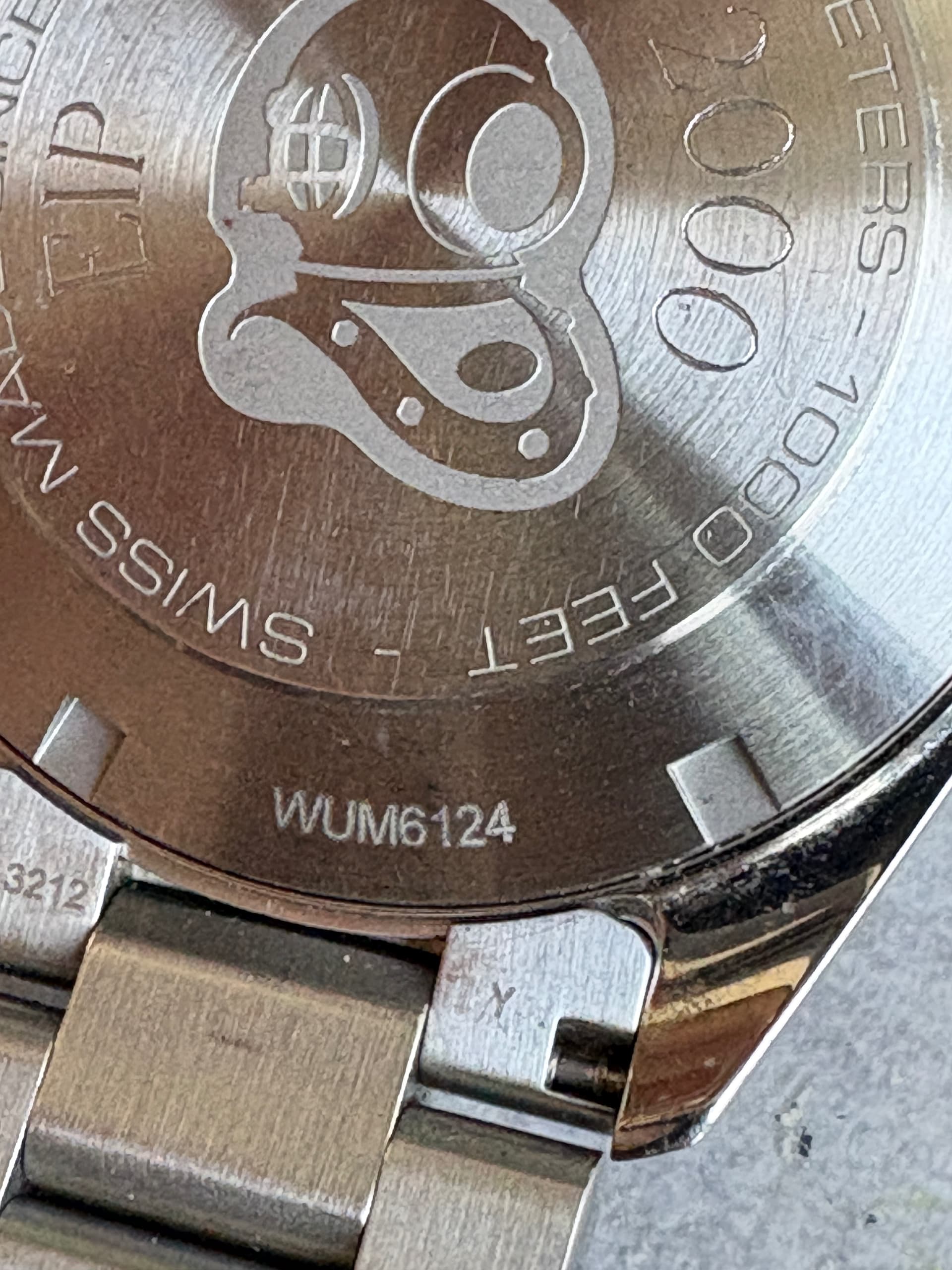

en jij zegt serienummer WUM3212 maar op jouw foto zie ik eerder is van WUM2124 staan. Heb je het goede serienummer ingevoerd? Ik zie dat 3212 op de lugs staat, maar dat is het bandtype.
Verder is het ook niet heel moeilijk om deze open te draaien en te kijken naar het uurwerk dat erin zit en deze te vergelijken met wat er in hoort te zitten:)
Als je daar hulp bij nodig hebt kun je een PB sturen!
Alles lijkt daarbij redelijk goed in lijn met een originele, en zoals eerder gezegd; waarom zou je zo’n special edition namaken. Zeker met een gravure erin klinkt het als iemand die er waarde aan hecht.
Aangezien het serienummer op de caseback staat kan het zijn dat ie van een ander model komt, zou niet heel raar zijn als je bij zo’n grote customiser gewoon een hele bak casebacks hebt staan die zomaar ergens opgeschroefd wordt na gravure. Verder wel een cool ding en zou leuk zijn als je de eigenaar weet te vinden.

Je hebt helemaal gelijk. Ik heb een betere foto genomen en er staat: WUM6124. Dus die ga ik nu eens opzoeken. (moest ook opzoeken wat PB sturen betekent :slight_smile:
Blijkt weer eens hoe voorzichtig je (ik dus) moet zijn met klakkeloos antwoorden van chatgpt te vertrouwen…

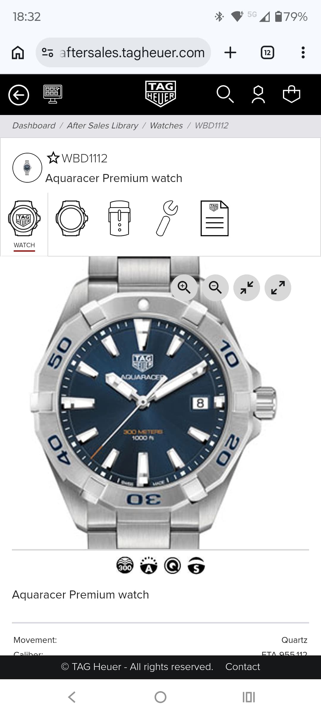

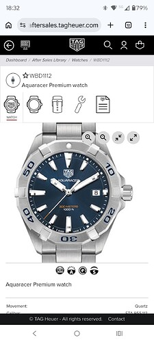

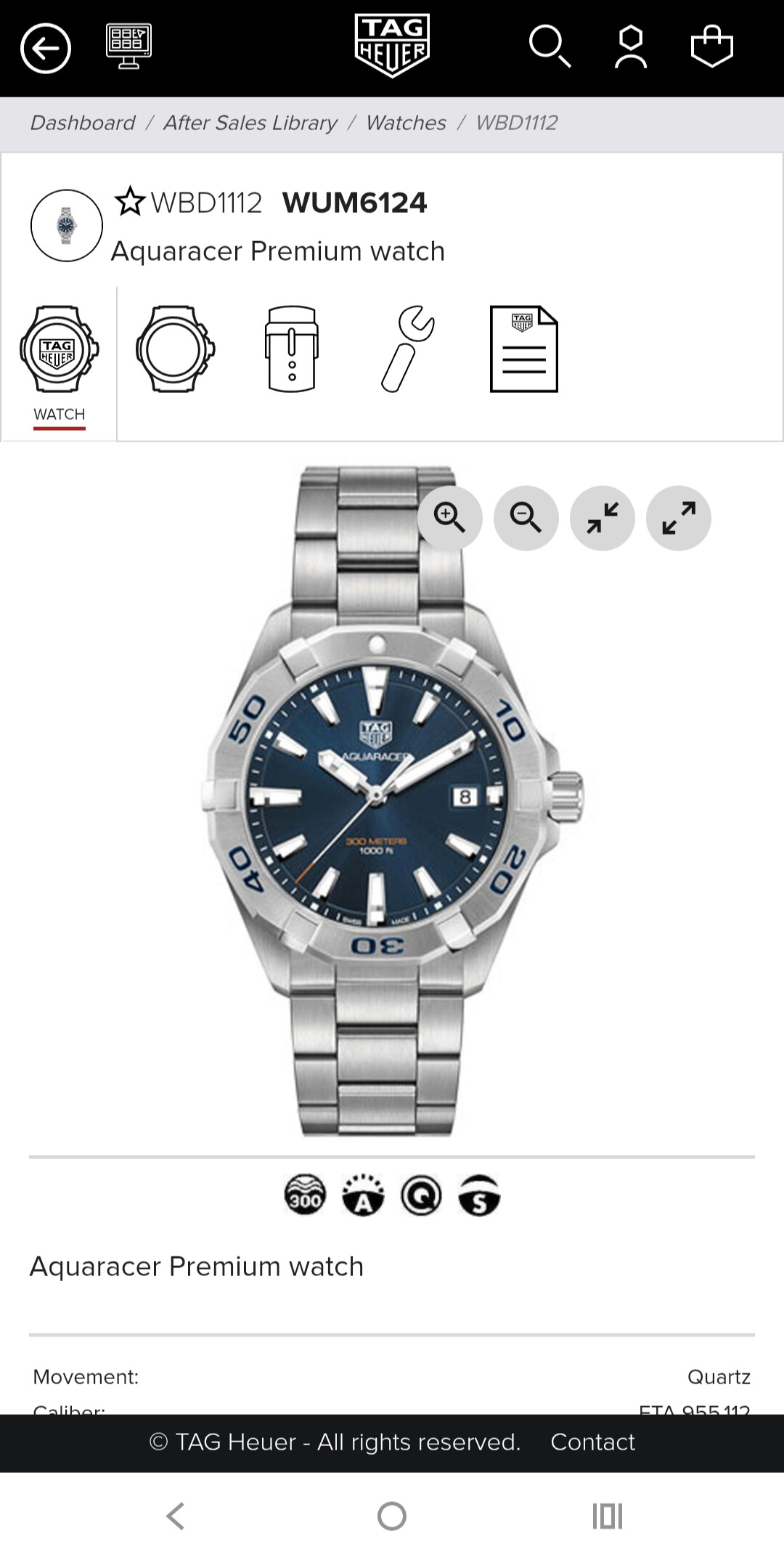

Net even bij de Tag Heuer aftersales service site ingelogd en op de WBD1112 komt bovenstaand horloge tevoorschijn
Met het serienummer hetzelfde horloge
Wat goed! Dat was mij niet gelukt om het op de site te vinden. Maar ik heb ze een mail gestuurd of dit specifieke horloge ooit aangemeld is voor garantie en wacht nog op antwoord. Bedankt voor je reactie.
