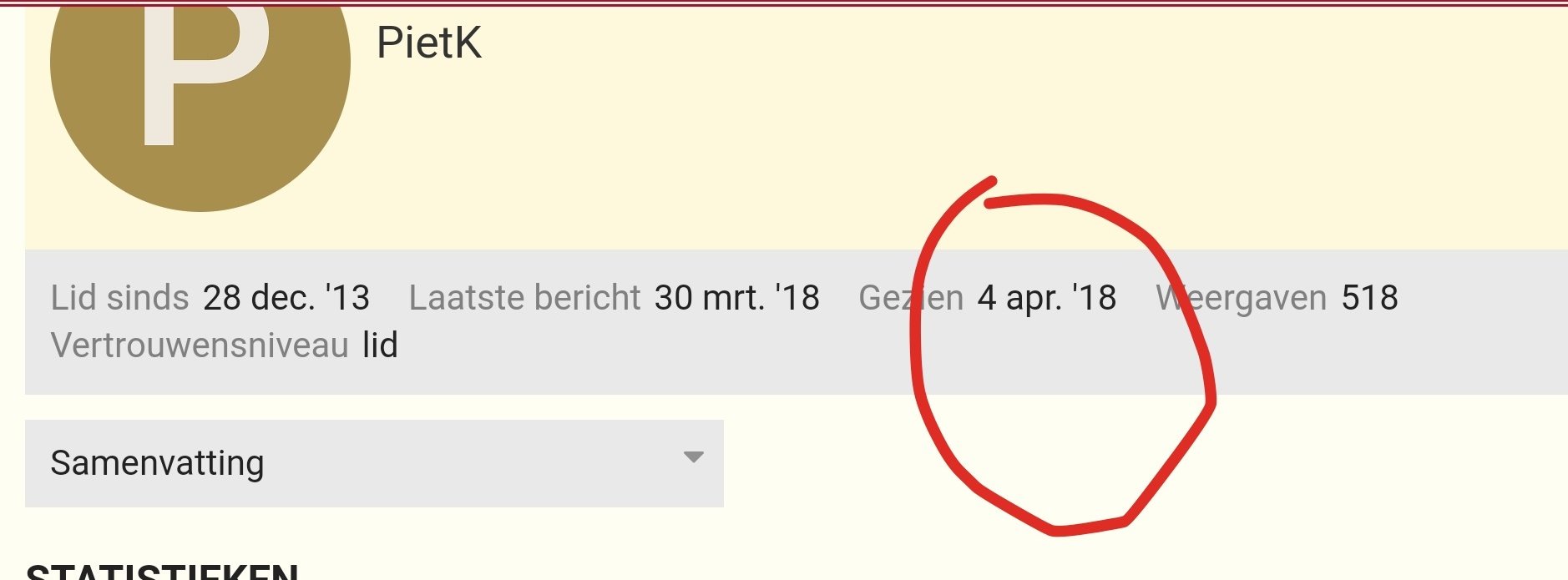

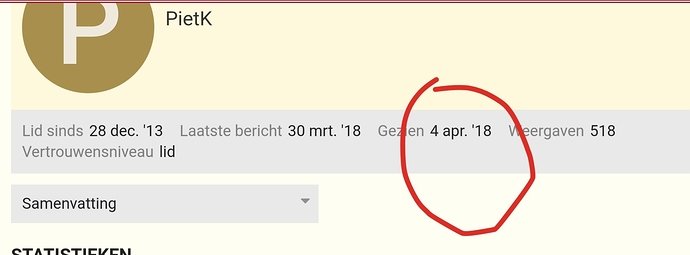

Maar na de bijdrage van maart 2018 houdt het verhaal echter op en ik zou zo graag nog weten of @PietK de klus nog heeft weten af te ronden met een weer werkende Chinees!
Nogmaals, ik kan dit zelf absoluut niet maar het is zeer boeiend en inspirerend om er over te lezen.
Dus @PietK),kom er maar in!
