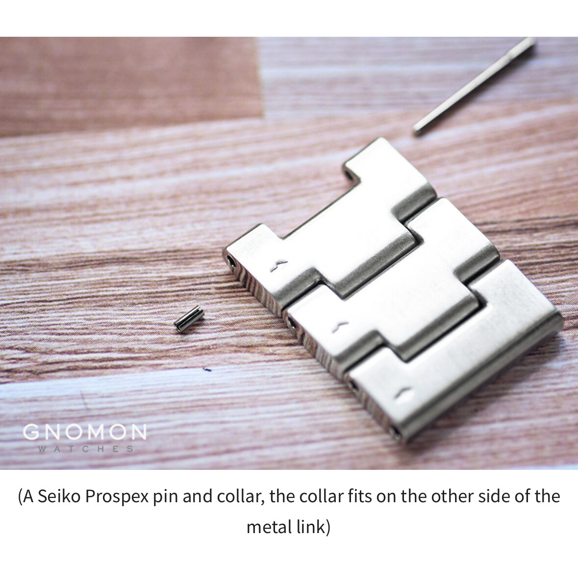

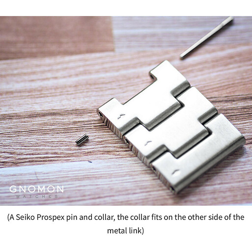

Voor kerst heb ik mijn vrouw een fraaie SRE007J1 geschonken. Uiteraard direct op maat gemaakt. Echter vallen de pins continu uit de band. Enkel de schakels die losgehaald zijn. Wat kan hier aan de hand zijn? Zijn de pins beschadigd, of betreft dit een mankement?
Misschien is het een pin & collar systeem en heb je enkel de pins teruggeplaatst en niet de collar? Bij sommige banden gebruikt Seiko dit vervelende systeem.
Waarschijnlijk werkt de constructie zo dat er klein conische busjes aan de buitenzijde gemonteerd zitten, deze zullen weer gemonteerd moeten worden.
Ja de collars zitten er niet meer om. Die raak je zo kwijt die rotdingen.
