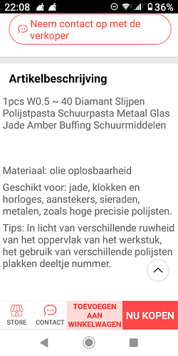

Ben ik het helemaal mee eens. Ik heb nog eens flink gegoogeld en deze tubetjes van het merk Badak blijken vrij algemeen verkrijgbaar te zijn, met overigens vaak opmerkelijke prijsverschillen tussen de vele verschillende leveranciers. Badak blijkt een best grote fabrikant van polijstmiddelen en slijpschijven. De diverse polijstpasta’s die ze leveren zijn soms op olie- (zoals ik die heb gekocht) soms op waterbasis. Niks mis mee denk ik, zeker als je je realiseert welke minimale hoeveelheden je per klusje voor een horloge gebruikt.

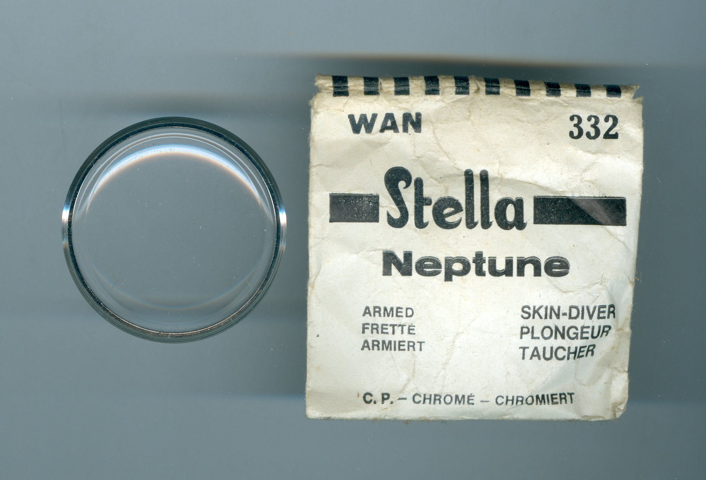

Ik ben wel wat huiverig om die schijfjes op een horlogeglas te gebruiken, te meer omdat je een glazen horlogeglas niet zomaar, of moeilijk uit de kast kunt krijgen, of je moet de hele zaak uitgebreid gaan afplakken. Plexi geeft eigenlijk nooit problemen, dat laat zich prachtig helder polijsten met een pasta. Alleen het terugplaatsen van een plexi met een stalen ring er in (armed) kan nog wel eens lastig zijn omdat je die er in (terug) moet persen,net als glas. En ik heb alleen zon primitief chinees persje.
Gewone plexi glaasjes gaan heel makkelijk er in en er uit m.b.v. een (Bergeon) glasafnemer.
Ik had eerst zo’n goedkope Chinese, maar die werkte niet echt lekker. Te weinig klauwtjes.

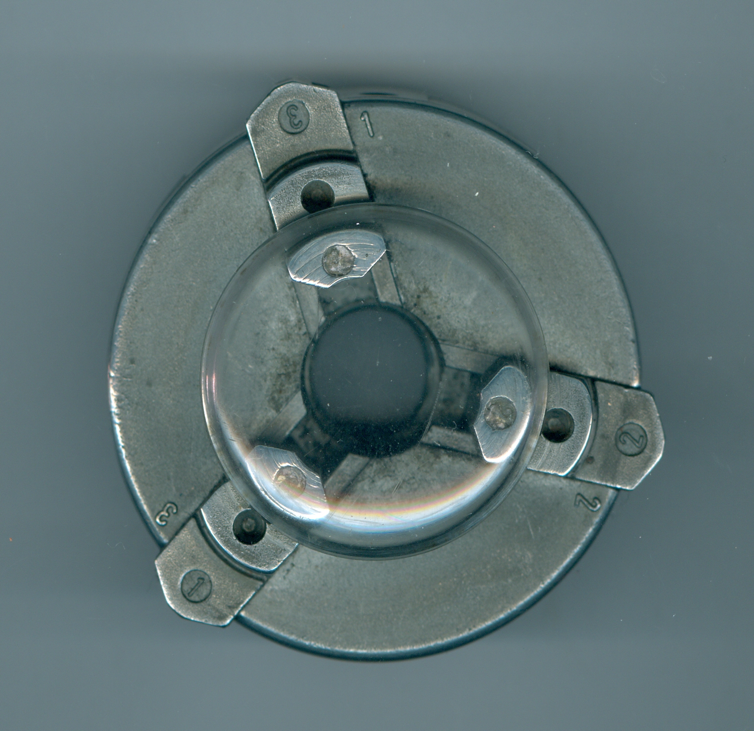

Het losse plexi glaasje kan dan vaak, als de opstaande rand hoog en recht genoeg is, direct op de drieklauw van mijn mini Unimat1 draaibankje geklemd worden en dan is polijsten een fluitje van een cent.
Hier even alleen het drieklauwtje met glaasje:

Dat plexiglas in de draaibank is een goed idee, dat kan ik ook eens uit proberen.
