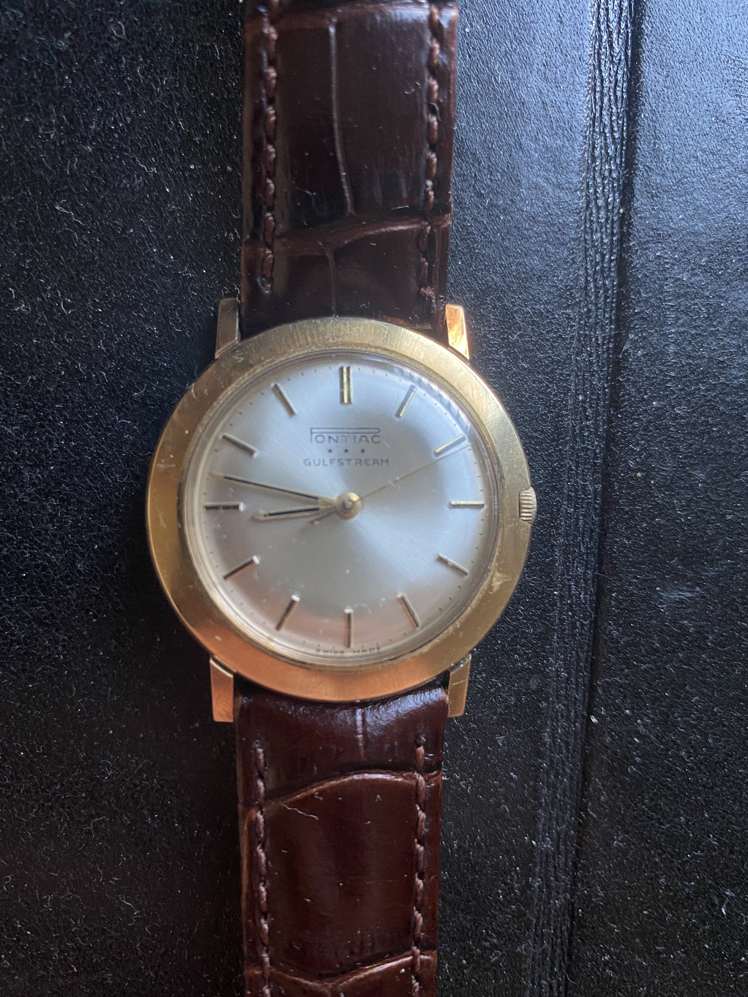

Pontiac Gulfstream *** goud

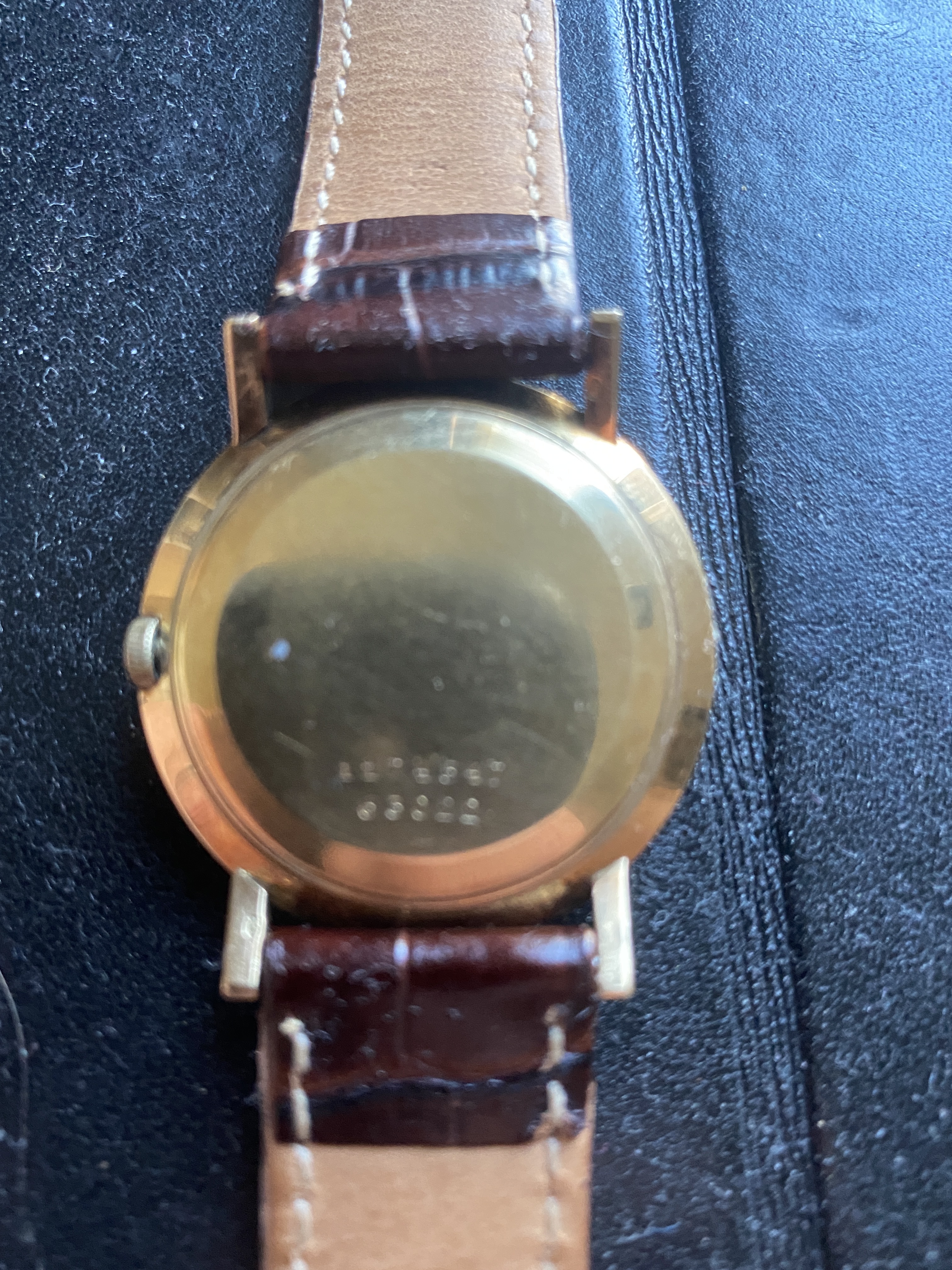

Ik heb een Pontiac Gulfstream *** Swiss made die ik dagelijks moet opwinden.
Op de achterkant staan twee nummers.
1174547 en 63022
Wie kan iets over dit horloge vertellen?
Ik las over een pdf beschrijving over de Pontiac Gulfstream. Waar kan ik die vinden? Ik zoek me suf.

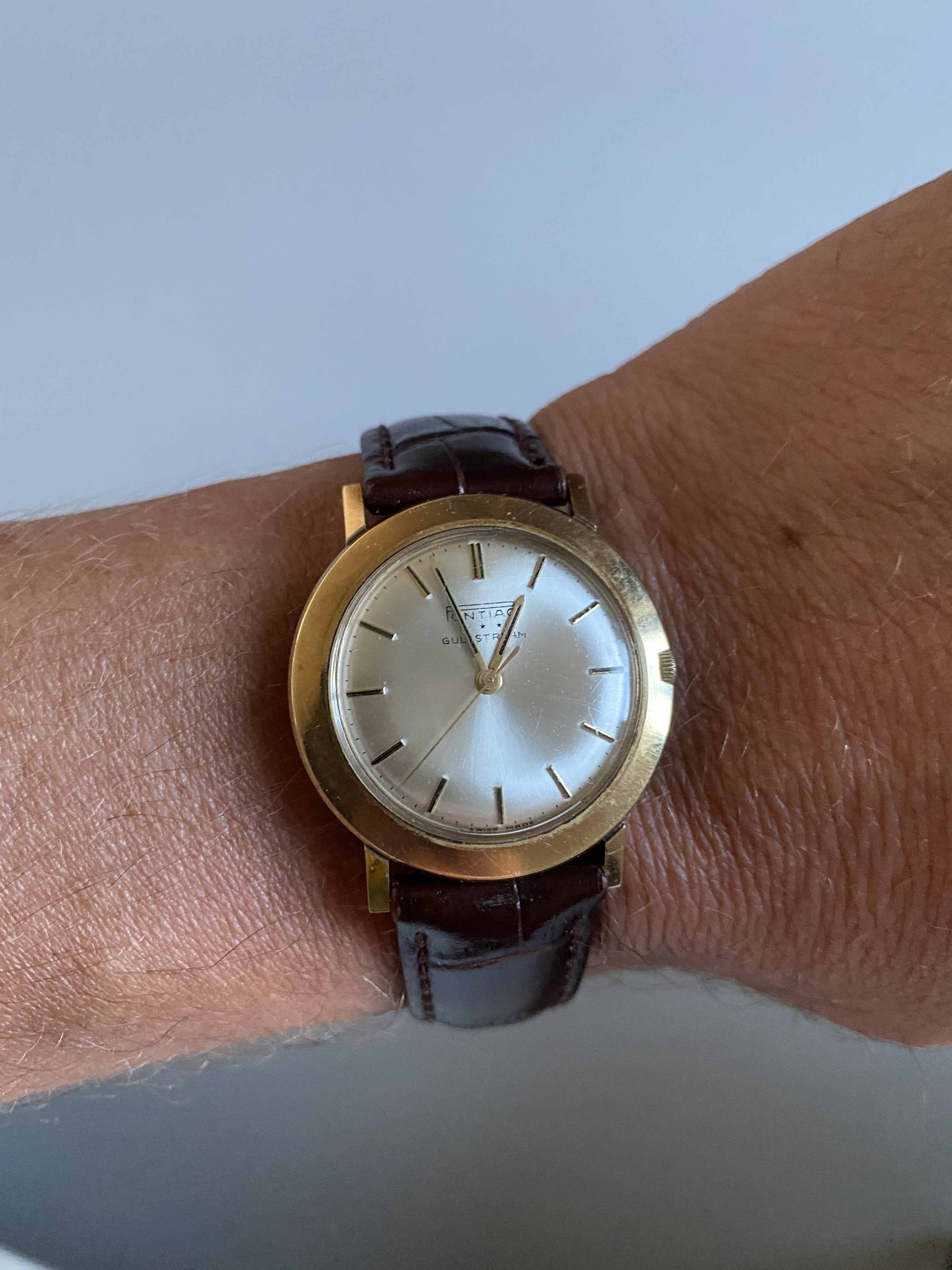

Hét chique en destijds duurdere horloge van Pontiac. Ik ben niet bekend met de nummering maar de Gulfstream modellen zijn naar mijn weten voornamelijk of zelfs enkel in de jaren 60 gemaakt. Wellicht is die van u van tegen de jaren 70 aan gezien de kastvormgeving. Meest voorkomend zijn de modellen met de smalle rand rond het glas zoals onderstaande. U lijkt een bijzonder model te hebben, en in optisch vrij goede staat.

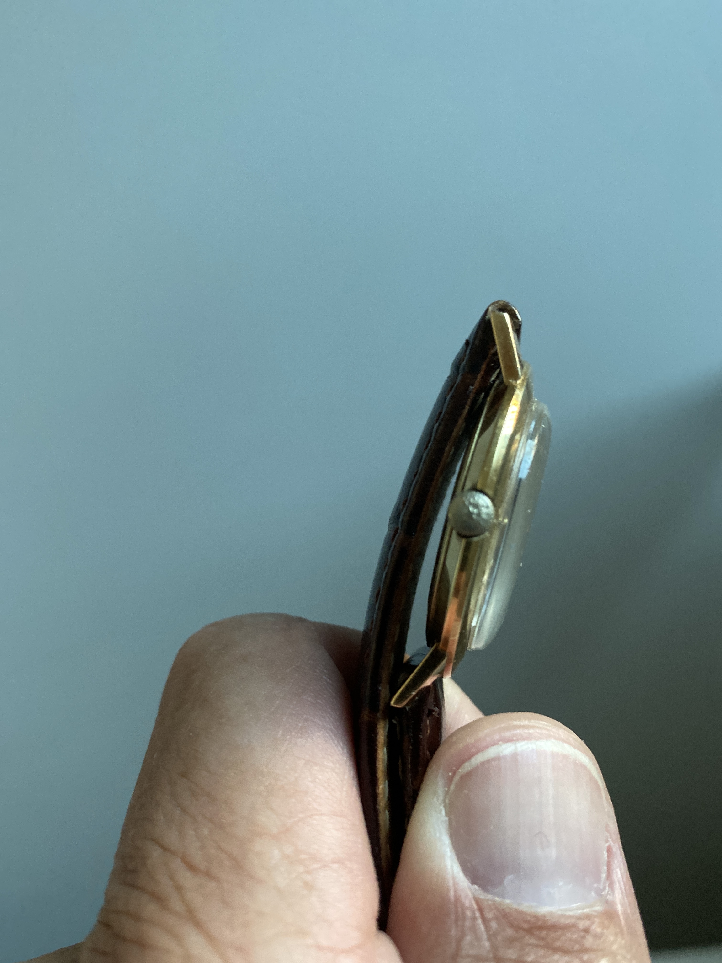

De Gulfstream kasten zijn uit één stuk, uurwerk moet eruit via het glas. Daardoor destijds als zeer waterdicht aangemerkt (stelt u er nu niks meer van voor aub). Ze zijn ook erg plat en dragen daardoor erg prettig.
De vergulde varianten hebben bij mijn weten ondanks de kast uit één stuk, toch nog een RVS bodem (daardoor lijkt hij open te kunnen). Vandaar dat ik denk dat u een volledig gouden exemplaar hebt. Afgezien van het uurwerk zonder complicaties toch wel top of the line.
Onder de verzamelaars wordt het erg gewaardeerd als de kroon ook nog een sterretje erop met Pontiac daar om heen heeft. Het summum zou zijn als de band ook nog een Pontiac gesp heeft.
Mocht het recent nog niet gebeurd zijn is het aan te raden het uurwerk eens te laten onderhouden, dan kunt u nog jaren plezier hebben van dit prachtige kwalitatieve horloge.
Kijk nog eens wat rond op het forum, gebruik de zoekfunctie. Dan kom je nog meer info (bij voorkeur van forumlid en Pontiac-guru Maurits) tegen over de Gulfstream modellen en bijv. over de sterren op de wijzerplaat. Wellicht kan hij u helpen bij het ontcijferen van het serienummer, dat verteld waarschijnlijk iets over het uurwerk en kastmateriaal.

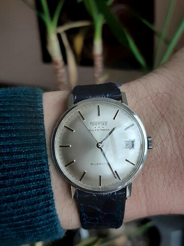

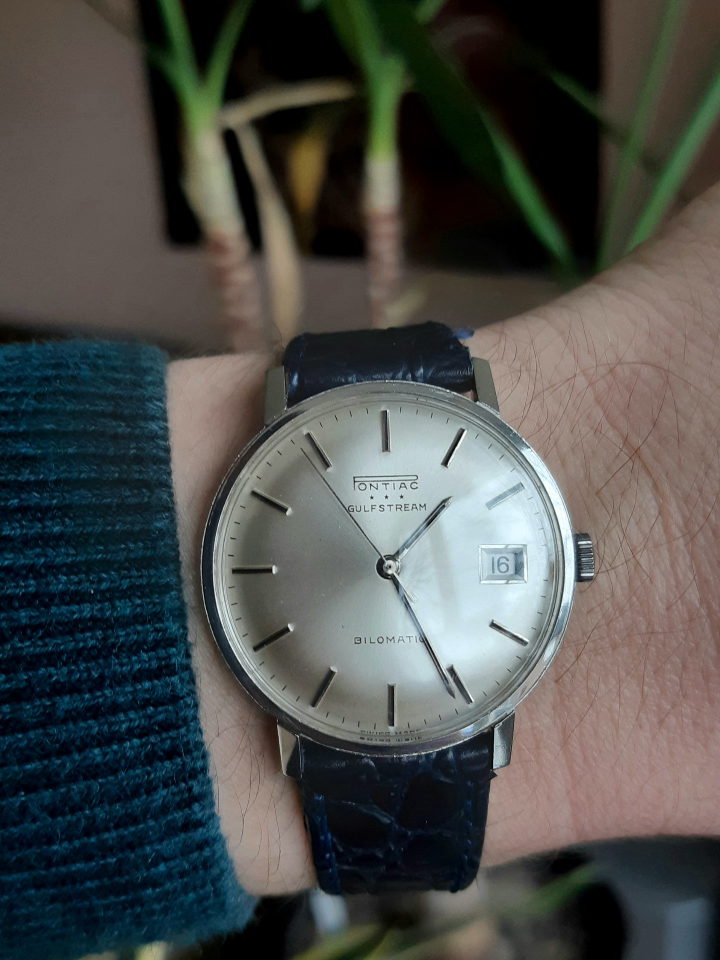

De mijne. Automatisch uurwerk met datum. Adhv uurwerk en advertentiemateriaal omstreeks 1964.

Dank je wel. Het horloge was van mijn opa. Jaren ‘60 kan inderdaad kloppen. De kroon heeft een sterretje met de de merknaam Pontiac erop.
Zijn er ergens nog bandjes voor dit horloge te koop? Ik heb helaas geen origineel bandje meer.

Heel mooi dat de Pontiac kroon er nog opzit! Bij deze kast moet hij ook zo precies in die uitsparing passen. Bij een reparatie altijd over laten zetten of bewaren.
Een horloge als erfstuk is altijd bijzonder! Opa is er zo te zien zuinig op geweest. Daarom is een service echt aan te raden, dan heb je er zelf ook weer jaren plezier van. Ook al werkt hij nu goed, als hij van binnen droog loopt gaat het snel bergafwaarts.

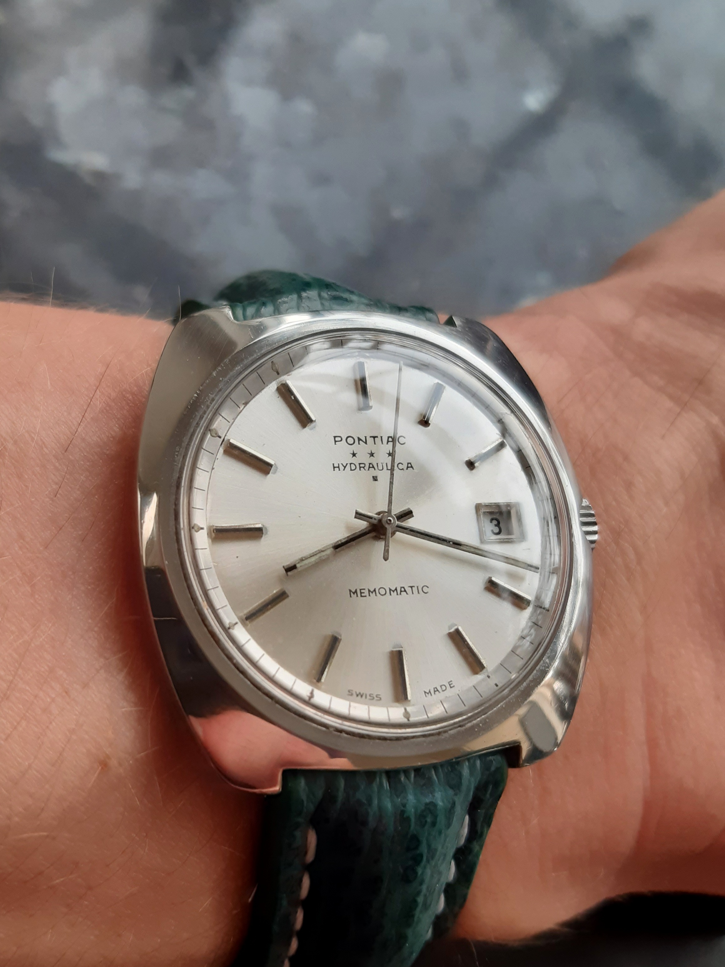

Wat een mooie Memomatic. Gaaf hoor.
De kosten hangen sterk af van of het uurwerk voldoende onderhoud heeft gehad de laatste 50 jaar. Ja, dus 175-200 kan, maar kan ook best meer zijn.
Als je de veerton met veer, glaasje, nog een paar raderen nodig hebt (Nieuwe of als nieuw en niet uit een donor die ook al net zo versleten is) kom je met 200 euro echt niet uit.
Dat bedoelde ik dus; De “kleine lettertjes” stonden erboven:
Ookwel: versleten, aan vervanging toe etc.
Het is geen Rolex en er zal vast geen exotisch uurwerk inzitten, geen complicaties of automaat, ik meen begrepen te hebben dat hij loopt dus met een beetje geluk valt het allemaal wel mee. Gewoon even gaan informeren.
Het is ook bij mij een enkele keer al eens meer geworden inderdaad.
Getoonde Memomatic is voor €360 van binnen gerestaureerd, voornamelijk het automaatgedeelte was een puinbak. Stalen kast op mijn verzoek lichtjes gepolijst, glas gepolijst, niet als nieuw, maar nu wel een (nauw)keurige oldtimer.
