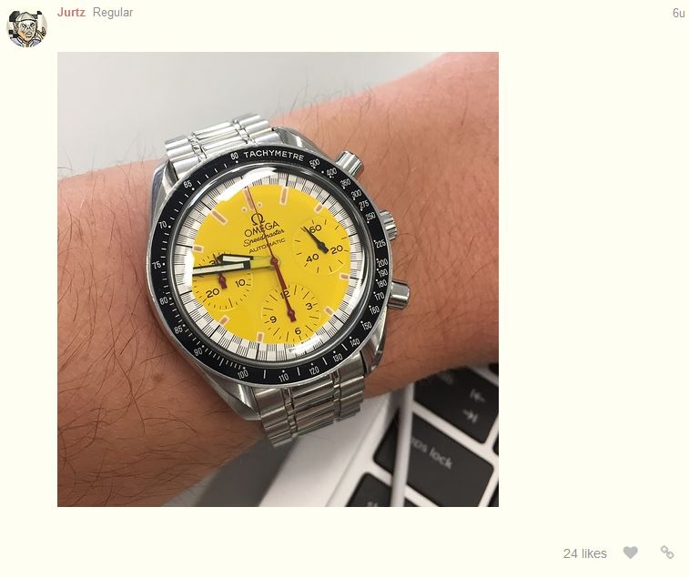

Welk horloge gaat het om? Zou niet mogen namelijk.
Omega Speedmaster Reduced 3810.12.00 “Michael Schumacher” Yellow uit 1997.
Ik draag hem inderdaad non-stop sinds ik hem kreeg en daar zie ik niet zo snel verandering in komen!
Heel fijn horloge.
