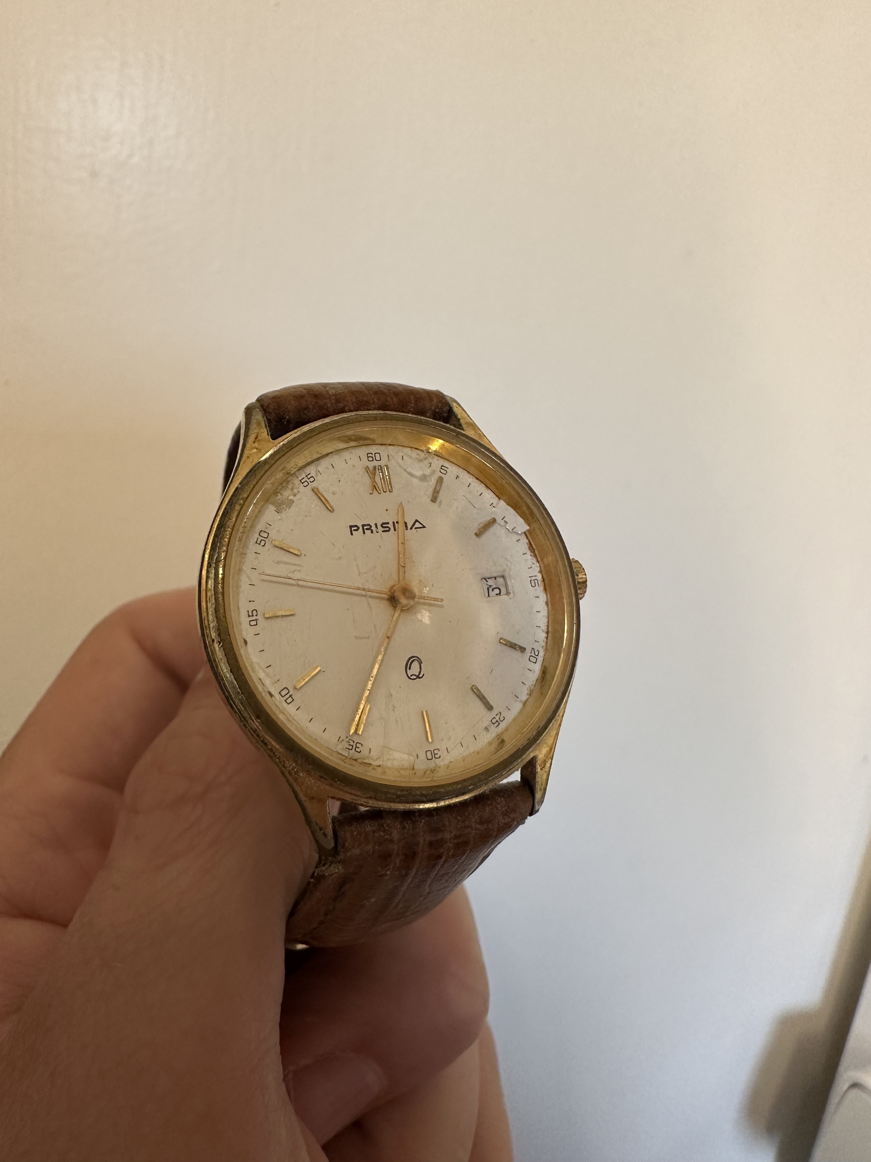

Nou kwam me vader met het idee, om het horloge van zijn vader terug in levend te brengen. Het gaat om een simpele prisma uit de jaren 70 denken wij… hij is al eens naar de plaatselijke juwelier geweest, die zij simpelweg is niet te maken. Het horloge heeft een keer water binnen gekregen, vermoedelijk zit het uurwerk vast…
Is dit nog tot leven te wekken? De wijzerplaat is afgebladderd maar dat vindt ik juist gaaf, voor het mooie zou alleen een nieuw glaasje wel
Kunnen.
Dat hangt volledig af van het binnenwerk. Je kan proberen het achterdeksel te openen (met een dun mesje) en dan een duidelijke foto te maken, dat zal al eea verduidelijken.
Juweliers zijn geen horlogemakers. Mijn lokale aardappelboer gaat ook zeggen dat mijn auto niet te maken is maar economisch is het sowieso nooit de moeite, een onderhoud kost al snel 100-150 euro, dat is het horloge puur geldmatig niet waard. Emotioneel wel natuurlijk, en dat is wat telt.

Ik vraag me af of de wijzerplaat nog te redden is. Bij de omcirkeling lijkt een deel van de print los te zitten:
Als dit tenminste geen vertekening is door glasschade…

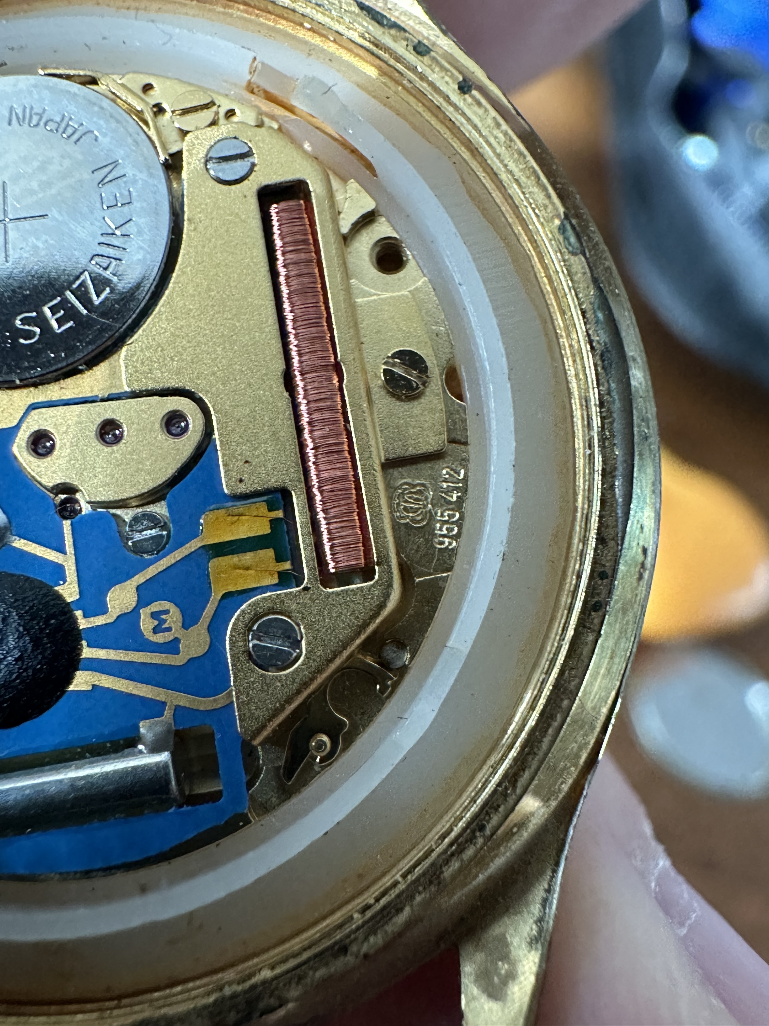

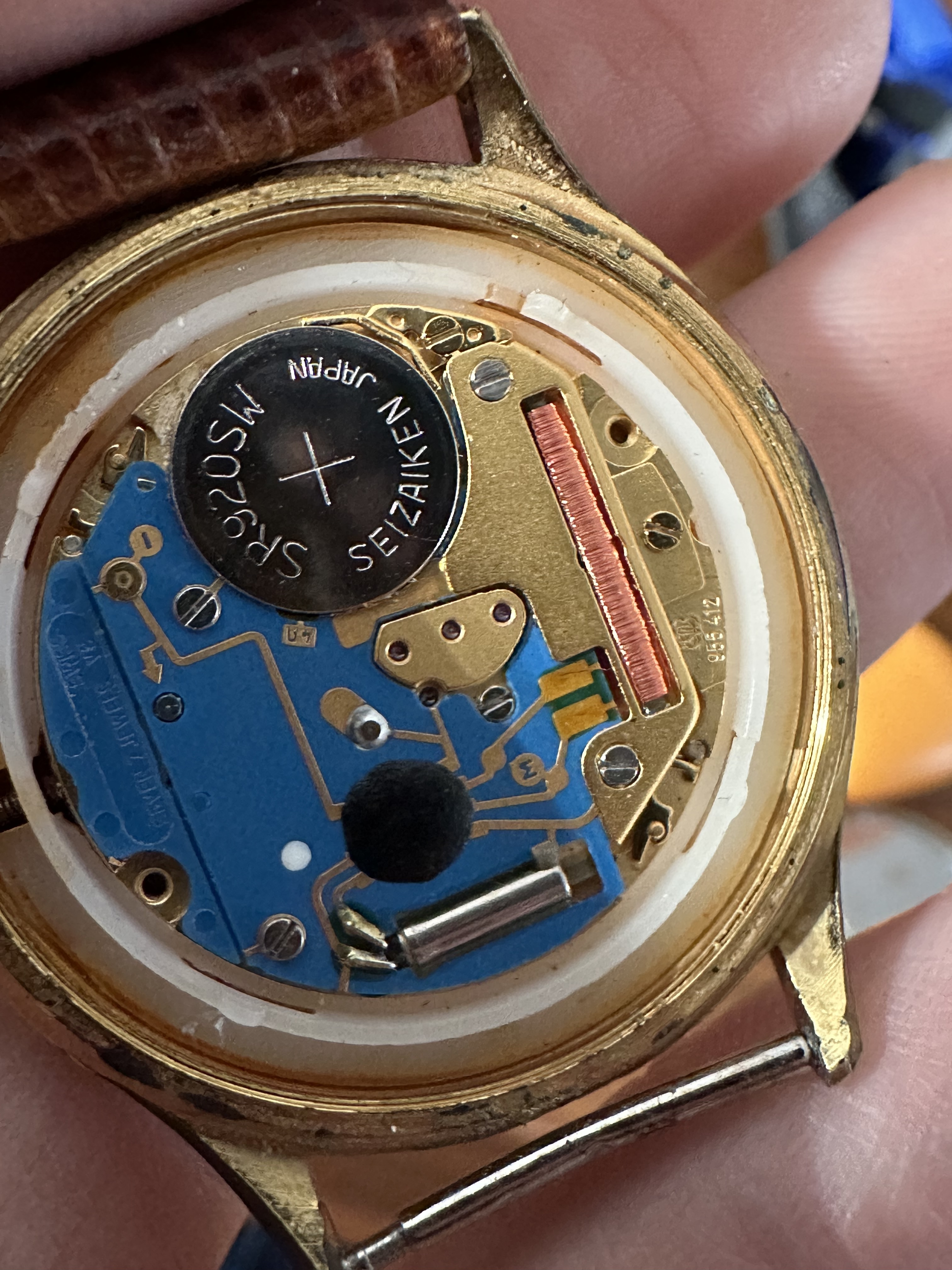

Ik heb hem even open gehad en er er zit een ETA 955412 uurwerk in, zover ik er verstand van heb natuurlijk. Het losse stukje wat op de wijzerplaat ligt is een stukje verf…
Van de wijzerplaat? Staat idd het door jou genoemde uurwerk in. Gewoon vervangend uurwerk voor te krijgen. Misschien heb ik nog een wijzerplaat voor je als die nodig is, maar dan moet ik spitten.
