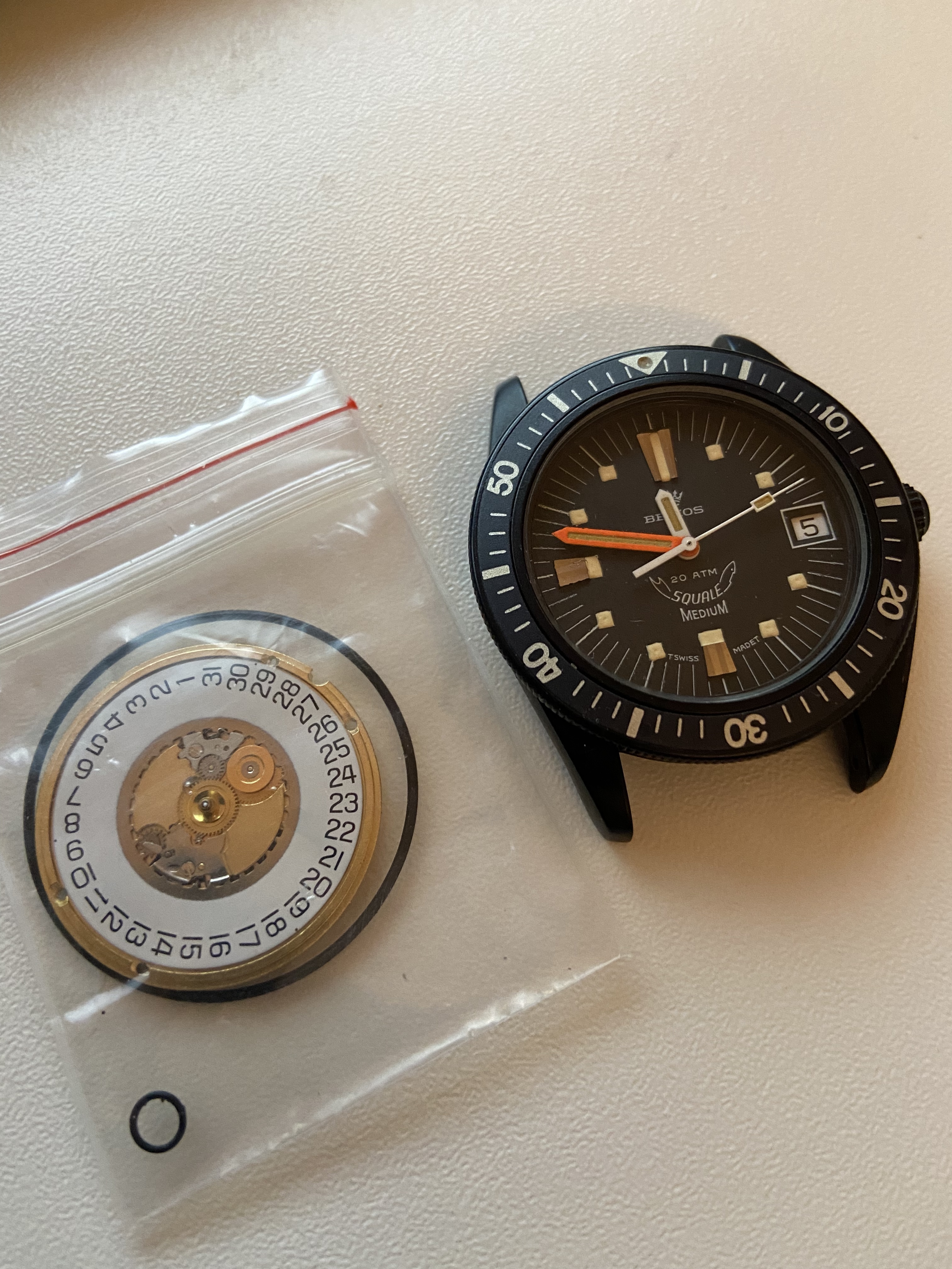

Mijn Squale 1515 is stil komen te staan. Nu zou je zeggen dan is het batterijtje leeg, alleen het horloge is begin dit jaar met nieuwe batterij geleverd.

Ik heb op aanraden van @Timmetje naar Nico Rijsman gestuurd. Mijn vermoeden dat er iets met het uurwerk aan de hand is was correct. Nico heeft het uurwerk vervangen, onderstaand hetgeen gedaan is.
> De werkwijze is meten van het stroom verbruik van het uurwerk. Is deze hoger dan in dit geval 1,2UAh dan is het verbruik te hoog volgens ETA. Meestal gaan ze stilstaan bij ca 2,2 UAh De weerstand is dan zo hoog dat de electromotor de raderen niet meer rond gedraaid krijgt. Er zou dan een schoonmaak nodig zijn om eea weer binnen de specs te krijgen. Echter is schoonmaken veel duurder dan het wisselen voor een nieuw uurwerk.
Prima contact met Nico en snel gerepareerd, ook de kosten waren voor mij acceptabel. Altijd hoger dan het eigenlijk waard is, maar niet repareren is ook geen optie.
