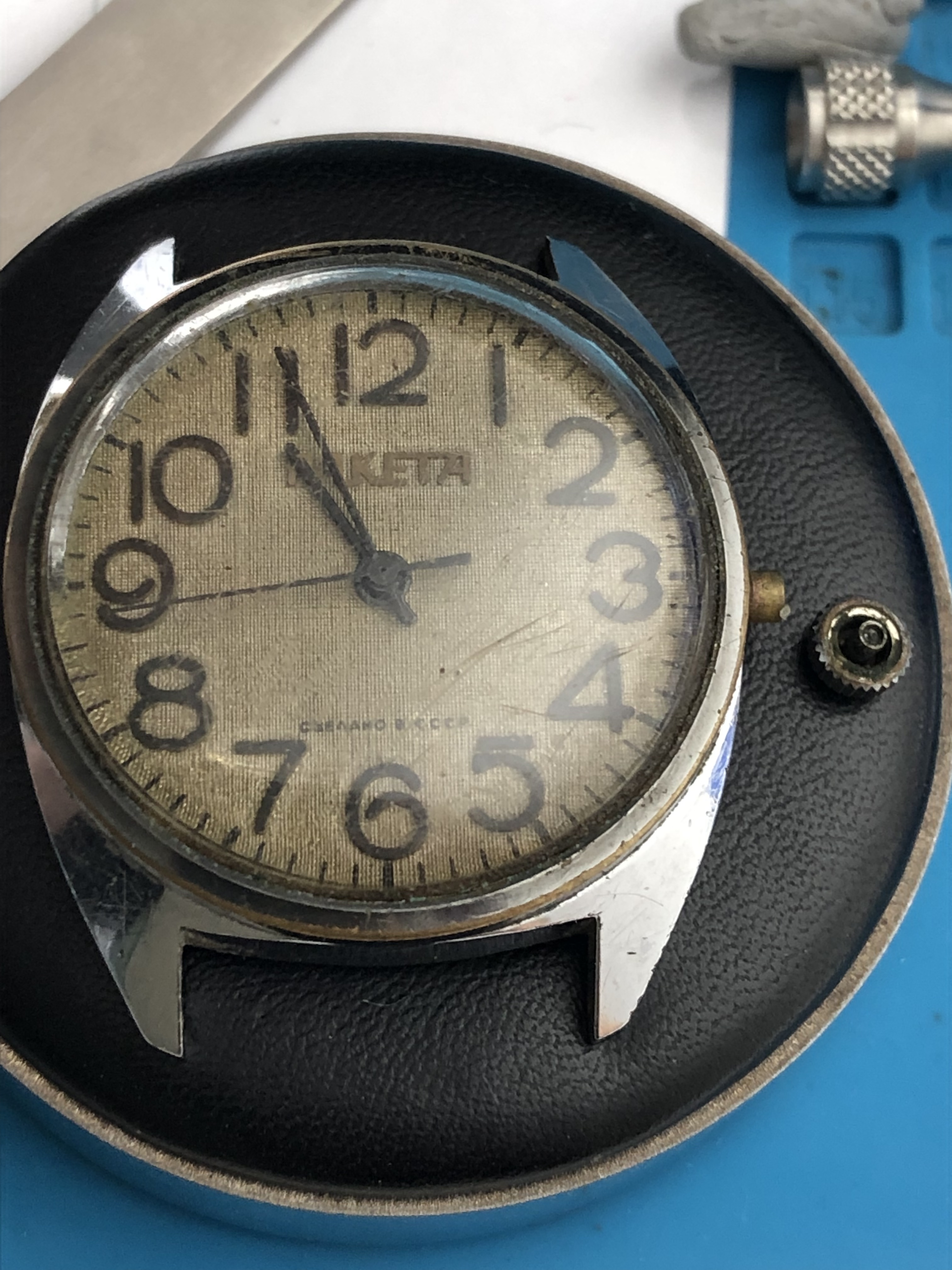

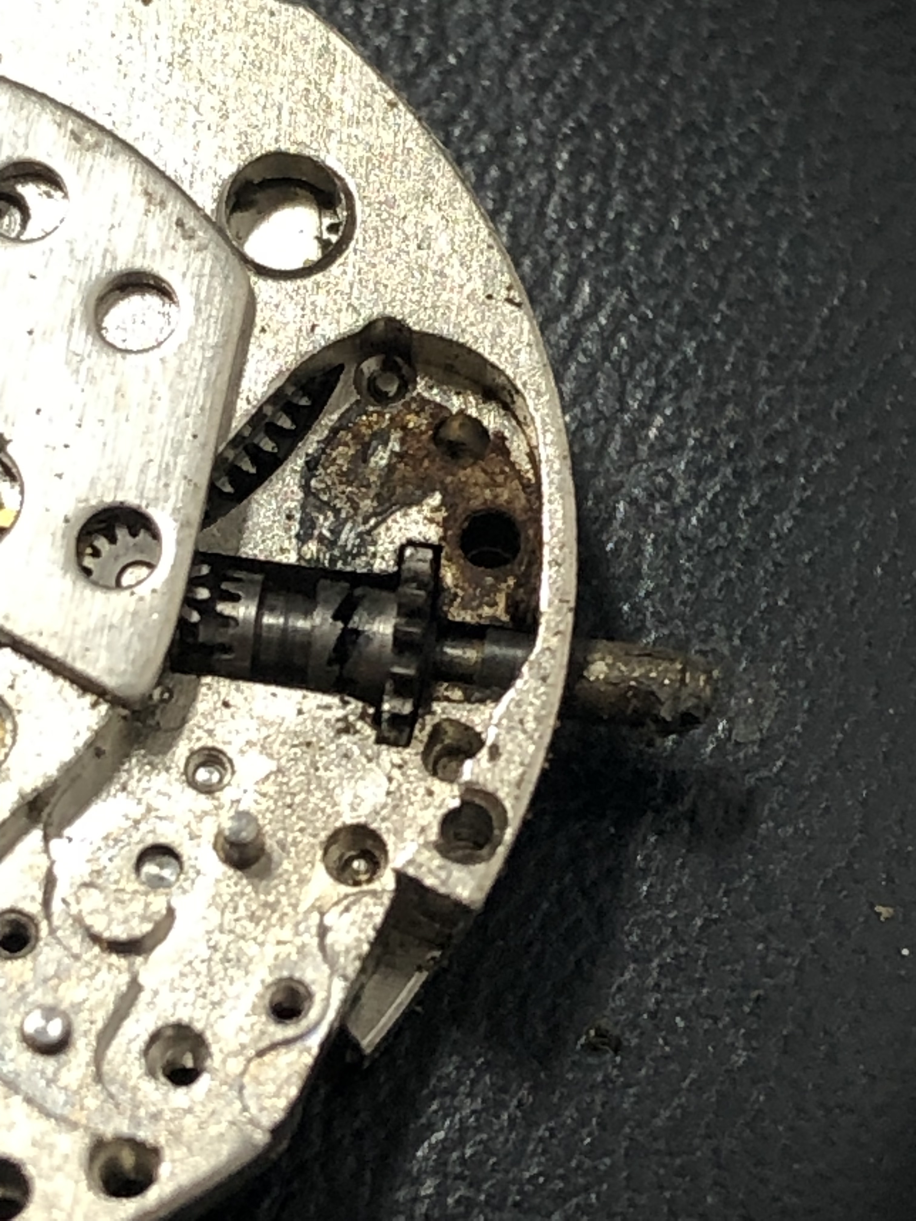

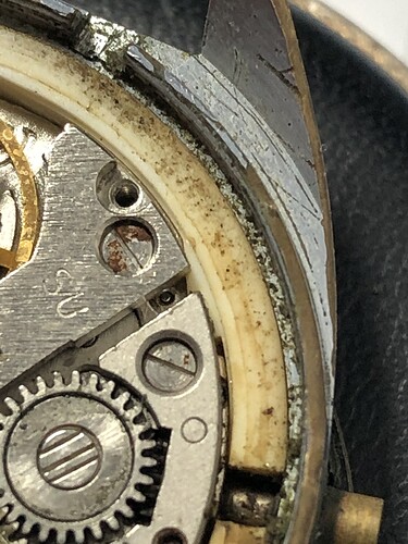

Deze week een service gedaan van een zeer vuile Raketa. Of eigenlijk Paketa, want het is een cyrillische versie.
Prachtige wijzerplaat met een zijde achtige plaat met simpele, maar schitterende, cijfers en wijzers die met hun eenvoud alles complimenteren.
Het is natuurlijk geen Ponkewonke kwaliteit. Vooral omdat ik nog steeds onkundig ben in het loskrijgen van die typische kleine klemmetjes voor extra dekstenen. Dus die zijn minder netjes geolied dan dat ik zou willen.
Er zat nog wel redelijk leven in het uurwerk.

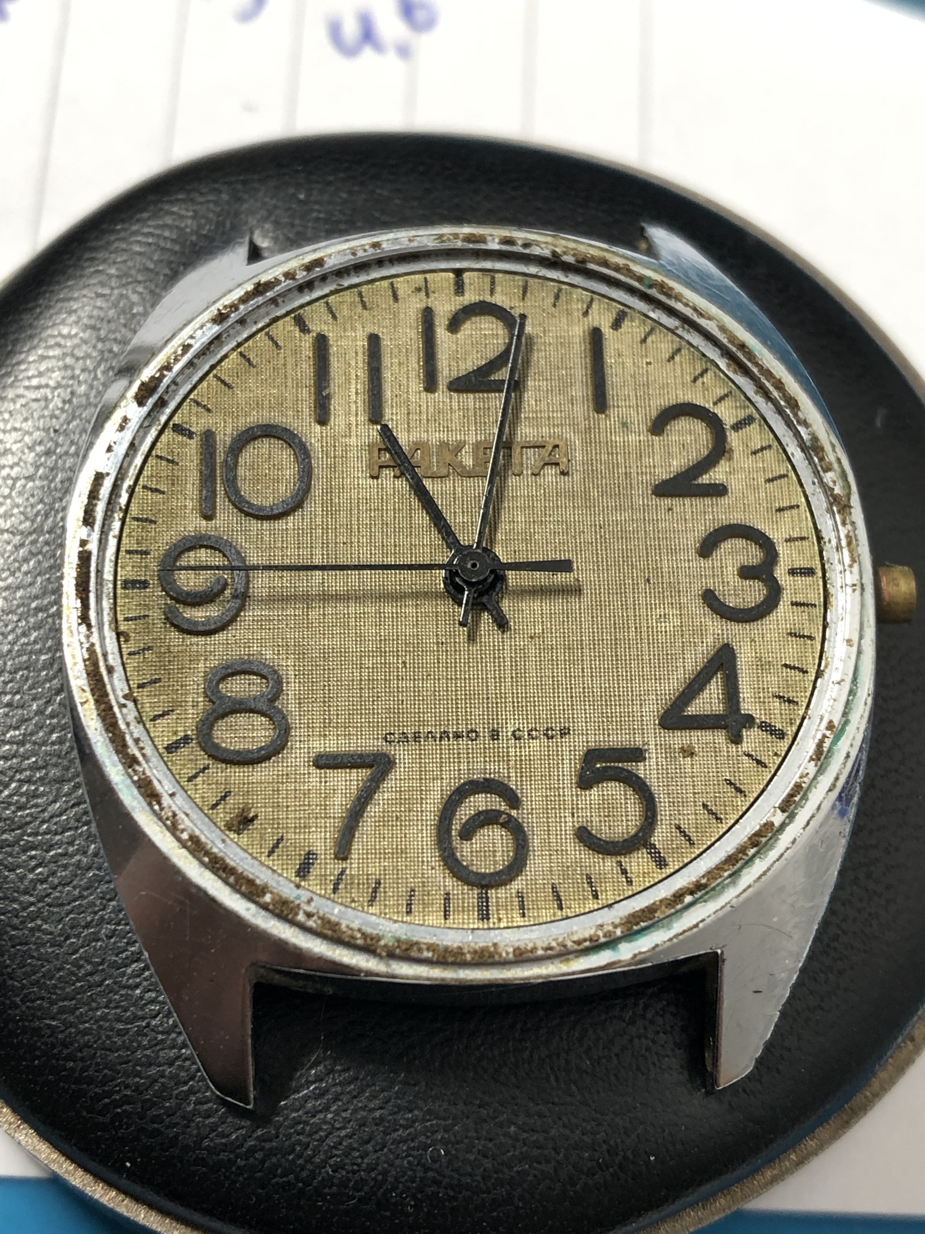

Maar nu maar even beeldmateriaal voor de beginsituatie:

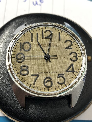

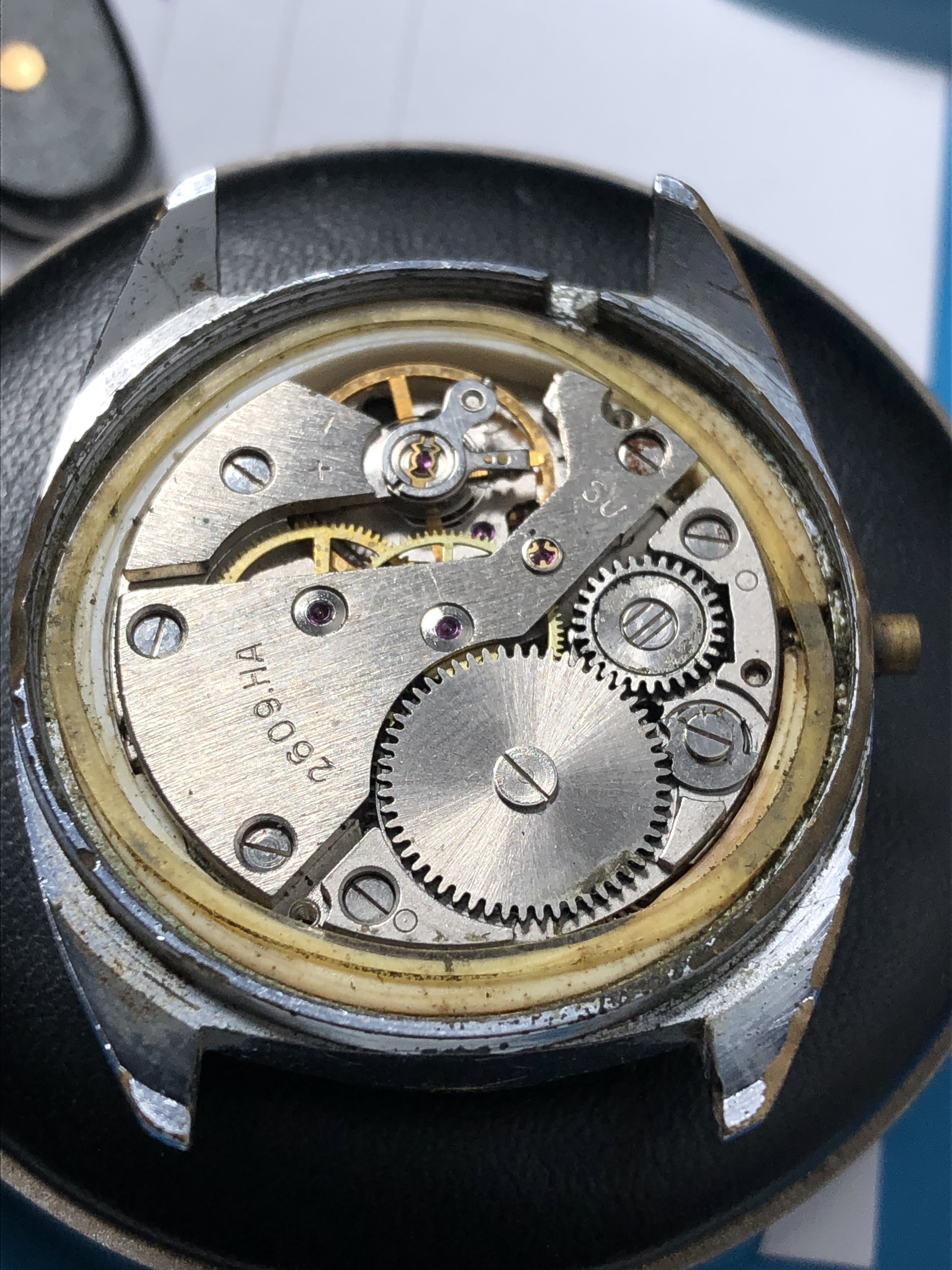

Voordat alles in de ultrasoon ging toch alvast wat schoongemaakt met de glasvezel borstel.
Dit is een stuk frisser!

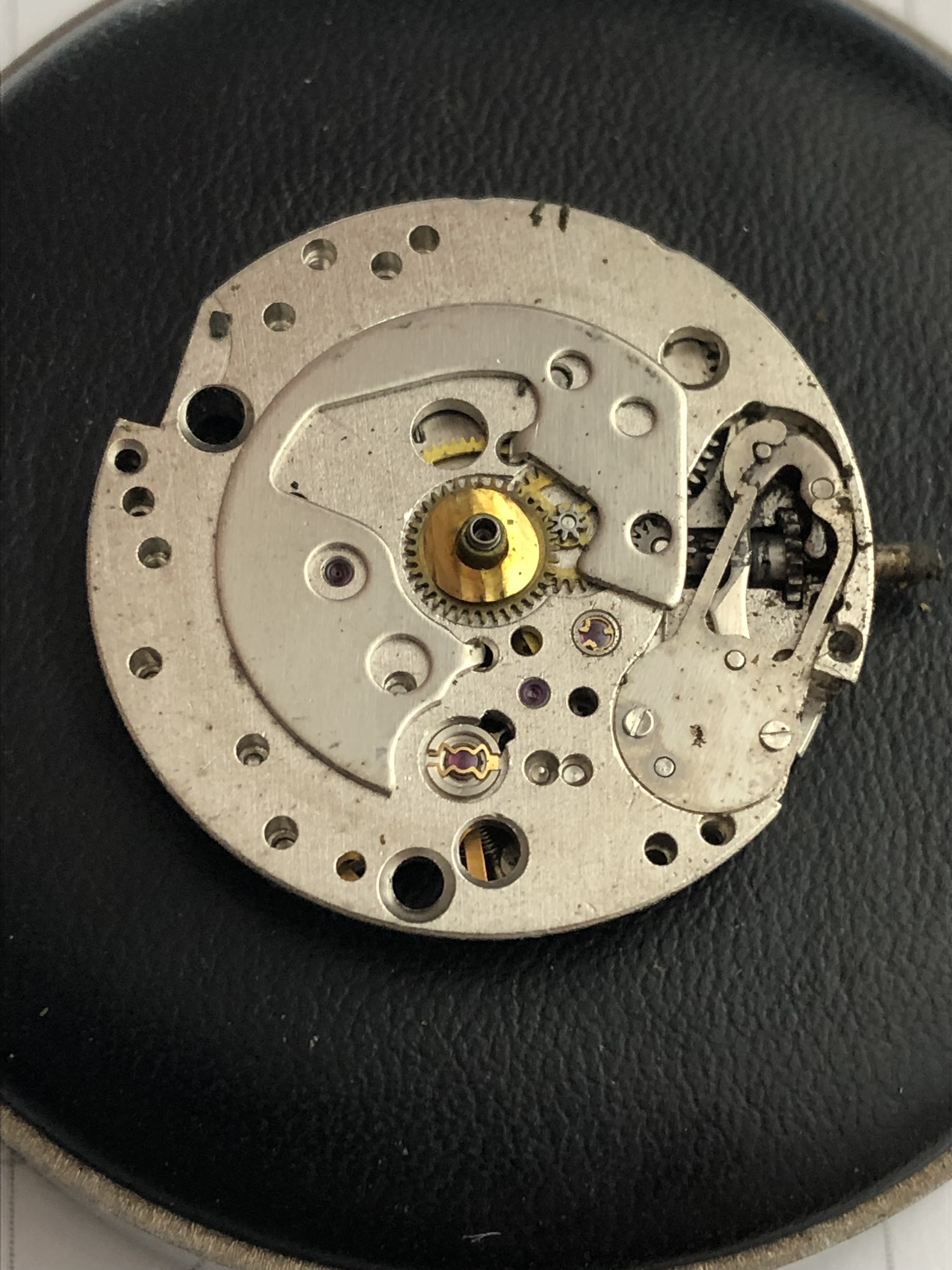

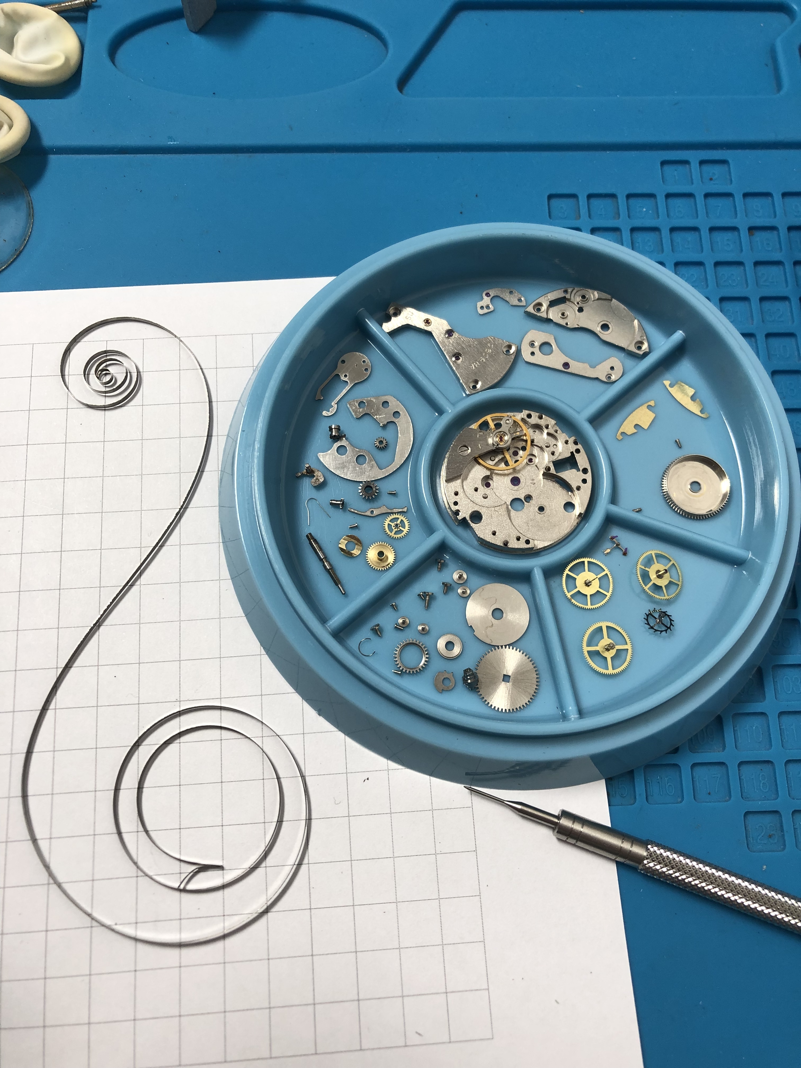

En dan een uitprobeersel voor de montage.
afbeelding

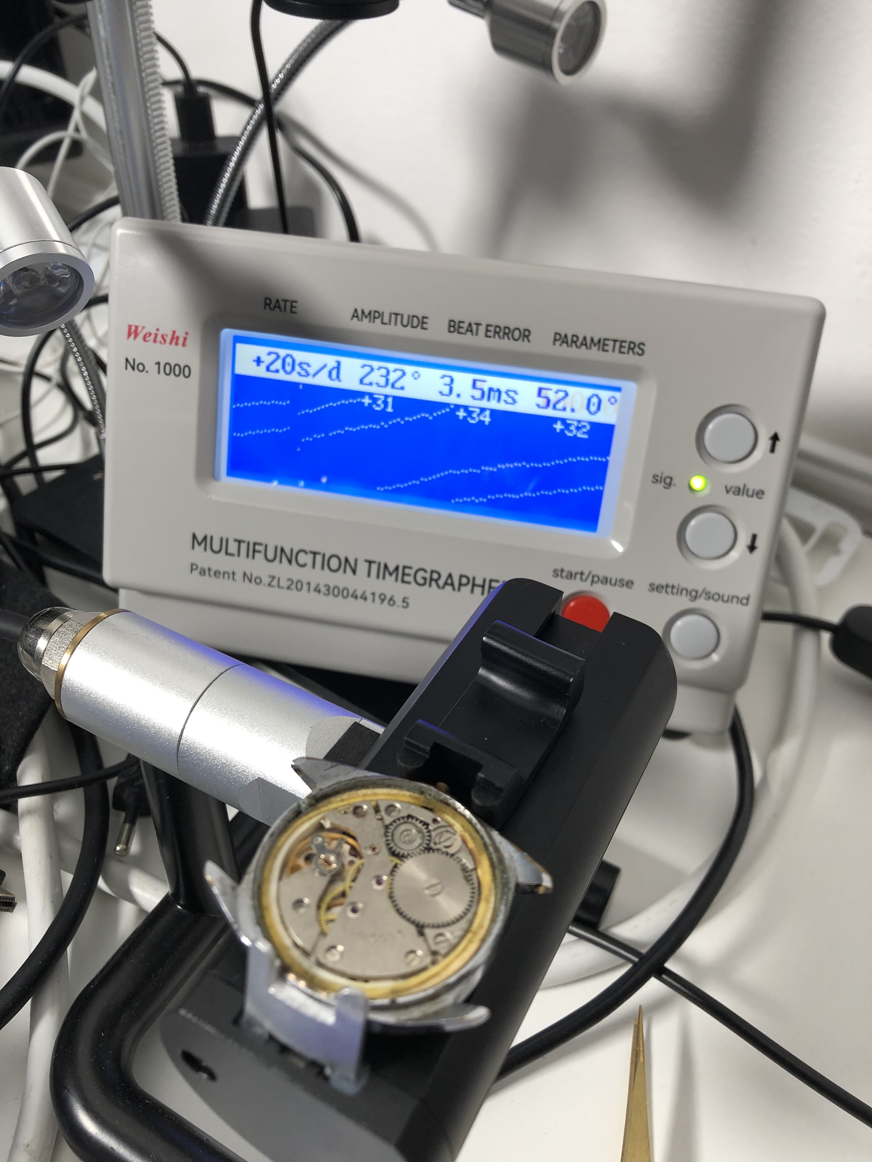

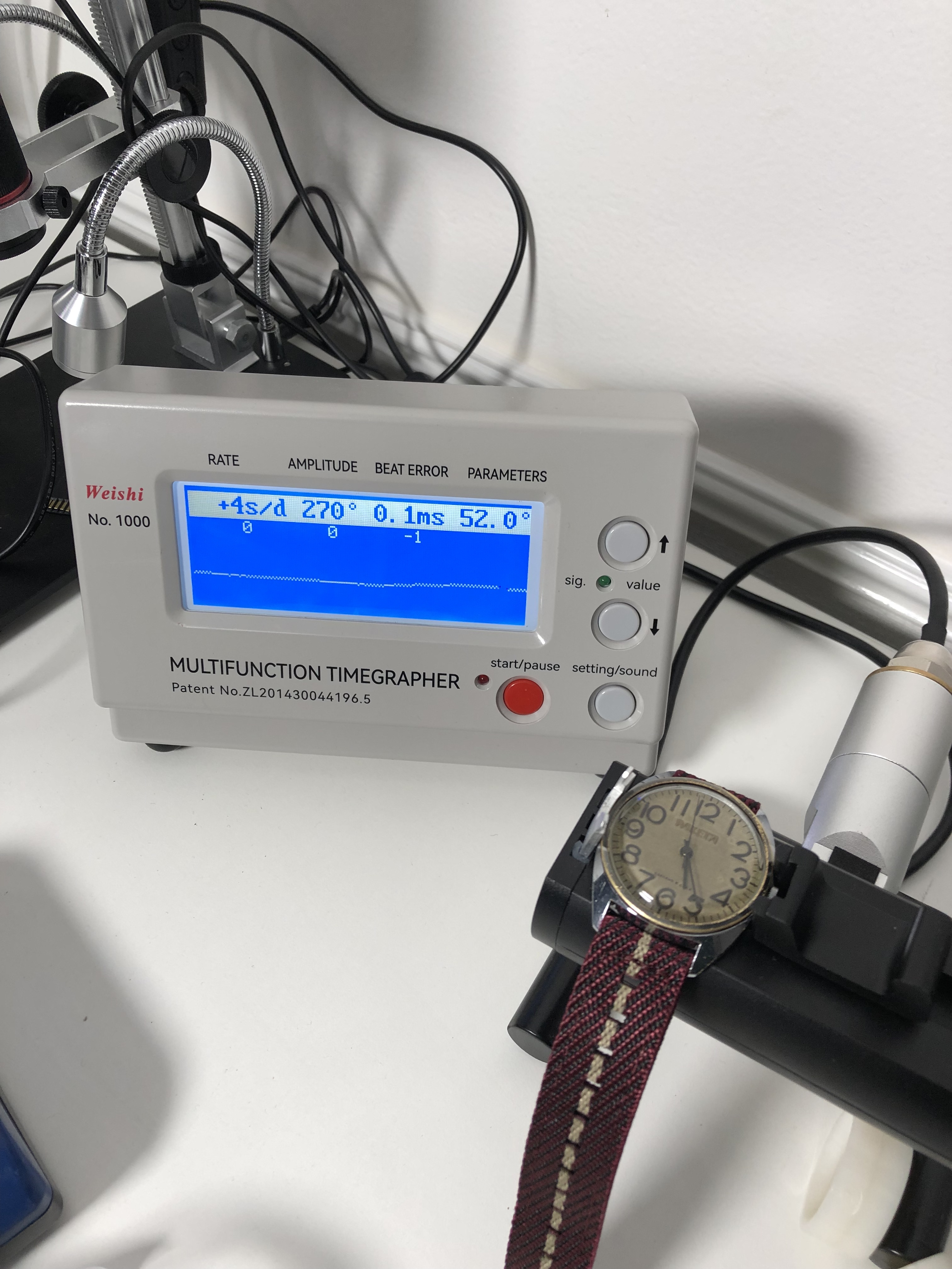

Balans als laatste gemonteerd. En toen was er sneeuw… zaten gemagnetiseerde onderdelen in het uurwerk en de balansveer extra in de zippovloeistof gedaan. Daarna was de verkleving klaar!
Met dit mooie resultaat!
En om de pols.

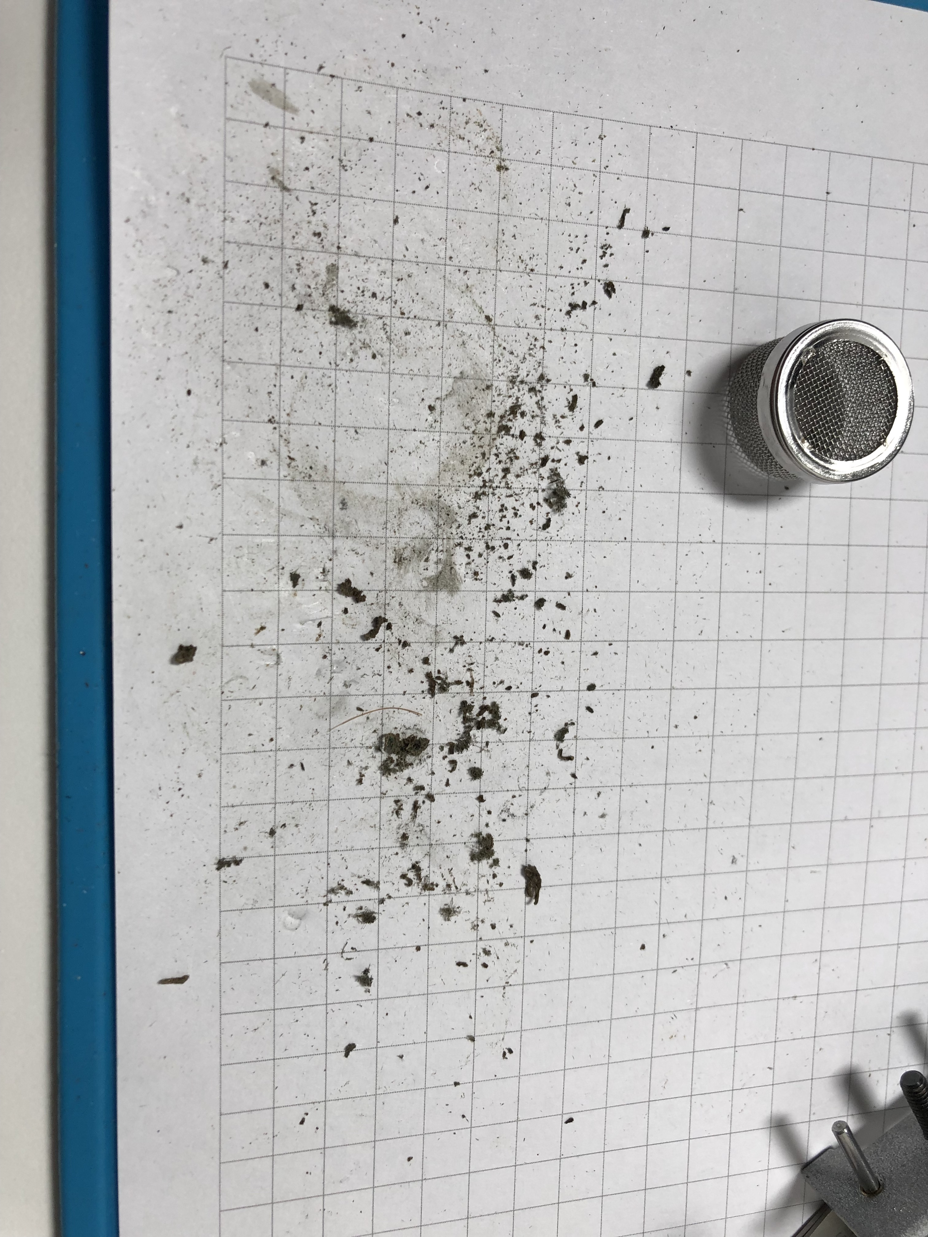

Wat een romel kwam er uit dat horloge.
